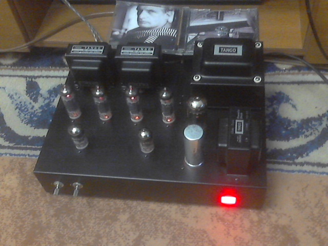

Верно. Есть и первый вариант, на нашей 6Ф1П драйвером.
    95.7 KB · Просмотры: 129
    97.5 KB · Просмотры: 150

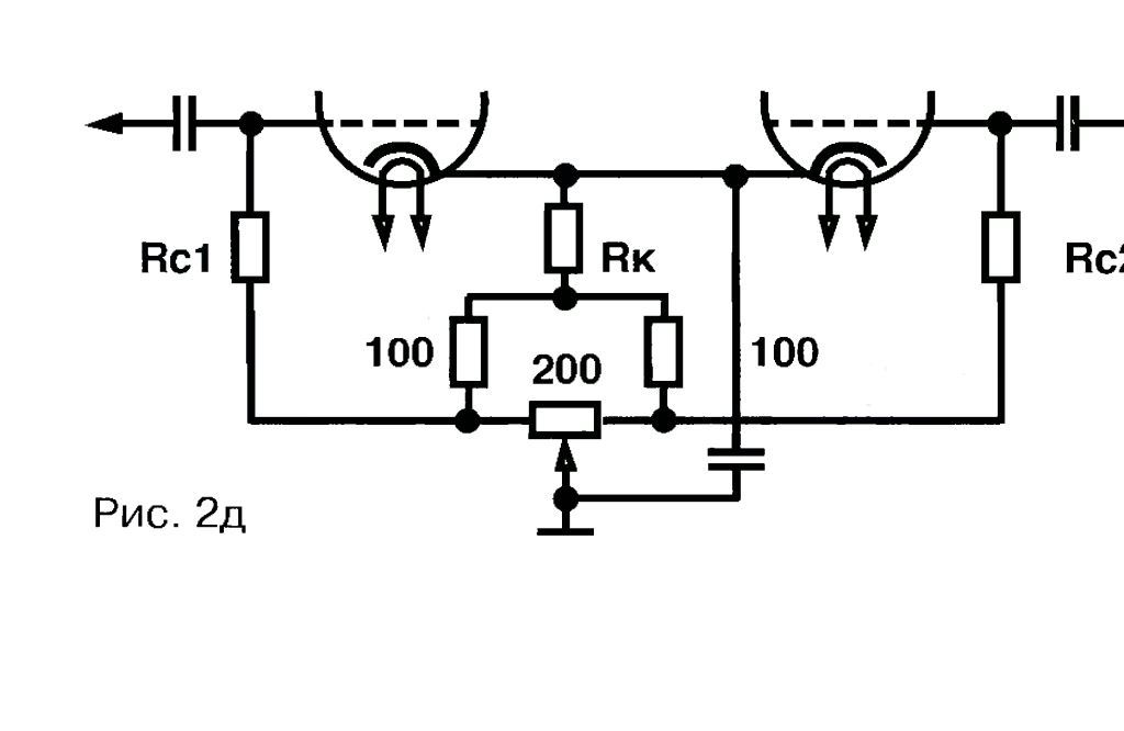

Александр, вопрос по схеме. Про катодный резистор. Если у меня по факту, с отдельными катодными резисторами было +10 и +10,8 (ток через лампы немного отличается) - можно этим пренебречь и посадить на один резистор, как у Вас, без шунтирующего катодного конденсатора?
Нет. Это большая разница. Можно верхнюю часть общего резистора сделатьпеременной, убрав разбаланс токов. Либо разные резисторы в катоде, а катоды соединить большой емкостью, неполярной. Или полярной, без разницы, там нет смещения.
Попробую подбором поискать. Выберу пару наиболее совпадающую (6П14П) по току при одинаковом смещении. Сколько допустимо расхождение (при -10В смещении), чтобы можно было бы их на один резистор посадить катодный?

Петру. Навскидку милливольт 200.
делал так. В катоды по резистору, ом 270-300, смотрим падение на них. Пишем на бумажке. Из имеющихся отбираем пары. Потом катоды можно спаять вместе. Или впаять половинный резистор
А ваще, нас интересует не только одинаковые напряжения, а ещё ноль межд уанодами ламп и концами первички, то есть, нулевой ток через выходник. Вот там и нужно смотреть одинаковость ламп. Потому как вмешивается разброс по омическому первички.
Так это получается, ещё надо запоминать, какая лампа стояла правой, а какая левой, что ли? Прям - хоть каждую лампу подписывай, какую куда втыкать
маркер есть, пиши на колбе. Не спутаешь.
Немного не туда, хотя можно. Здесь понятней
    44.6 KB · Просмотры: 149
У меня нет подходящего переменника. В случае с 6П14П, его номинал должен быть гораздо меньше 200 Ом, как понимаю.
Тогда забей и сделай проще. Подбери похожие лампы. Или вообще выкинь, если все кривые.Или.... Однотакты поделай, например.
Здесь принцип. Всегда можно сгородить что-то в этом смысле из того что есть в тумбочке.

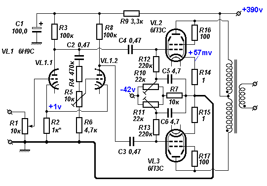

Но сперва - хочу собрать и послушать схему, предложенную Александром Бокарёвым, пентодный УНЧ.
Это, я так понимаю, надо будет мне первичку разъединить на две части - одна часть в аноде ФИРНа, другая в катоде. Но тогда - напряжение между анодом и катодом у лампочки станет равно питанию (по постоянке то - там сопротивление маленькое). А так, можно было бы конечно попробовать.
Да
Схему номер 2 отправил в почту, на входе там 6Ф1П, более доступная нежели нормальная 23-я.
