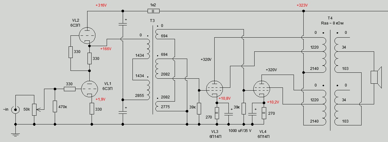

Rezvoy, спасибо за уделённое время. Воспользуюсь Вашими рекомендациями. Подкорректирую схемку.
Ещё меня волнует вопрос про шунтирование резистором вторичной полуобмотки межкаскадного трансформатора. Встречаю, что многие ставят параллельно вторичной полуобмотке подобный резистор. Следует ли мне такое предусмотреть? Если "да" - то какого номинала?

40 килоом примерно я бы поставил сразу, а дальше надо смотреть по АЧХ.

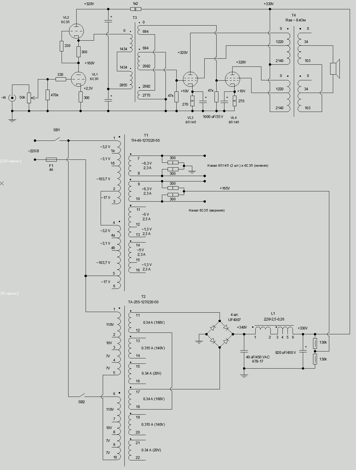

Я лишь одного от всех прошу: взгляните пожалуйста, верно ли я составил схемку, чтобы подключить и послушать, снять АЧХ.
Схема-три детали, что в ней можно сделать неверного. А вот трансик намотать, чтобы на верхнем крае диапазона не съехал фазой набекрень- это вряд ли.

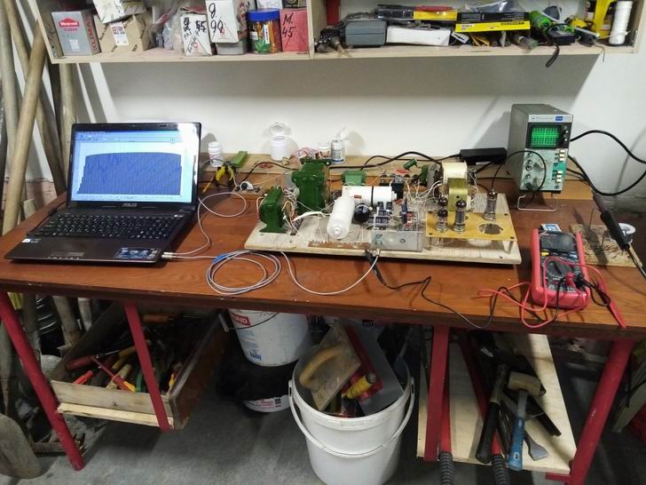

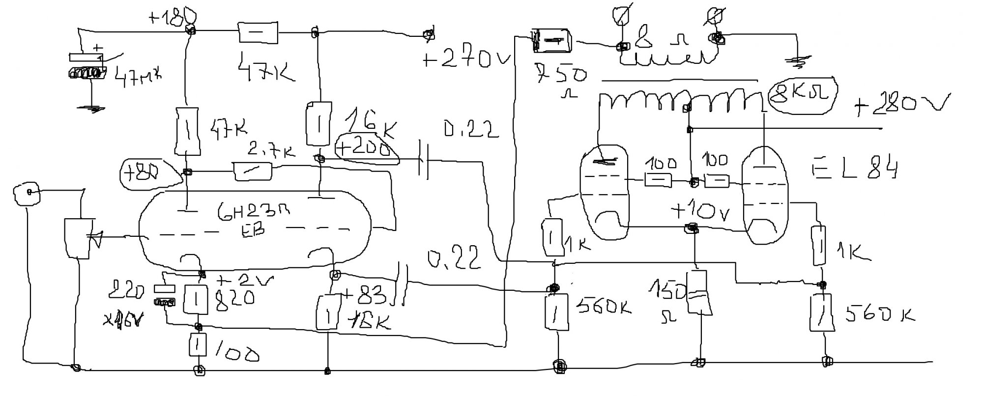

Собрал макет с межкаскадным трансформатором.
Реальные номиналы и замеренные напряжения (красным):

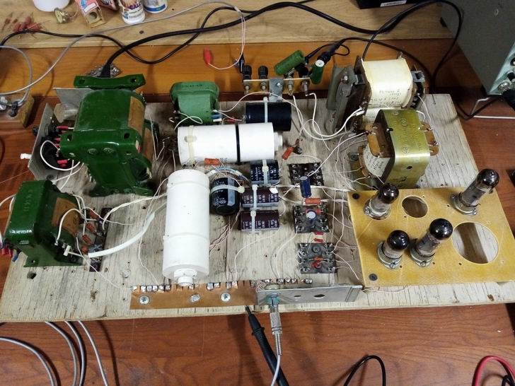

выглядит всё это на фанерке так:

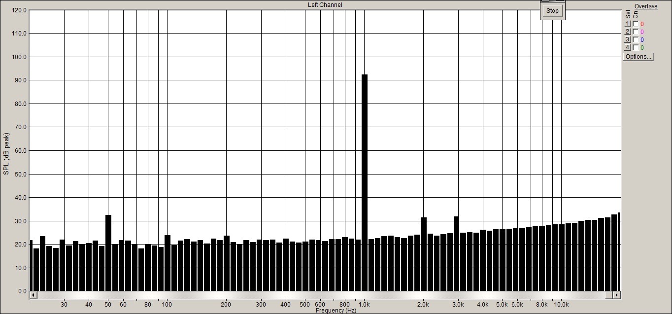

Посмотрел на осциллографе - вроде, нормальная синусоида на вид на выходе... Пошёл за ноутбуком. Пришёл, подключил, запустил спектралаб. Вот так это выглядело:

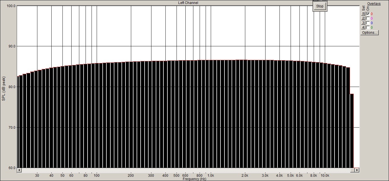

Измерял АЧХ на выходе усилителя, с нагрузкой 8 Ом. Амплитуда сигнала на выходе была 1 В. Вот какие получил результаты АЧХ:
Раз уж Спектралаб был запущен - заодно посмотрел и какие возмущения даёт 1 кГц. Амплитуда напряжения при этом на выходе усилителя была 1,5В:

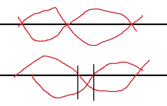

Подскажите, каким способом можно посмотреть, насколько разбегаются синусоиды после межкаскадного трансформатора?
Самое простое - посмотреть что происходит на выходе трансформатора на ВЧ. Посмотрите полосу вверх и её неравномерность. Как и насколько они отличаются в половинках.
Спектралаб тут не устроит. Подаем сигнал с генератора в полосе килогерц до ста или выше, если межкаскадник при этом ещё работает. Смотрим на нагрузочных резисторах.
Увидеть расфазировку можно, соединив выходы драйвера, они же сетки вых каскада парой одинаковых резисторов, кил по 50-70. И в точке их встречи смотреть, той же спектрой, где начинается раскосяк. В норме там нет сигнала. он вычитается сам из себя, остаются мизеры за счет несимметрии.

А по очереди там все суперски, амплитуда и полоса одинаковы . И разбежка только по фазе, на верхнем крае. на резонансе , мой был на 17кгц и 27кгц. 27гкц-дикого уровня.А на ачх просто спад отдачи , никаких выбросов.
При случае повторю опыт с двумями лучами в режиме вычитания каналов.

Послушал макет.
Сначала слушал с выходными лампами в УЛ режиме. Звучание хорошее. Могу отметить, что если в случае с "Лофтин" - у меня присутствовало ощущение о необходимости отрицательной обратной связи - то в данном случае, с межкаскадником - такого ощущения не возникало. Но, должен признаться, что и звучание несколько менее яркое. В общем - этот макет с межкаскадником и УЛ режимом - звучит вполне интересно, но ранее в последнее время - были результаты и поинтереснее.
Затем - перевёл выходной каскад в триодный режим. Здесь особо сказать нечего. При сверке с SE на 6С4С - макет проиграл на всей музыке, в том числе и на роке.
Всем выражаю благодарность - своё третье заветное желание (послушать самомотанный парафазный межкаскадный трансформатор) - я осуществил с вашей помощью.

а дальше смотрим пост 2354.Лучше будет соединить оба резюка на нагрузке, притянутой к земле. Кил 100.Что такое резисторный сумматор нужно рассказывать? Или так дойдет?
Мне кажется, Александр понятно разъяснил. Если фазы точно совпадают, то результурующие колебания в точке двух резисторов будут ноль. А вот как только фазы начнут разъезжаться - появится в этой точке некое пульсирующее напряжение, так как при сложении напряжения по одному и второму каналу в этот момент - уже не будет ноль.
И таким образом, вроде как, - даже однолучевым осциллографом можно будет зафиксировать момент возникновения пульсаций - это будет означать, что фазы разбежались.
