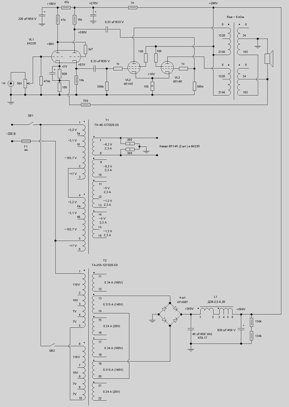

перечертил схему. Прошу взглянуть - не допустил ли я где ошибку:
Полярность вторички, точнее, точки подключения цепи общей ООС , узнать можно по наличию или отсутствию генерации . Лучше сделать это на резисторе вместо динамика, иначе вой будет невыносимый, если полярность не та и ООС превратится в ПОС и генератор.
Добротность у басовиков низкая. Они в ЗЯ. С точки зрения опускания басовой полки вниз по частоте - действительно нужно повышенное выходное сопротивление усилителя.
Но из моих опытов - это выходное сопротивление УНЧ влияет на "низкость" баса. Но сама подача музыки - она слышна в любом случае. Даже на динамике 4А-28, который ранее стоял у меня рядом с макетом, вообще без акустического оформления.
Подскажите, резистор 750 Ом в цепи обратной связи - можно сразу заменить на переменный резистор 1 кОм с целью выяснения оптимальной глубины ОС на слух?

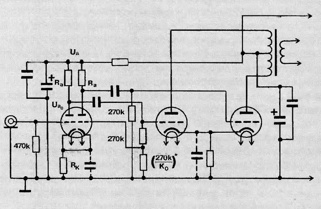

Я бы на 6н1п и РР*6п14п, и без ООС
    163.4 KB · Просмотры: 169
а что, так тоже можно было?
Вот блин....
Я делал так на этапе определения с обвязкой лампы выходного каскада, чтобы выставить нужное выходное сопротивление, потом к полученному пристыковать драйверный каскад.
Другими словами, это делается не от балды или на слух, а по приборам, а слушаем позже..

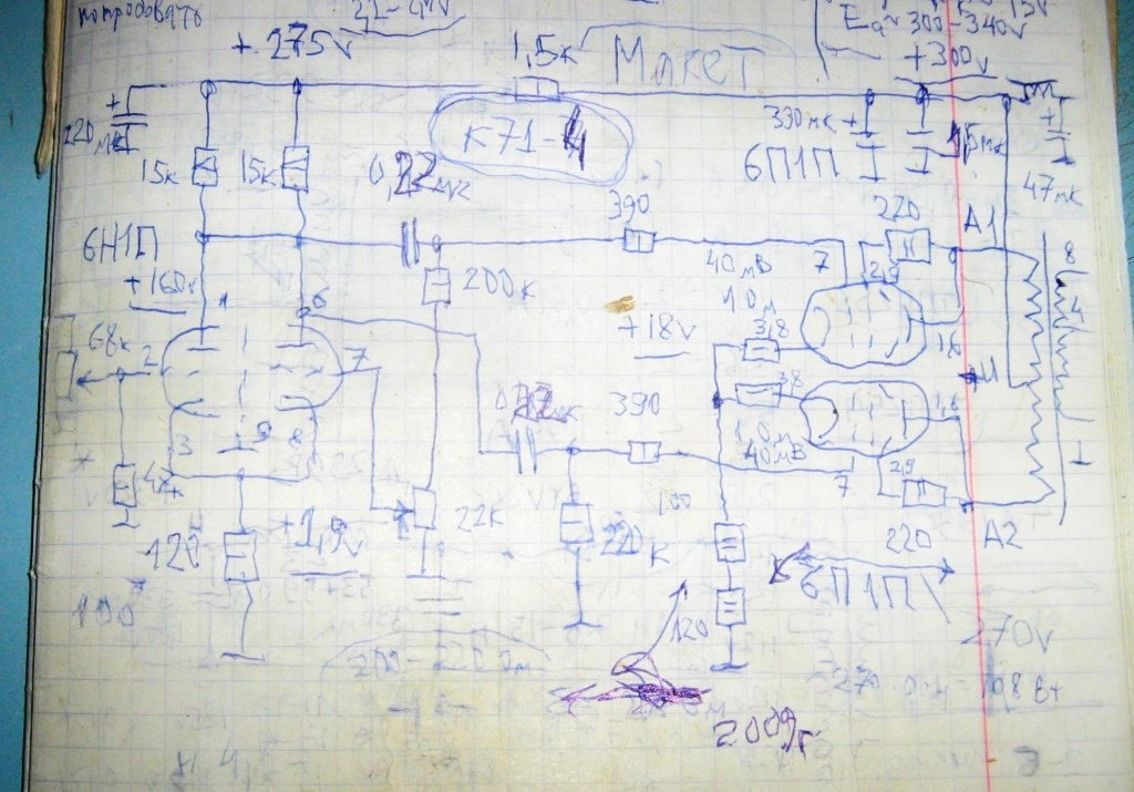

Сергей, в старой тетради, 2009г
Никуда уже не надо было, оставалось творить.
ПС: пентоды в УМ - зло, в 2007г разобрался. Хотя времени вечно не хватало, работа, стройка, транспорт один, машина, жил за городом. Но на работе 30-40 минут, запросто. Поздно, 20 мин, скорость не соблюдал, ес-нно, 120-130 когда мог. Тогда была Нексия, всегда брал все авто с рук, и без аварий по кузову, остальное сделаю.
ПС2: схема все та же
    197.5 KB · Просмотры: 171
Эта схемка на 6П1П в триоде практически то же, что и схемка А. Резвого. Надо понимать классика.
Но не то, что ищет Петя. Ему пентодный сверхдрайвовый надо.

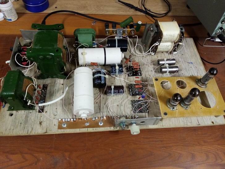

Собрал макет.

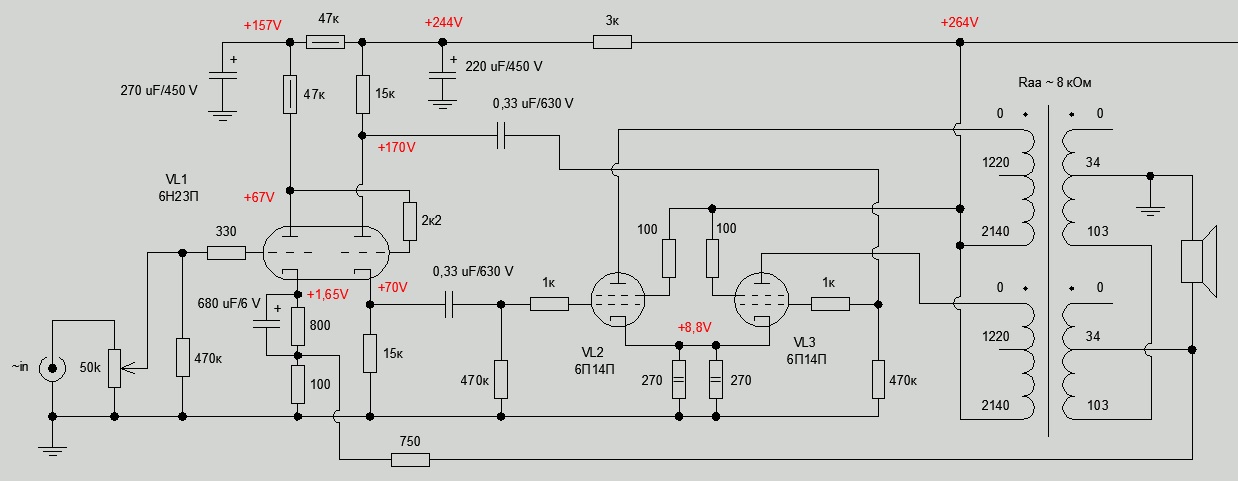

У меня не очень большой выбор номиналов резисторов. Поэтому - точно по исходной схеме не получилось. Подставлял ближайшие имеющиеся у меня номиналы. Напряжение в сети сегодня вечером у нас пониженное (200В). Вот какие номиналы в макете и реально замеренные напряжения:
Лампы 6П14П перебрал. У наиболее похожих, расхождение напряжения на катодах (при отдельных катодных резисторах по 270 Ом) составило 250 мВ. Их и поставил в макет. Вместо резистра 750 Ом в цепи ОС поставил переменник, но выставил прежде на нём значение 750 Ом. И пока что его не крутил. Цепь ОС проверил - попал с первого раза. При замыкании цепочки - амплитуда сигнала на выходе, по осциллографу - сразу уменьшалась.
Хоть и поздно уже было, дети ко сну готовятся, - немного послушал макет, не громко.
Но отпишусь по свежим следам. Ничего фееричного не произошло. Но звучание классное. Такое... как бы это сказать... - без грязи.Чувствуется нотка оптимизма, присущая "пентодному" звуку. Но не ярко выпяченная. Вообще, кабы я впервые собрал такой звук при знакомстве с лампами - то на попу бы сел, открыв рот.
Но тяжёлый рок - не злится, не рокочет особо.
Рок полегче - хорош... Песню "Чёрная волга" Сплина - макет отыграл интереснее, чем играет её мой SE на 6С4С. Думаю что и группа Кино будет также в выигрыше. Не успел послушать. Жена и так ругалась - детям спать пора. Планирую завтра ещё послушать. Но, думаю, перевес в сторону лучшего звучания рока - ещё не столь велик, чтобы воплощать в законченный усилитель и иметь их дома два...
Как вариант- сделай резистор цепи оос, 750 ом. переменным, накрути по звуку.
Вызывает уважение твой стремительный переход от одной схемки к другой. При этом понятно, что заботу о семье никто не отменял.
ПС. Как увидишь, что дети притопывают при звуках Кино или Раммштайна- значит, звук сложился)))
Сегодня послушал макет погромче. Моё личное мнение - рок он воспроизводит поинтереснее, чем мой SE на 6С4С. SE усилитель - он как бы вперёд подаёт голос и основную мелодию. А пушпулльный макет - он голос как бы чуть назад отводит, а вперёд преподносит ритм и подчёркивает звучание разных инструментов. А рок-музыка она как бы для меня в том и заключается, что ритм и аккорд - они вперёд, они и передают эмоции - а голос - он постольку поскольку - орут там обычно как правило - какая уж тут красота.
Но именно этот вариант макета - он как бы не перекошен именно на ритм. Он как бы аккуратный. В этом смысле - не вижу для себя вариант останавливаться на нём. Он не является антиподом моему SE, - были варианты и более разительные.
Резистор в цепи обратной связи (750 Ом) изменял. У меня там стоит переменник на 1 кОм. При уменьшении этого номинала - звук становится тише (но это не суть), но что более важно - акценты притупляются, всё замыливается. При увеличении номинала этого сопротивления - звук становится громче (но это опять же, не суть), звук становится более ярким, более драйвовым и ритмичным. Но далее - при ещё большем увеличении - окончания в голосе на буквы "Т" "С" "Ц" - начинают "подцикивать", слышны артефакты в звучании инструментов на средне-высоких частОтах. Приходится возвращать крутилку назад (на уменьшение сопротивления ОС). Туда-сюда прогнал несколько раз - и понял, что регулятор в оптимальном на мой слух звучании - останавливается как раз в районе 750 Ом (на глаз, по риске на крутилке).

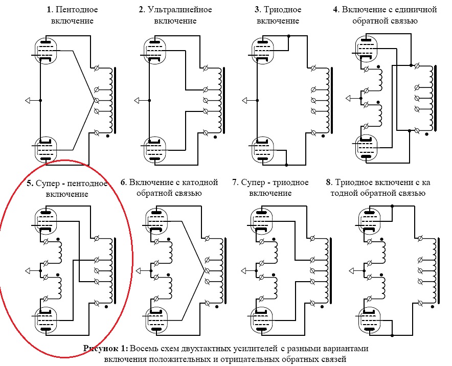

Схемы 3 и 8, всё. Наелся...
    167.2 KB · Просмотры: 155
Именно. Звучит чуть интереснее чем 6 и 7. И живинка от УЛ присутствует и почти триодное спокойствие от КО.
У меня, к сожалению - нет на выходнике отдельной катодной обмотки. На каждой катушке - всего две секции первички, между ними секция вторички. То есть отвод у меня один, только на УЛ. Но на будущее - буду иметь в виду. Я так понимаю что без катодной обмотки - перекрёстное подключение УЛ делать нет смысла. Судя по названию "суперпентодное" - предполагаю, что искажений будет ещё больше, чем при пентодном подключении, так?
Нет. Катодная обмотка тоже обратная связь. Уменьшает искажения.
Попробую понятнее сформулировать.
У меня нет катодной обмотки. Но есть УЛ отводы. Из двух вариантов:
1. УЛ отводы подключены - к каждой лампе со своей части первички (рисунок 2)
2. УЛ отводы подключены перекрёстно (отвод берётся с части первички, работающей на соседнюю лампу)
Так вот, - из этих двух случаев - где отрицательная обратная связь будет глубже (сильнее)?
