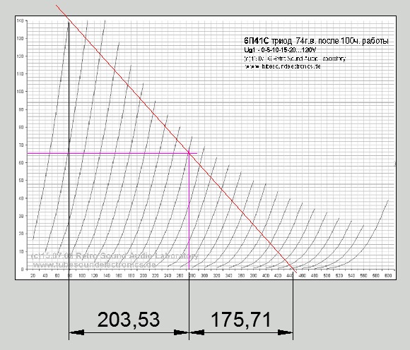

Я уже пробовал параллелить вторичку этого выходника. Там получается при этом Raa в районе 19 кОм. Бас ухудшается. Возможно - это связано со спецификой моей басовой секции, которой требуется повышенное выходное сопротивление УНЧ.
При высоком анодном напряжении и Raa 5,2 кОм, я имею примерно такую картину для выходной лампы:
нагрузочная линия упирается в горизонталь Ia=0. Думаю, что как раз это ограничение я и вижу на осциллографе. При этом, размах амплитуды на аноде в эту сторону - ок. 134 В.

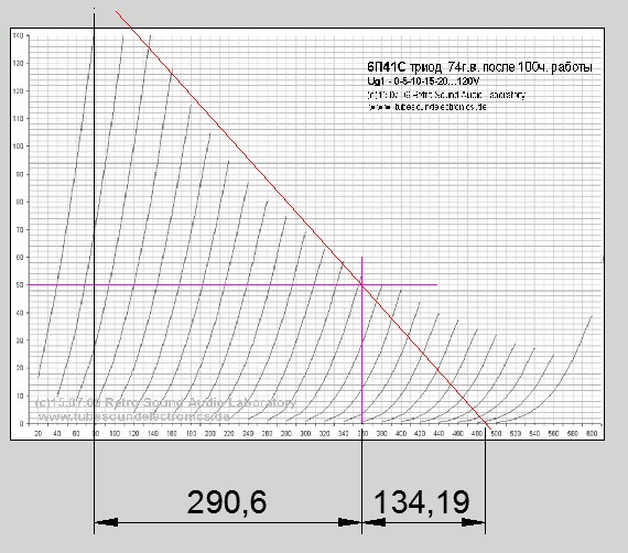

При анодном напряжении 320В для выходных ламп я могу иметь примерно такую картину:
предполагаю, что ограничения могут наступить примерно одновременно у верхней и нижней полуволны. Также - размах мЕньшей амплитуды полуволны на аноде увеличится - со 134 примерно до 175 В. То есть я сказать хочу - что по моим мыслям получается, что для класса А я при мЕньшем анодном питании выходного каскада и Raa порядка 5,2 кОм - могу получить больше выходную мощность, чем при питании 420В.
Но тут же соглашусь, что увеличение этой мощности будет совсем незначительное. И как бы - смешно, для двухтакта на 6П41С. Люди делают на этих лампах - гораздо бОльшую Pвых (ну, или пишут по крайней мере про это).

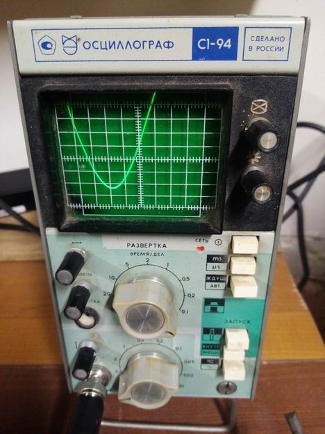

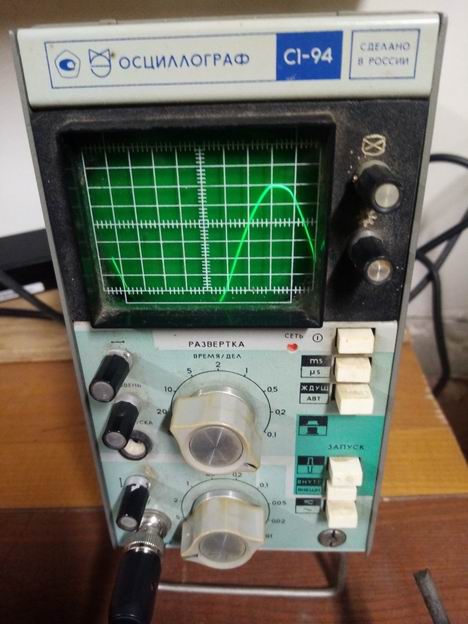

Запараллелил я вторичку на двух катушках выходного трансформатора. Получил Ктр=49. С радостью обнаружил, что неискажённый сигнал на аноде выходной лампы распростёрся гораздо дальше. Даже экрана осциллографа не хватает, даже с делителем 1/10.
Первой начинает ограничиваться верхняя полуволна, причём - номинал катодного резистора на начало этого ограничения - практически не влияет:
Нижняя полуволна начинает ограничиваться позже. Катодный резистор влияет на это ограничение - чем меньше Rк, тем раньше наступает ограничение. Но при моих диапазонах Rк (1360 - 1580 Ом) - ограничение нижней полуволны всегда наступает позже, чем у верхней.
Как я понимаю - в моём случае можно уменьшить ток через лампу. Но пока - оставил такой ток расчётный, чтобы на аноде выделялось 18 Вт (примерно).

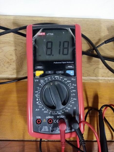

при предоставленных выше на фото полуволн синусоиды (начало ограничения верхней полуволны), переменное эффективное напряжение на нагрузке 8 Ом было:
То есть - я получил ок. 8 Вт мощность. Обрадовался.
Дальше - замерял выходное сопротивление. На нагрузке 8,2 Ома переменное напряжение было 6,45 В, а на нагрузке 17,5 Ома, переменное напряжение составило 6,76 В. Посчитал по формуле и получил, что выходное сопротивление составляет 0,77 Ома.

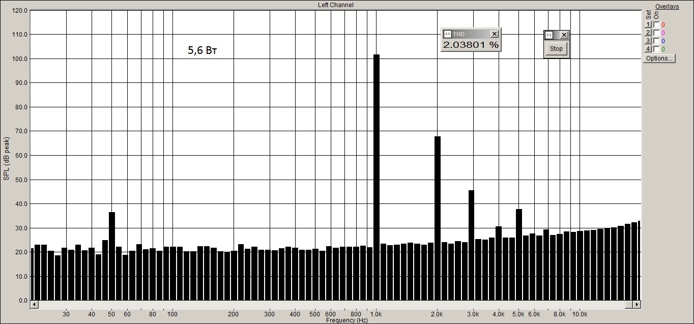

Полез смотреть спектр. Как-то там неоднозначно всё крутится. В итоге, близко к значению катодного резистора ECC85, при котором максимален размах на анодах драйвера - остановился на таком результате (мощность при этом на выходе была 5,6 Вт:
гармонику на 5 кГц никак не удавалось убрать.
