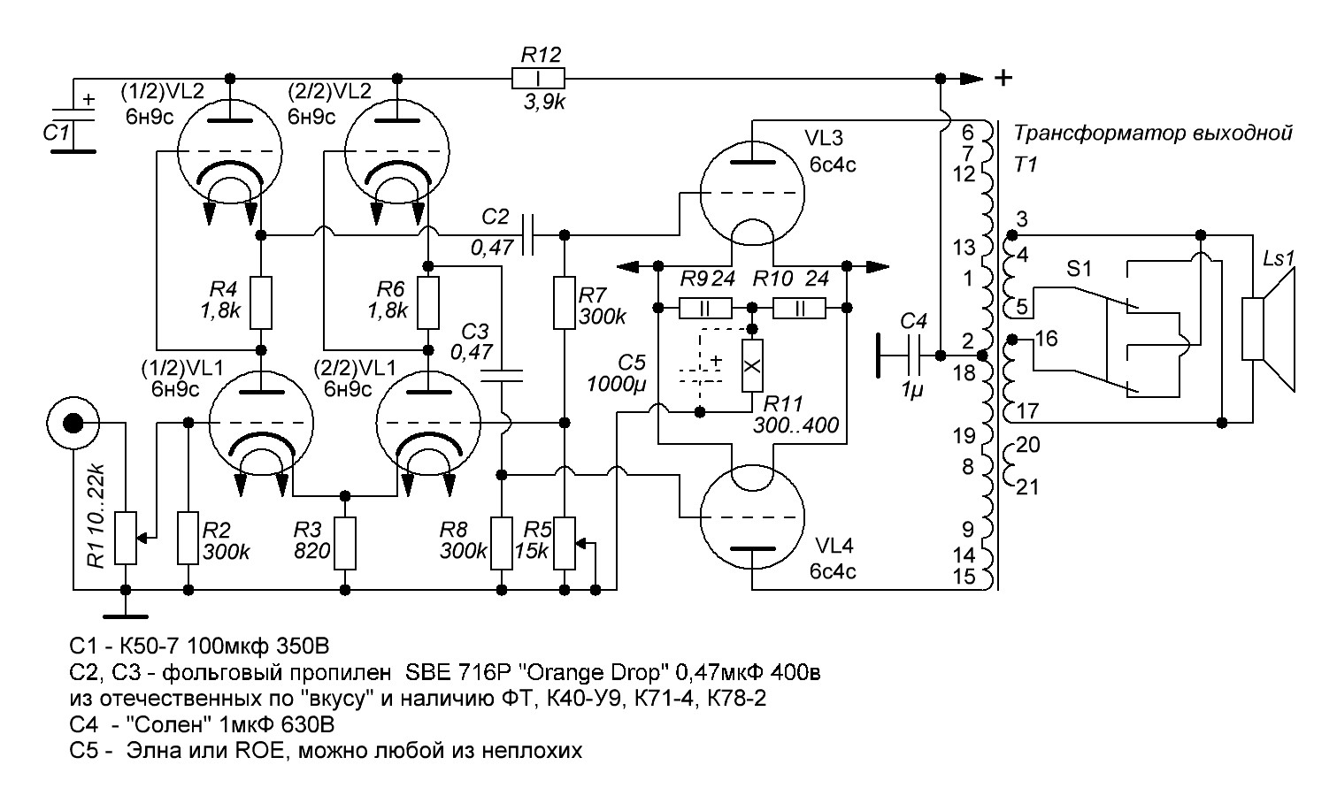

Все просто и красиво, Пётр!
Резисторы в анодах уточните, по желанию и спектру...
Скажу то же самое. Просто и без выпендрёжа с каскадами. Мой унч на 6с4с по такой схеме работал с 6н1п, чуток не хватало усиления, а тут 85-я, с запасом .
Меня не вдохновило сочетание 85 и 2А3. Лучшим вариантом стала 6Н1П-ВИ. Правда на входе у неё транс 1:1,75 так что усиления достаточно.
АБ говорил о ЕСС85 в СРПП. Ему понравилась 85 именно в СРПП. Поэтому думаю попробовать поставить в фазоинвертор 85 в СРПП. Заодно и резистор утечки в сетки 2А3 можно поменьше поставить.

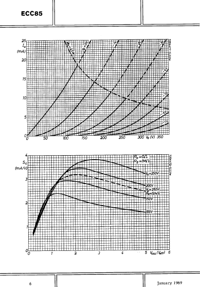

И какое внутреннее сопротивление у ЕСС85 ?
Юрий Робертович, Вы знаете какое внутреннее сопротивление у ЕСС85?
ЕСС81, ЕСС85 ~10ком
    79.9 KB · Просмотры: 152
Уже сам нашёл - 9.7 кОм.
Резисторы утечки в сетках выходного каскада можно и 75 кОм поставить. Неплохо!
Будет фиксированное смещение 2А3.

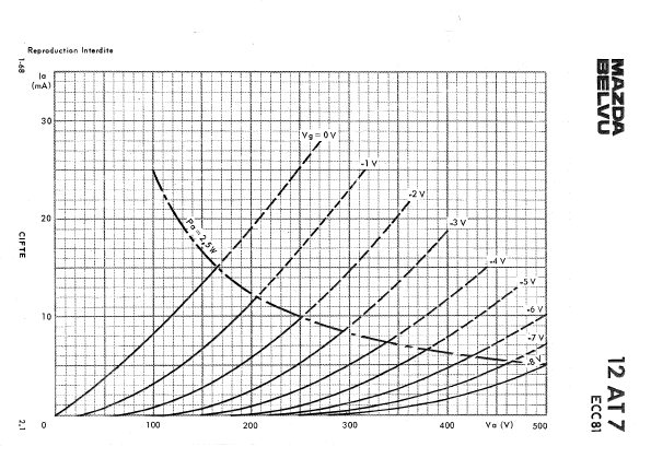

ЕСС81 чем-то лучше чем ЕСС85?
ВАХи разные, хотя похожие

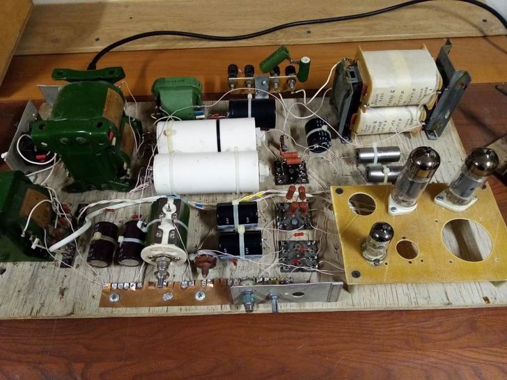

Начал собирать макет и только тогда понял, о чём речь. Учёл, подправил схемку.

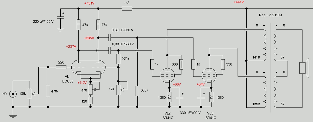

На данный момент - макет собрал. Пока что померил напряжения в основных точках лишь в статическом режиме (без подачи синусоиды на вход).
ECC85, которую воткнул первой в макет - показала значение напряжений на анодах правого и левого триодов: 257/216 В. Я подумал, что большая разница. Взял другую ECC85 из тех что дал Александр. Воткнул - увидел напряжения на анодах триодов этого баллона 237/235 В. Успокоился.
Схема с реальными номиналами и реально замеренными напряжениями (красным):
выглядит макет вот так:
Теперь предстоит настройка.

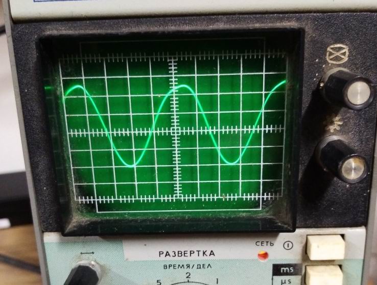

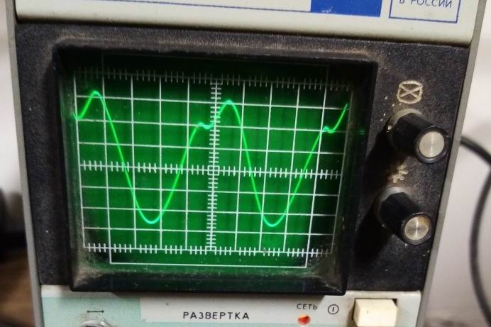

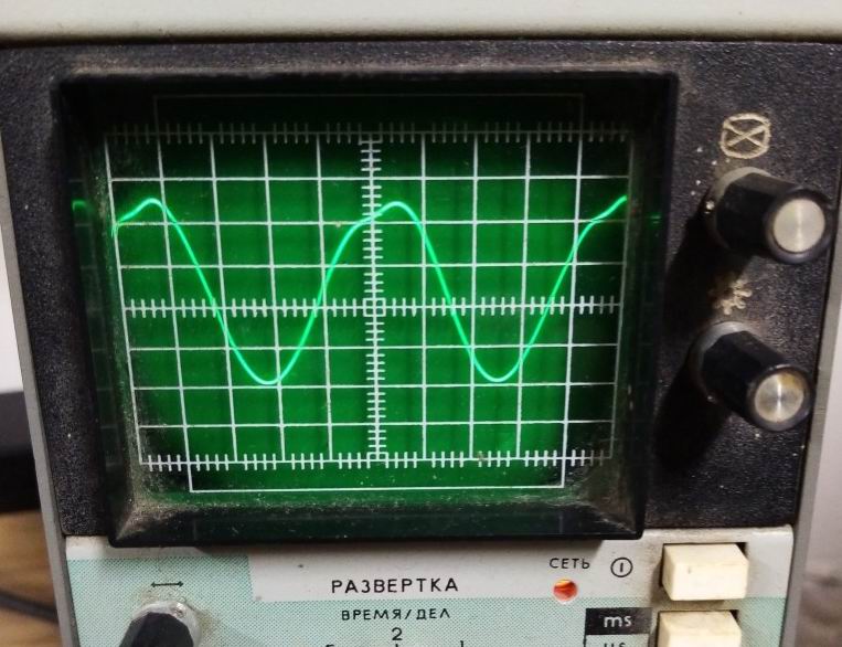

Поставил щуп осциллографа на анод одной из выходных ламп. "Крокодил" осциллографа прицепил на "землю". В щупе включён делитель 1/10. Изменяю номинал катодного резистора этой выходной лампы в пределах от 1360 до 1580 Ом. Смотрю момент наступления ограничения. Зависимость такая, что при уменьшении катодного резистора - искажения одной из полуволны уменьшаются, сглаживаются.
Осциллограмма при катодном резисторе 1580 Ом:
Осциллограмма при катодном резисторе 1360 Ом:
При любых промежуточных значениях катодного резистора - искажена только верхняя полуволна.
Искажения при ещё бОльшем входном сигнале выглядят так:

У тебя на концах первички выходного трансформатора куриные 5 ком, когда нужно 10-15, если в триодном включении делаем. У тебя выходной каскад работает в режиме короткого замыкания, от того и лажа. Глянь сигнал на нагрузке в 16-20 ом.
та же самая 6с4с в таком режиме просит нагрузку в 7-8 килоом , в однотакте, с током 42-45 ма и смещением под 70 вольт, открыть лампу значит обрушить выходную мощность.
Короче. крути кино назад, выходник не годится.
Выходник здесь изначально кривой. Его можно подрихтовать, но лучше намотать пару новых, нормальных. Это требует затрат времени и некоторых усилий, но любой лампач начинается с трансформаторов.
У меня вопрос по схеме выходного каскада.
Почти во всех РР схемах в интернете выходные лампы имеют общий катодный резистор.
Интересно почему? По идее возможность подстройки тока покоя каждой лампы лучше, как сейчас у Петра. Или, наоборот, взаимовлияние ламп в РР на пользу?
Особенно интересно почему обычно накалы прямонакальных ламп соединяют напрямую без индивидуальной регулировки средней точки? Обычно же ставят один подстроечник на две лампы. Это делается специально? так фон меньше? Или почему?
Дядя Пётр, спараллель вторички, вместо нынешнего последовательного соединения. Увеличишь Ктр, разгрузишь выходные лампы. Сейчас все никуда не годится.
Если лампы парой подобраны, то и одного Rк хватает.
Петру давно говорил, увеличь Ктр....
А если не из чего подбирать?
И параллельное соединение накалов?
У выходника Петра и первички в половинах разные.
