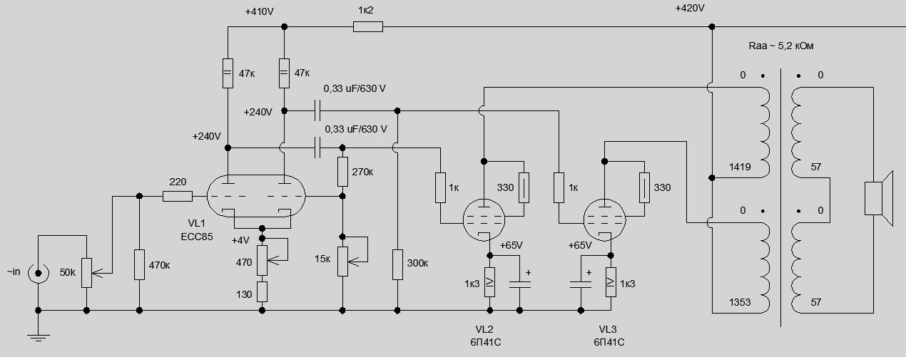

Планирую собрать макет PP на ECC85 + 6П41С. Как ранее написал Александр - не выпендриваться, обойтись одним напряжением анодного питания для всех лампочек. Есть возможность дать анодное питание на всё +375В либо же могу сделать примерно +410В на всё. Какой вариант предпочтительнее? Так, чтобы и первая лампа зазвучала, и выходным не поплохело бы.
ФИ планирую делать по приглянувшемуся ранее варианту, что мы тут называли "по схеме Лихницкого".

Начертил схему макета с участием ECC85 и 6П41С. Взгляните пожалуйста, не допустил ли где грубых ошибок
Хочется собрать такой макет и послушать.
Откровенно говоря - есть у меня некое предубеждение, что если он зазвучит не хуже лучшего ранее собранного мною варианта на 6Н1П + 6П41С - то скорее всего, отдам предпочтение ему. Даже несмотря на то, что по личным убеждениям селфсплитт на 6П14П будет казаться лучше. Тут уже играет роль подсознательный уровень. Ну а из объективного - у 6П41С мощность больше, конечно.
Явно не хватает электролита с 410 В на землю. А так вроде норм. Неплохо ещё номинал подстроечника 15 кОм увеличить ближе к 30-ти.
Остальное специалисты по РР скажут.
Режимчик ЕСС85 посмотрит Александр, он их применял, я ещё нет. Тоже недавно такими обзавёлся. Но это можно на макете пощупать.
Вскочила дурная мысль. На форуме говорилось, что ЕСС85 хорошо звучат в СРПП.
А что если вместо обычного резистивного каскада в фазоинверторе применить СРПП? Вместо пары резисторов по 47 кОм в анодах 85-й поставить ещё одну лампу. Может, наверное, забавно получиться.
Я это к тому, что резисторы утечки в сетках выходного каскада можно будет уменьшить кОм до 100 и применить фиксированное смещение.
Пётр, я не предлагаю это делать Вам. Но сам бы попробовал. Интересно!
Там ещё третий конденсатор потребуется, как в схеме А. Резвого.
