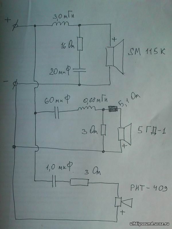

Повторю картинку с существующей схемой пассивного фильтра. В свете планируемых действий мною - может быть интересна:
Подскажите, применение резисторов в СЧ фильтре. Суммарное сопротивление менее 3 ом, и при этом катушка индуктивности 0,68 мгн.(загиб от 600-700гц) Неужели на АЧХ СЧ динамика такой подъем, что он дотягивается до пищалки, зафильтрованной на 10 кгц(приблизительно)?:unsure: Если установлены два резистора и не по схеме обычного делителя?

Ох.....Там многое выруливалось на месте под реальное поведение динамиков. Средник это наш 5ГД-1 рижский, отдача самая большая, пришлось давить и давить, чтобы не торчал. А чтобы плавно спадал отдачей, применили первый порядок, пищалка тоже первым "без никто"
По времени был страшный цейтнот, мне на вокзал ехать, считаем секунды, а дело движется вяло, многое не складывалось изначально, еле успели.Замеры могут сохраниться у дяди Петра. Я приехал налегке, измерилка была на месте.

Кстати о фильтре. Цобель на НЧ оригинальный, с резистором аж 16 Ом.
По идее, он практически не слышен, так штришок.
26,847
12,567
Это тебе кажется, что не слышен. Каждый прыщик на ачх лично задавлен. И ежели нарисовано, значит надо.

Я к тому, что такое решение практически не гадит звук.
И что забавно, после двух заходов на собственную трехполоску становится понятно, что и зачем сделано у других.
Но у меня будет иначе. Особенно интересно, что даст басовая обмотка, которая теперь есть, но ещё ни разу не включалась. В планах включение на 8-10 мая.

Да, это так. Вежливый обвал . за неимением катухи поболее. Были рады и той , что была.
С пассатижами внутри-без цобеля, без пассатижей- с цобелем:)
Но цена пары лишних пассатижей больше. чем пары цобелей.

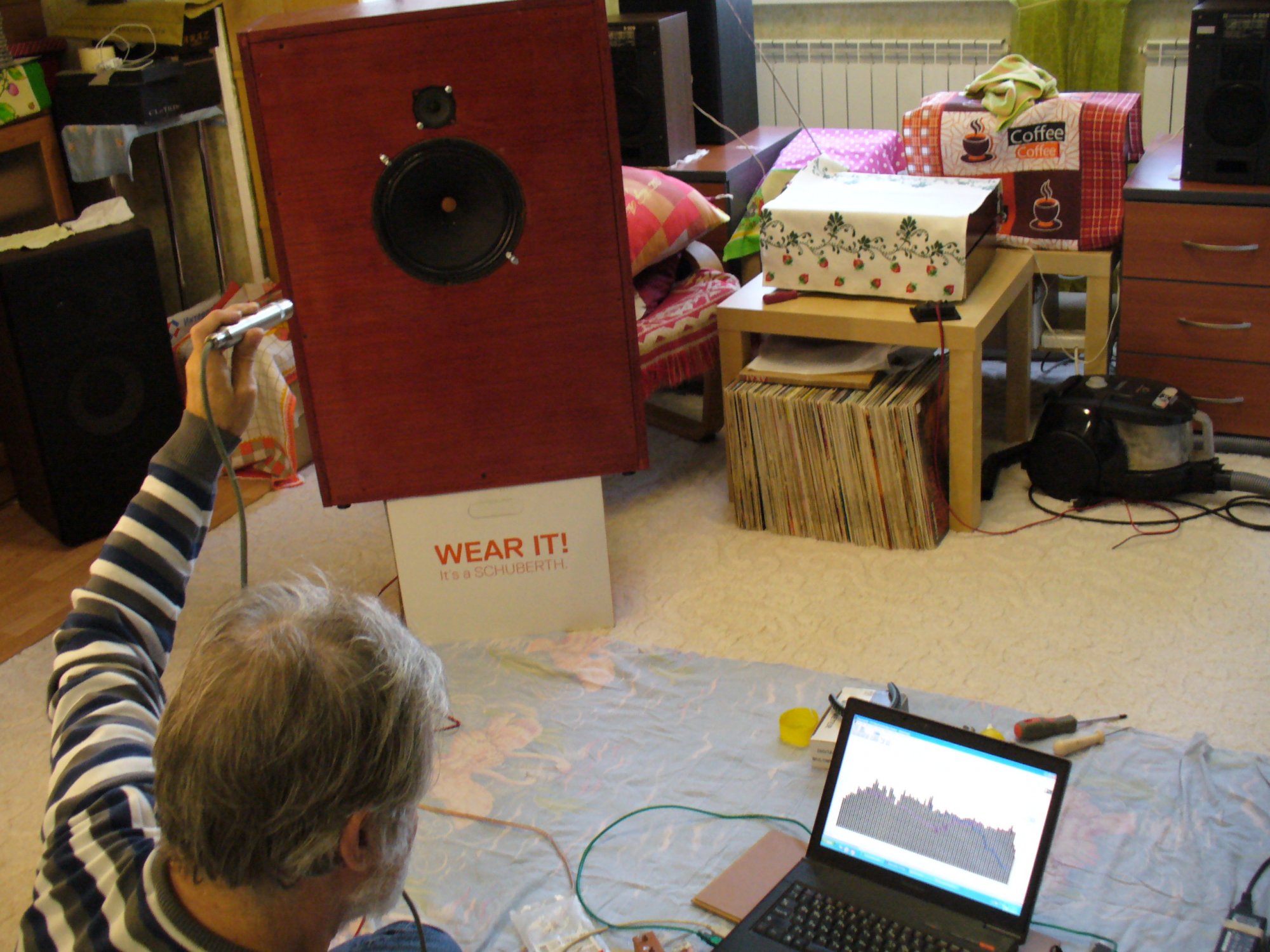

Я благодарен жизни, что был тот день, была такая встреча. Даже - не столь важен результат, сколько развитие процесса, хобби, увлечения - на мой взгляд, это некий "апогей" - приезд такого человека ка Александр Бокарёв ко мне в гости. Да не просто на чай, - а показать, рассказать что и как делать по его мнению, в результате огромного опыта и знаний. Никаких секретов, полностью открытый, искренний человек - безвозмездно настраивал мне АС, сводил три имеющихся у меня динамика в единое целое. Совершенно безвозмездно. При этом - привозил мне неоднократно очень нужные подарки - в том числе и кучу радиоламп (и 6С4С - оттуда же). Не знаю, даже, почему именно мне преподнесла такой подарок судьба. Ведь я уверен - в сети (да и не только) - есть куча людей, которые бы желали помощи от Александра в настройке АС. Но это невозможно осуществить для всех. Мне повезло.
И я однозначно хочу заявить - этот человек не просто "диванный специалист". Я сам провозился со своим комплектом динамиков и так и сяк не менее года. И читал, и вникал и слушал и настраивал. А Александр - за несколько часов сделал результат гораздо лучше того, что мне удавалось получить на протяжении года. И это не просто моё мнение - вся моя семья однозначно заявила, что система зазвучала гораздо лучше. Стало очень интересно слушать классическую музыку. До этого - она была слабым местом при воспроизведении.
Что касаемо той самой настройки. Я воочию наблюдал процесс. И могу сказать своё откровенное мнение. Там всё очень неоднозначно. И конечным фактором являются уши. Уши, нервы, мозг, душа... не знаю что. Но факт (как понял процесс для себя я): сначала всё настраивается под формальные показатели: ровная АЧХ, срезы на определённых частотах. И вот - это выполнено - АЧХ на мониторе получается практически ровной, частота срезов - по науке. Но звук - кажется на слух вполне посредственным. И далее было некоторое "волшебство" для меня, открытие - а именно, далее Александр стал своим ухом слушать, как стыкуется басовик с СЧ на розовом шуме. И не просто по оси - а в пространстве, в помещении. Правее, левее... И тут я увидел странное для себя - в результате дальнейших действий Александра с фильтром - АЧХ на мониторе стала несколько уходить от идеала, но слитность басовика и СЧ на розовом шуме - действительно становилась всё лучше и лучше.
То есть, я о чём хочу сказать. Для себя я сделал вывод - формальный подход здесь не получится. Идеально ровная АЧХ, идеальная теоретическая частота сшивки полос - не дадут хороший результат. Этот результат можно улучшить. Но уже - по неведомым для меня критериям. И единственное определение этого критерия я услышал такое - "слитность динамиков".
Вот что показывал мой микрофон в руках Александра на розовом шуме, на некотором расстоянии от динамиков, по окончании настройки. Полосы отдельно и общая АЧХ.

Единственное, что точно улучшит микронюансы, это замена проволочных нихромовых резисторов, если они там есть, на манганиновые с 5-16МВ. Или на С2-10 , МОН. Вот они суперские во всех отношениях резисторы.
Вот так сейчас выглядит у меня фильтр СЧ/ВЧ части:
26,847
12,567
С5-35 , военка нихром, самый крупный, далее пара ПЭВ -10 остеклованный нихром. Переменник ПП3 -41(42-43) качественный регулятор с бегунком из палладия( не у всех) Его можно оставить, прочие постепенно заменить на благородный магнанин. Мошность там комариная, двухваттников за глаза хватит. В июне будем у вас, привезу, что найду.

Петр, я сейчас микрофон проверял, прошумел ачх своих Сканов, там очень похожая на твою, ступенчатая ачх, с сч-вч полочкой от 2кГц и выше - ниже по уровню. Комфортный звук , ясный .
Ещё забыли мы сказать, что утебя СЧ-ВЧ секция в отдалении и на высоте, по условиям жизни. Поэтому добыть звук и уложиться в ачх , просто спаяв по схеме. не получится в принципе.
