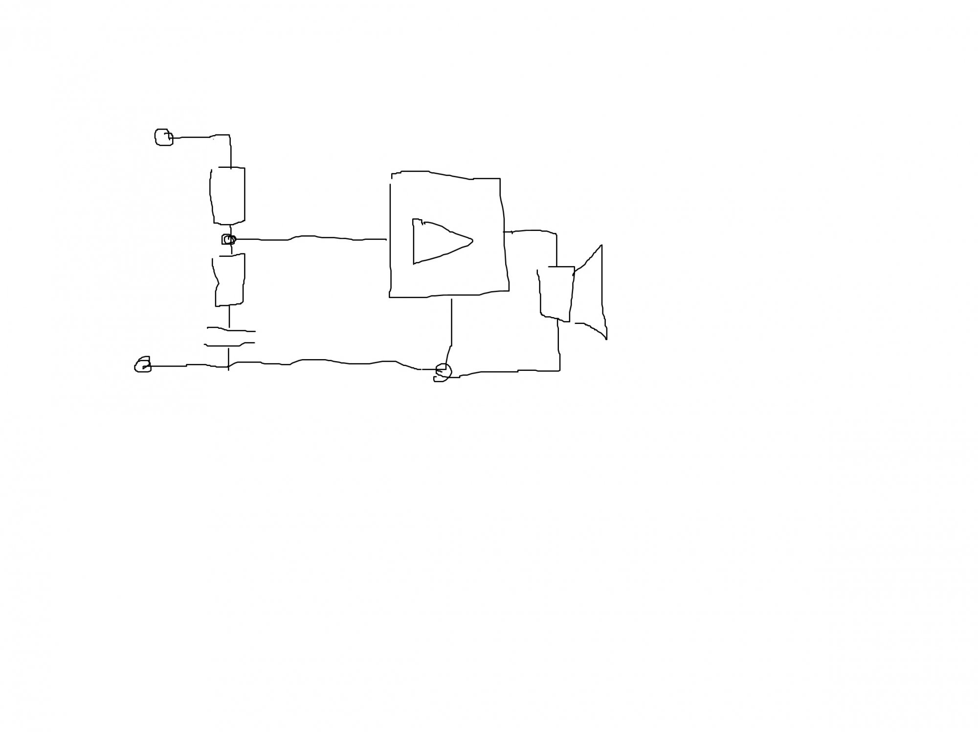

А можно увидеть схему коррекции нч для пс 12?
26,844
12,565
Схему коррекции можно увидеть, когда она в макете вытянет спад динамика на нижнем крае. Тогда можно и схему зарисовать. А раньше- это вряд ли. Частотнозависимый делитель R-C . По типу тонкомпенсации.

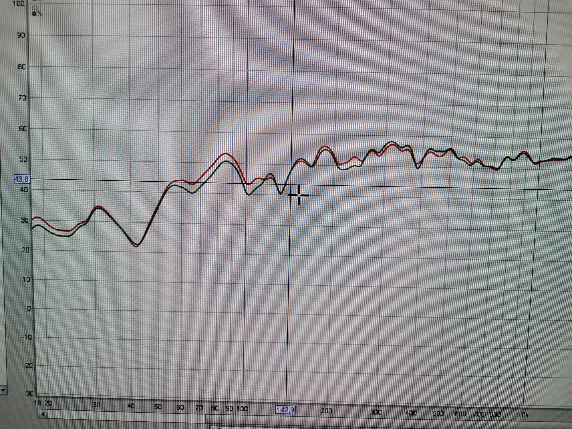

Я благодарен жизни, что был тот день, была такая встреча. Даже - не столь важен результат, сколько развитие процесса, хобби, увлечения - на мой взгляд, это некий "апогей" - приезд такого человека ка Александр Бокарёв ко мне в гости. Да не просто на чай, - а показать, рассказать что и как делать по его мнению, в результате огромного опыта и знаний. Никаких секретов, полностью открытый, искренний человек - безвозмездно настраивал мне АС, сводил три имеющихся у меня динамика в единое целое. Совершенно безвозмездно. При этом - привозил мне неоднократно очень нужные подарки - в том числе и кучу радиоламп (и 6С4С - оттуда же). Не знаю, даже, почему именно мне преподнесла такой подарок судьба. Ведь я уверен - в сети (да и не только) - есть куча людей, которые бы желали помощи от Александра в настройке АС. Но это невозможно осуществить для всех. Мне повезло.
И я однозначно хочу заявить - этот человек не просто "диванный специалист". Я сам провозился со своим комплектом динамиков и так и сяк не менее года. И читал, и вникал и слушал и настраивал. А Александр - за несколько часов сделал результат гораздо лучше того, что мне удавалось получить на протяжении года. И это не просто моё мнение - вся моя семья однозначно заявила, что система зазвучала гораздо лучше. Стало очень интересно слушать классическую музыку. До этого - она была слабым местом при воспроизведении.
Что касаемо той самой настройки. Я воочию наблюдал процесс. И могу сказать своё откровенное мнение. Там всё очень неоднозначно. И конечным фактором являются уши. Уши, нервы, мозг, душа... не знаю что. Но факт (как понял процесс для себя я): сначала всё настраивается под формальные показатели: ровная АЧХ, срезы на определённых частотах. И вот - это выполнено - АЧХ на мониторе получается практически ровной, частота срезов - по науке. Но звук - кажется на слух вполне посредственным. И далее было некоторое "волшебство" для меня, открытие - а именно, далее Александр стал своим ухом слушать, как стыкуется басовик с СЧ на розовом шуме. И не просто по оси - а в пространстве, в помещении. Правее, левее... И тут я увидел странное для себя - в результате дальнейших действий Александра с фильтром - АЧХ на мониторе стала несколько уходить от идеала, но слитность басовика и СЧ на розовом шуме - действительно становилась всё лучше и лучше.
То есть, я о чём хочу сказать. Для себя я сделал вывод - формальный подход здесь не получится. Идеально ровная АЧХ, идеальная теоретическая частота сшивки полос - не дадут хороший результат. Этот результат можно улучшить. Но уже - по неведомым для меня критериям. И единственное определение этого критерия я услышал такое - "слитность динамиков".

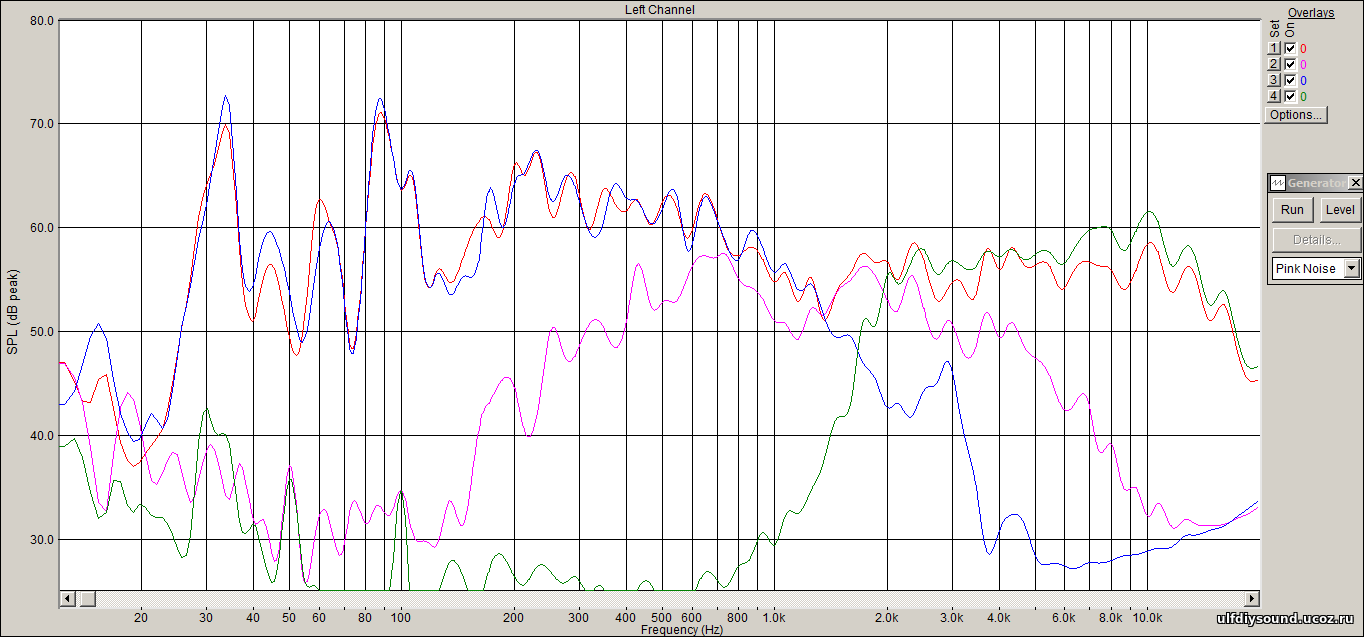

Вот что показывал мой микрофон в руках Александра на розовом шуме, на некотором расстоянии от динамиков, по окончании настройки. Полосы отдельно и общая АЧХ.
Что же касается моей затеи сделать отвод от вторички выходного трансформатора в связи с очень сильно отличающейся чувствительностью динамиков - идею вынашиваю долго. Она казалась мне правильным развитием системы. Но сомнения были всегда и сейчас они усугубились. Я и сам мало верил, что это верный путь развития. А уж, если и Александр отговаривает от этой затеи - то и мне камень с плеч - работа бы эта была непростая. И жаль потом осознать, что напрасная. Большие у меня сомнения, что в результате можно добиться звука лучше, чем есть. Поэтому, с облегчённым сердцем - откажусь от затеи задействовать отвод на вторичке. Буду думать, в каком другом направлении с наименьшими затратами могу улучшить звучание системы.
Очень непривычный вид суммарной АЧХ относительно АЧХ отдельных полос. Не был бы там А.Б., я бы не поверил, что оно хорошо звучит. Впечатление, что суммарная снята БЕЗ СЧ динамика. Может, так и было??? Красная и синяя кривые совпадают до 1.3 кГц. Это нереально.
P.S. Ну и комната у Вас тяжёлая!
26,844
12,565
Очень непривычный вид суммарной АЧХ относительно АЧХ отдельных полос. Не был бы там А.Б., я бы не поверил, что оно хорошо звучит. Ну и комната у Вас тяжёлая!
Обычная ситуация: сперва делаем ровную ачх, потом гармонизируем её под наши предпочтения.
Надо ещё понять, что там три динамика , каждый со своим характером, и звучать это все обязано на любом материале.
Средник есть и работает. Но он не должен торчать из общей картины, а быть продолжением басовика, тогда пищалка присоединится без проблем. Дыра на ачх средника позже была устранена иным расположением динамика на щитке.
ПС. Там потолок невысокий. Отсюда тяготы для звука.
Оно так, но работу СЧ динамика вообще не видно на суммарной АЧХ... Мню, СЧ был ошибочно отключен (отпал провод). Если сделать такое предположение, то суммарная АЧХ сходится с полосовыми НЧ и ВЧ...
26,844
12,565
Суммарная -красным, похоже, в стороне от оси пищалы. Видимо, в центре между колонками.
Там ещё и расположение особенное.

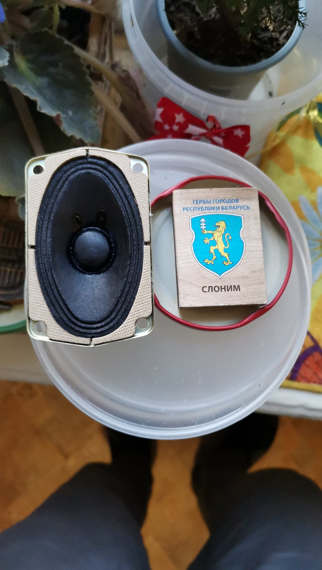

Купил на пробу 2ГДШ-16. Динамик на редкость удачный. Самого низа нет.
Какой же он маленький, я даже удивился, интересно если собрать микро щит на 6-8 динамиках, интересно, как оно будет в качестве сч звена с большим динамиком или это уже бред начинается?
    282.2 KB · Просмотры: 132
