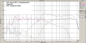

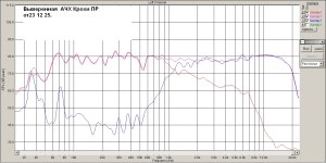

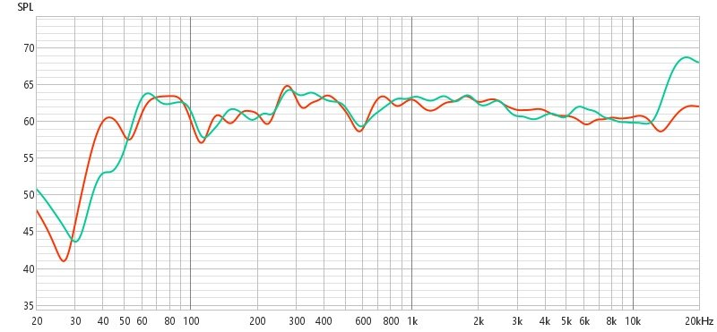

Кстати, не слежу прям за каждым постом, а был ли замер АЧХ АС под углом 15, 30, 45 градусов в горизонтальной плоскости?
Самый салатный ,это 45.
АЧХ от цвета провода меняется, не меряли?
Я так думаю, что если автор обмотает свои провода синей (красной, жёлтой, белой) изолентой, то звук измениться кардинально!)))))))))))))))
И ещё.. Заметьте, что в комнате где полностью выключен свет колонки играют громче! Стоит включить свет и уровень падает на 3, а то и все 6 дБ!
Ни на грамм не двигается ,Та же история с заменой модели конденсаторов в фильтрах.И резистор до до кондера или после а звук меняется.

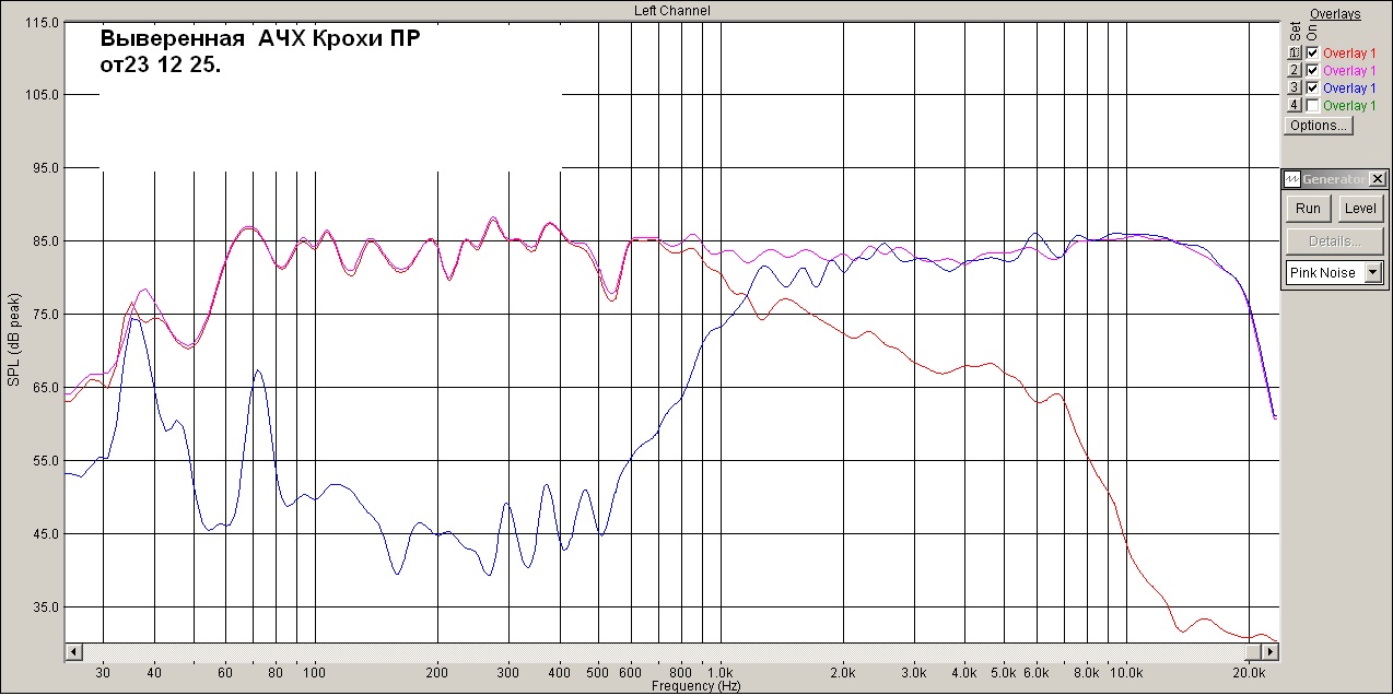

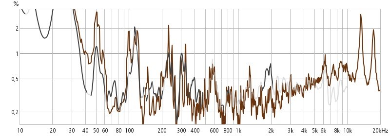

Отчего яма на 120 Гц - не выяснил?
Микрофон в метре установлен ,если отодвинуть дальше ,то басовые частоты или горы меняются местами .Комнатные переотражения.Либо,акустику двинуть ближе к центру комнаты.

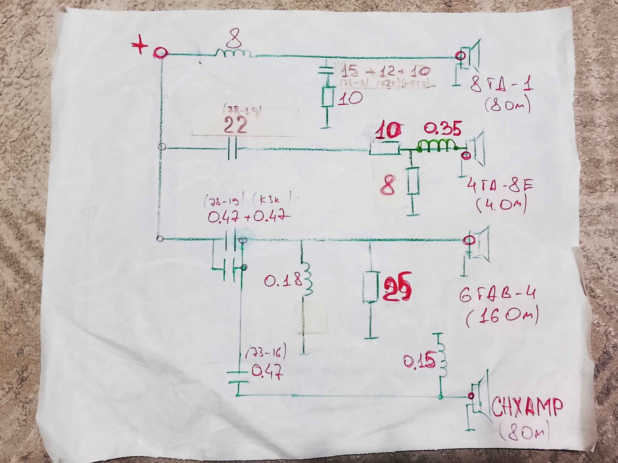

В начале пути один мудрец посоветовал заменить МБГО на К73-16.Перепаяли весь фильтр от s90 .Звук вычищенный пошел.Вроде лучше стало ,меньше каши неопределенной.Никто не мерил.Затем форум .Советы,линии!Она кричит ,середину опускаю,а мне говорят,что за яма.Тогда вернул обратно МБГО и голова прозрела ,как же оно комфортнее запела.И серединка чуть приподнялась.В тот момент линии мерились минимальные расхождения были.
Потому что нельзя просто так взять и заменить конденсаторы на более лучшие/аудиофильские соблюдая лишь одну емкость.
Так они одни и те же динамики ,а схем было распаяно уже под 300.Проводов переслушано много в сегменте пвс. Кондеров не много,но 78-19 шикарно звук транслируют,музыкальные. KZK -посуше будут,если не сравнивать с первыми,то неплохие.А еше можно комбинировать.На бас поставил связку 78-19 +МБГО,мягкий ,бархатный бас полился.Ставил 78-19 + KZK не та глубина,не те послезвучия.

Да понятно, что те посуше, а те басистее. Сопротивление внутренее чуть сменилось и все, АЧХ, ФЧХ и гармоники "поплыли" в чуть другую сторону, и начинаются эпитеты о сухом или мягком звуке.

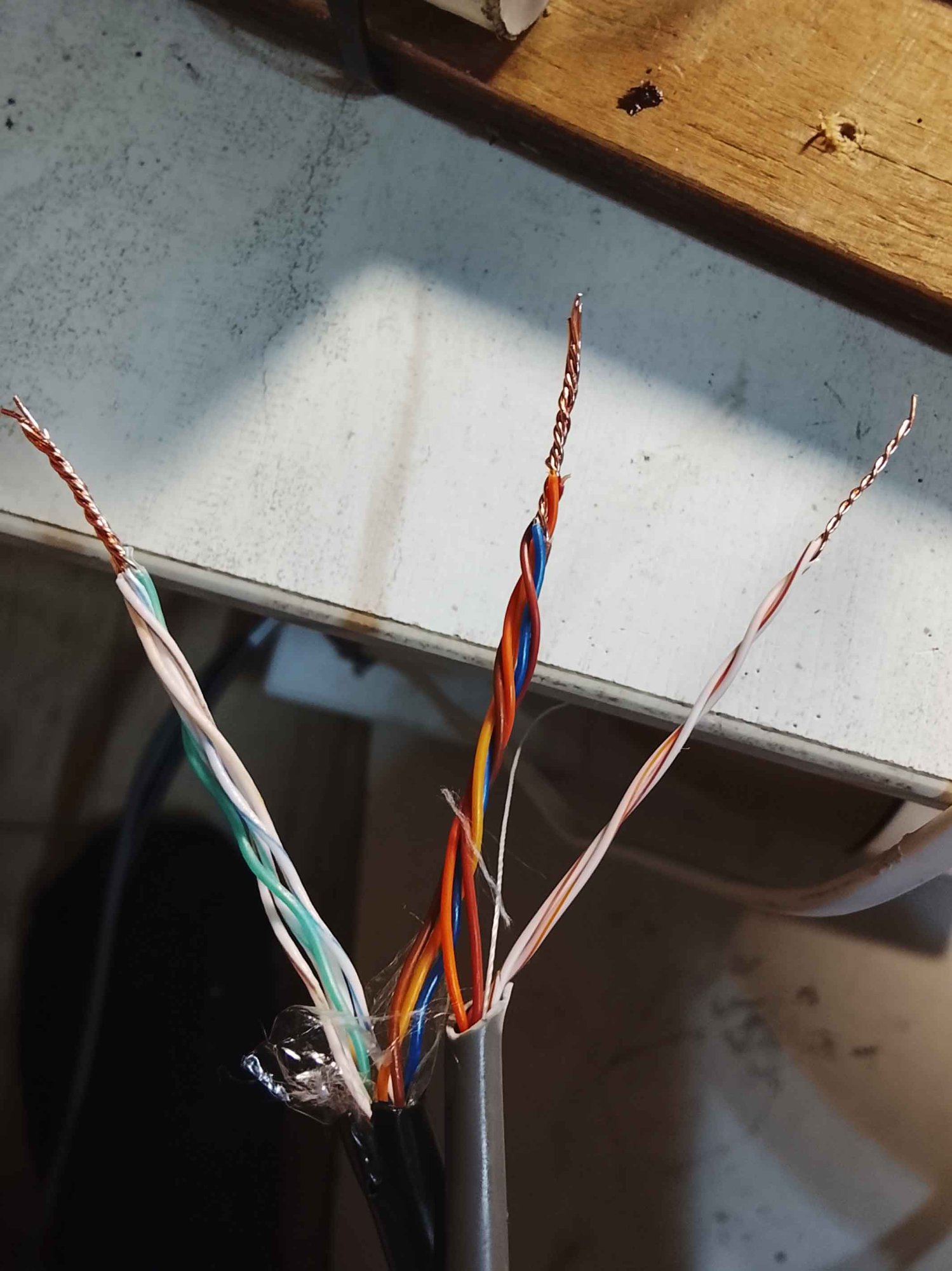

У меня в голове крутятся различные варианты улучшения звука ,а именно четкость ,прозрачность,детальность .Линии более менее нарисованы ,остается их просто сделать певучими.
Это спаренные два utp кабеля длинною 7 метров. до акустики .Кабель серый на четыре жилы ранее запитывал акустику по схеме 2+2 жилы .Потрясающая детализация и четкость во всем диапазоне ,но малость не хватило мощи на басах .Затем использовал utp 4+4 жилы ,выбирал из пяти вариантов .Система запела ,но пропала вычуренность на серединке и верхах.На данной фотографии объедены два предидущих варианта воедино.На серединку и верха пошли две жилы ,на басы пять и получается на минус семь жил. Запустил звучание,это просто нечто.Не ошибся ни грамма в балансе проводов.

Сегодня заново пересмотрел линии и на сегодняшний день ровно до 2 кГц,затем плавный спад в 3 дБ.,что сделало звучание мягким ,ненавязчивым .
общ.jpgЧто за вздрыг на зеленом вч не могу знать ,на желтом раньше такой же был.На 6гдв-4 стоят замененные купола на 16 Ом.
