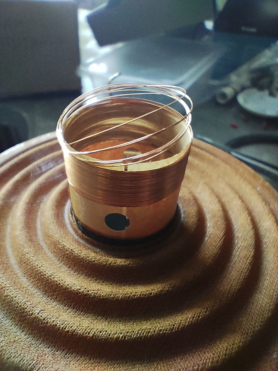

Динамик не звонится. Совсем.
Из любопытства решил его вскрыть и вот какая картина меня там ожидала -- и обрыва не видно и обмотка не звонится.
щуп тестера крокидилом к поводку от катушки, другим щупом с иглой идем по виткам, пока не мявкнет.
На барахолке у 20ГДС цена от 200-ти денег, купите, замените и будет "радовать"
Я пока что в данный жизненный период меньше всего хочу покупать 20ГДС на барахолке чесслово. Я лучше куплю на озоне небольшую бухточку проволоки и перемотаю катушку. Там делов-то на час с перекурами. Но и даже этим не сильно хочется заниматься. Оно и так-то не ахти звучит .. Ну как минимум без замены подвесов на ППУ (типа чо раз уж разобрал так и подвесы из ППУ вклеить).

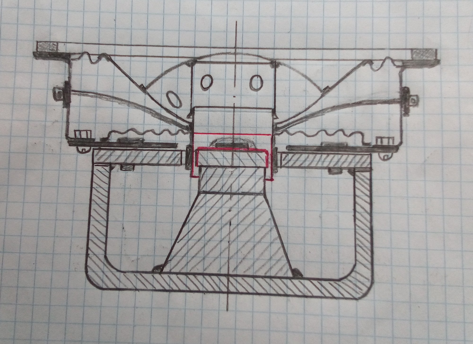

Сделал бы новые звуковые катушки, и устранил бы основной минус чашеобразных диффузоров.
При этом проверено - АЧХ продлевается примерно до 7 кГц, и исчезает горб на краю диапазона.
Как делать, показано на эскизе. Каркас катушки продлевается до купола.
Но если загрызла лень, то останется только трындеть, и нихрена не делать.

По эскизу не совсем понял что делать. Купол это пылезащитный колпачок? Типа нужно каркас катушки сделать чтобы он по длине упирался в него? И все?
Ну нет, уважаемый. Я предпочту сначала потрындеть с людьми которые больше меня знают и видали
Ну вот я из этого числа. Но попусту трындеть не люблю.
Притом упирался намертво, жестко. Колпачек не просто вклеивается.
Он вклеивается с приклеенным к нему цилиндриком, из бумаги, с развальцованным внешним краем.
Развальцовка для спокойного одевания на выступающий край каркаса.
Клеем смазывается не только бортик купола, но и край цилиндрика.
Перед приклейкой все проверяется на сухую.
Можно-ли данную технологию упростить до:
- вклеить катушку в диффузор чтобы со стороны колпачка выступала на 5-7 мм
- немного сделать со стороны колпачка надрезы ~2 мм чтобы лишнее загнулось во внутрь каркаса катушки
- на получившийся загиб сверху нанести клей и приклеить на это пылезащитный колпачок
Если не стоит так делать, то по какой причине?
Судя по всему так (
