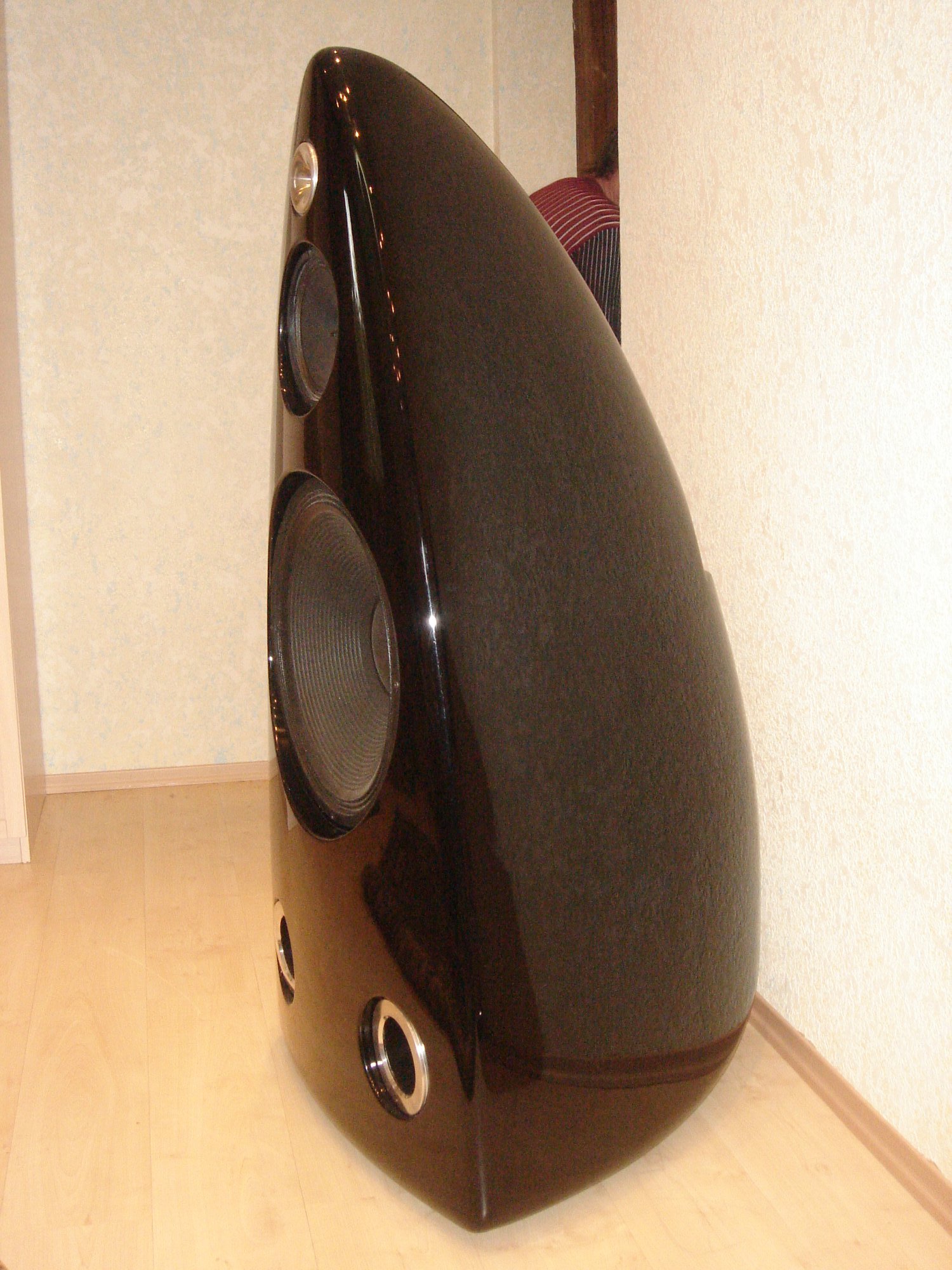

Кто там говорил ,что динамики фуфло.А создатель далекий.

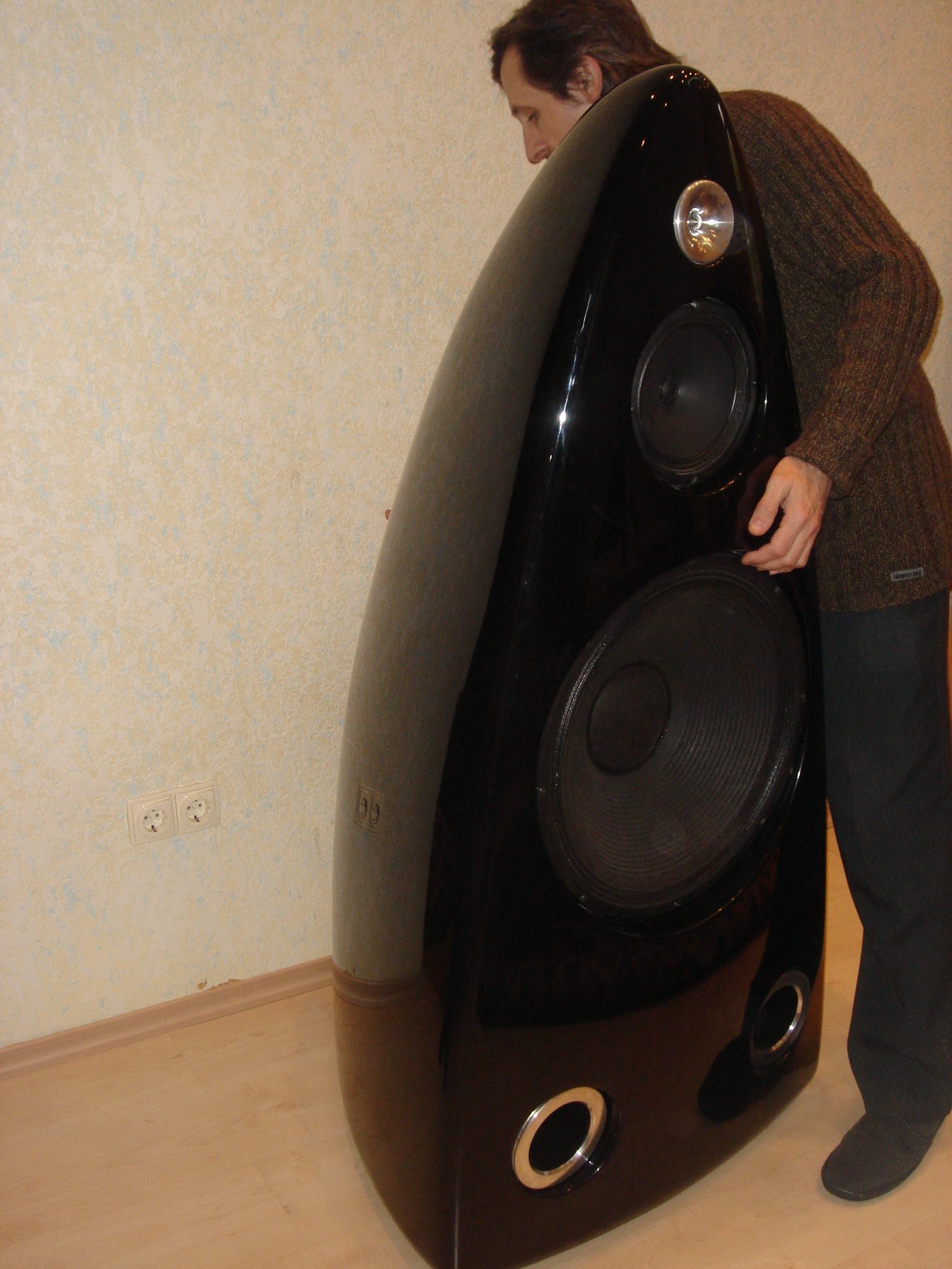

Михаил я сейчас напишу ,что услышал я. Не в плане поругания, а как бы после услышенного поступил я в плане улучшения системы .

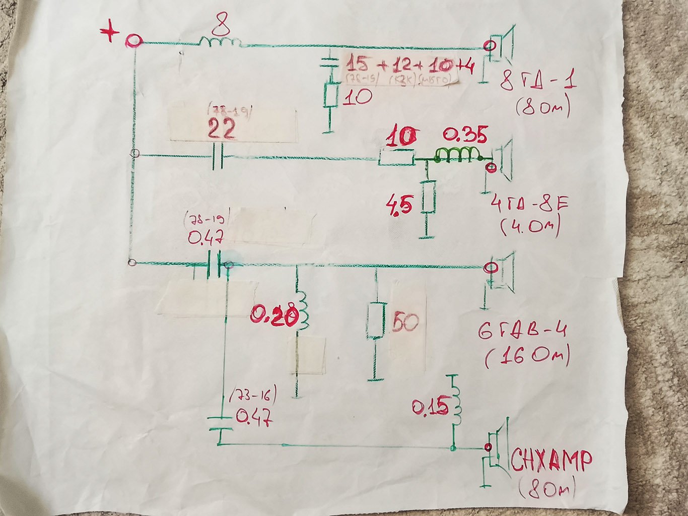

Итак: 1)В данном ценовом сегменте 8ГД-1 показал себя отлично.В принципе в этом динамике я не сомневался никогда и всегда говорил,что это наверное лучший дин из СССР на РЕЗИНОВОМ подвесе для дома.
2) Вопрос к усилителю.Когда в начале требуется небольшая мощность, он отыгрывает отлично,но когда начинает весь оркестр и громкость становится выше,то усилитель не справляется и уже чистые медные тарелочки начинают Щ-ипеть,а середина прёт с искажениями.
3) ВЧ динамику просится на замену дин с большей чуйкой и динамическим диапазоном (я бы Пишку попробовал).Слышно,отчётливо,как в самом начале - негромко он хорошо и чисто отыгрывает медные,но когда становится громче - он не могет,такое впечатление на слух,как будто зазор вошёл в насыщение + клиппирует усь.
4) СЧ- (4ГД-8Е)-этот просто мусор.Духовые визжат противно-отвратно.Да и вообще он не для этих целей.Самая дешёвая замена его ,например на 3 шт 2ГД-40 (расположенные веером).
5) Что за усиление? Данный УНЧ оставить на НЧ секцию. На СЧ-ВЧ ламповый однотакт.Даже на 6Ф3П будет не дорого и достаточно.
Желаю удачи в дальнейшей доработке системы!

Благодарю ,за услышанное.это самое главное .Здесь экспериментальная запись была в формате моно +моно ,затем програмно соединились каналы.Позже записал данный трек в обычном стерео ,на моно микрофон.Сравнив записи ,то моно +моно искаверкало звук или вычистила его до состояния звона ,т.е убрало тело ,основу звука.Подкупило,что звук чище записался .

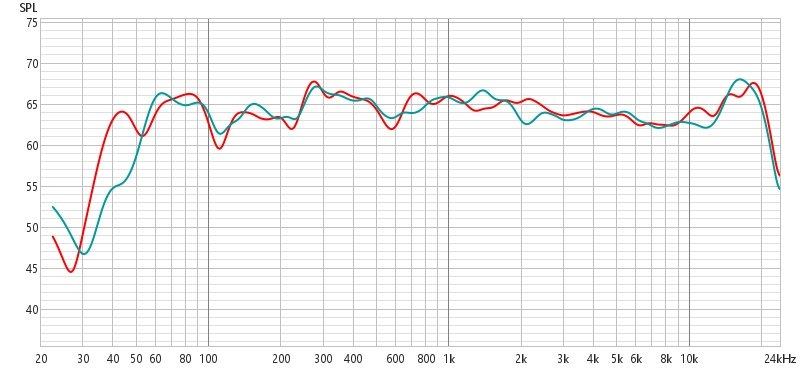

У Клячина ВЧ с СЧ состыковано в противофазе, у вас СЧ с НЧ. Ни то, ни другое слушать неприятно. Спасает только 4ГД8 (кстати, Клячин в роли СЧ использовал эти дины в своих поделках).
Ее запись в обычной комнате никогда не было приятно слушать.Но по записи и выявляются все косяки системы.
У вас не в комнате проблемы, а в АС. Причём явные - половину фоновых звуков в диапазоне 300-1000 Гц тупо не слышно, когда как у Клячина всё на месте.

Господин, не хочу обидеть Вас, но информативности в Вашем сообщении - ноль. Почему? Да очень просто - если АС не воспроизводит часть звукового диапазона, то и на записи его не будет. Если воспроизводит, то какая комната бы ни была (хоть ванная), то на записи он, этот диапазон, будет.
В записи все диапазоны есть. Только звук все равно - не очень.
Никто не мешает вам продемонстрировать звук АС, которая воспроизводит весь звуковой диапазон. Сравним.
