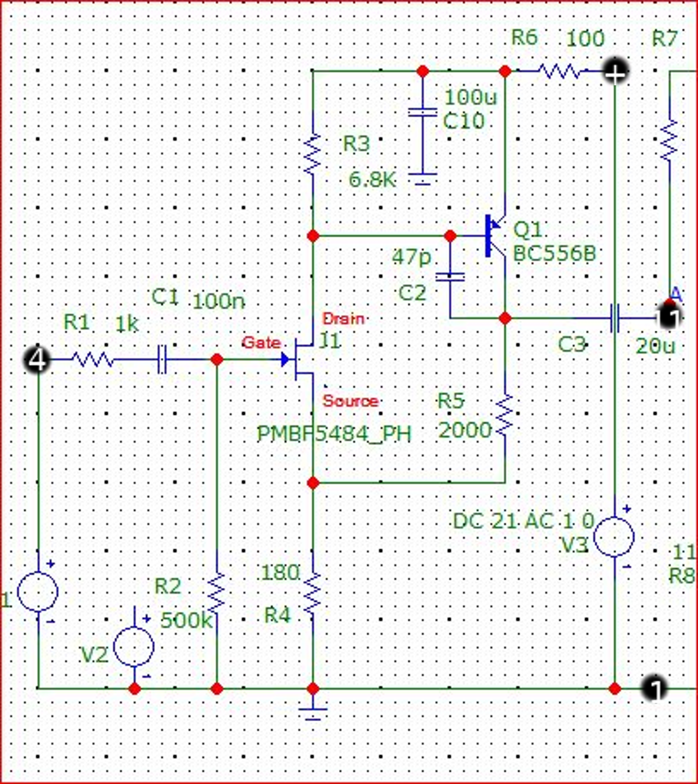

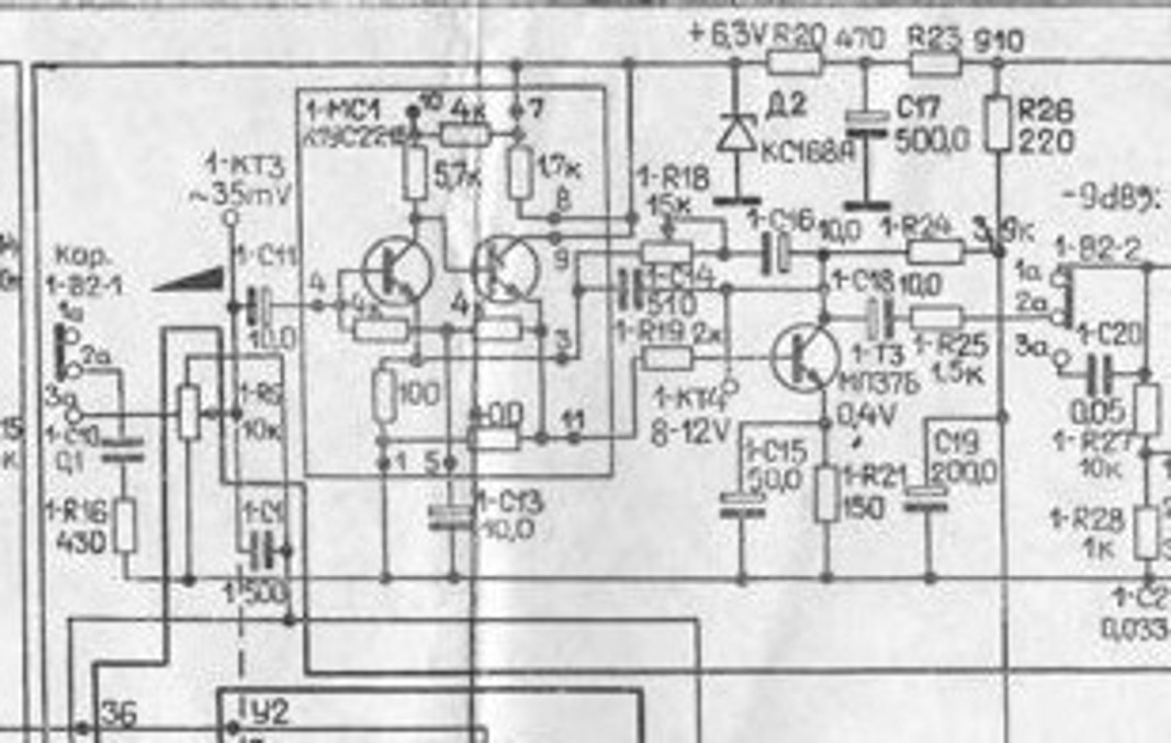

И вопрос. Как заменить эту микросхему К1УС221 на предложенный здесь ранее аналог.
С входом-выходом и землей понятно, а вот 3 нога К1УС221 не понятна и питание брать +21в?
Есть два варианта. В лоб и в обход. В лоб делается платка-макетка , повторяющая потроха 1УС221 но на нешипучих транзисторах. И втыкается на длинных проволочках вместо микросхемы.
Вариант в обход- с питанием 20 вольт -собираем двойку по альтернативной схеме полевик- P биполяр , выкинув микросхему . Транзистор 1 Т3 тоже долой, вместо него выход двойки .Но что получится в итоге икс его знает .Макетить надо, потом перетаскивать на плату.

P.S. Склероз. Забыл написать, что надо менять не микросхему К1УС221 а весь предусилитель. И полевой транзистор на входе НЕ НУЖЕН (нет особого смысла).
Выражусь крепче. 500 кОм на входе - ДУРЬ.
Выкинуть весь пред и тембр блок,оставить только оконечник,и регулятор громкости.

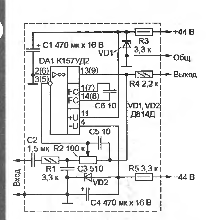

    109.7 KB · Просмотры: 112

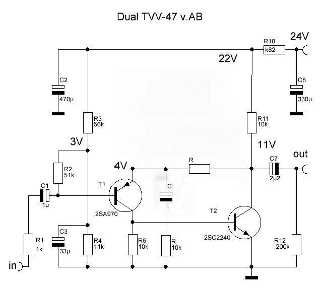

Вот прямо сейчас такая мыслишка. Вместо 1УС221 ставим парой к транзистору МП37 кремниевый Р вверх тормашками, по схеме Дюаловского корректора, классика. Получаем роскошный каскад, простой , бесшумный. И переделок пшик.
Вуаля. https://www.salonav.com/arch/2022/02/prostoj-xorosho-zvuchashhij-fonokorrektor.htm
Сам бы сделал именно так. Гораздо проще плясок с бубнами и замены убогой 221й.

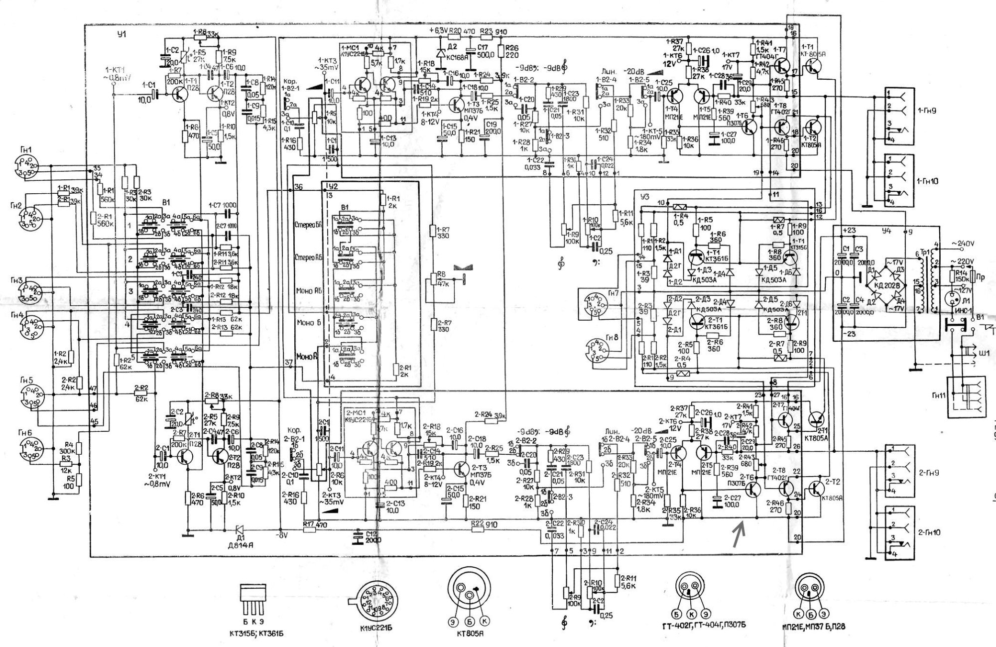

Беда Одиссея - жена и дети два поганых предусилителя и садистко-унизительное до 0,8 мВ решение. Это как приходит Одиссей с получкой 500 долларов, та оставляет ему на расходы 0,8 и "ни в чём себе не отказывай". Какие после этого от него будут звуки?
Поэтому нужен простой хороший "нормирующий" (некоторые не любят это слово) усилитель с усилением грубо около 10 только для компенсации РТ. Мне почему-то кажется (не настаиваю), что ЗВУЧАТЬ будет лучше транзисторный из 2-3 штук с разными проводимостями, чем на ОУ о опупительно низким Кг.
Опять мы (с бабой) напишем дерзость: надо собрать несколько штук на картонке и послушать, сравнить с ОУ.
И ещё гадость напишу - для себя я бы заменил КТ805 на какие-нибудь 2SC1598 убедившись что они не возбуждаются, а если да, то на глаз емкостишек напихал бы.
Ну и раз пошла такая пьянка, заменил бы вызывающие у меня рвоту МП21 и П307 на обычный китайский ширпотреб, на крайняк на КТ3107 и КТ3102 подобрав пары в дифкаскад. Даже не мудря с доработкой дифкаскада и прочим.
Рекомендумый в описании класс В на выходе изничтожил бы, подобрав ток покоя и...
Молчу, молчу. Мы тут трансформатор включить не можем, а я разошёлся. Может потому что делал Лимончелло по моему рецепту и нанюхался.

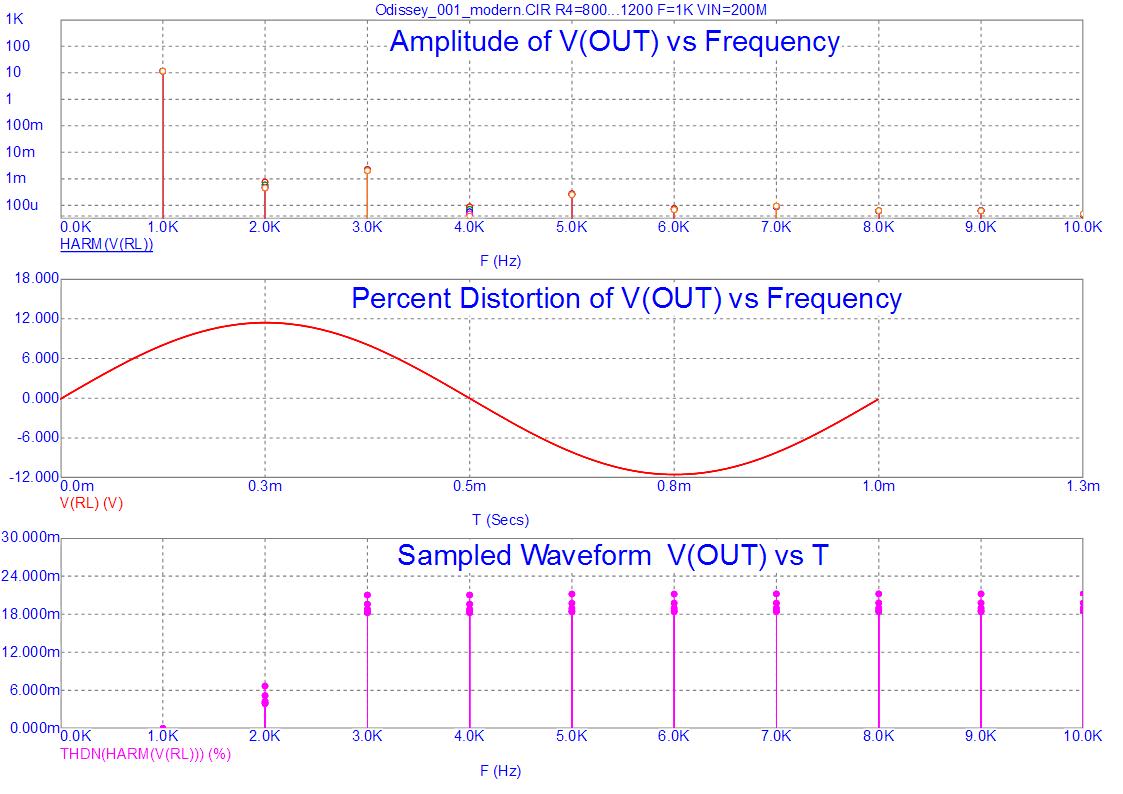

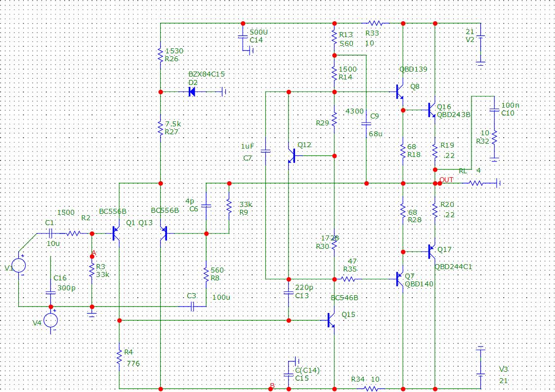

Оконечник был сделан вот так....
По кореекции С13 - не уверен с номиналом.
Двухполюсную делал, ...
"НЭ прокатиЛЛо":)

Вместо 1УС221 ставим парой по схеме Дюаловского корректора, классика. Получаем роскошный каскад, простой , бесшумный. И переделок пшик.
Про это я постоянно и пишу. Понятно, что цепи коррекции надо убрать, а для желающих иметь отдельно колрректор - собрать по этой схеме.
Может мне кажется, но у меня бзик - такие двойки на транзисторах разной проводимости нравятся больше чем гораздо лучший вариант (симулянты не дадут соврать) с дифкаскадом.
Собрать такой усилитель на макетке, картонке, положить через изолятор сверху, запитать и послушать - ничего сверхсложного в упор не вижу.

Я такие операции проделывал несколько раз...

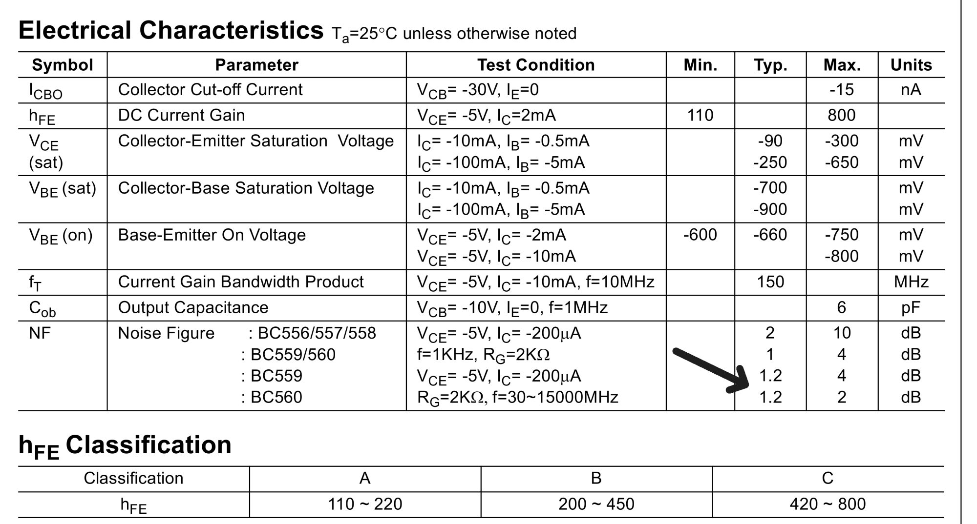

Самое простейшее - на вход ставить малошумящий транзистор.
И ёмкости по номиналам подобрать.

Доработка консрукторов с дополнительной платой защиты выходного каскада, с вынесением на неё эмиттерных резисторов и кривожопонарисованаая - это меня бесит. Всегда бесило как уродски у нас рисуют схемы, читать их ну очень сложно, особенно когда провода в "жгуты" соединяли, в импорте было намного лучше.
И где-то должны быть опечатки. Я прикидывал. Если 500 мВ на входе, то с резисторами как на схеме, 0,8 мВ ну никак не получается.
Зачем нужны гнёзда 7 и 8 ни хрена не понятно.
Странно что у "высшего класса" нет даже обычных конденсаторов параллельно обмоткам трансформатора.
Ну хорошо что хоть так есть.

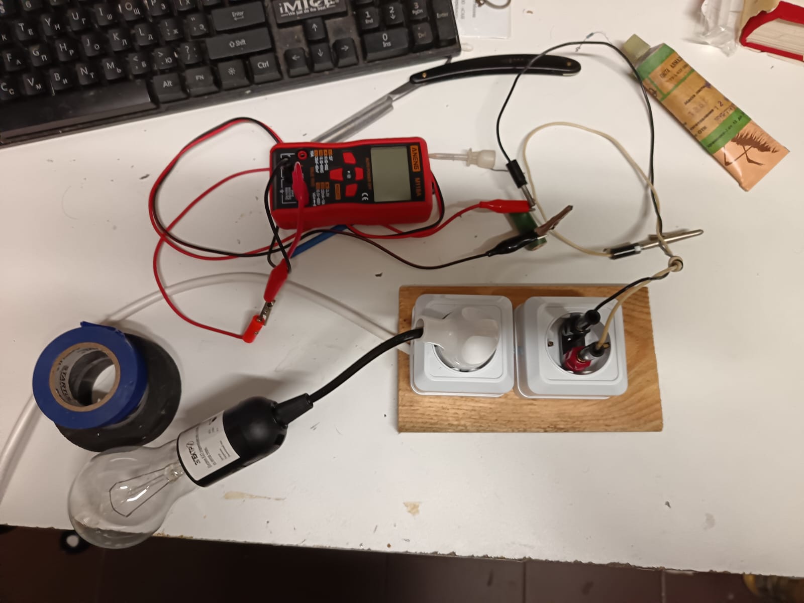

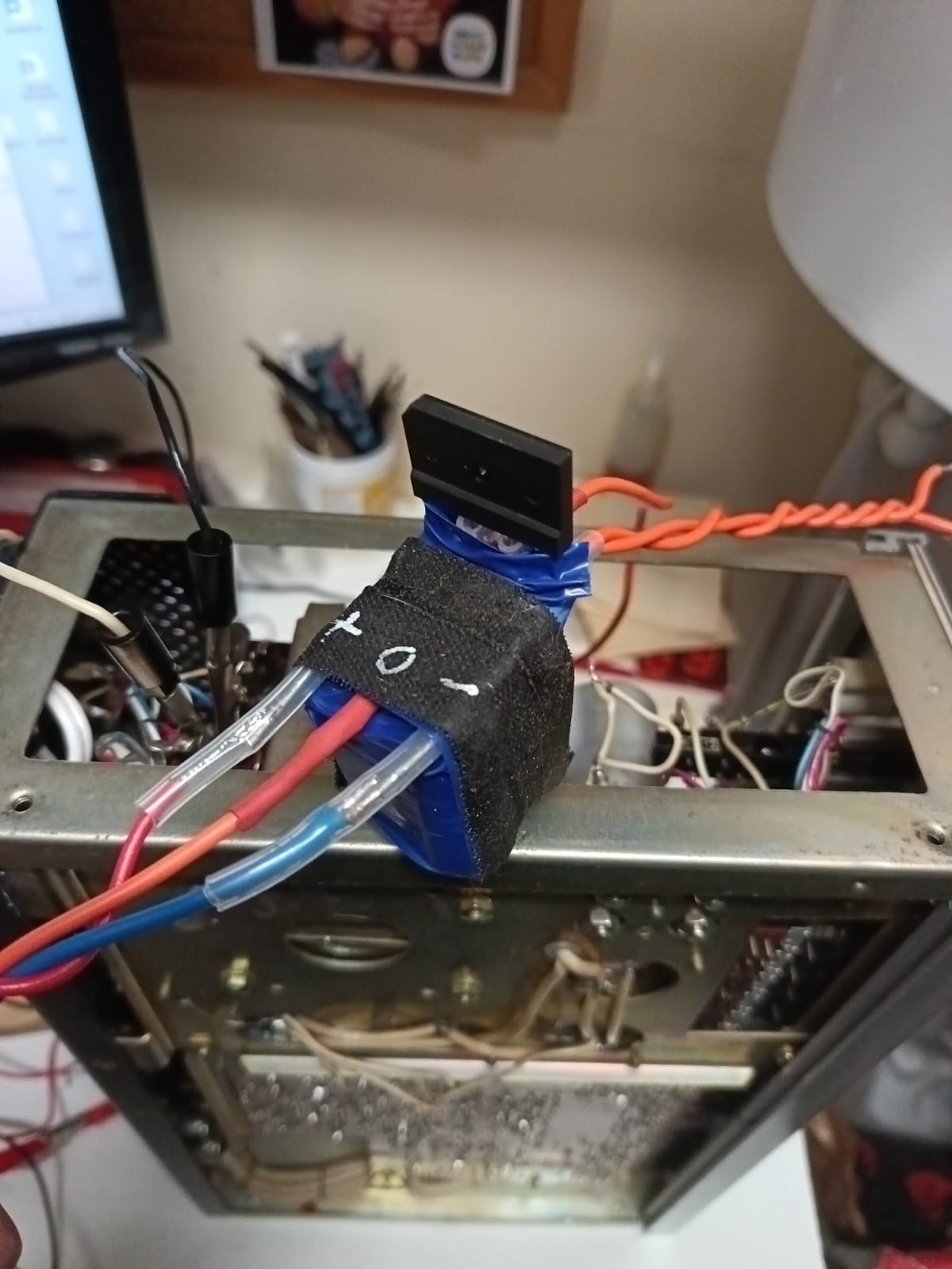

Всем добрый вечер.
Сегодня у меня был вечер "наши руки не для скуки" .

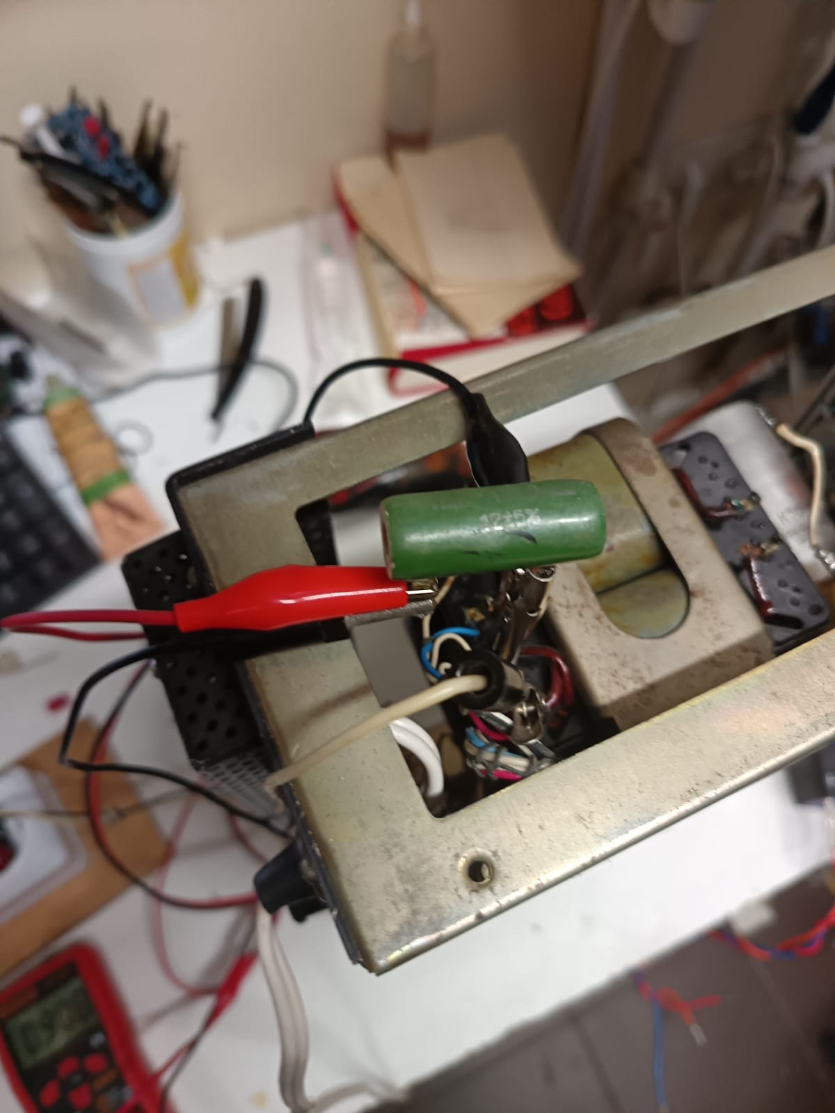

Собрал мистера "Лампазащиту". Работает! При подключении трансформатора лампа не светиться. Замкнул выводы из розетки - горит. Кстати лампы продают 150, 200, 300 ватт. Жесть. Взял 150 ваттную.
По ходу пьесы обнаружил обрыв провода, Есть стойкое ощущение, что он идет от одного из выводов корпуса предохранителя. Я сильно сомневаюсь, что он (предохранитель) поможет с одним подключенным выводом.
Есть ощущение, что в усилитель лазали именно в районе трансформатора. Видимо, сказали предыдущему владельцу, - зачем он тебе вообще, сорит, - купи себе нормальный "Шарп" _hm_
Думаю отложить этот вопрос на более поздний период. У меня есть провод с вилкой, припаяю напрямую к первичной обмотке, работать буду только через "лампу". Не хочу больше эксцессов.

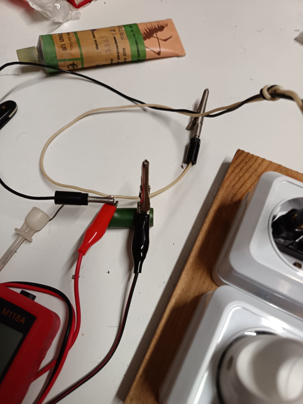

Итак. Визуальный итог дня:
Это собранная защита по схеме KSV. Вместо вилки поставил выводы для акустики под бананы, к ним, провода с крокодилами, через кототые подключил резистор и первичную обмотку.
Это подключение резистора. Крокодилы с изоляцией - мультиметр. Черный провод + крокодил перпендикулярно резистору - питание.

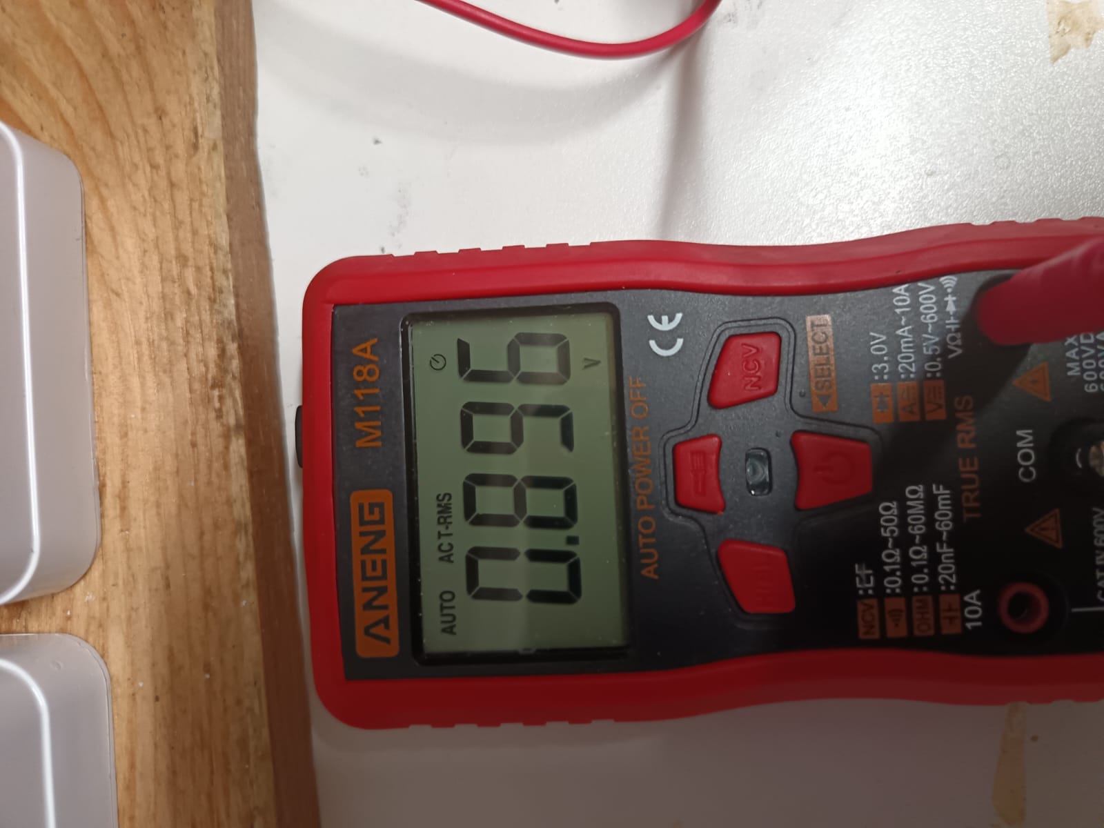

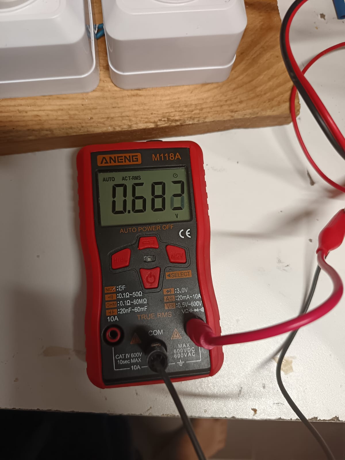

Вид на подключение к выводам 1,2 ( что соответствует напряжению в сети ~220В)
Показание мультиметра. Резистор - 12 ом. Перед проверкой мультиметр показа 15 ом. Возможно связано с соединением проводов и крокодилов.
Это показания мультитерма при подключении выводов 1,4. Что соответствует напряжению ~240В

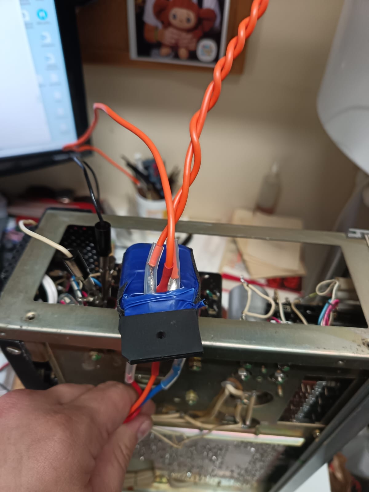

Далее, чтобы все это реализовать, пришлось скрести по сусекам, и кое что удалось наскрести.
Нашел 4 конденсатора 2200 мФ на 50В. Сделал выпрямитель.
Нашел диодный мост. Пока не устанавливал.
Получилось следующее:
Вывод диода "+" соединил с "+" конденсатора. Далее вывод "-" идет на общий провод, и по схеме его нужно включить в среднюю точку трансформатора (15,16)
Минусовой вывод сделан симитрично "-" диода к "-" конденсатора, а "+" на общий провод.
Перемотал его изолентой, чтобы не шарахнул случайно.
Да, конденсаторы стоят параллельно по 2 шт. в плечо.
С непривычки, этот манёвр занял 8 лет.
ДА! Трансформатор. Жужжит подлец. Что на 220 что на 240. Держал без нагрузки 10 мин под напряжением. Т осталась +- комнатной. Нагрева нет. Запаха горелого нет. У меня есть подозрение, что могла сгореть мелкая пыль или грязь, которая скопилась за время простоя.

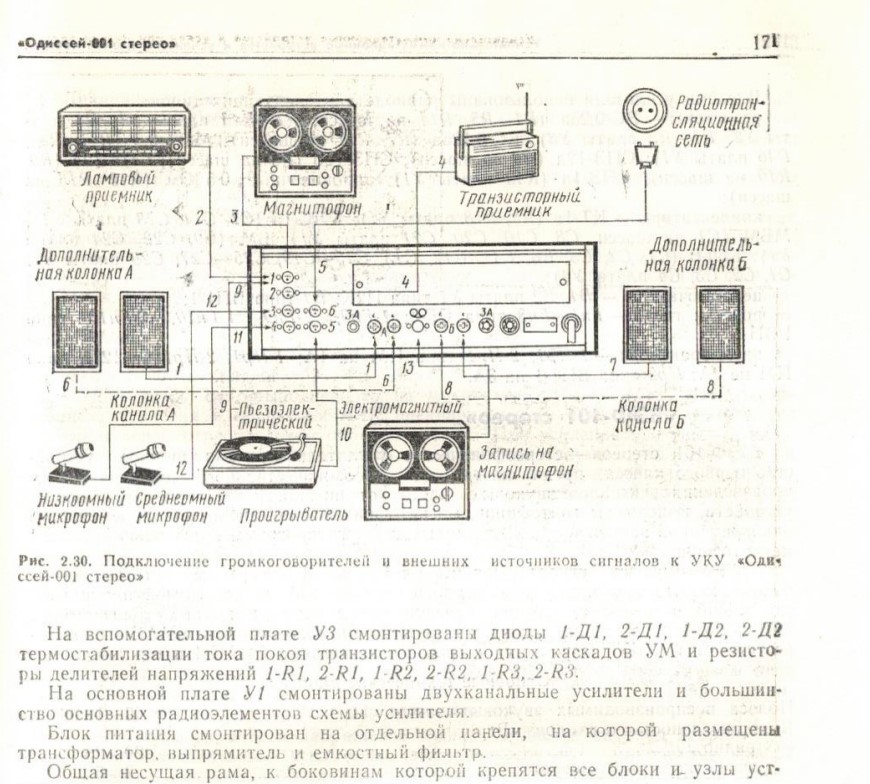

Гн.7 - выход на телефон\наушники
Гн.8 - выход на магнитофон.
Жужжит подлец.
Вариант перетяжки хомутов, далее - расслоение пакета пластин- вполне возможен.
У меня в О-1 транс не слышно вовсе.

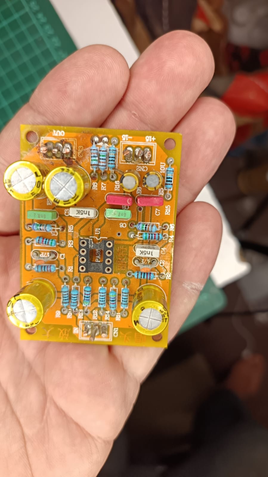

На счет фонокорректора, его вроде там вообще нет. Он появился в 002 Одиссее. Я очень обломался по этому поводу. Я нашел китайскую плату, которую частично сделал ( я ее ранее постил).

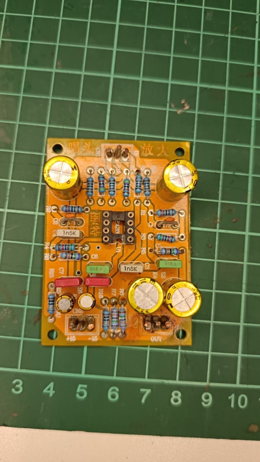

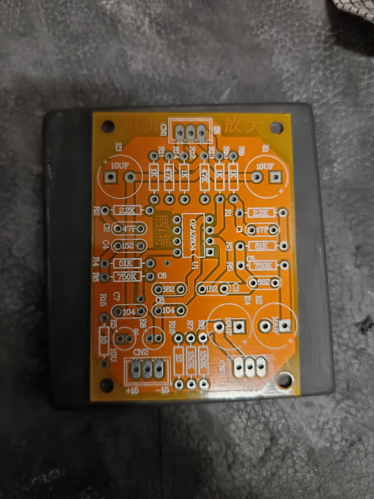

Продублирую. За одно скажите, по плате понятно, сгодиться она или нет. Мне, не хочется усложнять этот "проект". Они и так перешел в стадию лепки конфеты из фекалий. Я уже подосодился. У меня фантазия бурлила, сейчас уже " не до жиру" _hm__hm__hm_.
Единственное, очень хочется сделать реально, что-то поприличнее на входе. Я даже без опыта нахожу это решение странным.
Фото корректора.
ОУ - OPA2604
Входной усилитель, он же - Винил-корректор,разумеется

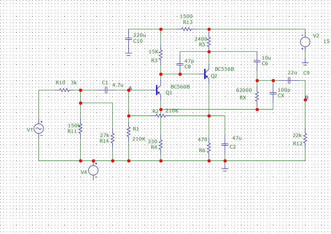

Элементы СХ и RX - это разные номиналы, при подключении
от разных источников звука - разные значения.
Они через "сумашедший" блок коммутации (П2К) подключаются.
Напруга на этот узел поднята до 15 Вольт, ибо транзисторы
нормальные поставил.
Тут особо ничего не менял, только с делителями и коррекцией помучился..smile_9

Нало бы собрать-проверить. Сразу. С1 ставить неэлектролит. Питание чуть понизить и стабилизировать.
Не знаю зачем на вход довольно мощный 2SA970, но это мелочи. Усиление надо подумать как уменьшить, может диапазон сверху ограничить ну и по мелочи.
Схема, которая на 5 метров.
С8+С9+R14+R15.
ОНО в обратной связи для транзисторов входного

Вот моё изобретение которое я безуспешно просил повторить.
Видимо, я переоценил свои способности и сил довести задачу хоть до середины у меня не хватит.
Я все сделал ( ниже все измерения на фото)
Я правильно понимаю, что на выводе 1-2 получается 0,98В/12Ом ( номинал резистора) = 81мА. Если 15 ом, то 65 мА.
При обмотке 240В - 0,68В/12Ом - 56мА.
получается, луче подключить сеть к выводу 2,4. О чем и писал Александр.
Будет 3,14здец и он это не писал.
Все удалось и еще как! Фото есть.
У меня последние волосёнки дыбом стали. НЕЛЬЗЯ!!! так делать. У вас резистор на котором фаза лежит прямо на шасси. И ЗАЧЕМ его было впаивать прямо в трансформатор??? _scare
Я тратил время, рисовал... Рисовал как надо сделать - НЕ ТРОГАТЬ усилитель, не впаивать в него резистор, а резистор поместить СНАРУЖИ. Даже проводки рисовал кривые чтобы понятнее было.
Когда увидел кучу крокодильчиков ПОД НАПРЯЖЕНИЕМ, меня чуть кондратий не хватил.
Он легко могут соскочить и будет бабах.
И словами писал как надо, и картины, как Брюллов стал рисовать, нет, всё одно делаете по своему. 220В хоть и не смертельно, но опасно, тут надо соблюдать ТБ.
И в моём рисунке все подключения-отключения только при выдернутой вилке из розетки 220 В.
И надо определиться - 12 ом или таки 15 ом. Разница здесь значительная.
В одном случае ток при обмотке 220 В великоват, в другом - терпимо.
Можно оставить в 240 В, хуже не будет, но переключение надо сделать качественно и в сеть должна идти обмотка 1-4 !!!
Я его не впаивал. а вставил в вывод в крокодил. Все встало крепко. А собрал за минуту.
О соскоке я не подумал. Выгладило крепко, и крокодилы в изоляции лежали на корпусе. Я бы не включил если бы было хлипко или шатко. Хммм.... Но в теории, при неаккуратном движении.... мда, могло и соскочить.
Да, соглашусь.
Так и делал.
Сам резистор 12,3 ом. Еще раз его измерил.
Да, я оговорился, когда сказал про 2й вывод. При таком подключении (2-4), получилось бы, что она рассчитана на 20 В переменки.
По быстрому превратил бруки в элегантные шорты.
Вместо корректора стал просто предусилитель.
Вы не читали даташит на 2SA970 видимо, в плане его шумовых свойств. И я наверное тоже не читал, сдуру втулил его в схему. А корпус ТО92 видимо считается мощным.
То, что на картинке. усилителем не является. Шиклай недоделанный. Усиления аж 1 раз.
Превратить это в усилитель можно, заменив R9 на пяток килоом, а эмиттер входного 970-го в землю через 500 Ом и 68-100мкф.
Не-а потому что в голове отложилось что есть специально малошумящие, что-то типа ВС556 (искать надо). А запомнил что 2SA970 "мощный среди маломощных", взглянул, так и есть - предельные параметры: напряжение 120 В, постоянный длительный ток 0,1 А, мощность тепловая 0,3 Вт.
Для подобных схем всё явно избыточно с огромным запасом.
У него повышенное усиление по току, но он не одинок.
А шум? Я понимаю - шум крайне важен для усилителя корректора гда сингал от головки на уровне 1 мВ или когда очень громко 5 мВ а в случае предусилителя для Одессея он будет грубо 250 мВ, любой приличный шуметь не будет. Почему пишу: 2SA970 есть не у каждого и искать именно его необязательно. Конечно, не надо ставить КТ361 но даже КТ3107 должны годиться: у них только напряжение небольшое 20...45 В а остальное - неплохо, усиление у Д,Ж,И = 180...460, у К,Л = 380...800. И они малошумящие особенно Е,Ж,Л. Про импорт даже не пишу, хотя усиление измерить легко, а шум - нет.
Для данных целей 300 мВт - с запасом.
Ну я просто убрал лишние RC цепочки чтобы схема не так сложно выглядела. А голова сегодня с утра не соображает даже после таблеток.
Точно! Я даже посмеялся над собой - голова сегодня не варит абсолютно, надо нарисовать и рисунок заменить.
По ходу решил посмотреть что там у Рода Эллиотта без микросхем.
Конечно, сложнее, но не сильно. И та самая цепочка здесь про которую я забыл: R4R5C3 определяет усиление примерно 3 но легко сделать =11 заменив, например, R5 на 100 кОм. Хотя должно хватить Кус=5 и R5=43 кОм. Скорее всего, добавка Эллиоттом нагрузки в виде каскада на Q2 - излишество. Он пишет про уровень на выходе 6 В (полный размах от пика до пика 17 В при питании 30 В т. е. полпитания при искажениях которые он не смог достоверно измерить т. е. какие-то тысячные доли процента). Нам столько много не надо, при чувствительности УМЗЧ=0,2 В и при РТ+-14 дБ (=5раз) достаточно 1 В на выходе предусилителя (с запасом).
Поэтому я сильно надеюсь что замена двух штатных предусилителей в ОдЕссее на что-то подобное, пойдёт на пользу. А сделать и нстроить его сможет даже начинающий.
P.S. Склероз у меня средней стадии, ВС559, ВС560 получше наших КТ3107 и снова посмеялся - мощность у них в ТО-92 целых =500 мВт.

Я придираюсь потому что шутки и оговорки про напряжение 220 В неуместны. Это в той схемке из "Радио" питание 12 В можно хоть на язык брать, а для 220 В всё строго.
Нельзя класть на корпус на который руку так и хочется положить.
И вообще по схеме которую я нарисовал, можно проверить любой трансформатор и любой усилитель с оговоркой что трансформатор там будет немного нагружен и ток будет чуть больше.
У меня есть определённый план и я смотрю вперёд - чтобы удобнее и безопаснее проверять и новый тор и транс. Одиссея под нагрузкой.
Проверить желательно. ХХ - это полдела, но если бы было замыкание, он улетел бы вверх в разы. Значит замыкания в обмотках или нет, или оно нестабильное и это надо проверить нагрузив и нагрев его. Как?
Припаять нагрузку к вторичной обмотке (торопися с конденсаторами рано).
Но у Вас наверняка нет резистора ватт этак на 100 и нужного сопротивления.
Но, возможно, есть электрочайник. Мой, самый обычный на 2 кВт имеет сопротивление 25 Ом. Значит что надо сделать.
Взять электрочайник. Взять обычную пустую розетку куда можно воткнуть вилку чайника, привинтить к розетке 2 проводка и подключить их к вторичной обмотке трансформатора там где 38 В. По расчетам в уме (или что от него осталось) мощность нагрузки будет около 40...50 Вт. То что надо, усилитель будет потреблять столько при достаточной громкости. В чайник налить поллитра, лучше воды, включить его нажав кнопку.
Усилитель можно просто вставить в розетку, а можно через "две розетки".
Погонять полчасика, пощупать - он должен нагреться, но руки не обжигать. Послушать гудение и т. п.
Аналогичную проверку можно повторить после, установив диодный мост и сглаживающие конденсаторы. Подключить чайник к конденсаторам туда где напряжение побольше, 40...45 В. Это позволит получить определённые гарантии от блока питания и идти дальше не оборачиваясь.
Более того, если продолжать психоз, то первое включение всей схемы усилителя к питанию можно тоже сделать через "две розетки" и резистор.
Если вдруг в самом усилителе есть замыкание, это сразу будет видно по лампе или резистору.
Убедившись что всё нормально, можно заняться УМЗЧ.
Убедившись в его исправности, можно будет проверить работу усилителя на слух, только одного УМЗЧ.
Но для этого, я как трус и перестраховщик, советую поставить на выход предохранители или тоненькую проволочку чтобы не сжечь акустику если что не так.

Практика показывает что лучше перестраховаться. Типичная ситуация: включил, что-то щелкнуло, дёрнулся и...
Хорошо. Значит ток покоя малость великоват, но из-за зазора и дребезга. Если бы было замыкание в обмотке, он был бы выше.
Вот-вот и ошибаться нельзя. Надеюсь, штатный предохранитель 1 А стоит.
Мне очень не понравилось что у вас какая-то халабуда и вроде трансформатор был включен сразу в сеть. Надо сделать штатно: выключатель, предохранитель и т. п.

Видите ли, так получилось, что с помощью Сережи Торопова по его подсказке купил недорого два мешка парных 2SA970 и 2SC2240 , а к ним до кучи- по мешку ВС550 -ВС560. И что мне теперь остается, рыскать по базару в поиске ваших любимых 3102-3107? Которые все разошлись по схемам еще в 80-е?
Вот такая, панимаешь, загогулина!.

Несомненно, схема от Эллиотта достойная, но у нас задача чуть проще: выкорчевать микросхему шипучую, а заодно унылый МП37, заменив их парой любых современных кремушков типа ВС550-560 2N5401-5551 , тех же 3102-3107. Упростив обвеску. И получился бы отменно работающий пред.
