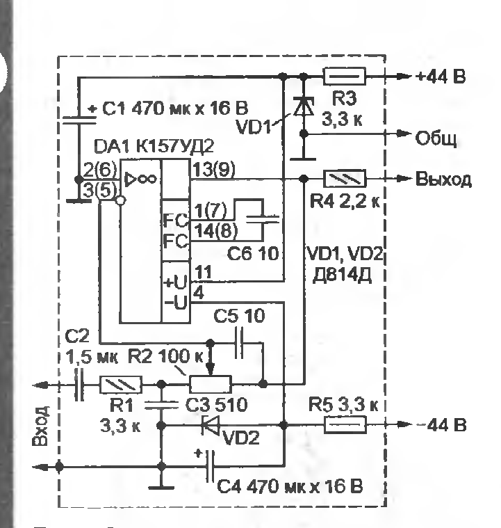

По поводу К157УД2. Его тоже можно ставить, но микросхем у него наверняка нет, плату под них сверлить сложнее. Не написано какие стабилитроны, можно любые от 15 до 9 В. Вот один подстроечный резистор не особо нравится, лучше разделить его на два. Обычные подстроечники нужны хорошие, плавные. Наверно лучше многооборотные - их снова нет.
Понятно что питание 44 В не нужно. Имеющегося +-20...25 хватит.
Если бы хватило ума в те далекие годы, доработал бы бы по минимуму, улучшив главное, сохранив внешний и внутренний вид и потом продал бы желающему. А то раскидал на атомы, раздал бездарно.
там подстрочника нет это регулятор громкости,ну да напряжение питания микросхемы лучше в пределах 13-14в,это у меня усилитель с таким питание был вот осталась схема,а для одиссея-001 просто перед оконечником поставить регулятор громкости 50ком.
Мне это не нравится.К157УД2 хорошая микросхема, но требует подбора коррекции и её желательно менять под разное усиление. РГ может менять уровень до 1000 раз. Работать будет, если закорректировать, но лучше РГ отдельно. А почему так делали - экономия. На производстве в экономии смысл есть, а для любителей - никакого.

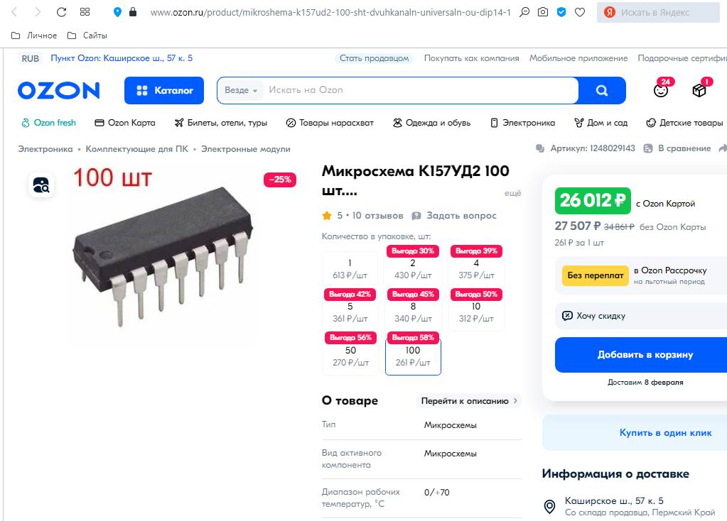

Подлый вопрос: микросхемы ОППА-2604 на фото плохо вижу. Они есть? Ах нету. Где покупать и сколько стоят?
В известном магазине с претензией на настоящесть их в наличии нет
и с подлинностью вопрос весьма мутный.
Скорее всего работать будет последнее предложение: привезём (может быть) через 9...11 недель пару штук всего за 4880 руб плюс доставка. Радует?
А что у китайских друзей?
1) Пучок - пятачок всего 42 руб за штуку с доставкой. Мамой клянутся - Международный стандарт.
2) Керамический герметический двойной усилитель! С доставкой около 2500 руб за штуку. Практически как в Чипе. Вопрос с подлинностью открытый, лично я не гарантирую.
Что же делать? Цоколёвка стандартная, поэтому можно попробовать любой сдвоенный ОУ с "полевым" входом, их много и они не дороги.
Но желательно пробовать, проверять всякими генераторами, осциллографами и прочим.
90% что работать будет и вам всё понравится. Сможете?.. Вопрос риторический.

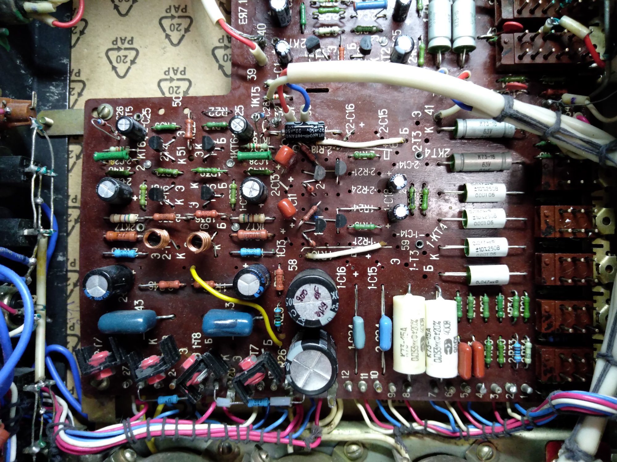

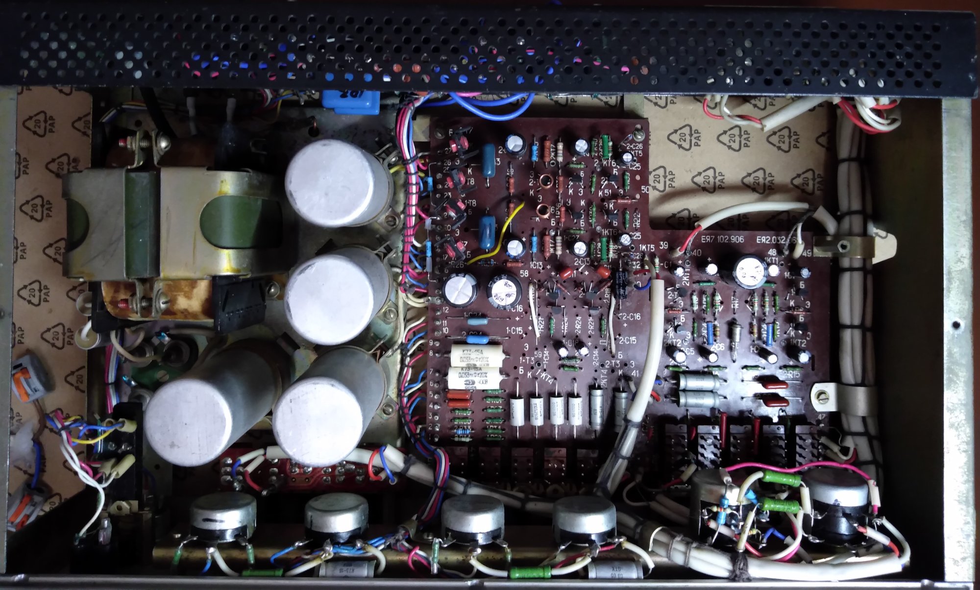

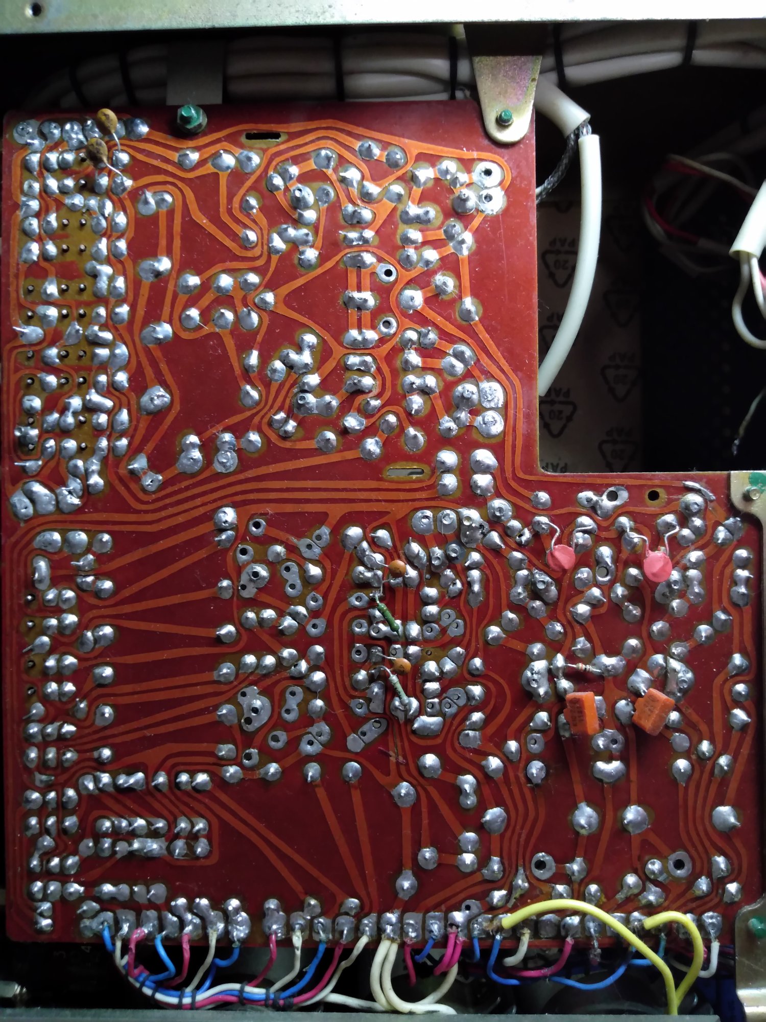

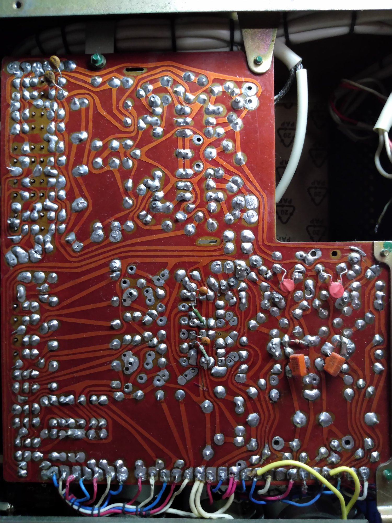

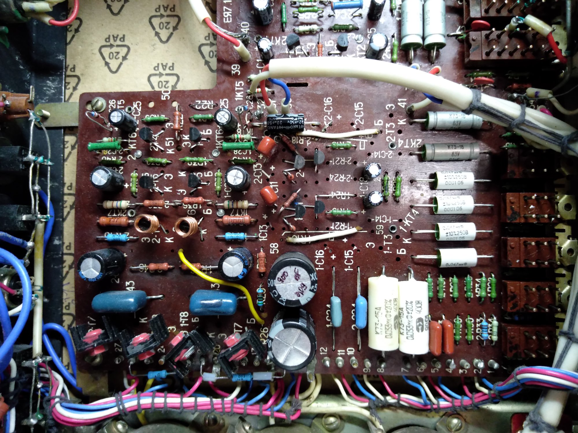

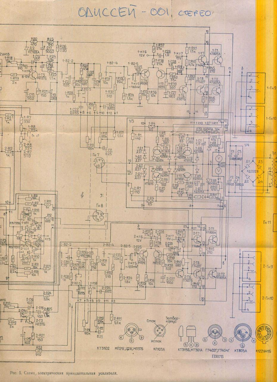

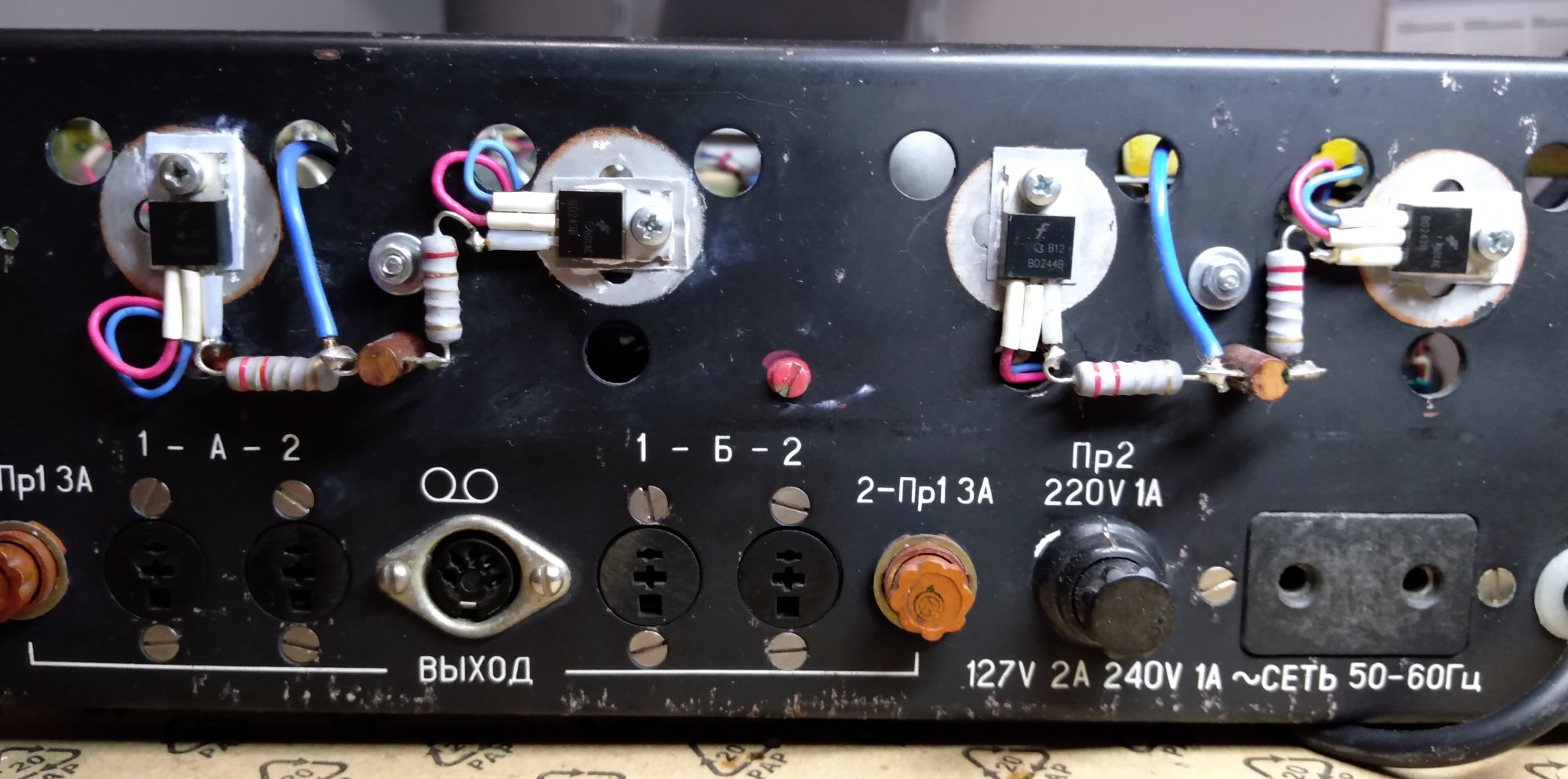

Немного фоток "доработанного" одиссея.

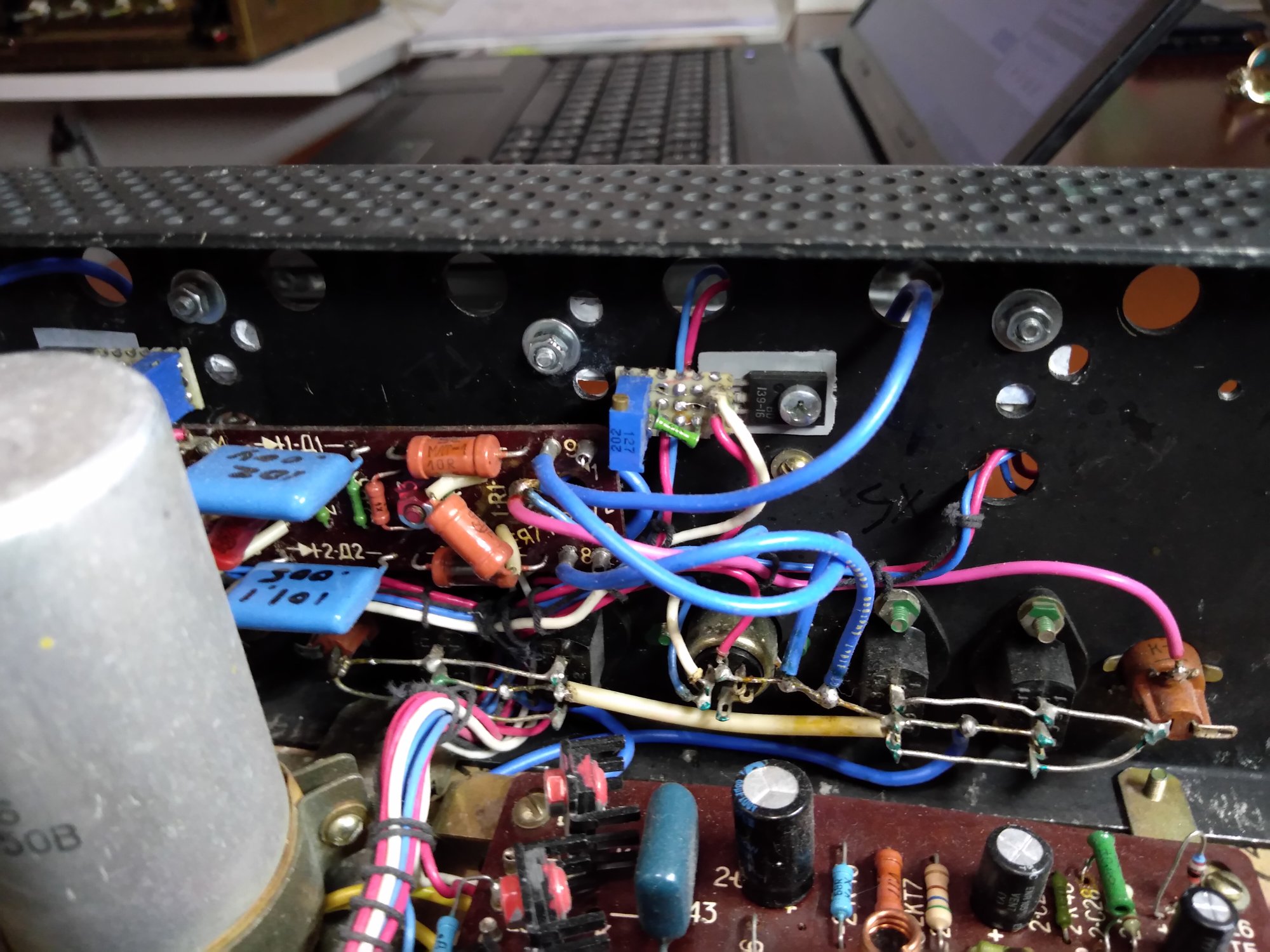

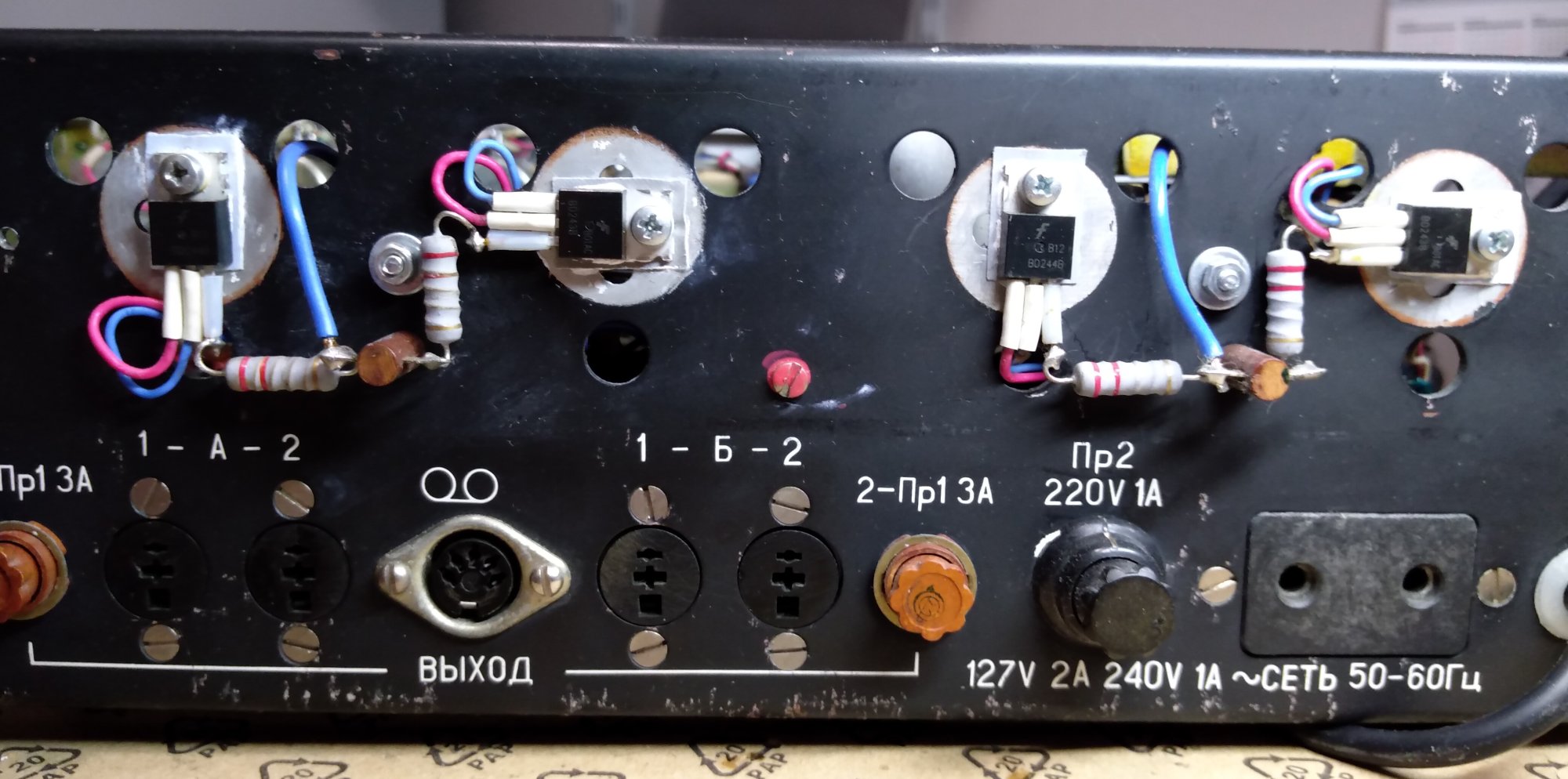

А это задняя панель.
И чтобы окончательно запутать почтейнейшую публику...

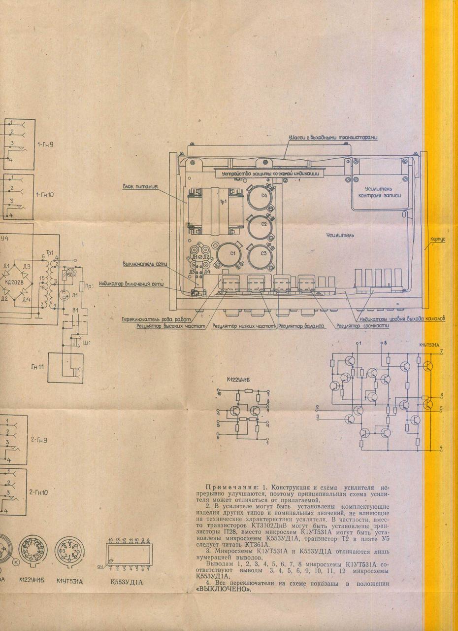

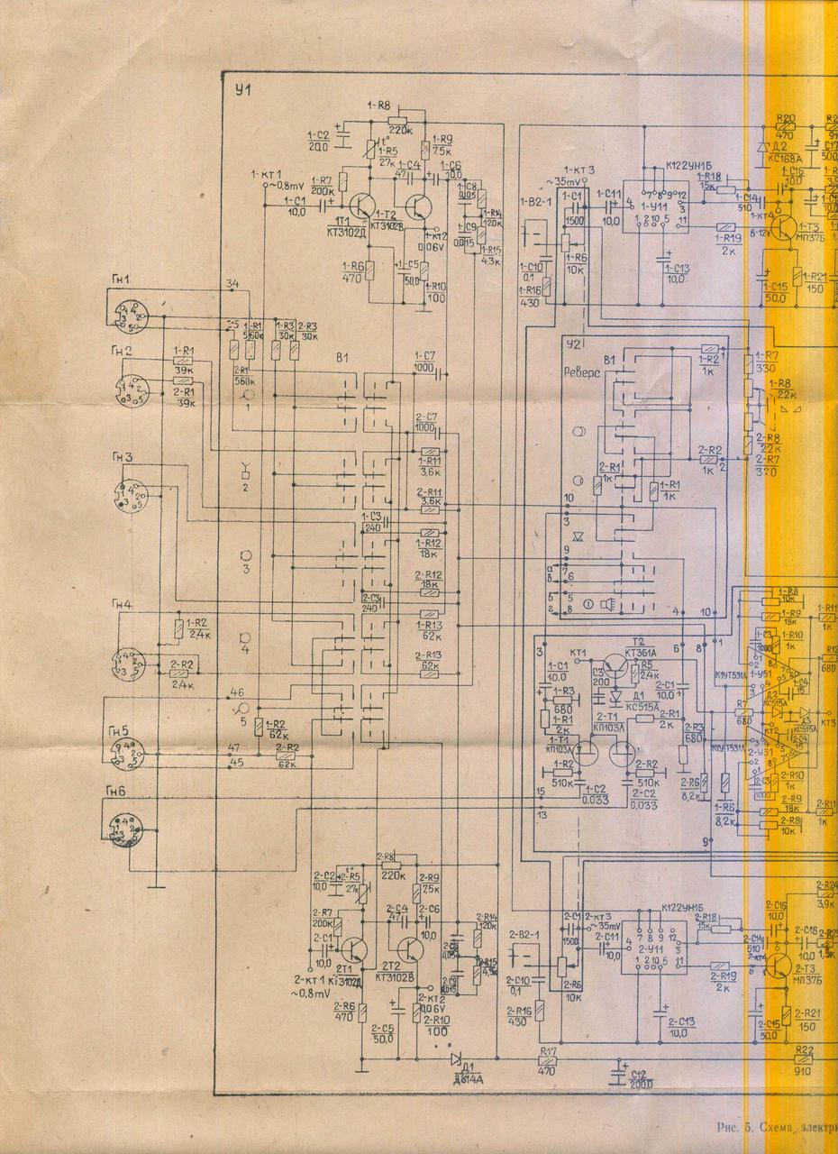

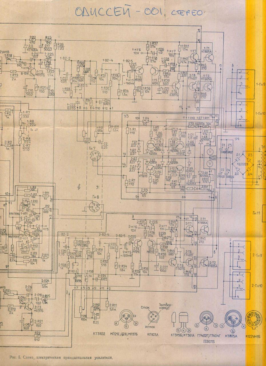

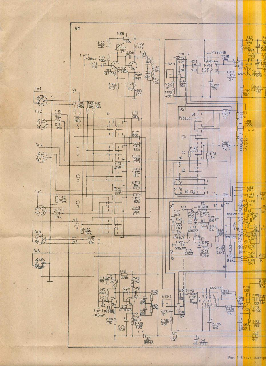

Скан схемы ещё одного варианта Одиссея.
"Операционники - в массы!!!_hm_
Вижу и спереду и сзаду много чужих транзисторов, конденсаторов и прочего.
Всё это, наверное, хорошо, только договоримся Дмитрия этим не дразнить, не сбивать с панталыку.
Не надо человека который в первый раз в жизни приехал в горы и увидел лыжы, сразу тянуть заниматься всякими горными трамплинами.
Разобьётся и всё.
А на счет задницы, я хотел увидеть на ней снаружи тюльпаны и нормальные клеммы под акустику.
Это он пока не знает что "точка-тире" = здравствуй замыкание и транзисторов выгорание. Менять их надо, однозначно, как любит кряхтеть один придурок.
Я поскрипел зубами увидев что в Одиссее Дмитрия понаставили защиту и резисторы0,5 вынесли на отдельную плату. Но еле-еле стерпел.
Если окажется что у него всё собрано на ОУ, то умываю руки и делаю ноги.
Эти операцЫонник-Ы - в ASS -Ы.
У меня нет таких кошмарных воспоминаний...
Просто я каждый "клеммник" разбираю, чищу и подгибаю "усики" чтобы контакт был хороший.
В те времена в переносе отдельных компонентов на небольшие платки никто не видел особой опасности.
Как и в "вязке" проводов в жгуты.

Вроде у него "второй " вариант схемы
Кстати, УС122 я забраковал в основном по причине малой граничной частоты
и низкого входного сопротивления.
По этим параметрам он совсем "плох".
С точки зрения нынешнего дня, конечно.
Честно хотел его оставить, доработав его обвязку и схему включения.
Не срослось... разозлился, выкинул нафиг.
Оперционник "прикладывал". Выходило не изящно!:cry:
Одно из красивых решений - найти\купить ОУ с фиксированным Кус.
Такие есть в корпусе SMD о четырёх ногах.
Но это получится неуважение к старичку и "новодельное хамство".;)

Його бездарно використали. Спочатку поділили всі вхідні напруги сигналу до 35 мВ, потім змусили бідолаху підсилювати це до 2 Вольт разом з 1Т3.
Враховуючи сьогоднішні типові рівні напруги сигналу з виходів сучасних його джерел, ситуацію можна покращити, бо від 122УН1+1Т3 при цьому не потрібне буде підсилення 60 разів, ширина смуги підсилення може бути збільшеною пропорційно. Доведеться тільки погратись з корекцією. Це лише один конденсатор.
Щодо низького вхідного опору, вихідний опір регуляторів підсилення+баланс трохи нижчий за 2.5 кОми максимум. Тому, навіть 22 кілооми вхідного опору для схеми на 122Ун1 достатньо.
Обещанное Входное 2 кОм - "на это я пойтить не могу!:)
Не 2 кОм, а більше 2 кОм, тобто не менше. ;) Якщо помітно впливає на лінійність регулювання гучності, поставте між регулятором і мікросхемою емітерний повторювач.
На вхідний опір з виводів роз'ємів для підключення джерел сигналу це не впливає.
Тим більше, в пізній версії втулили після Гн6 direct прямо на регулятори гучності+балансу з власними повторювачами і вхідним опором аж по 500 кОм на кожний канал і обходом зайвої комутації.
Те, чого ніяк не рздивляться наші розумники пострєликругомпоспєли.
Не 2 кОм, а більше 2 КОм, тобто не менше. ;) Якщо помітно впливає на лінійність регулювання гучності, поставте між регулятором і мікросхемою емітерний повторювач.
Если работало, ЗАЧЕМ делать "лучше" - хуже?
Для системы ограничения тока по базам не нужны большие токи. Ну сделали бы эти платки без переноса сильноточной цепи. Тогда их можно было бы просто выкусить и выбросить.
Видно, Одиссеи постоянно горели, поэтому впендюрили по приниципу и так сойдёт.
Против жгутов ничего не имею, но когда как в У-101 в жгут завязано питание 220 на тумблер "вкл." и входные сигналы... Пока это есть, фон непобедим.
Да и опыта в разработке\конструировании и серийном выпуске усилителей на п.п.п.
Ой не верю. На печатных платах ТВ делали ещё в 1950-е а частоты, напряжения, входные сопротивления там гораздо более сложные.
Не верю что из инженеров не было знающих людей.
Это который с отдельной платой защиты?
***, ну сделали новую плату защиты, ну поставь на неё 3 транзистора и реле для настоящей защиты. Тогда плата была бы оправдана. Могли и должны были на Западе подсмотреть, перенять.
Кстати, УС122 я забраковал в основном по причине малой граничной частоты и низкого входного.
Странно. Справочный листок какой-то мутный, сразу не поймешь 100 кГц или 5 Мгц.
А низкое входное с учетом что после делителя, не особо мешает.
Корень зла в уменьшении всех сигналов до 0,8 мВ.
И правильно сделал.
Если ОУ из того же времени, то лучше не надо.
Нафиг такое решение. Экономия 2-х резисторов и "ни в чём себе не отказывай", да и не помню таких.
Современные что ли, для суперлентяев?
Хорошо здесь будет смотреться.
Напротив, уважение и поддержка. Замена изначально промокающей и тесной обувки на новую качественную.
Посмотрел на это вложение или влагалище.
Какие уроды этот листок делали. Девочки-дизигнеры?
"Принципиальная схема (а) и схема включения (б)". Первый раз взглянул и не сразу допёр что на а) один корпус, на б) другой.
Параметры. Uвых = 7...9,6 В при U вх. = 0 _shok_
И всё в этом роде.
У меня другая цель была - по максимуму использовать имеющиеся отверстия
Понимаю, дело молодое.
и по минимуму менять схемотехнику...
А лучше - по максимуму ибо навредили там изрядно. Думаю, дело было так.
Дирехтор созвал всех и сказал: нам прислали мешок говномикросхем (инновация), думайте куда их засунуть, гусары - молчать! И засунули.
По 122 - честно пытался оставить, в симуляторе гонял,
Гонять можно сколько хочешь. Нулики ловить.
А потом приходит какой-нибудь Бокарёв и говорит: это гуано шумит, его надо выбросить и выбрасывает без всяких симуляторов.
После всех моих изысканий =изменений=извращений Одиссея,вывод у меня однозначный, я его озвучивал:
Восстановить в исходном варианте и любоваться.
Интересное дело. Практически по всем пунктам обвинения я с вами согласен, а с приговором не согласен категорически.
Корень зла в схемотехнике и плохой элементной базе до УМЗЧ. Он мне тоже не нравится, я сейчас аж скривился, но без требухи на входе, надеюсь, его можно слушать.
А в моей шутке про 2SC1598 вместо КТ805 только доля шутки.

В комплект к Одиссею-001 входили 4 штеккера точка-тире, классно сделанных , с резиновыми хвостами, лужеными контактами , входили плотно. а у меня как раз был кабель электрический не толстый, он идеально подошел к этим микроконтактам. И служили провода много лет .
А еще примерно через год эксплуатации усилителя сняв защитную крышку с транзисторов, увидел, что один из них с завода прикручен под углом, висит в воздухе, не прилегая к слюде. И не сгорел.
Мне кажется, после этого, Одиссей записался к радиоэлектронному психоаналитику. Вы его как Бог черепаху, конечно. _hm_

"Одиссей" был мною выбран из-за того, что казался максимально простым для изучения. Я посмотрел фото его потрохов. Вижу что все смонтировано на одной плате, да еще волшебный "Гэ рманий". Я ожидал увидеть что-то типа схемы, которую "КСВ" предложил из журнала за 70й год. Думаю, О!! пару - тройку каскадов. Ну подсохли электролиты, да и все. Все пойму, со всем разберусь. А итог - вот! Как видите. Я когда его открыл, увидел ОУ. Думаю, надеюсь, это очередной божественный винтаж в старом корпусе, какой-нибудь невероятно аудиофильский. Посмотрел форумы, - а там 100% из 100% сравнение этой сборки с экскрементами. А это о многом говорит. Даже УНЧ "Гумеля" который не Гумеля, который мы обсуждали ранее, он у 50% населения горел, у 50% прекрасно работал. А тут везде ругают. Стало понятно, что будет проблема. А потом НиВаГа обратил мое внимание на сигнал 1 мВ. Тут даже моих знаний и опыта хватило понять, что это можно даже не включать. Я так понимаю, грубо, что чем меньше (слабее) сигнал, тем выше вероятность наводок. Во всех УНЧ пытаются это нивелировать, экранами, кабеля прокладываю по уму. А тут... просто снизили до минимума сигнал и все. Есть у меня ощущение, что провода без экрана. Вот я и приуныл. Из простого "Аккорда" получил черт знает что. Но, как говориться, не мы выбираем времена, а времена нас. Или как сказал бы на родине "Витамира" - Маэмо шо маэмо.
Вот скажите пожалуйста, если бы вам задали вопрос, какой УНЧ выбрать что-бы можно было почувствовать себя радиолюбителем, и при этом получить возможность слушать музыку, на коком месте оказался бы "Одиссей 001"? Мне кажется, в топ 5 или 10 с конца.
Так вот о чем я подумал. Если у балалайки 1 струна, то это звучит плохо, если 2 - получше, 3 - она нормальная. Но если приделать ей 6 струн, она гитарой не станет.
Мне кажется, что из этого Одиссея нужно сделать нормальную "балалайку" а не "гитару"
Мне кажется, что нужно исключить очевидные "косяки" заложенные конструкторами и привести его в состояние, когда можно использовать его в 21 веке.
Есть ли смысл бороться за пятый "ноль" после запятой в КНИ? У него КНИ - 0,5%. Даже если станет 0,25% - это уже круто. При условии, что уйдет шум, и вместо прослушивания музыки, я не буду ловить диспетчера такси, радио или еще что-то.
Мне кажется лучшее решение, это сделать максимально простую схему не требующую особой настройки, при условии что она не ухудшит звук, но избавит от конструктивных косяков.
Что касается моего настроя и готовности существенно менять плату своими руками. Никаких проблем. Я только "За" . Единственное, я не в той весовой категории что-бы решать без вас, а тем более за вас. Если вы решите, поменять 2-3 элемента, - прекрасно. Если 20-30 - не вопрос.
Я готов к полной переделке.
Этот УНЧ на одной плате. Можно сделать полностью новую. На основе предложенной схемы, я разведу плату в том же "Изи И дэ А". Есть услуги по изготовлению плат. Как правило, делают гравировкой на небольших станках с ЧПУ, размер до листа А4. Можно сделать схему, "как должно было быть". На ней же разместить корректор и защиту. Места там полно, трансформатор на 200 ватт есть, эмальпровод есть. Можно любое напряжение сделать, хоть двухуровневое. Тут вопрос времени. Понятно, что в этом варианте, это займет 2-4 месяца, но меня это не пугает и не останавливает. Даже наоборот.
