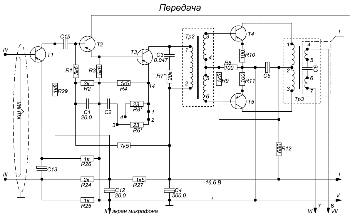

Есть схема вот такого усилителя, его питание имеет общий плюс (не минус):
Вход слева, туда можно включать обычные динамические микрофоны МД-66, МД-85. Выход включается в кабельную линию связи.
Как можно включить в эту схему микрофонный усилитель, где общим по питанию служит не плюс, а минус? Потому как все микрофоны имеют общий минус. Уже не мало опробовали схем включений. Даже заменил на микрофонном усилителе кренку и транзистор обратной полярности, но микрофон то остался с общим минусом и все схемы включения дают фон.
Динамический не предлагать. Так же не годится вариант включения через трансформатор, потому как нужен микрофон по принципу "пришел-заменил-работает". Я сразу придерживался того, что схема не заработает, но возможно есть варианты.
Это динамические микрофоны с низким сопротивлением, если не ошибаюсь, главное, что питания они не требуют.
Чтобы усилитель работал, надо обеспечить первому резистору режим по постоянному току. Штатно его обеспечивает сопротивление динамического микрофона (плохое решение).
Думаю, надо параллельно входу (точки III и IV) поставить резистор. Надо прикинуть, ну пусть 1...2 кОм. А к точке IV поставить конденсатор - несколько мкФ.
Тогда можно снаружи подключать ЛЮБОЙ микрофон, ЕСЛИ у этого микрофона есть своё питание. Хотя, в принципе, можно взять его и от усилителя.

У вас помечено на схеме, где экран должен быть подключен - II, V.
Экран подключен к базе входного транзистора? Такого не может быть.

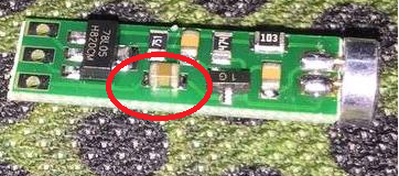

Буду пробовать. Есть и собранная плата, она по ссылке в первом посте и просто сам капсуль. Питание могу взять только от этого устройства, у него 24 В, где общий плюс. Крону не могу использовать, ее не хватит, устройство должно работать годами, каждый день.

поэтому и фонит вы в базу Т1 подключаете экран который даёт наводку в виде фона.
Вижу. Включу выход с микрофонного усилителя на 4 точку (базу Т1), общий посажу на точку 2?

Не перерисовывал из платы. Так схемы нет. По ссылке в даташите только монтажная.

На китовской плате нет контакта экран.

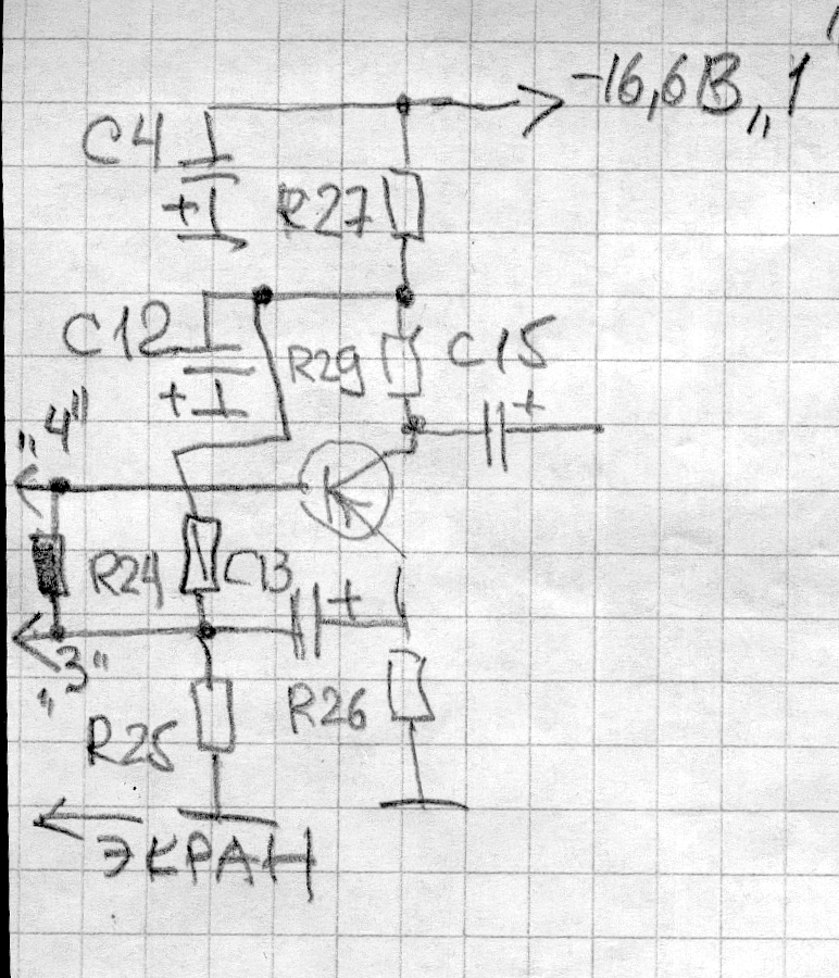

Нарисовал по человечески входной каскад. Всё ясно.

KSV прав, дело во входном каскаде. Напряжение смещения в базу первого транзистора шло через сопротивление микрофона. Непонятно как организован выход кита. Возможно, придется добавить резистор и разделительный конденсатор.

Судя по фото разделительный кондер на плате есть.
Но он судя по всему будет мал для резистора смещения в 200...250 ом. Возможно его нужно будет заменить на электролит примерно 50мкф.

Вот я наспех нацарапал, вроде не ошибся.
Вот теперь всё видно и всё понятно.
Сигнал от микрофона поступает на базу напрямую, а на эмиттер через конденсатор С13.
Режимы транзистора задаются резисторами.

1) Экран соединяется только с одной стороны каксейчас по схеме к общему проводу усилителя - плюсу его питания. Экран под напряжением относительно сигнальных проводов и подключасться к нему со стороны микрофона низзя!
2) Чтобы усилитель автономно (без микрофона работал) надо добавить резистор по моей схеме между выводами 3 и 4 (цифры вместо римских).
Номинал от полубалды ну пусть будет 2 кОм.
НЕ 200 ом!!
Тогда микрофонный усилитель будет нагружен на 2 кОм (сопротивление транзисторе пока не учитываем).
3) По цепи входа, от микрофона, постоянное напряжение не должно поступать на базу входного транзистора. Поэтому надо поставить разделительный конденсатор. На моей схеме нет места его нарисовать, но в схеме #19 его видно.
Номинал? Исходим из того, что ниже 300 Гц должен быть завал, поэтому ёмкость примерно 0,33 мкФ. Можно 0,2...0,5. То есть НЕ электролит, полярность не нужна. Можно в оба провода поставить по конденсатору вдвое большего номинала. Учитывая малое входное сопротивление, может придётся поставить до 1 мкФ .
В этом случае может быть любой внешний микрофон с любым усилителем, но со своим независимым питанием, полярность соединительных проводов - без разницы.
Может возникнуть проблема: слишком высокое усиление микрофона. Тогда лучше ослаблять сигнал не на выходе микрофонного усилителя, а на входе железного ящика. Делается это добавкой одного резистора последовательно со входом.
