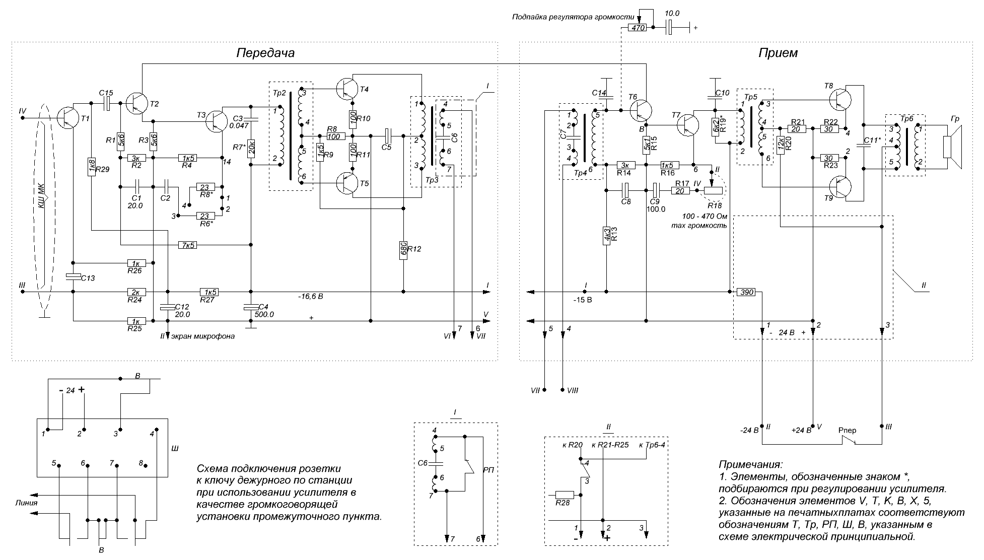

С кроной работает отлично. Но можно что-то сделать с родным питанием переговорного устройства?
Полная схема:
Вопрос глупее глупого. Куда делся прежний микрофон и что там было в его качестве. А то сейчас договоримся до угольного микрофона или ларингофона.
Динамический микрофон вышел из строя, покупать новый, даже б/у жмутся. Вот и делаем что-то.
И непонятно, почему нельзя применить в роли микрофона выдранный из убитой телефонной трубки капсюль на 50 Ом, который ничем не хуже 200-омного микрофона.
У меня есть отдельно и капсули.
Можно как в #55.
Ведь микрофону нужно питание. Если оно берётся от большого усилителя, значит нужно два провода.
А выходящие сейчас под динамический микрофон оба провода питание не подают.
Ну можно попробовать исользовать экран для подачи плюса, учитывая короткий провод, может пойдёт, хотя надо убедиться. А второй провод с минусом - как и откуда?
Поэтому я и предложил. Действия довольно простые и при неудаче всё можно вернуть назад.
1) отпаять базу V1. Если выводы очень короткие, аккуратно перерезать дорожку.
Не вижу платы и монтажа, поэтому второй вариант - дорожка от базы наверняка заканчивается на плате куда впаян провод 4. Аккуратно выпаять этот провод из платы.
2) выпаять конденсатор С13.
3) к выводу базы который висит в воздухе или в отверстие на плате от провода 4 впаять короткий проводок другой конец которого впаять в дырочку от минусового вывода где был С13 (эта же точка - общая для R24, R25 она же помечена на плате как 3 (цифры римские)
4) выпаянный конденсатор С13 (можно аналогичный) впаять параллельно R26 полярность как на моей схеме.
5) проводок выпаянный из точки 4 на плате удлиннить, спайку удлиннения изолировать и припаять к минусу С12 эта же точка - подходяшие к нему выводы R24 R27 R29 - куда удобнее.
Это будет питание внешнего микрофона и/или внешнего усилителя. Эта точка хороша тем что благодаря С12 напряжение там малость отфильровано и тем что даже если этот провод кто-то снаружи соединит с корпусом, ничего не сгорит, максимум R27.

Мы получили "стандартный усилитель для колонок" - из его входа выходят три провода - плюс, минус, сигнальный вход.
6) Собрать схему микрофона как в #55.
Написано много, но действия простые. В главный блок не добавляется ни одна деталь. Переносится рядом только одна и два-три проводка.

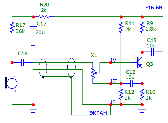

А схему микрофонного модуля вы сняли с ошибкой. Конденсатор не должен шунтировать капсюль, он разделительный. Поэтому минус капсюля должен идти на землю, а не в базу.

Дмитрий, в #69 я схему приводил, как капсюль отдельно запитать и подключить (II, III, IV). Питание вместо -16.6В подсоедините к подводимому -24В, и все. Можете R20 увеличить, капсюль потребляет ток меньше 1 мА. Все будет работать как надо. Подстроечником (например, 10 ком) можно нужное усиление микрофона подстроить. С16 пленка (неполярный) на 63В, завал получится -3дб на 50 гц, если взять 0.33мкф.
Или вам обязательно использовать микрофонный модуль, как есть, без переделки?
Хорошо.
Нет вовсе не обязательно модуль. Есть и капсули, новерное электретные или конденаторные.
Работает. Фона нет.
Питание подал не 16,6 В а прямо со входа питания -24 В.
Переменник на 5 кОм
С17 = 47 мкФ
R17=10 кОм
С16=0,43 мкФ
Правую часть схемы не трогал, она я так понял есть тем, что в коробке.
Я писал почему не следует так делать.
Для микрофона это может быть многовато даже при резисторе ограничивающем ток.
Лучше и безопаснее было взять фильтрованное напряжение примерно 10 В с той точки про которую я писал выше.

Дмитрий! Постепенно вы сделали звучащую несложную схему.Осталось всмотреться.
Смотрим. Резистор 10ком , на котором сидит сверху ваш электрет, нужно заземлить.
Питание на электрет завести с общего минус 24 через резистор.....счас посчитаем. 0,5ма жрет микрофон , 5 в снизу, 5в на микрофоне, итого 10, 14 вольт гасим на 27-30комах.
дАЛЕЕ. Корпус микрофона(минус его и кожух) заземляем через конденсатор микрофарад 10-20.И последнее. Между минусом микрофона и резистором нагрузки 10 ком врезать 1 мкф. Всё
