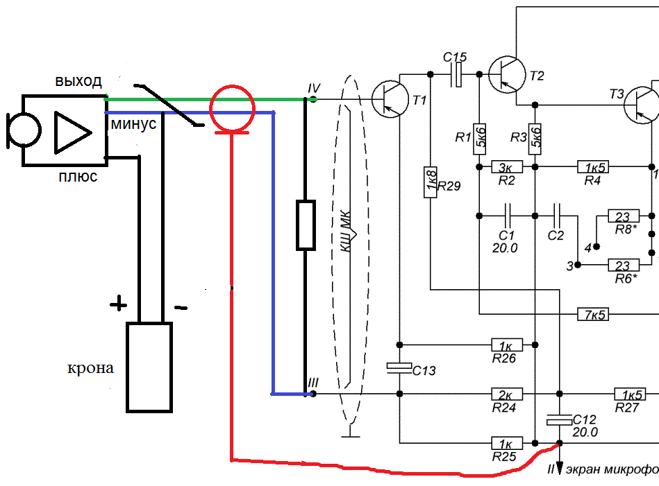

Схема усилителя с общим минусом в схеме с общим плюсом
Вопрос в том, можно ли курочить рабочее устройство.
Так же говорил, купите б/у динамические микрофоны, еще есть в продаже много и не дорого, включайте и все будет работать. Но им дорого, а вот такую приблуду сотворить дешевле, в общем жирафу виднее.

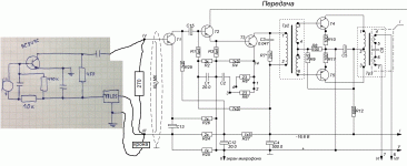

Вот так подключил плату микрофонного усилителя ко входу переговорного устройства, покритикуйте:
Фон есть. Вставка конденсаторы на 10 мкФ в разрыв зеленого провода ничего не дало совсем.

На первый случай конденсатор не нужен. Он у вас есть на плате самого микрофонного усилителя.

А вот резистор между контактами 4 и 3 поставить надо. Я бы поставил 200...240 ом что бы имитировать подключение динамического микрофона как задумано в конструкции. А дальше посмотрим.

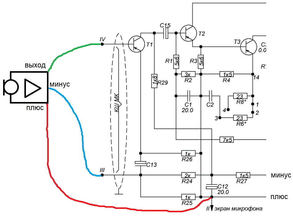

По вашему варианту подключения попробуйте вот так.
зеленый синий витая пара в экране, для эксперимента можно использовать UTP 5cat. резистор 200...250 ом.
покритикуйте:
Фон есть.
При таком включении база Т1 болтается в воздухе. Он банально заперт, т.к. напряжения смещения в базе нет. Подключите резистор, как вам хором советуют.
Схема микрофонного усилителя:
Резистор на клеммах микр. усилителя (-) и (Вых) 1к и меньше (100ом...
Уточню - база Т1 по постоянке в воздухе, она только к конгденсатору подключена, постоянный ток не течет.
А с этого модуля можно напрямую попробовать китовый резистор 750 ом подключить к точкам III и IV, минуя выходной конденсатор. Только режим по постоянке Т1 проконтролировать.
Сделайте сначала с кроной если если фона не будет. То следующий шаг отключить крону и плюс микрофонного уся подключить к 2 контакту вашего устройства, если будет фон придется поставить кондеры у стаба вот так

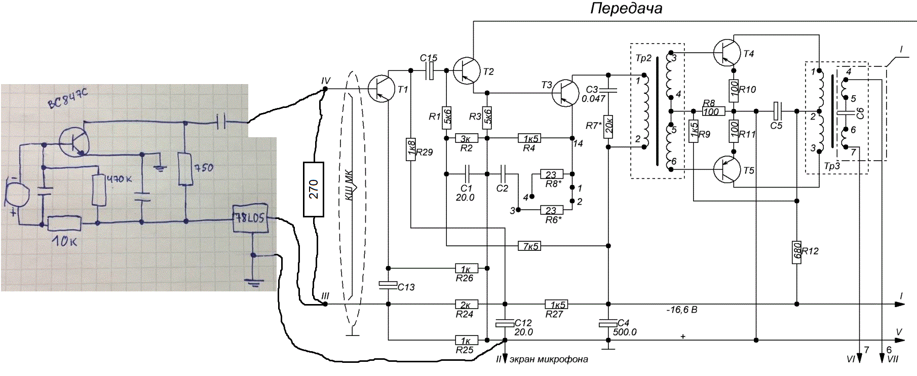

Добавил параллельно входу резистор на 270 Ом, стало чуть тише, но особых изменений с ним и без него нет.

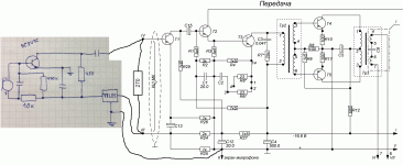

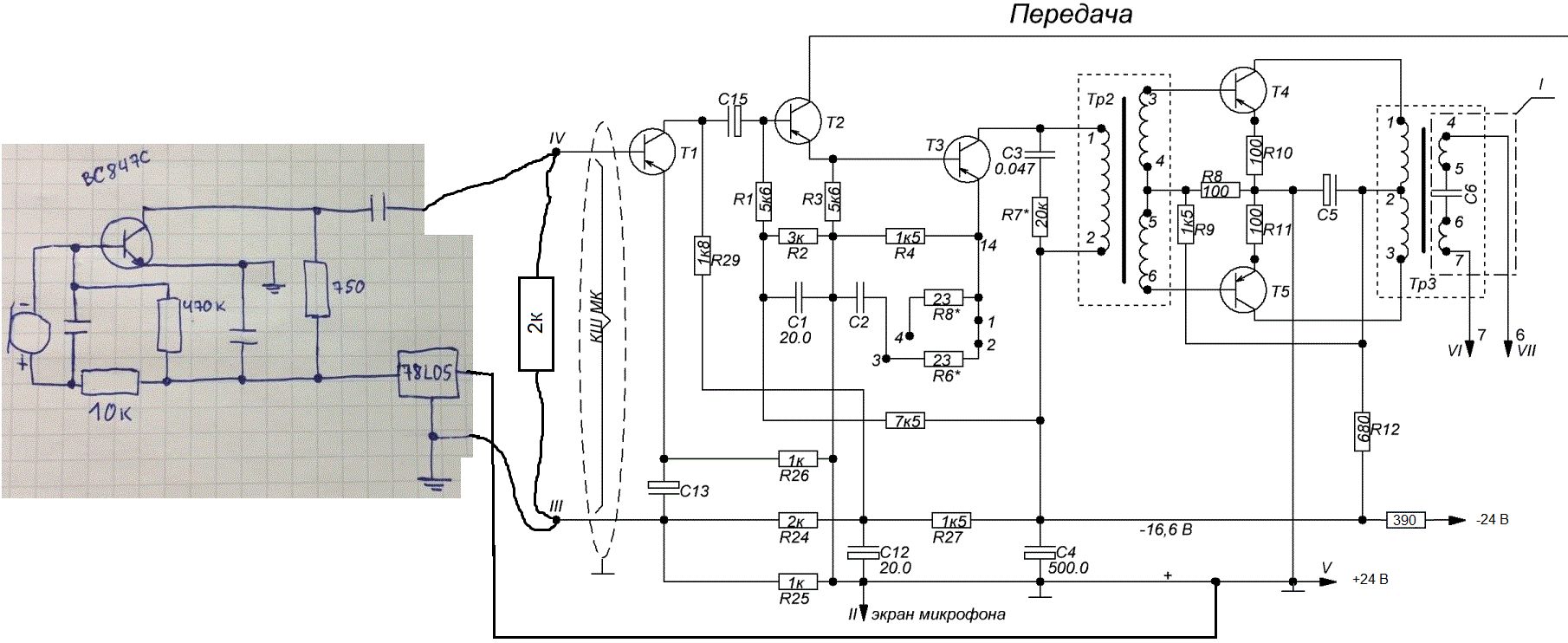

Схема получается такая:

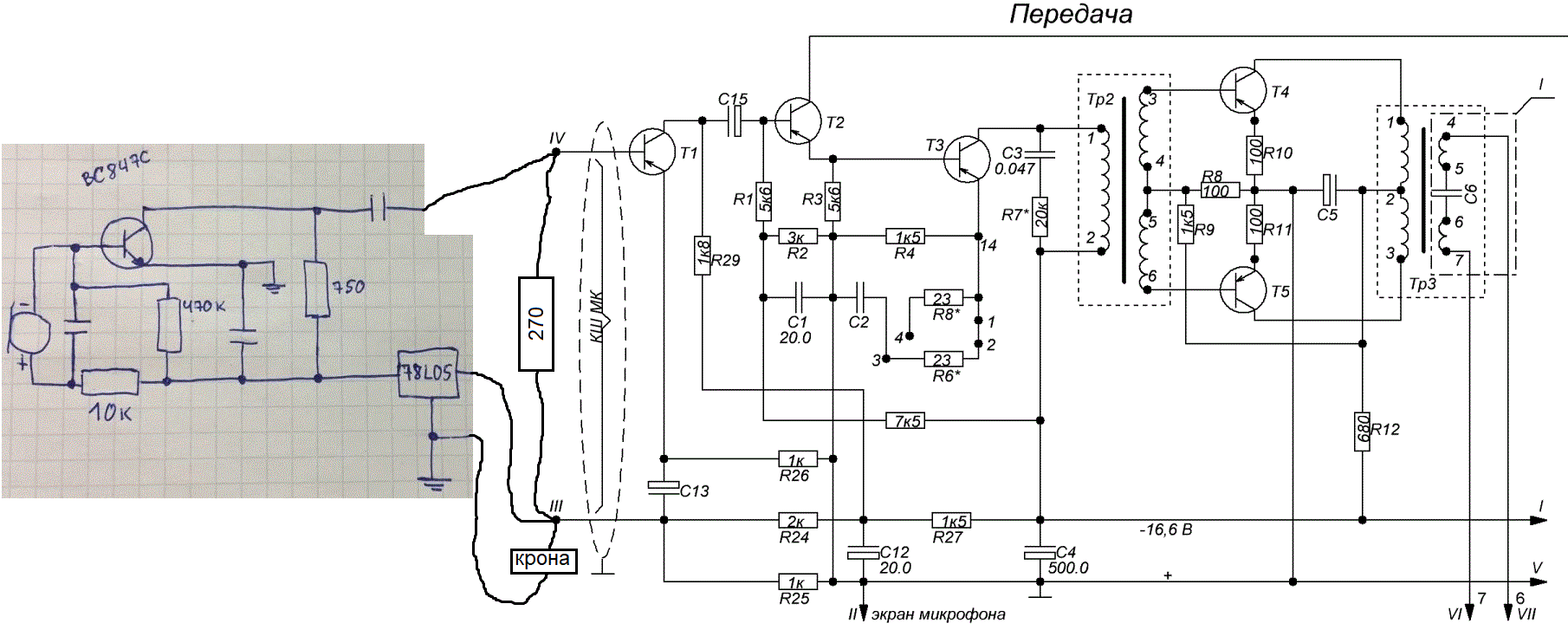

Нажав на передачу, получаем вот такой фон:
Подключал от кроны, вот так:
И нажав на передачу, получаем полную тишину (свист это от другой аппаратуры):

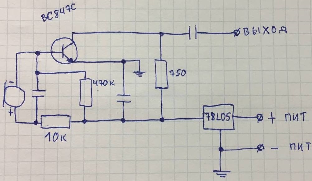

Усилительный каскад на ВС847 лишний. Ваша задача, припаяться минусом электрета к минусу С12, дам сидит вольт примерно 10, плюс электрета соединить с землей схемы через резючок кил на 10 навскидку. Чтобы у вас питание электрета поделилось примерно поровну между микрофоном и резюком. С этой точки емкостью в пару микрофарад дадите сигнал в базу вашего входного транзистора Т1.

ПЛОХО ставить 200 ом на вход - для чахлого усилителя на одном транзисторе это слишком большая нагрузка.

Здесь вы допустили ошибку. Подключили вход (+) 78L05 на минус контакт 3, и (-) 78L05 на плюс контакт 2. надо поменять местами. Возможно 78L05 сгорела!!!
Там первый транзистор вообще можно выставить и заменить электретом без всякой обвески. Но надо повозиться. С обвеской.

Да, не дочитал, потом другое начал читать и запутался в форумных беседах. На выводы 3 и 4 подцепить 2кОм или все же делитель делать?
Дмитрий. Вы сперва откинув вашу схемочку с Кроной, соедините входные концы идущие к динамич микрофону, через любой резючок, 2-3 ком, оживить сам входной каскад. Коснитесь базы входного транзистора пальцем, должен пойти внушительный фон , не трескучий, а басовитый, каким и должен быть. дальше придумаем. А сейчас там кошмар у вас.
Откинул схему микрофонного усилителя. На вывода 3 и 4 поставил 2 кОм. Если пальцем касатся контакта 4 то в передаче есть изменение небольшое. Если пальцем касатся контакта 3, то идет фон, как на записи, только в разы сильнее. Никакого гула нет.
Нарисовал не совсем верно. Подключил правильно а с чертежом напутал, перерисовал:

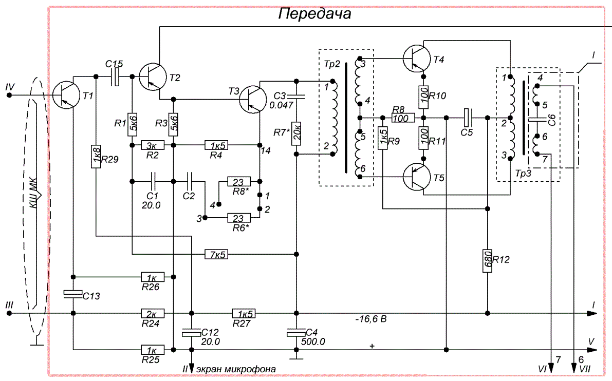

Переговорное устройство, запитывается от станционного напряжения 24 В, где плюс сидит на земле. Станционное напряжение появляется из мощного выпрямительного блока, который питается от 220 В. К нему подключена вся нужная аппаратура и аккумуляторы. Небольшой пример одного такого блока с общим плюсом: https://ldsound.club/index.php?threads/blok-pitanija-p-302-voenka.94/
Плюс со схемы микрофонного усилителя я подключаю в +24 В (это у нас земля), которым напрямую запитывается само переговорное устройство.
Минус из схемы микрофонного усилителя я подключаю к точке 3.
Так быть не должно. Может вы спутали 3 и 4 контакт. К сожалению такое бывает даже у профи :) можно биться пока не вдруг не прозреешь.
Только что перепроверил, не напутал.
Чтобы это проверить можете сделать замеры по напряжению в точках 3 и 4 относительно точки 2. Резистор 2 ком оставляем на прежнем месте то есть включенным в точках 3и4.

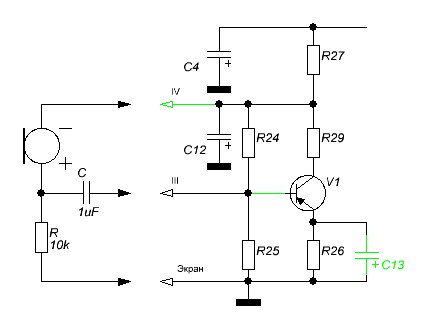

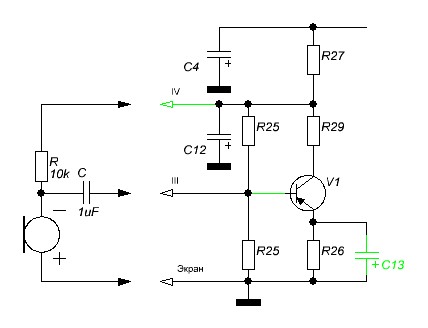

1) Надо поставить новые резистор между базой V1 и минусом С13. Это надо чтобы данный усилитель заработал без внешнего динамического микрофона.
Ставить его надо на плату, а не снаружи ящика усилителя. Номинал пока пусть 2 кОм.
Почему не 200 ом? Этот резистор будет нагрузкой для внешнего электретного микрофона или его дохлого усилителя. Слишком низкое сопротивление нагрузки они не потянут.
Возможно, придётся ставить еще один резистор, если отдача микрофона будет слишком велика.
Кроме того, по грубым прикидкам конденсатор развязки для резистора 2 кОм годится 1 мкФ, а для 200 ом может 10 мкФ т. е. уже электролит. Это не страшно, но плёночные конденсаторы получше.
2) Надо на плату поставить ещё одну деталь - конденсатор. Он нужен для развязки усилителя от чужого внешнего постоянного напряжения, чтобы оно не мешало. Пусть пока конденсатор 1 мкФ. Поставить его надо между базой Т1 (куда мы только что резистор пипаяли) и контактом IV.
Теперь ко входу усилителя на контакты IV и III можно подать любой (в разумных пределах) внешний источник сигнала, например, DVD плеер или телефончег или что-то ещё. Правда, усилитель будет перегружен и будет хрипеть потому что уровень от микрофона без усилителя будем считать 5 мВ, а от плеера 500 мВ, но можно поставить делитель или сделать тихо-тихо.
Главное здесь - можно подать на вход любой звуковой сигнал небольшой амплитуды.

Микросхему стабилизатора на микрофонном усилителе убрать, по прикидкам на 3-выводе 3 вольта относительно общего, 78L05 может возбуждаться на малых напряжениях, так как при этом напряжении она не работает
Врежьте вашего электрета в разрез провода от С12 к R29
И что получится? Первый каскад усиления - выкинут.
Но дело даже не в этом. Я спрашивал, но ответа не получил - какова длина линии до микрофона: 5 метров?20 метров? 200 метров?
Как я понял, микрофон весьма удалён, поэтому и экранирование.
Если окажется, что микрофон тут же на железном ящике и длина провода к нему - метр, тогда всё меняется, можно сделать по другому.
Но длинная линия - это другой разговор.
Так я и не понял какая линия. если короткая, можно сделать так.
Изменения показаны зеленым цветом. Ни одна деталь в ящик не добавляется. Можно использовать все три провода, в том числе - экран.
Надо 1) Базу перенести на общий провод R25R24 (на рисунке не исправил R25 на R24).
2) Перепаять С13 оба вывода.
3) На вывод IV вместо базы подать минус питания с С12.
При коротком кабеле должно сработать.

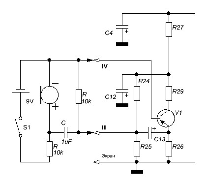

Попробуйте. S1 - без фиксации. Правый 10 кОм вместо 2 кОм - примерный. Я не помню какова нагрузочная способность электретного капсюдя без усилителя. Поэтому чем меньше этот резистор, тем лучше транзистору и тем хуже микрофону и наоборот. Резистор 10 кОм последовательно с выключателем тоже примерный, надо пробовать. Обычно несколько кОм. Конденсатор 1 мкФ можно попробовать подобрать, если всё заработает т. е. будет нормальная громкость.
Если громкость мала, придется ставить усилитель (не читал про него, просто видел), но лишняя громкость тоже плохо.
Поскольку внутри не надо ничего перепаивать, можно попробовать эти три детали на макетке.
Может быть большой щелчок при включении smile_15

Это даст если взять питание от основного блока, тогда один из выводов микрофона можно соединить с экраном, но это запасной вариант, не хотелось бы, могут быть проблемы.
Ну как не от куда. Внутри корпуса есть питание 24 В. Его можно даже подать при желании шнуром к микрофону.
Ага, еще один шнур. Свободной жилы ведь нет и надо как-то колходить. Лучше Крона. Если с тангентой, её на год хватит.
Короче, надо пробовать.
Вопрос глупее глупого. Куда делся прежний микрофон и что там было в его качестве. А то сейчас договоримся до угольного микрофона или ларингофона.
И непонятно, почему нельзя применить в роли микрофона выдранный из убитой телефонной трубки капсюль на 50 Ом, который ничем не хуже 200-омного микрофона.
И второй самый глупый вопрос, не были ли попытки прицепить обычный любой динамик вместо микрофона, чтобы понять, есть ли движение вообще или стоим на месте.
