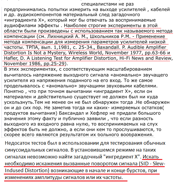

Лихницкий также упоминает о компенсационном методе, правда не упоминает автора Сапожкова, который предложил его еще в начале 50-х.
Ну а то что уповать на Кг и ИМИ - это наивные надежды, надеюсь, многие уже поняли (кроме тех у кого "палец" на пол шестого)

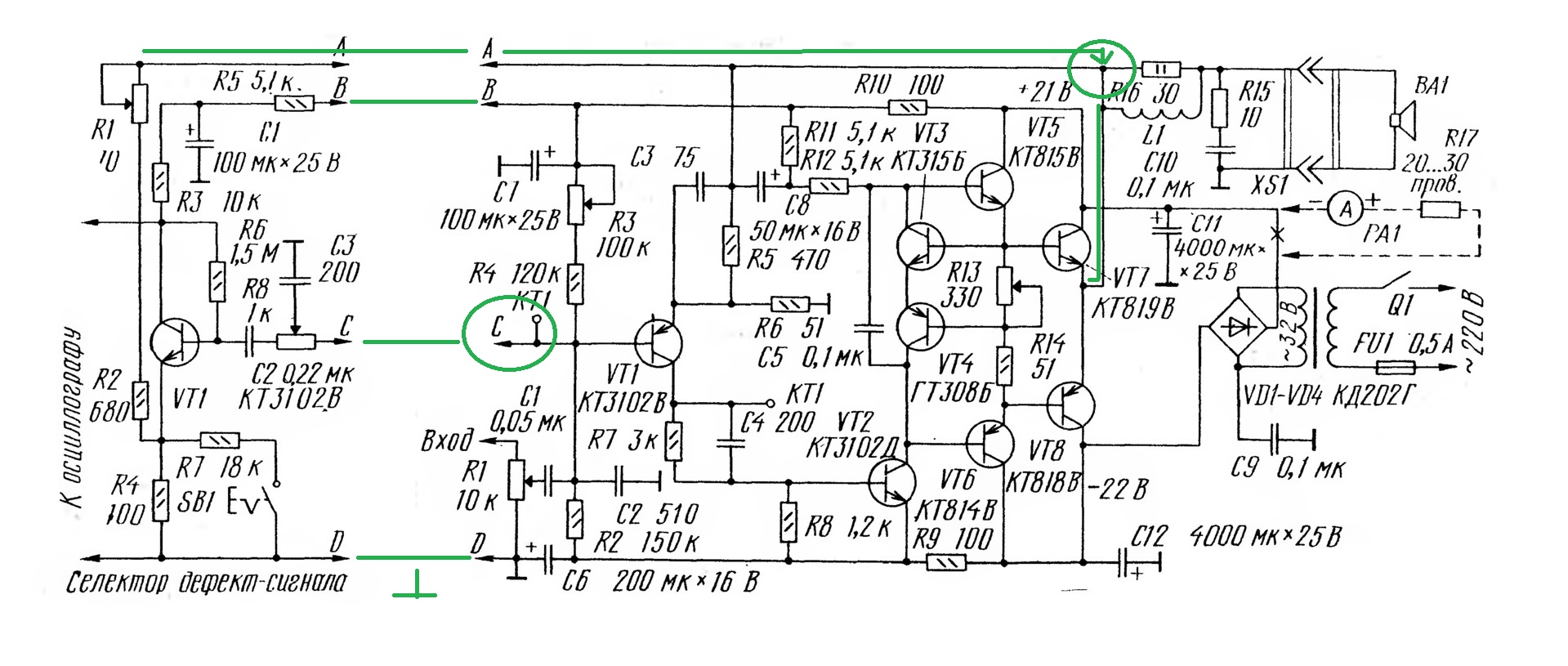

Практические схемы измерений публиковались неоднократно.

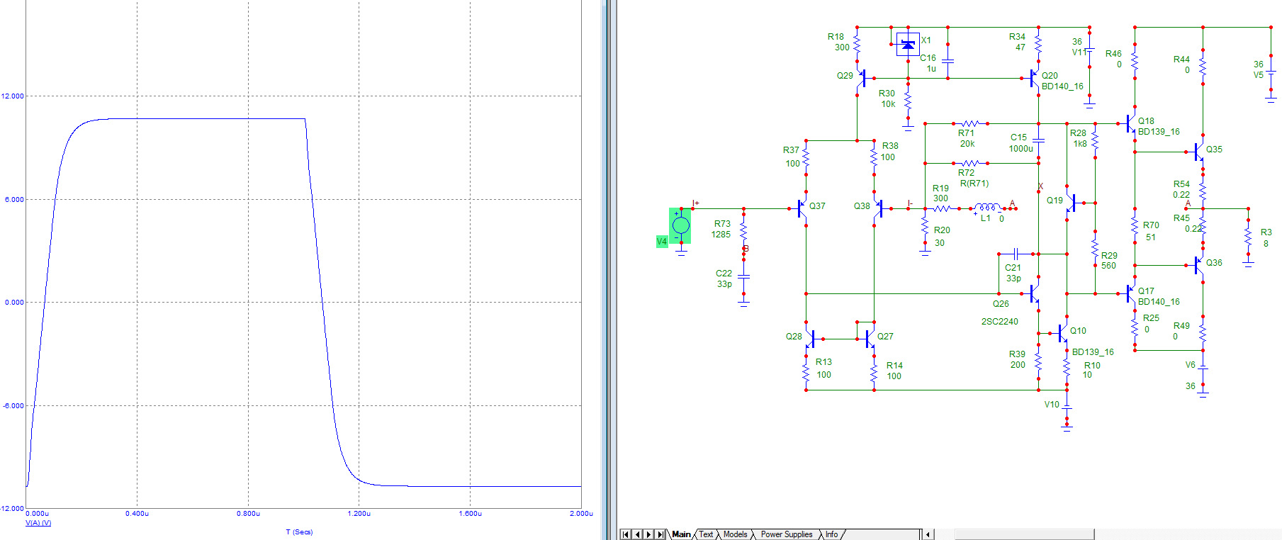

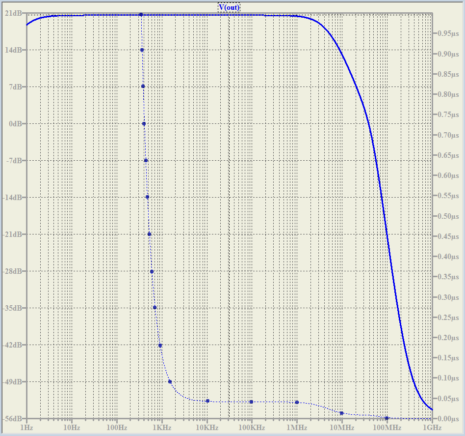

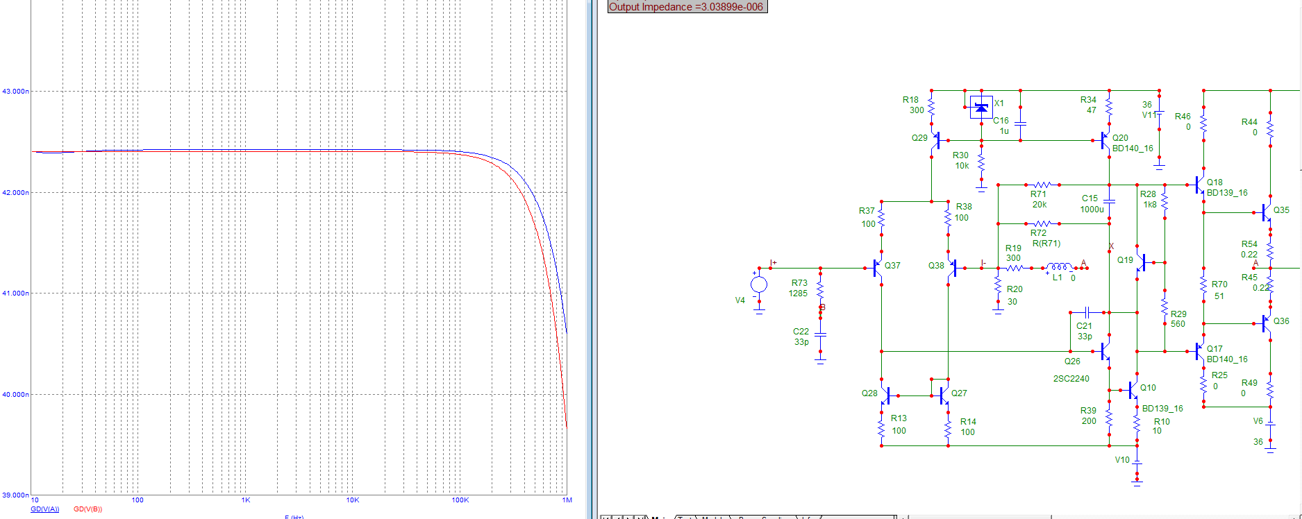

Ниже - схема усилителя с временем задержки 43нс в полосе 10Гц - 100кГц. RC цепочка 1285Ом+33пФ (можно применить подстроечные резистор и конденсатор) имеет точно такую же задержку. Это означает полную идентичность АЧХ и ФЧХ в этой полосе частот. На схему сравнения подаём сигнал с выхода усилителя и с этой цепочки. Анализируем спектр сигнала ошибки в полосе частот 10-100000Гц.
    72.2 KB · Просмотры: 88
Кому интересно может поизучать в модели работу "селектора дефект-сигнала" в модели.
В капе компенсационный сигнал в точности повторяет сигнал ошибки в точке суммирования инвертирующего усилителя.

Наверное стоит написать почему Лихницкого не стоит воспринимать всерьез и опираться на его статью...
Товарищ Лихницкий сделал подход к проблеме, но когда уперся в стенку поднял лапки в гору, сделал глупые не совсем логичные выводы и ударился в экзотерику. А как нужно было сделать? А примерно так:
1) Собрать группу слухачей и устроить двойное слепое тестирование с целью подтвердить состоятельность гипотезы о слышимости различий в кабелях или других компонентах. А то наслушали чего-то там и давай бежать проверять. А потом окажется, что уровень не выставили и один вариант был банально громче, или еще что-то. Это нужно исключить и получить статистически значимые данные о слышимости эффекта.
2) После получения данных о реальности проблемы начать ее прорабатывать. Вот тут у нас пример Хафлера и Баксандалла, которые ничего не нашли и делали соответствующий вывод. Правы они были или нет? Если бы первый пункт закончился статистически значимым различием в экспертном прослушивании, то они не правы и нужно было продолжать поиски. А если первый пункт у нас провалился и ничего значимого не было услышано, то выходит они правы, а Лихницкий балбес и обманул сам себя, услышал то, что хотел услышать и в чем убеждал себя заранее.
3)Ну, а коллега Петров снова притягивает за уши всех и вся к себе в подельники. А на деле, сам совершает ту же самую ошибку - не слышав глубокоосников, делает выводы о их ущербности; не имея статистически значимого слухового эксперимента и не имея доказательной базы, всю вину взваливает на SID и пытается убедить в этом весь мир, переругавшись в процессе с кучей народа. Тут можно только посочувствовать и выразить сожаление.

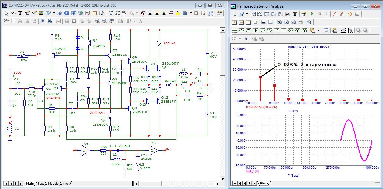

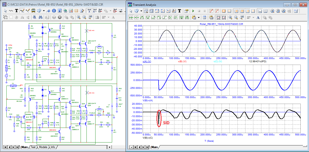

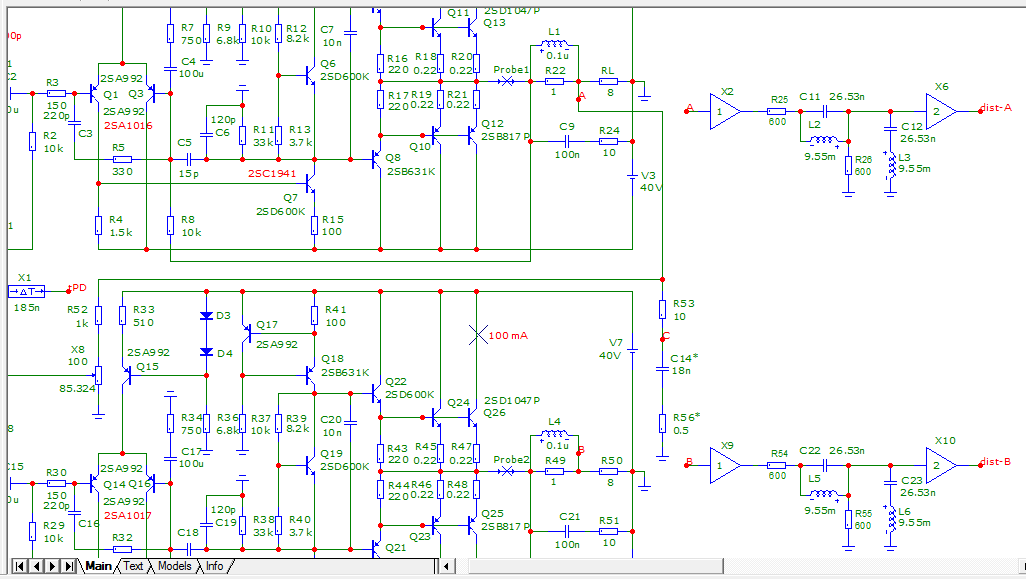

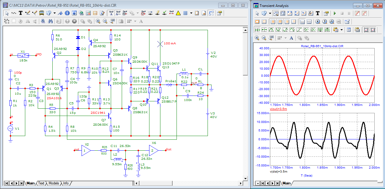

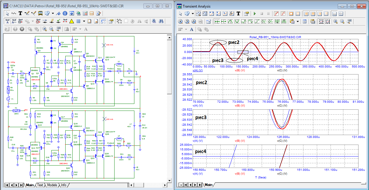

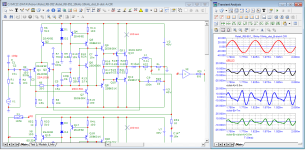

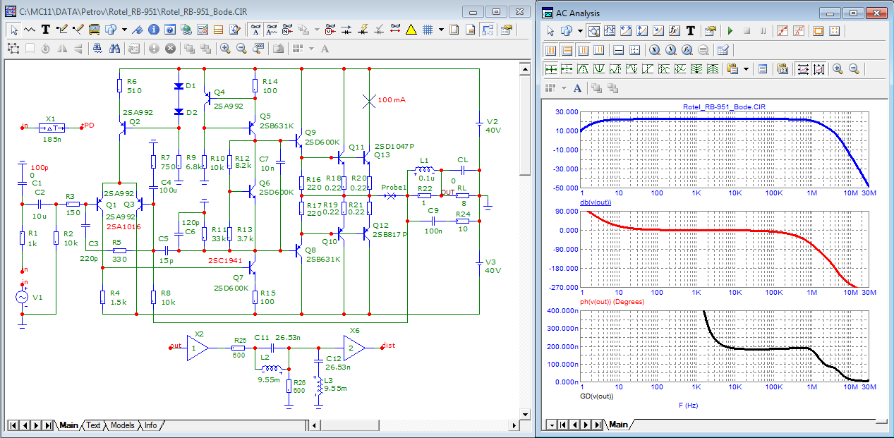

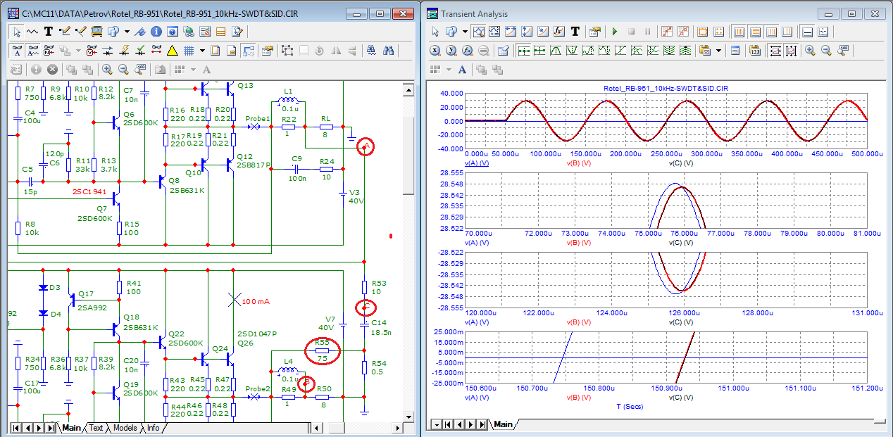

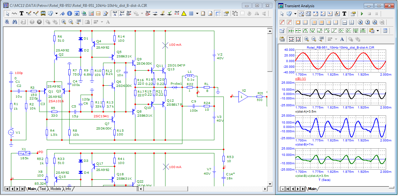

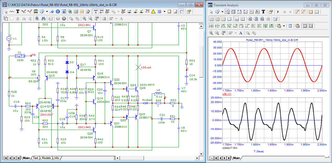

рассмотрим применение метода Хафлера на примере модели простенького усилителя Rotel
Один канал используем как драйверный, второй как тестируемый. ФНЧ = 100 кГц применен в драйверном усилителе (для сглаживания начала первого периода сигнала).
Отдельно взятый канал вносит продукты искажений низкого порядка амплитудой от пика до пика около 20 мВ. С выхода драйверного усилителя сигнал ослабляем делителем и подаем на тестируемый усилитель, выставляем строго одинаковые уровни сигналов на выходах. Разница между сигналами и есть векторная погрешность тестируемого усилителя. На выходе режекторного фильтра тестируемого усилителя мы видим удвоенную амплитуду продуктов искажений. Чтобы убедиться что же вносит тестируемый усилитель вычтем между собой продукты искажений на выходах режекторных фильров. Как видим результат тот же что и на выходе отдельно взятого усилителя (это к вопросу по поводу опасений Корвет 200УМ). Так как в железе негде взять идеальную задержку организуем ее с помощью простейшей RC-цепи R53, C14*, R56*. С помощью резистора R56 добиваемся равенства всех сравниваемых напряжений в точках А, В и С. Подбором конденсатора С14 выставляем время задержки равное времени прохождения сигнала. С14 ~= tPD/(R53).
Как видим из рисунка 8 сигнал задержки по амплитуде не дотягивает всего 2 мВ, казалось бы мелочь. Но в тесте играет роль каждая мелочь. 2 мВ от 30 В это 0,007%.
На рис. 9 показал как можно более точно выставить равенство напряжений в точках В и С. Для измерения реальных продуктов искажений нас интересуют именно эти напряжения! Пришлось добавить еще один резистор. Надеюсь что эта методика и схема теста гораздо проще и прозрачней векторных индикаторов Акулиничева. Тем более что продукты искажений получаем в натуральную величину.
Как видим в установившемся режиме имеем примерно тот же уровень продуктов искажений что и на выходе режекторного фильра (та же амплитуда от пика до пика 20 мВ). Однако в начале первой синусоиды имеют место искажения SID амплитудой до 30 мВ. Надо сказать что это сравнительно малое значение и они краковременны. Я уже неоднократно приводил примеры когда усилители имеющие малые искажения в установившемся режиме имели искажения SID до 500 мВ длительностью до нескольких мкс и более. Причина в большом времени tPD.
Хуан, а "уперся Лихницкий в стенку" лишь потому что использовал те же синусоидальные сигналы в установившемся режиме. Та же ошибка у всех кто пытался использовать этот метод. Прогресс наметился в статье AES-100, где в качестве тестовых сигналов использовались бурсты.
    82.5 KB · Просмотры: 87
    95.1 KB · Просмотры: 81
    91.7 KB · Просмотры: 73

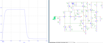

Выброс ГВЗ за полосой пропускания все портит как принято говорить во временной области...
Такой выброс делает переходную характеристику просто ужасной.
Если график ГВЗ ровный (см. мой пост выше), то и меандр 1 МГц соответствующий

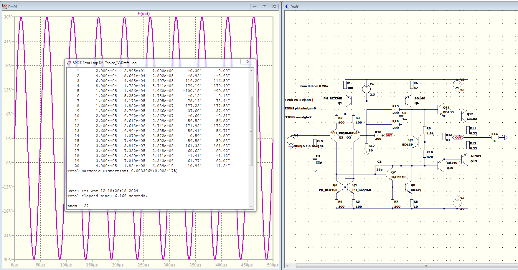

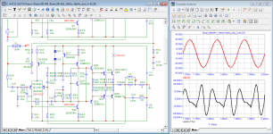

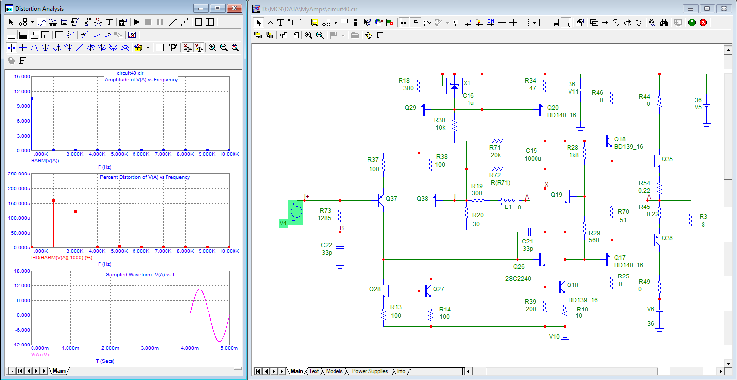

Показываю, как обстоит дело на самом деле:
0,0034% - не катастрофа, и достигается это с помощью ООС глубиной 45 дБ / 20 кГц и 65 дБ / 1 кГц.
При глубине 30 дБ - искажения были бы 0,1%.

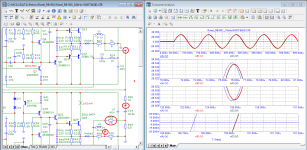

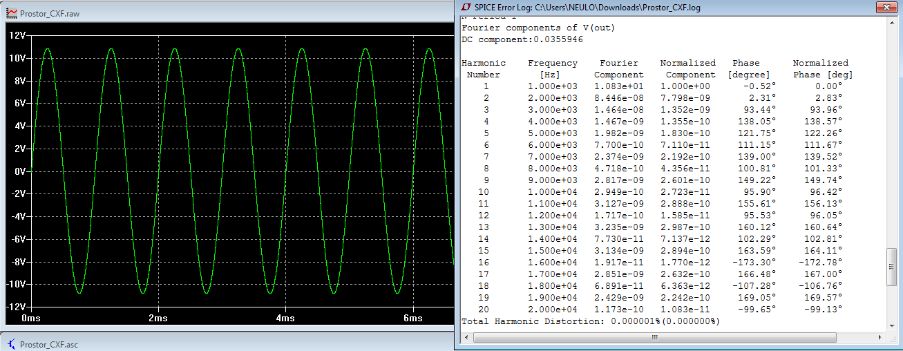

всё ещё интереснее. посмотри какой тип выходников у канструхтыря в модели. а никакой. "идеальные пустые". посему его циферки имеют мало смысла, как и меандр на 1МГц.
На всякий случай, какой должен быть Кг при выходном напряжении 11 В , частоте 1 кГц и нагрузке 8 ом:
Когда вокзальный напёрсточник моделирует усилитель, держите крепче кошельки.

схема без смещения на базе первого транзистора , очень нехорошо. Если сигнал с постоянной составляющей пипец динамикам
Нет, там можно поставить галку - "показать" и будет показано или галки нет и микрокап молчит, как рыба.
Соответственно, когда показываешь без названия, то или плевать на всех, или прячешь название.
Прятать название может быть очень выгодно, потомушта 90% моделей в капе имеют нулевые ёмкости переходов и всё такое.
Но в таком деле наипать трудновато, я схему набил и проверил - генерации нет, линейность соответствует заявленной, петлевое - брехня в 30 раз.

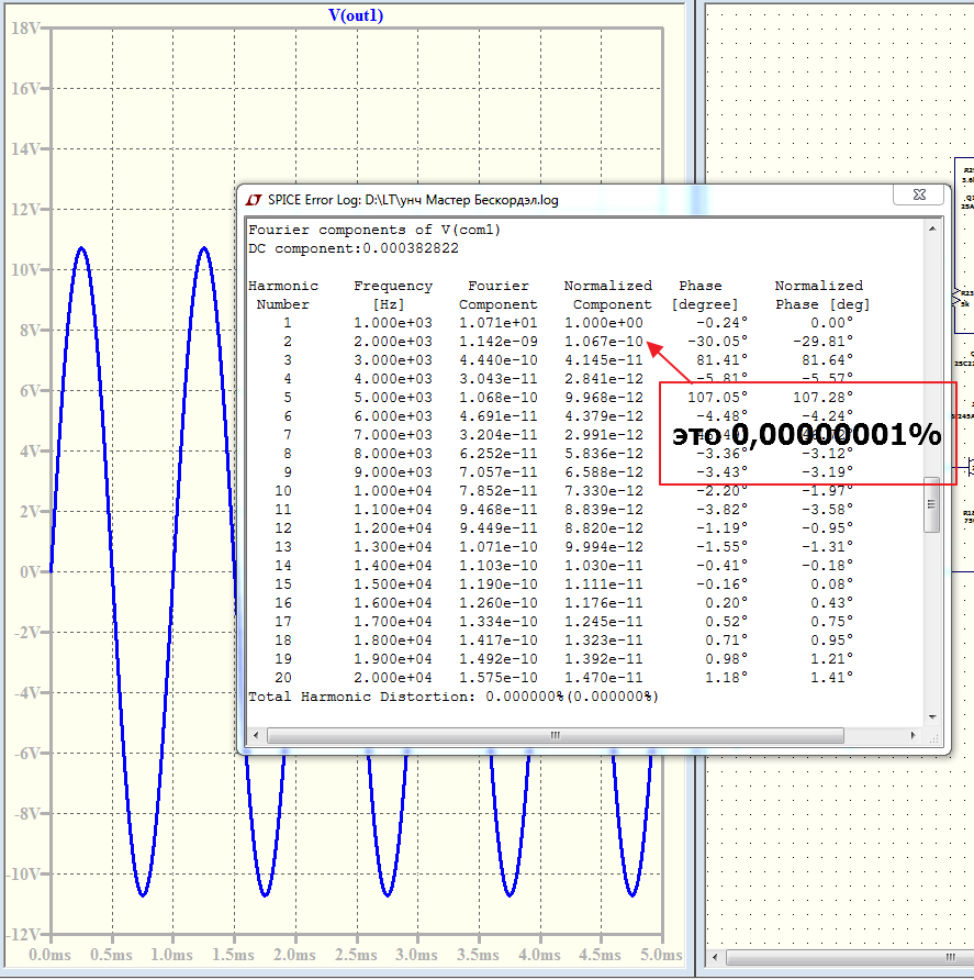

на самом деле модели BD139/140 как и модели выходных транзисторов почти идеальные. Так что в твоих картинках и близко нет ничего подобного что будет на самом деле...
Это специально подмухлёвано. Если поставить разделительный конденсатор и резистор смещения, то не только на выходе полвольта появится,
но и вся прелесть гэвэзэ исчезает, как мираж:
какие уж тут наносекунды и постоянство значений? Ужастная одна микросекунда в области максимальной чувствительности ушей.

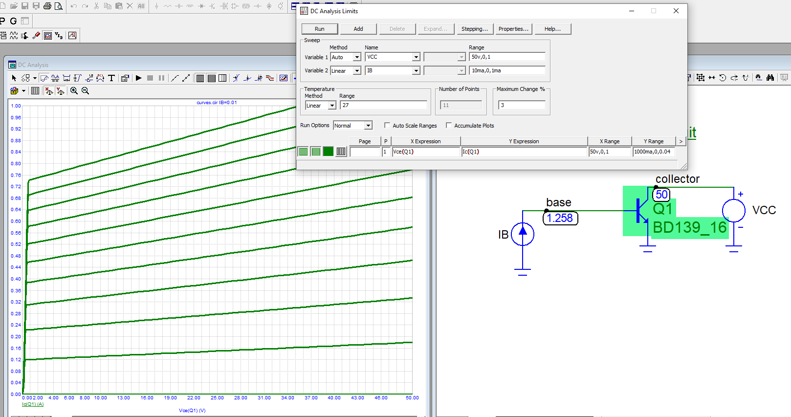

Не знаю, как хвалёные "корделловские", которыми пользуются все поголовно, но в Микрокапе вполне реальные. Даже хуже тех картинок от родных филипсовских транзисторов, что мне доводилось видеть. Больше похоже на аналоги от других фирм.
