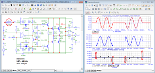

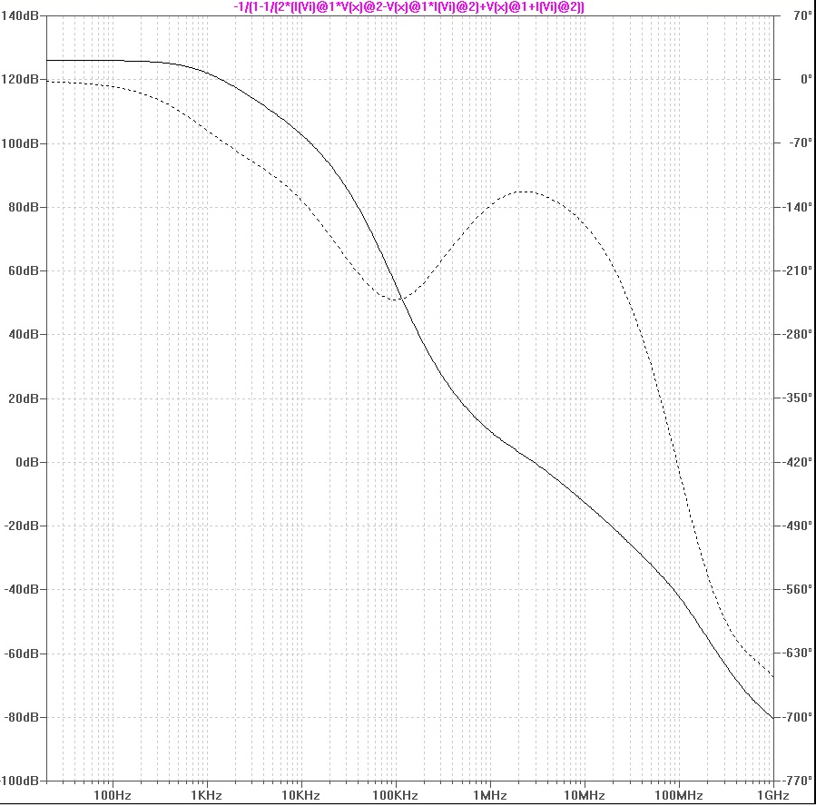

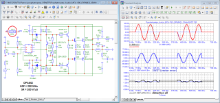

по поводу глубокоОСников. В них не просто получить малое время задержки прохождения сигнала. Вот один из примеров популярного разработчика с вегалаба (да простит меня Белка). Протестирована модель автора без каких либо вмешательств с моей стороны. Вот параметры:
петлевое на частоте 20 кГц - 150 дБ
tPD около 400 нс от DC до 100 кГц (точнее указано на схеме и видно на диаграмме Боде)
уже со второй полуволны сигнала нет никаких искажений (ничтожно малы), но в начале и конце бурстов видим искажения до 50 мВ!

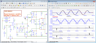

есть проект бюджетного усилителя
вот две реализации с разными ОУ, в результате и разные tPD
вариант модели с менее быстродействущим ОУ имеет более чем на порядок большее tPD и как результат хуже справляется с коммутационными искажениями и имеет большие искажения в начале и конце бурстов. При этом комплектация и режимы остальной части схемы не менялись

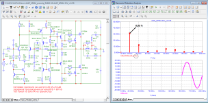

что касается усилителя на КП904 то в итоге я предложил другу вот такую версию
И что там у неё с ИМД?
А то вы всё обличаете, да все Кг мериют. Ну и сами туда же. Чего с ИМД то?

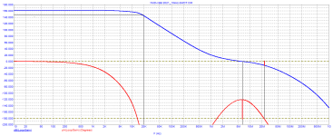

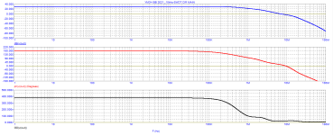

прошел по ссылке выше в ветку Бордодынова, глянул модель усилителя, думаю негоже в качестве учебного примера пользоваться кривыми моделями транзисторов
    140.4 KB · Просмотры: 120
    13.9 KB · Просмотры: 117
    27.5 KB · Просмотры: 118
