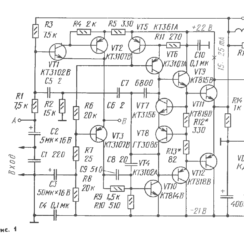

набери схему усилителя А.Данилова УМВТ50-84 и измерь

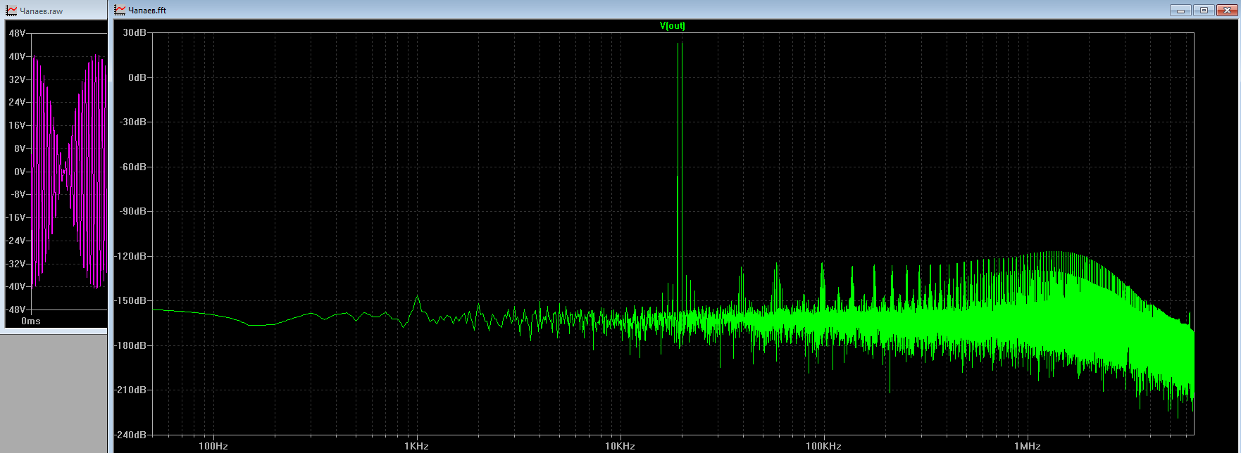

Моделировал данную схему. Наверное для вас будет великим открытием что если выкинуть "обход" и нормально сделать коррекцию то схема работает куда лучше.
Задержки это хорошо, но каскад на КП303 вносит так дохрена искажений что смысла в таком решении просто нет.
по поводу глубокоОСников. В них не просто получить малое время задержки прохождения сигнала. Вот один из примеров популярного разработчика с вегалаба (да простит меня Белка). Протестирована модель автора без каких либо вмешательств с моей стороны. Вот параметры:
петлевое на частоте 20 кГц - 150 дБ
tPD около 400 нс от DC до 100 кГц (точнее указано на схеме и видно на диаграмме Боде)
уже со второй полуволны сигнала нет никаких искажений (ничтожно малы), но в начале и конце бурстов видим искажения до 50 мВ!
Толку с того "обхода"- ОУ обошёл, а всё остальное как было, так и осталось.
Выражайтесь точнее, - недостаток именно LTspice v4, а не всего LTspice в целом.

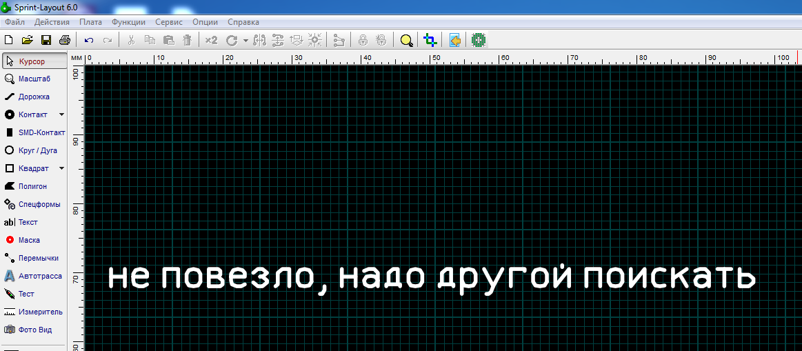

Вы чем печатные платы разводите? Мне очень нравится Sprint Layout, хотя в нём нет поддержки Кириллицы.
Я развожу Dip Trace .

Хороший выбор, мне в Sprint Layout'е не хватает связи между схемой и рисунком платы с помощью списка связей.

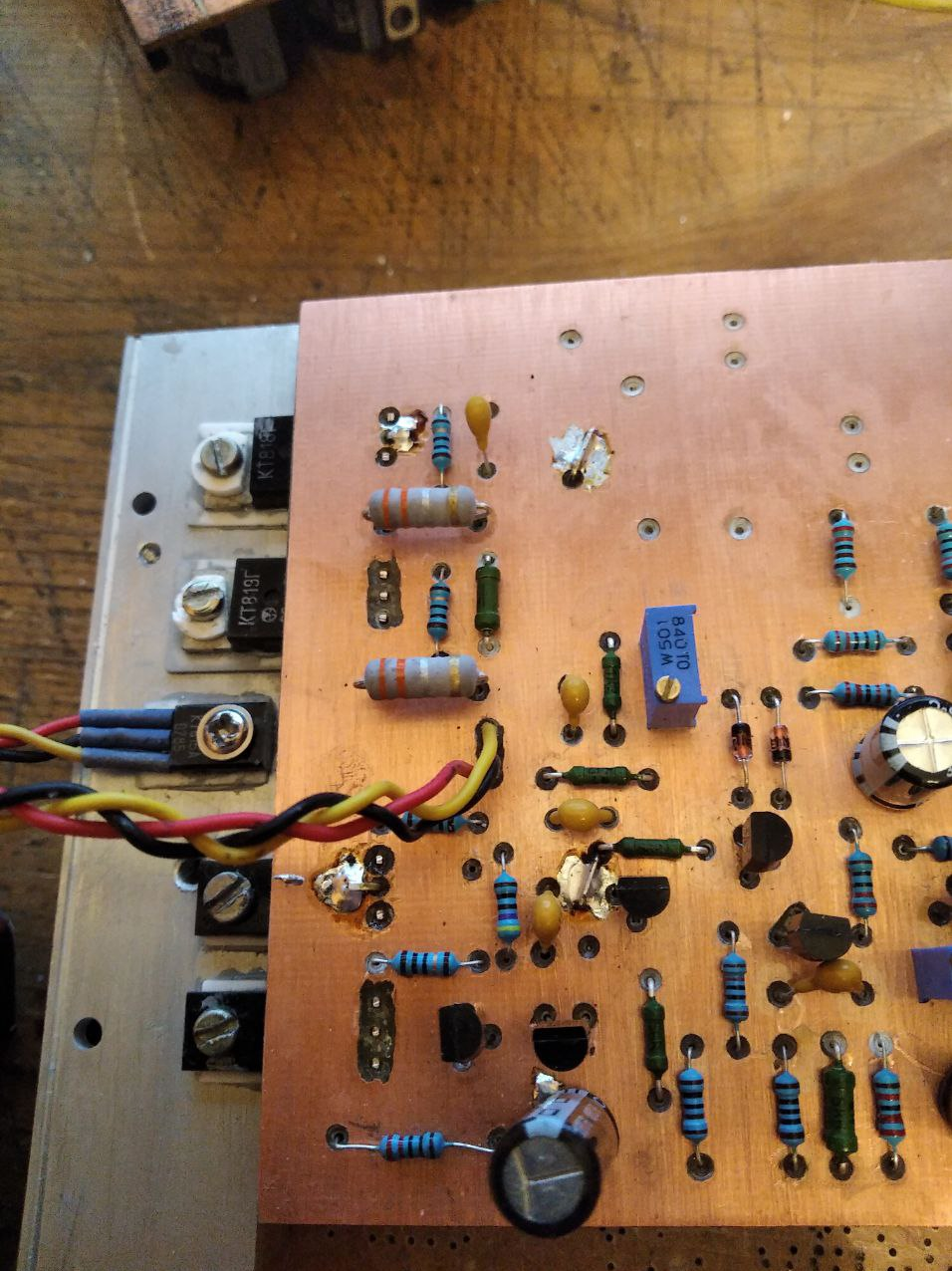

Проект "Белый дракон" на завершающей стадии настройки.
