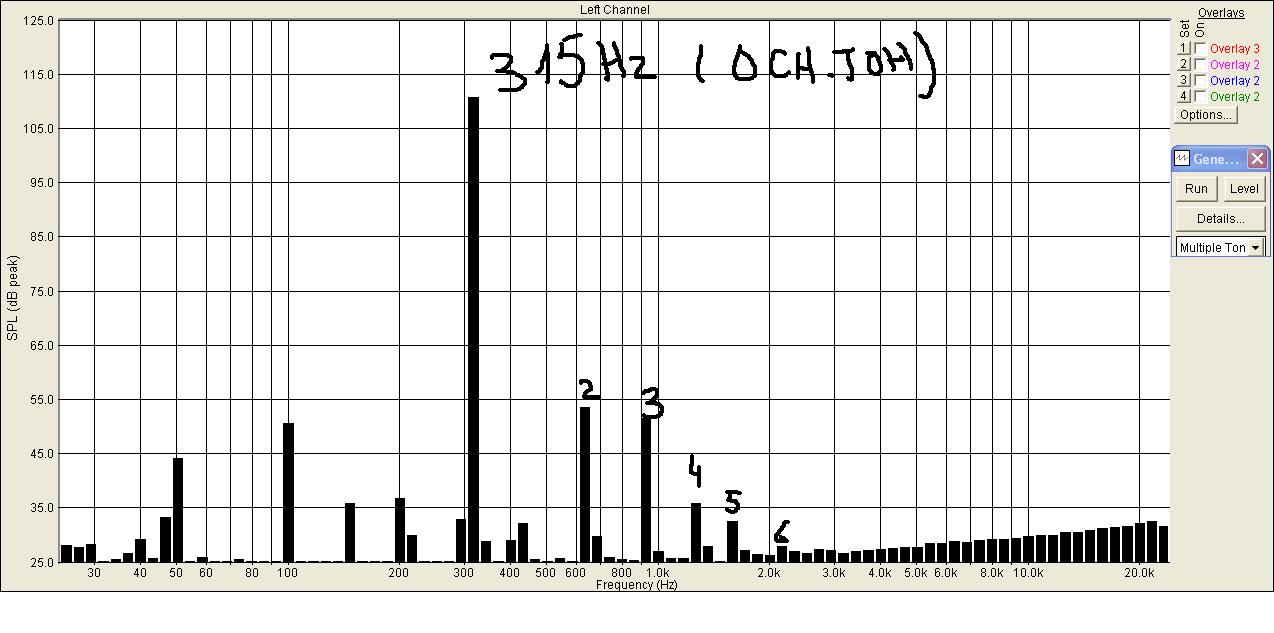

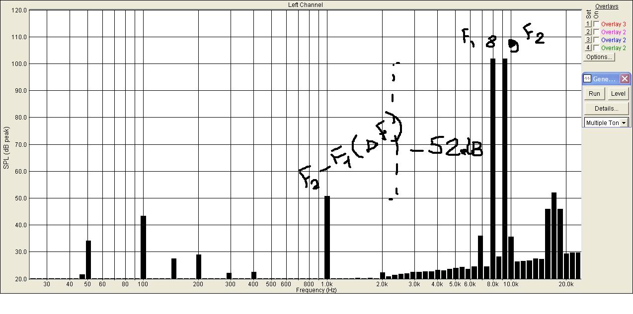

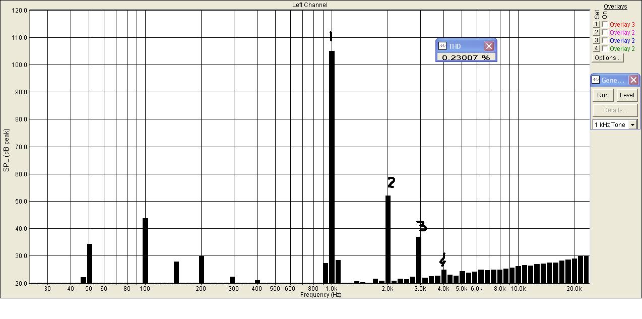

Для себя усвоил , что простейший УНЧ на латерале с полосой под 4 МГц звучит уверенно интереснее кучи всяких других, хотя с мощностью у него вава. Слушал его долго, каждый раз пытался выявить недостатки- не выявил. Хорошая схемка. А с ламповым предиком так вообще супер.
Спектр даже без лампы красиво-триодный.
    107.8 KB · Просмотры: 102
    100.7 KB · Просмотры: 115
    106.9 KB · Просмотры: 105

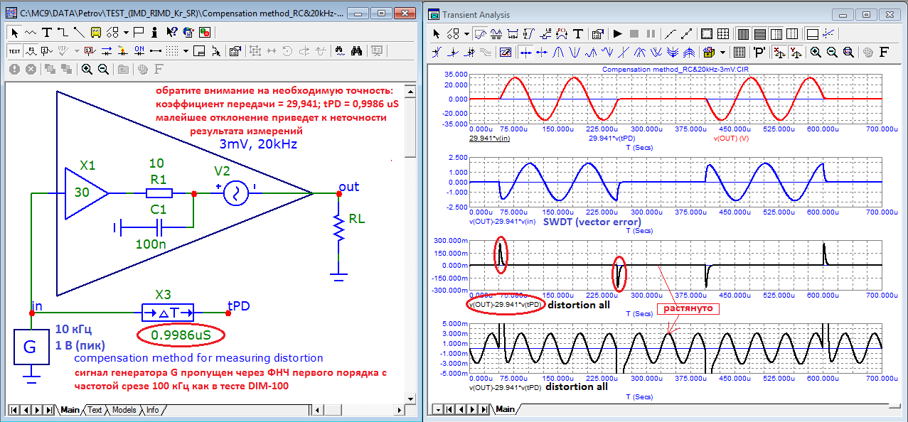

корректировал последнюю версию материала и не все подчистил от предыдущей редакции на первых четырех страницах. Поэтому для тех кому интересно выкладываю отредактированный вариант.
Заодно обновил и рисунок Е
Он не моделями учит пользоваться, а симулятором.
Модели вы можете легко заменить. А вот недостатки слабого симулятора исправить - нет!
на мой взгляд при использовании симулятора прежде всего надо начинать с используемых моделей компонентов. Как можно пользоваться рубанком не будучи уверенным что его нож правильно заточен. Например, Боб Корделл сделал свою библиотеку на наиболее распространенные компоненты. Хотя и к его моделям также есть нарекания, не все откорректированы должным образом.
Я уже отмечал что в симуляторе достаточно использовать простейшие арифметические операции чтобы применять компенсационный метод измерений как наиболее объективный. А эти операции надеюсь правильно выполняет любой симулятор, тут исправлять нечего.
для тех кто хочет серьезно разобраться в причинах различий в звучании усилителей надеюсь будет полезен и этот материал

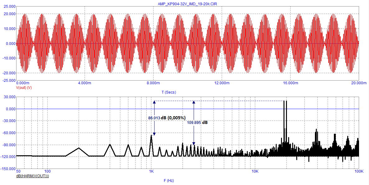

вот спектр сигнала частотой 20 кГц (0,03%) усилителя https://ldsound.club/threads/sxemotexnika-usilitelej-2021.730/post-250603
а вот его ИМИ. Как видите ИМИ почти на порядок ниже чем Кг (в Кг основной вклад вносит 2-я гармоника) и таким образом не позволяет выявить недостатки усилителя. В ряде усилителей Кг и ИМИ как правило соизмеримы.
    25.7 KB · Просмотры: 96

Судя по надписи к картинке, речь идет про унч на КП904, латералах, у которых со скоростью и с линейностью более чем нормально. Там сложности чаще в драйвере , не в выходных транзисторах.
Если из задержки сигнала по цепи усилительных каскадов сделать вывод о вредности общей ООС и кинуть все силы на без-ОООСники, то я тоже несогласный.
