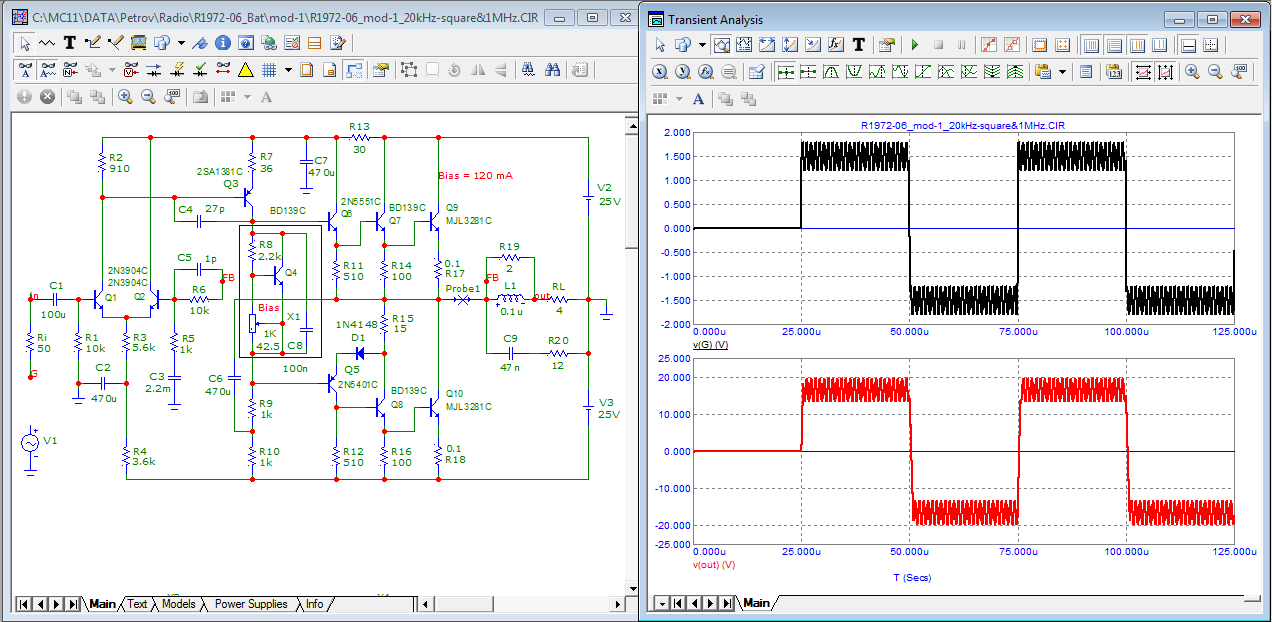

это ты докажи что скорость нарастания выходного напряжения у твоего МАСТЕРа выше 19 В/мкс. Я измерил в модели твоего усилителя. А ты так и не научился ее измерять. Так что тренируйся...
И задержки (Group Delay) микрокап прекрасно измеряет. А ты все чему научился так только измерять липовые спектры бурстов с помощью 2-Т моста. ПОЗОР! :)
Потому твой усилитель не в состоянии точно усиливать звуковой сигнал который к синусу не имеет отношения. Чтобы усилитель точно усиливал и звуковой сигнал он должен максимально точно усиливать синус с первого периода (прав был Грэм Мэйнард - автор FCD). Более того, усилитель должен иметь и широкую малосигнальную полосу. Твой усилитель убьет всю микродинамику и будет звучать мертво. Нельсон Пасс сравнивает такие усилители с дистилированной водой которая не имеет ни запаха ни вкуса. Конечно найдутся слухачи которым понравится и такой звук, это как если отродясь слаще морковки не пробовал - так и морковка сладкая.

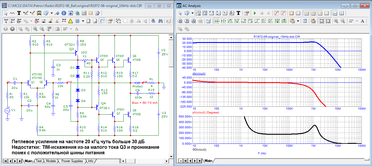

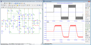

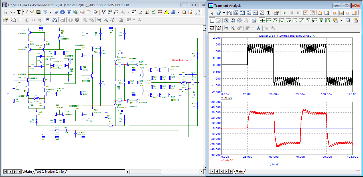

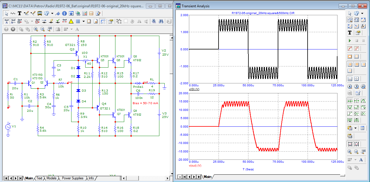

Достаточно сравнить работу двух моделей в тесте DIM-100
для современных усилителей это сравнительно простой тест: сумма меандра 3,14 кГц обработанного ФНЧ 100 кГц и синуса 15 кГц в соотношении 4:1
Как видишь, модель твоего усилителя уступает модели усилителя 50-ти летней давности
даже древний усилитель на современной элементной базе точно усиливает 15 кГц на полках меандра с самого начала синуса.
Почувствуй разницу :)
Сто раз доказывал: не менее 100 В/мкс, так как полоса полной выходной мощности - выше 500 кГц.
Ты эти скрины видел сто раз, возразить тебе было нечего.
Второе: ты должен был доказать свои измерения дважды. Надо было показать не только значение скорости, но и вычислить, чем именно задана такая позорная скорость.
Например, с Батем-Середой позорная скорость и её причина вычисляются элементарно:
Ток - 2,65 мА делает несколько дел:
1. 0,8 мА идёт в базу Т3.
2. Часть в 1,8 мА заряжает 33 пФ и параллельно ему включенный Скб Т3 = 4 пФ.
Она и определяет скорость нарастания.
3. Часть ответвляется в резистор 2.
Отсюда скорость
В = 1,8 мА / (0,033 нФ + 0,004 нФ) = 48 В/мкс.
Смотрим скрин:
Как в аптеке. Усь Батя-Середы, лучший МАСТЕРА, усиливает сигнал частотой 500 кГц...
- До 40 В, как МАСТЕР? Ну позязя! До 40 вольт!
Нет, до 6 Вольт, как говно.
В МАСТЕРЕ всё очень просто: двойной режимный ток выходного каскада УН заряжает ёмкость нагрузки УН, состоящую из
Ток - 14 мА, если отбросить дроби на токи баз и взять чисте токи зарядки С15 (тут - С14).
С14 тоже заряжается не один: с ним ещё 4 Скб транзисторов 2502 и 1380.
Давай посчитаем скорость:
В = 14 мА / (0,047 нФ С15 + (4 х 0,004 нФ Скб) = 222 В/мкс.
1763319990149-png.159263
Давай, доказывай, отчего ты ошибся на 90 процентов.

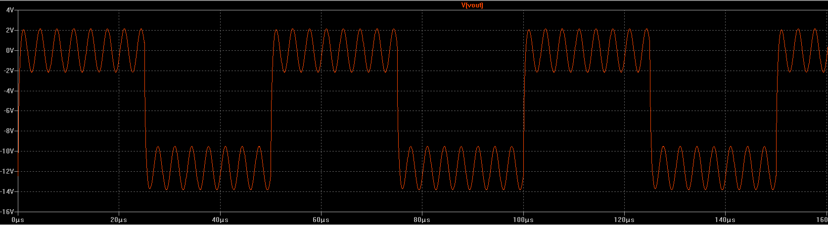

Недостаточно. Дурацкий тест никак не относится к музыке, а ты смотришь совсем не туда, куда должен.
Ты сравниваешь формы сигналов, как всегда, лживо: после всех ФНЧ, которые их исказили, и апеллируешь к людям: глядите, законы физики работают в МАСТЕРЕ, ФНЧ сглаживают меандр!
Тогда как скорость нам нужна не на АС, где обязательно попалит ВЧ-динамики ВЧ-гармониками, а только в петле ООС, чтобы отработать искажения с теми самыми наименьшими задержками, такими здоровенными во всех твоих усилителях.

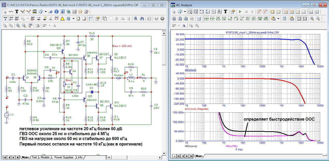

Есть зависимость петлевого усиления от частоты: АЧХ.
Петлевое необходимо для организации полноценного возбуда.
Есть Rвых усилителя и Снагр его же.
Если полюс
фп = 1 / (6,28 * Rвых усилителя * Снагр)
попадает в область положительных значений петлевого, возбуд неизбежен.
Если петлевого усиления на данной частоте нет - то и возбуда не получится.
Но это - нихрена не достоинство. Петлевое усиление сродни уму: резко и мощно реагирует на искажения. Безумный усилитель искажает сигнал.
Есть, также, вариант, что некоторые симуляторы не видят возбуда, если он есть, или показывают его, когда его нет. Чем хорош именно ЛТСпайс, так это режимом фильтрации матрицы результатов так, чтобы не совершать ни одну из таких ошибок. См. статью "ЛТС - меч-кладенец" в разделе про симуляторы.
Усилители тестируют как есть, со входа до выхода, на нагрузке. Причем и на реактивной. А твои усилители на реактивной нагрузке идут вразнос даже с этими элементами.

Почувствуй разницу
master-2-bjt-_dim-100-png.159165
Сигнал снят после ФНЧ.
meaedr-s-sinusom-2-png.159265
Без ФНЧ.
Сразу понятно, что снимать линейно искажённый фильтрами сигнал бесполезно: он выявляет искажения формы ....но где? В фильтре.
И шо мы можем с этим поделать? Это физика.
