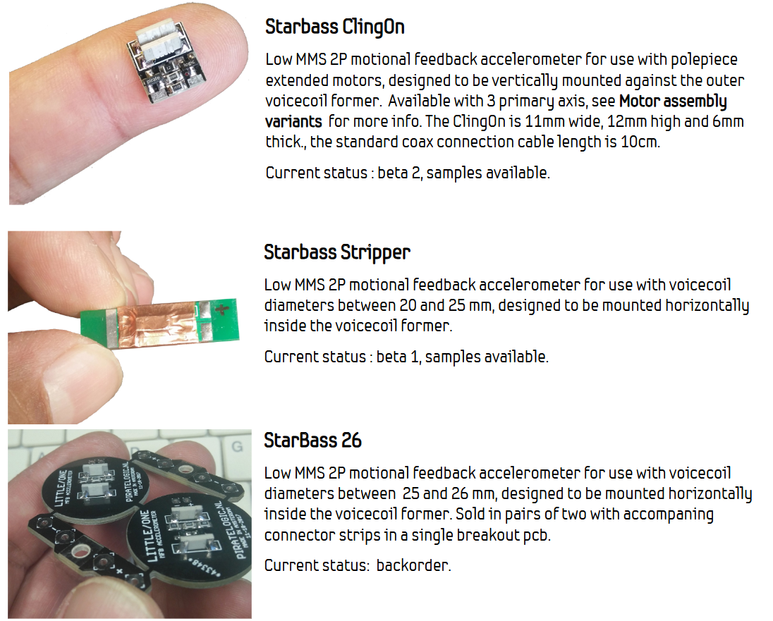

Наверное уже было это, на HDD используются датчики ускорения:

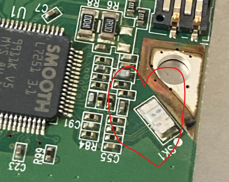

Буквально два месяца назад ссыпал всё в мешок и выкинул. Сейчас ради спортивного интереса открутил плату от WD10EARS и на тебе:
Акселерометр? В жёстком диске? Вы шутите!)))
Выше написано, что датчики могут располагаться вертикально или горизонтально . Но почему-то 20-25-26 мм. у приличных мидбасов диаметр звуковых катушек поболе.
Не сказано о типе (физическом) акселерометров). И параметры: диапазон измеряемых ускорений, полоса частот, шумы и пр.
Почему-то подключается плоским ленточным кабелем?
Я думаю, шпион для записи в случае неправильной эксплуатации...
