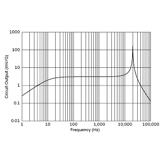

чтото сильно мудреный график у этого датчика. (милливольты от ускорения) от частоты.
Дорого.

Этот тоже не годится, у него 1000мВ на G.

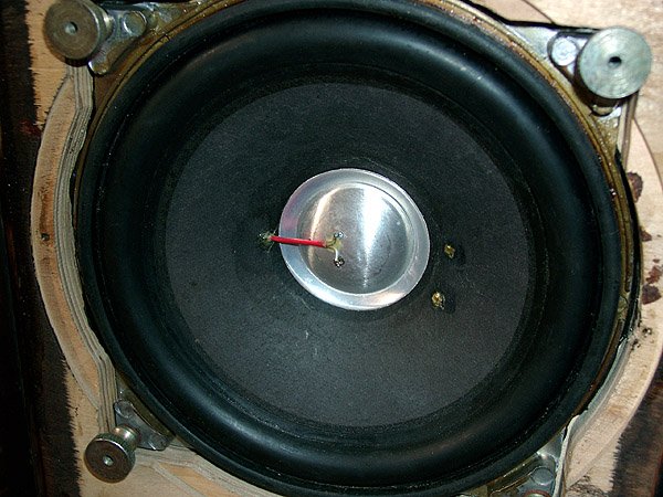

Почему его не сделать из дискового пьезика, на али навалом, вполне рабочий вариант.

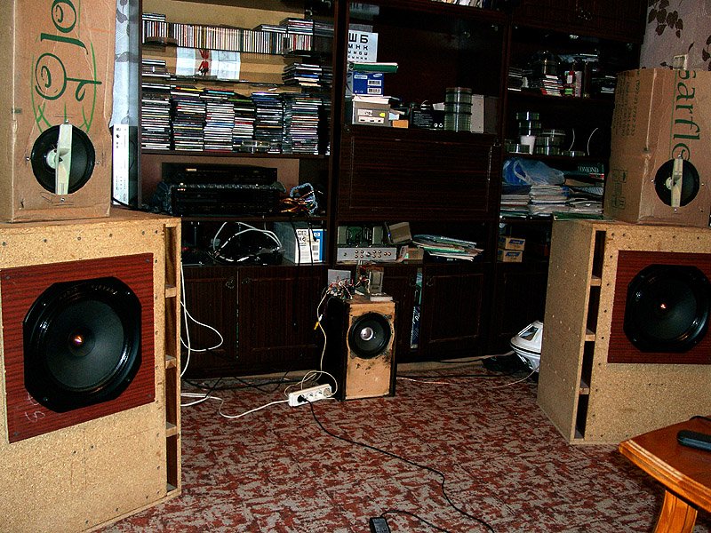

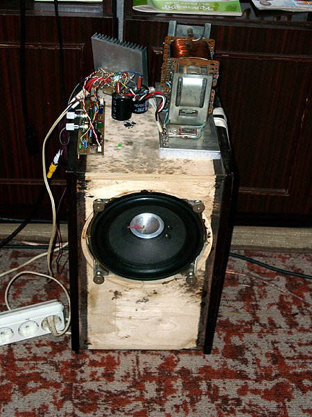

Сделал приятелю макет эмос в 2009 году, на пробу, из г. и палок.
И скажу вам, что играла колоночка очень неплохо.
В пдф файле страница темы, где это обсуждалось.

Сделал приятелю макет эмос в 2009 году, на пробу, из г. и палок. - это как бы не аргумент . Нужны измерения, результаты
Если поверите на слово, так как измерения не сохранились, этот макет
играл 40 герц полку без напряга.
кстати круглый пьезоэлемент прекрасно пилится наждаком в квадратный, прямоугольный, треугольный и другие. смысл закрепить один конец и другой болтается по оси диффузора

характеристики прямоугольного датчика из круглого пьезоэлемента (15-20мм длина) приближаются к "фирменому" от с70.
и да кого надо и зачем убеждать? трифоник на НЧ блоке с ЭМОС прекрасен по звучанию)
