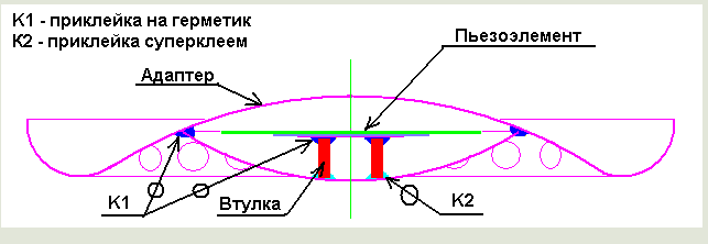

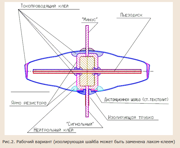

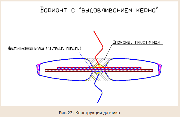

Большинство конструкций датчика это пьезодиск от пищалки плюс пара донышек от пивных банок. Орлов на микрофоне 10мм делал.
Стандартный вариант Наиля
Вариации - с колпачками от резисторов в качестве контактов
Вариации - с отформованными донышками
А у дяди Ляо нету готовых ,подходящих датчиков для етих целей ?
И как его в качестве акселерометра использовать?
псевдо герметичную конструкцию
Не нужна там герметичность. Нужно получить сигнал ускорения с датчика. Обычно керамика приклеена к латуни, так латунь аккуратно обрезали до керамики, а на латунь клеили изоленту для снижения добротности резонанса датчика. И крепили диск датчика в центре.

Попробуем сформулировать требования к конструкции датчика ускорения. Первое, и основное,– он должен измерять именно ускорение, в чистом виде, без добавок от скорости (скоростного воздушного напора), положения (величины индукции магнитного поля от магнитной системы, степени деформации диффузора), электрических наводок и пр. Второе – датчик должен иметь минимальный вес, иначе за счет увеличения массы подвижной части динамика упадет его чувствительность. Третье – датчик должен иметь максимальную жесткость, так как это влияет на его частотные свойства (АЧХ и ФЧХ), в том числе и на собственную частоту резонанса конструкции датчика. Точки закрепления датчика на диффузоре должны быть как можно ближе к звуковой катушке, чтобы уменьшить задержку распространения сигнала. Конструкция не должна иметь резко выраженных резонансов, обеспечивать экранировку чувствительного элемента, как электрическую, так и магнитную, обеспечивать его нечувствительность к деформациям диффузора. Все эти требования не родились на пустом месте, был пройден определенный эволюционный ряд проб и ошибок.
В качестве чувствительного элемента выбран дисковый пьезоэлемент, который можно добыть, например, из пьезоизлучателя HPA22D 22мм, (14.00 руб по прайсу «Платана») или чего-то подобного. Предостерегаю от использования пьезоэлемента на стальной пластине – могут быть неожиданные эффекты при работе такого датчика в мощном неоднородном поле постоянного магнита динамика. Тут и магнитная экранировка не поможет. Просто, в выходном сигнале датчика появляется компонента, зависящая от положения (позиции) датчика.
