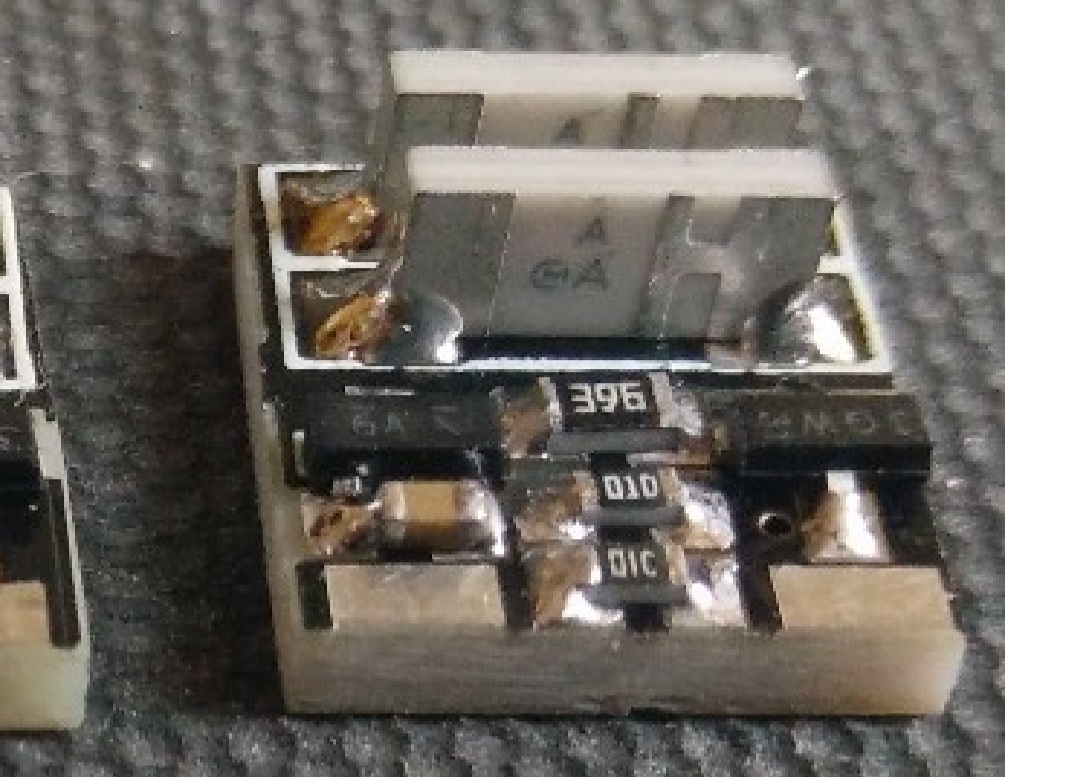

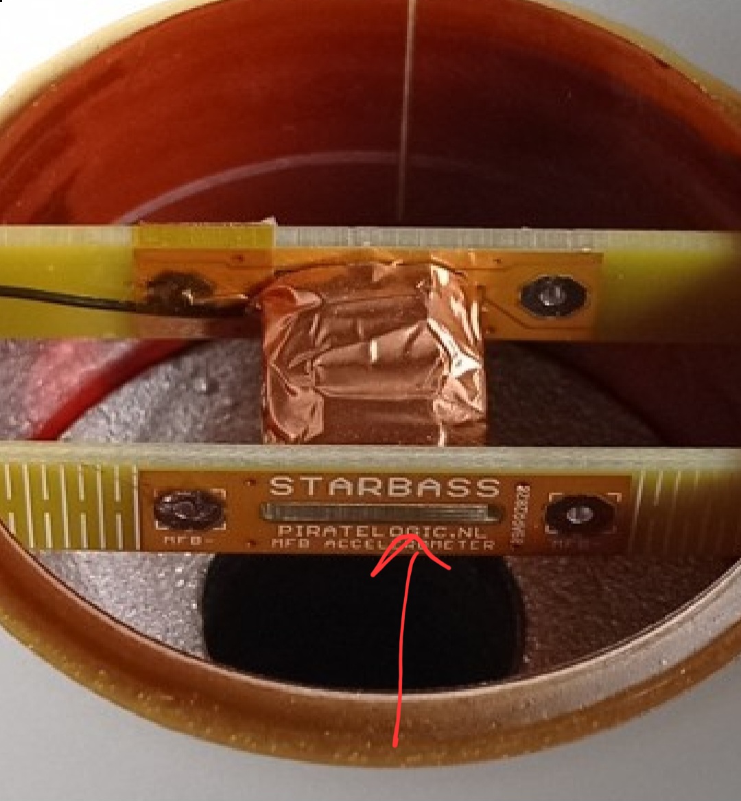

Если кто не понял о чем речь, то конструктивно это выглядит так!
Датчик должен быть закреплен жестко то есть припаян. Никаких висячих пи...ов быть не должно.
Далее плата и компоненты на ней должны быть закрепленны намертво и не резонировать . Проверь всё /проклей , подложку в том числе .
По сенсору нету никаких данных по нагрузочной способности и линенйной работе в этом участке. Возможно плата с картинки имеет люфт в пару сотых , может и десятых .
Ну и конешно лутче собрать рекомендованую схему с дш для проверки
Дальше наши коллеги паяяют сразу несколько сенсоров на плату. Интересно зачем ?

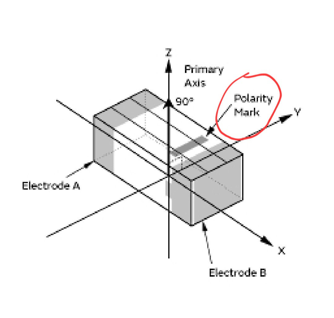

А как узнать, в каком направлении изгиба датчик выдает больший сигнал? Не получится, что в таком положении, как на фото. он фигню выдаст , которую потом исправлять горой обвески?
Висячие пи...а это осталось от прошлых экспериментов со свободно подвешенным концом датчика.
А если датчик - в виде балки, закрепленной с двух концов, работающей на прогиб?
Пьеза лучше катушки , звуковой ток не наведет помеху.
Запаять поверх прокладки из толстой бумаги, потом прокладку вынуть. Балка на изгиб. Тюкнуть по датчику, глянуть осциллографом.

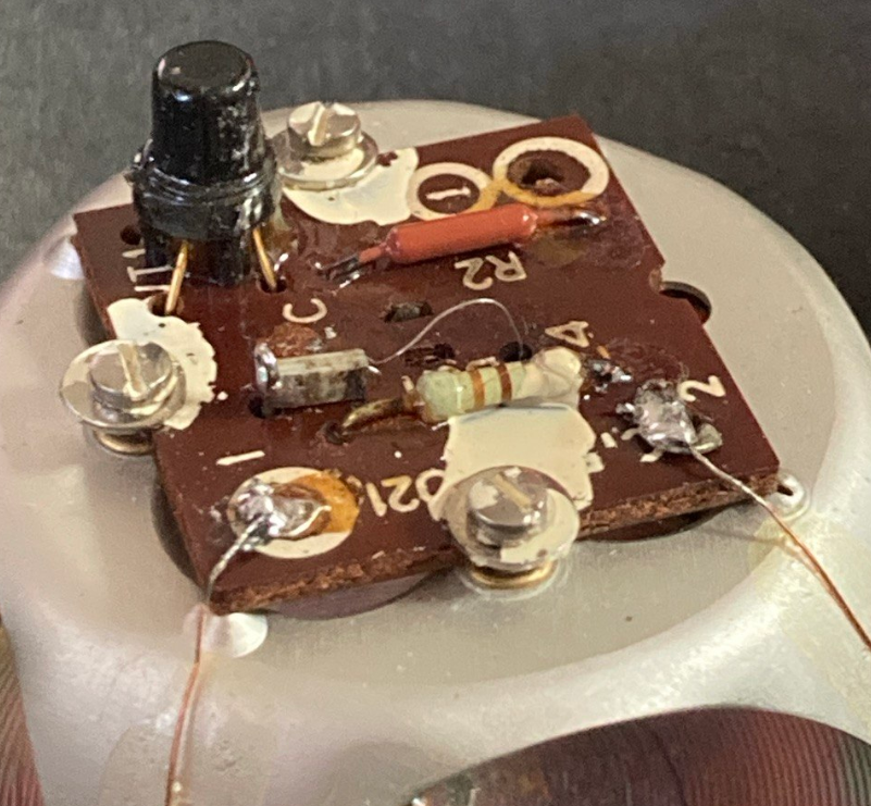

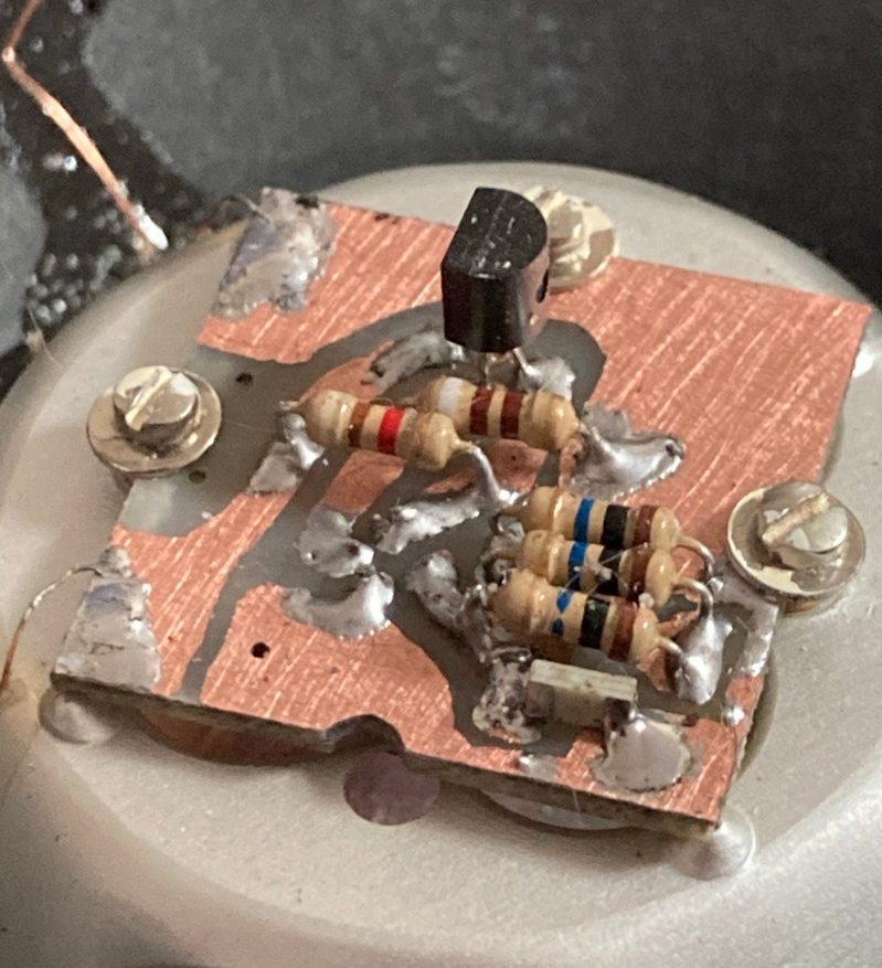

Собрал схемку заместо родной у 30ГД-6 (75ГДН-5)
Шуметь стало значительно сильнее :( при том же уровне выходного сигнала.

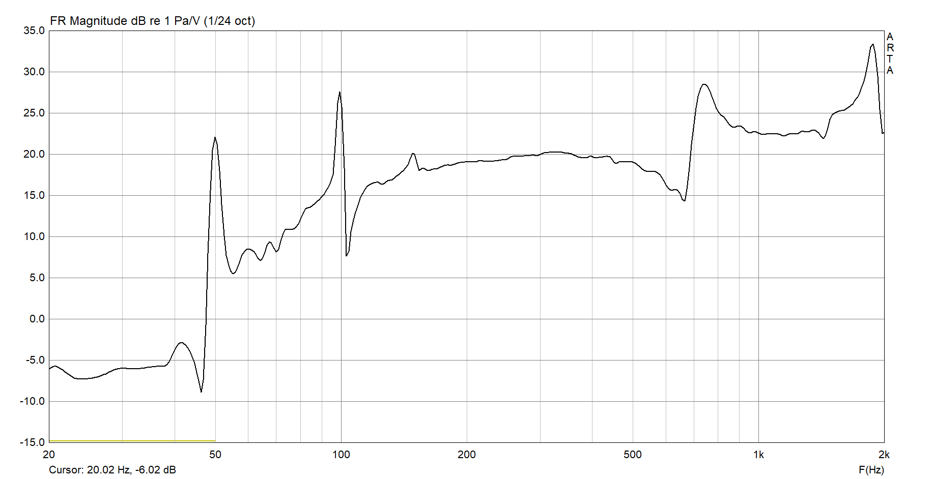

АЧХ выкладывать смысла нет, там всё так себе.
Датчик точно LDP90 ?
Если да , то 90 это угол експлуатацыий относительно Z .
Картинка сообщением выше.
На схеме 2 транзистора , у тебя на картинке 1 .
В шумах точно датчик виноват ?
Индекс "А" на фюзеляже!
Один я спрятал, так как моё второе имя "через жопу" то КП303 под платой!
Нет, схема!
Нет, схема!
смотрите подключение динамика. у меня 30гд-6 с перебраным и пропаяным датчиком. там +платы датчика наглухо на корпусе динамика, туда же -динамика, резистор 1.5к и конденсатор на 470мкф висит прямо на выводе, усилитель обычный на тда7293 с землей на корпусе. питание датчика -11в на выводах динамика (можно покрутить меняется) от лм317. наводка есть 50гц но немного %10

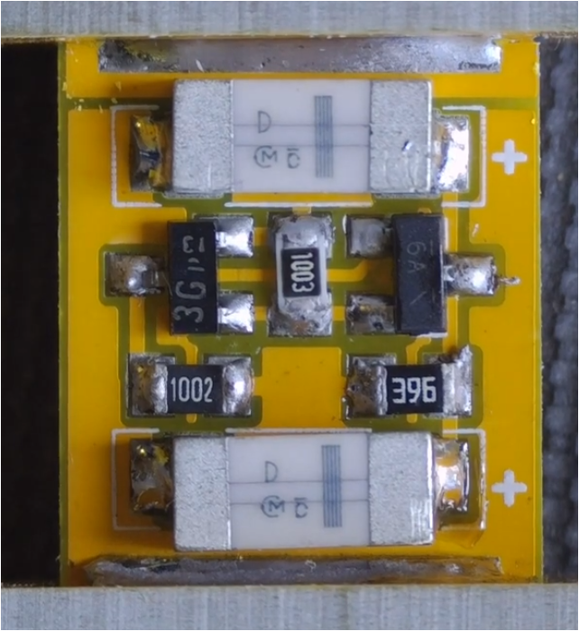

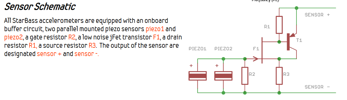

Если автор идеи piratelogic.nl выкладывает в свободный доступ схемы и описания, то я не считаю это воровством использовать его идеи в личных не коммерческих делах:
Схемку подмял с его же сайта, в планарном исполнении корпусов транзисторов я не нашел, применил то что было под ногами КП303 и 2N2907, всегда можно заменить на J201(J310) и bc857
Но самое дорогое это эти клопы PKGS, у меня блоха на 330пФ у неё изначально уровень выходного сигнала мал в отличии от пары PKGS по 770пФ
По факту сам же себя загнал в тупик использую пьезоэлемент с малым уровнем выходного сигнала.
P.S. на а в целом, можно быстренько напечатать оправку для дискового пьезоэлемента 18-22мм и использовать на штатном месте крепления 30ГД-6 (75ГДН-5)

я напутал с ВСшками, там есть 807-817 , средней мощности, номера 6 и 5.
У малошумных ВС 847 n -номер 1 .
у 857-го тройка номер.
Как-то не было под рукой ВС847-го, впаял 817, зашумело в линии жуть.
Или вы хотите попробовать закрепить за обод, а в центр поместить груз?
Нет, как у Наиля, центр диска зафиксировать на ножке, просто хочу использовать штатное место 30ГД-6, пока они у меня в ремонте и без колпаков.
Хотя может я чего путаю, но вроде бы такую видел у него конструкцию. Так как есть его же иллюстрации где диск держится по внешнему краю за экран оправку.
Ну на фото как раз 3Gp вроде бы как BC857х, но вот какой по факту полевик 6А я не знаю, возможно 2SJ310, или еще чего, но их у нас нет.
Да. по схеме все именно так. и у полевика собачая цоколевка против привычной для IRF .
