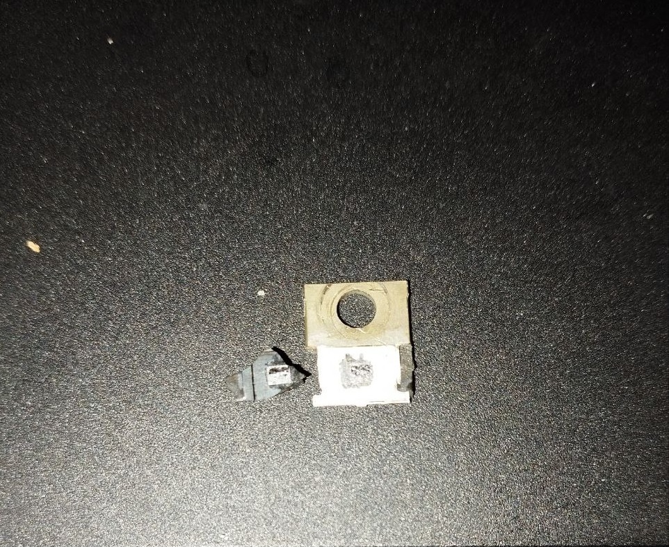

Там в выходном ОУ «засада» - фейка много, пока Финн32 нормальные не прислал, - свистели на 20К. Раскалывал - кристалл с булавку.

и где он свистит? А я чёт не вижу. И ничего у меня не горело, я её просто взял из пакета где их штук 10 было да и расколол.

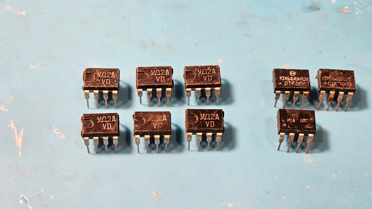

В золоте у меня навалом К140УДх разнообразный, но ни одной К544УД2А.

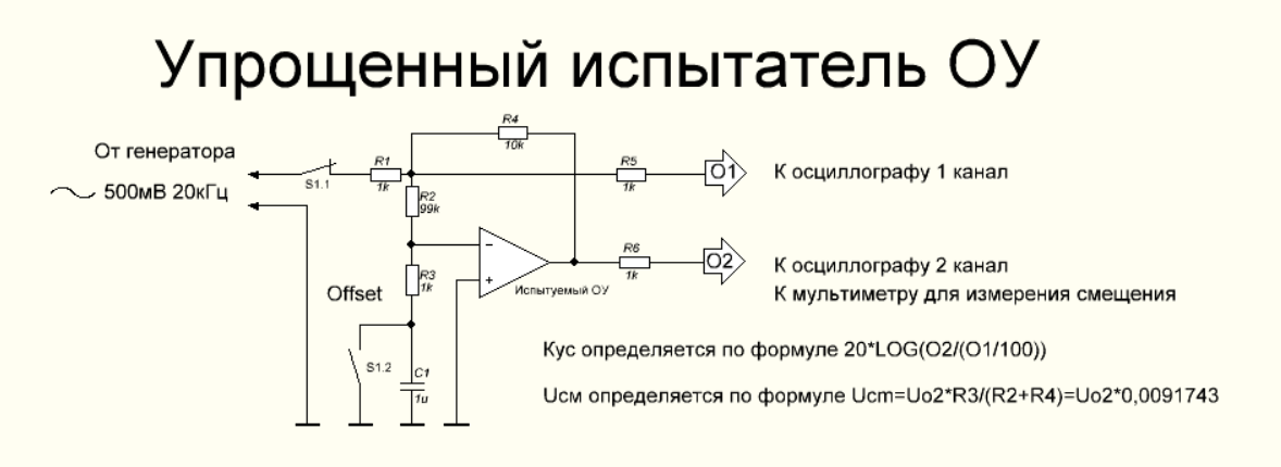

Их бы еще измерить на 20 кГц, до установки в схему..
И что Вам это даст? Усиление на 20К увидите? Перекос по постоянному току (напр.) еще можно понять, но панельку для того и применяют, чтоб подбирать (для выбора по усилению и фильтром после «тормозить»)
Лично мне это экономит время и дает наилучший результат. У К544УД2, в зависимости от завода и года выпуска, очень большой разброс усиления (у меня есть от 40дБ до 86дБ). Я отбираю пары ОУ по усилению и в симуляторе ставлю модель с близким к измеренному. Таким образом, получаю номиналы цепей коррекции близкие к фактически необходимым. Затем собираю УМ и остается лишь подстроить резистор ППК, иногда подстроить кондентсатор в ОООС.

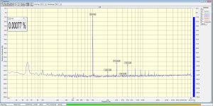

Просто так смотреть на осциллографе смотреть сигналы, это бесполезное занятье. Визуально вы не увидите разницу ( или ошибку или полные искажения сигнала), поскольку в хороших микросхемах она может составлять до -70 дБ на ШП сигналах, а на простейших сигналах и до -80-90 дБ.
Вы схему-то посмотрите и разберитесь, прежде чем советы давать. Все там видно и измеряется. Формулы как бы намекают тем, кто вникает и читает их.

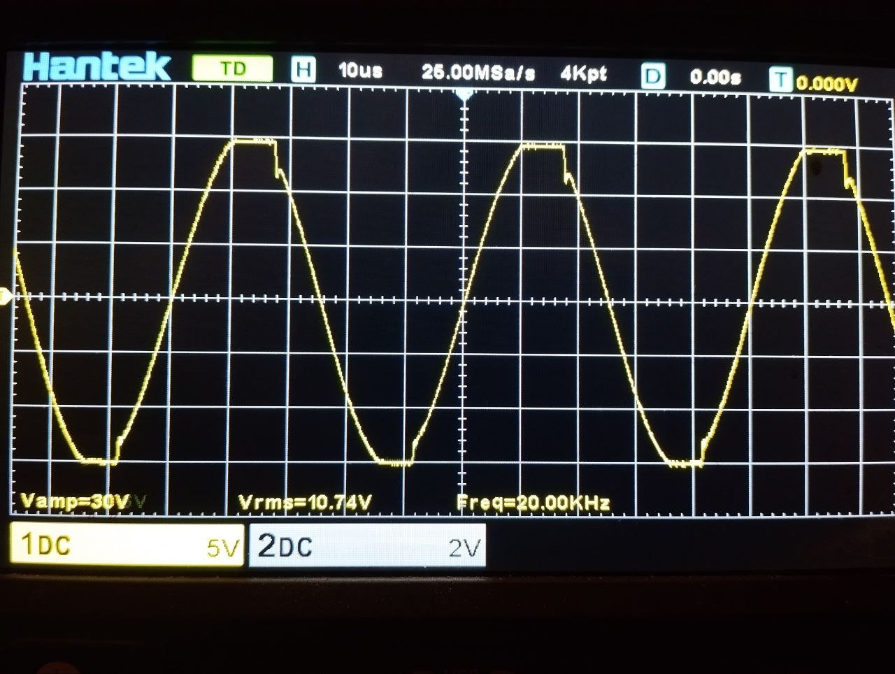

Генератор в юсб осциллографе, питание Вайо от АКБ (шумы минимальны).
А это постоянное на выходе, первая воткнутя (из 40шт, по 30р на Авито) в панельку 544уд2б:
Самый популярный магаз. на Али и фейк:

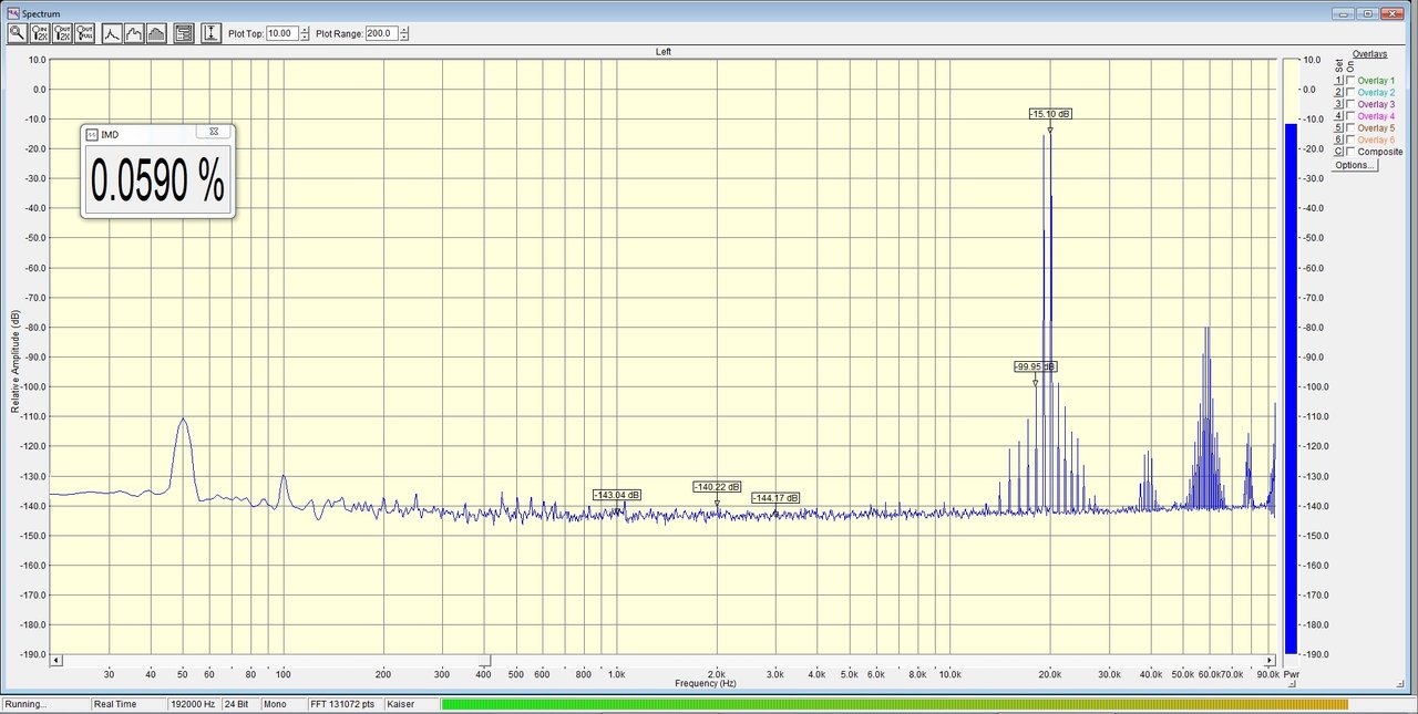

коррекция "щадящая", фильтр на входе, в ОСи,

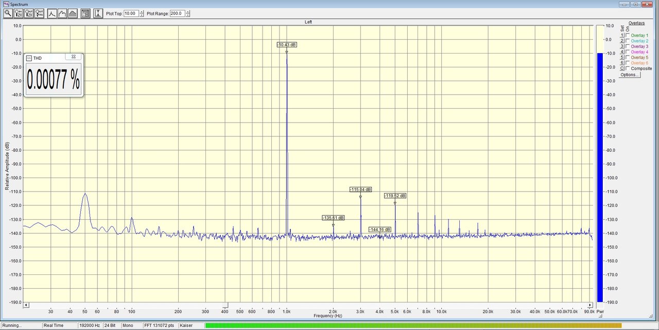

ППК (который здесь ВСЕ игнорируют) для "пятиножки" - подбирал на 40К ("гоню" по 40К, Кг изменять на RMAA - достоверней).
Настраивать надо ППК именно пятиножки, (там ВСЁ "рулит - т.к. композит) что там у Белки и СМЕШика в железе вышло - не видел (идеальный и далёкие о реалии модели в симуляторах)
Зачем 1 ОУ усиление поднимать (ППКашкой), там 1 ОУ тормозить надо,
а если коррекцию между двумя ОУ игнорировать, то "пылай она синим пламенем".

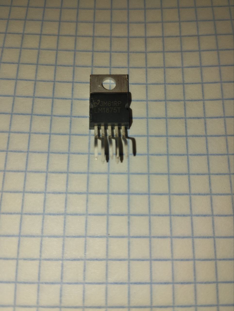

Сколько раз говорено - оригиналы на али только UTC или HGSEM с нормальными кристалами
но вы продолжаете фейкометов спонсировать
На самом деле фейковые 1875 можно использовать, НО. Мощность с них снимать не больше 5-8 ватт, как с нынешних убогих 2030. Питание лучше не выше +-15...18 вольт, а ещё можно из них телефонники делать- токовая защита скорее всего на наушники срабатывать не будет.
