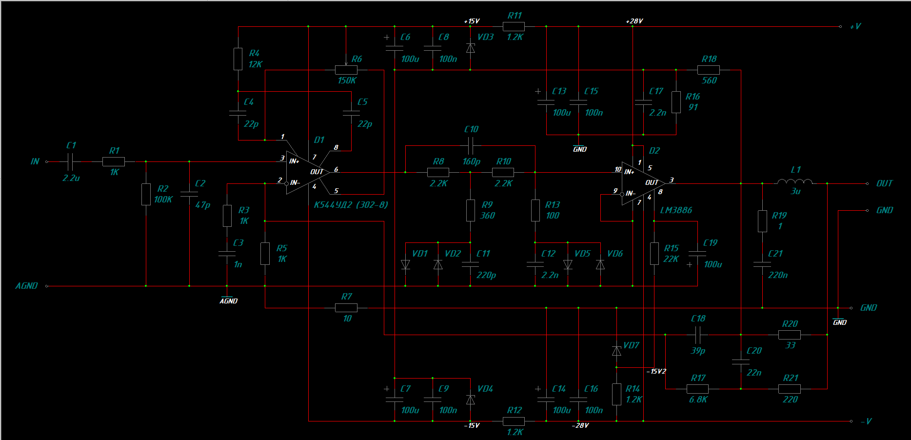

Сверхлинейный композитный УМ РУБЕЖ
А толку?
amp-sch-jpg.1319182
Всё это не увязано в одну петлю ООС. Видно по отсутствию коррекции. Потому искажения - как у одиночной 7294 с одним каскадом перед нею. Весьма скверно, весьма, а особо то, что они тащат это на форумы, как великое достижение.
Мы, тута, в Штынфордах и Массачушетсах не училися. Но с 3886 и глубокой ООС работать умеем.
Правда, РУБЕЖ со 100 дБ @20к лучше, тут всего-то честных 73 дБ @20k.
Вот потому я и задался вопросом - а зачем такие заморочки, если просто можно сразу колонку можно заземлить в среднюю точку БП, обойдя вообще плату усилителя и значительно упростив разводку этих дорог земляных...
А надо, в этом случае, просто начертить путь тока от самих банок выпрямителя до нагрузки и обратно, прямо так, как оно получается в реалии, в пространстве. И посмотреть на эту петлю со стороны. Что получилось? Контур большого тока большой площади. Это хорошо? Не думаю...
Ну или, чтобы не создавать петель?, земляной провод динамика воткнуть на плате усилителя максимально близко к проводу земли от БП
Проводники от емкостей фильтра до АС надо проложить так, чтобы они были максимально близко к проводникам от АС до этих емкостей фильтра. Тогда, если повторить предыдущее упражение с пространственным черчением, глаз будет разоваться от того, что контура большого тока нет: проводки рядом друг с другом.
И это относится к ЛЮБОЙ цепи, где есть ток, а особенно- к сильноточным и высокоомным. Одни излучают хорошо, другие- хорошо ловят.

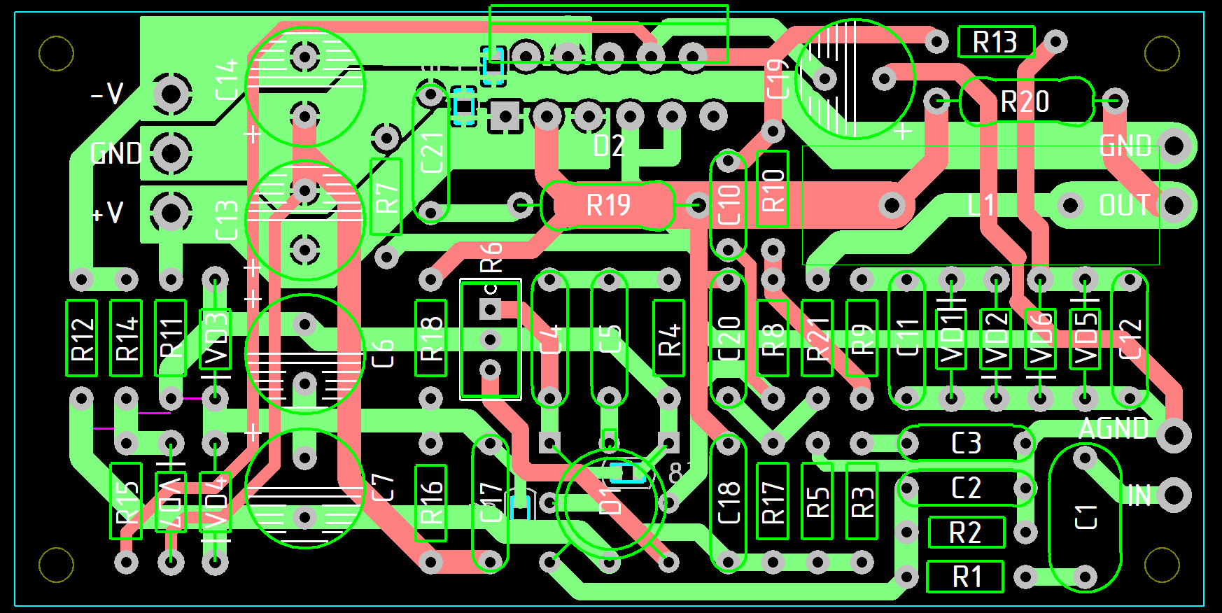

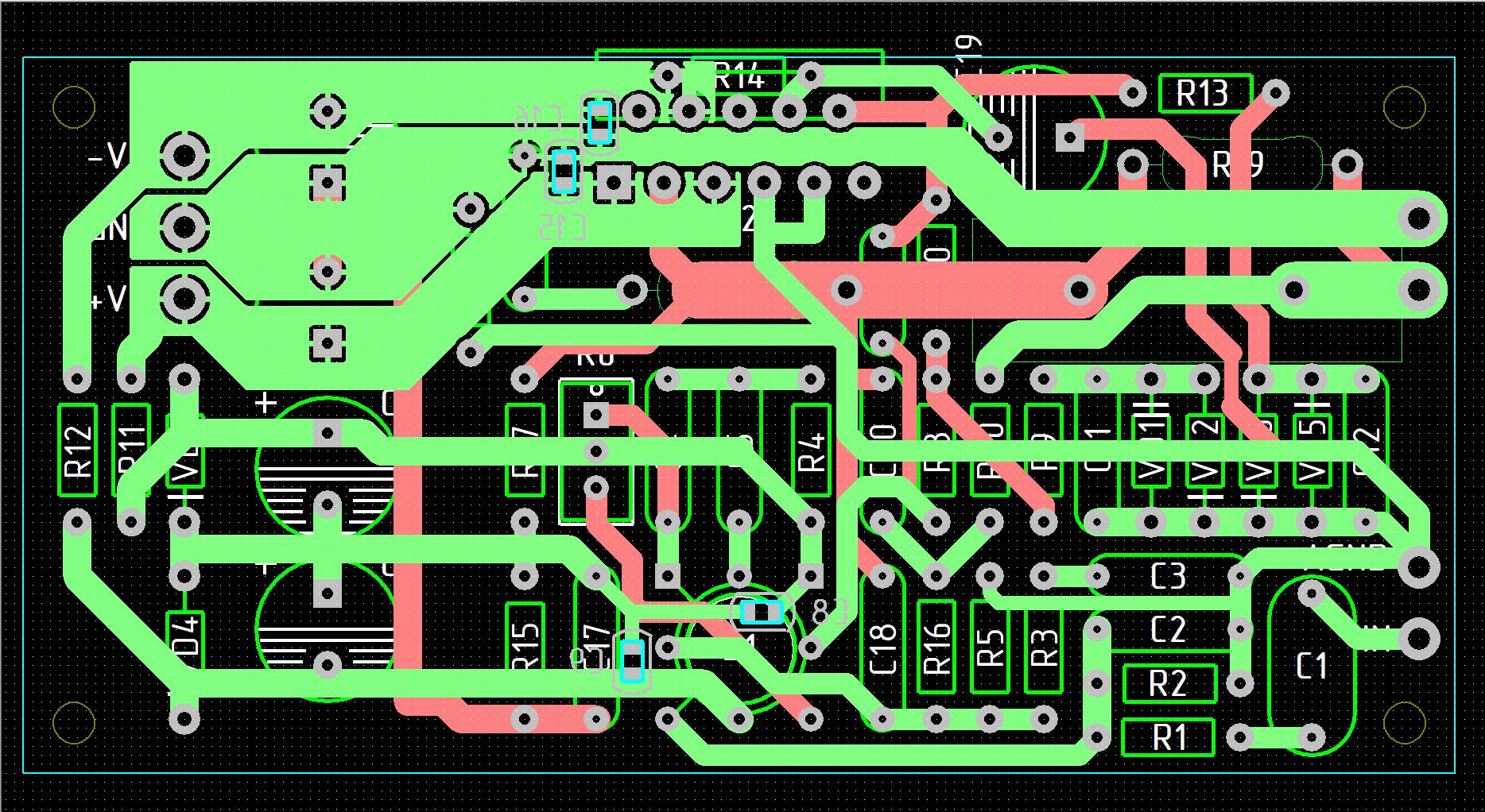

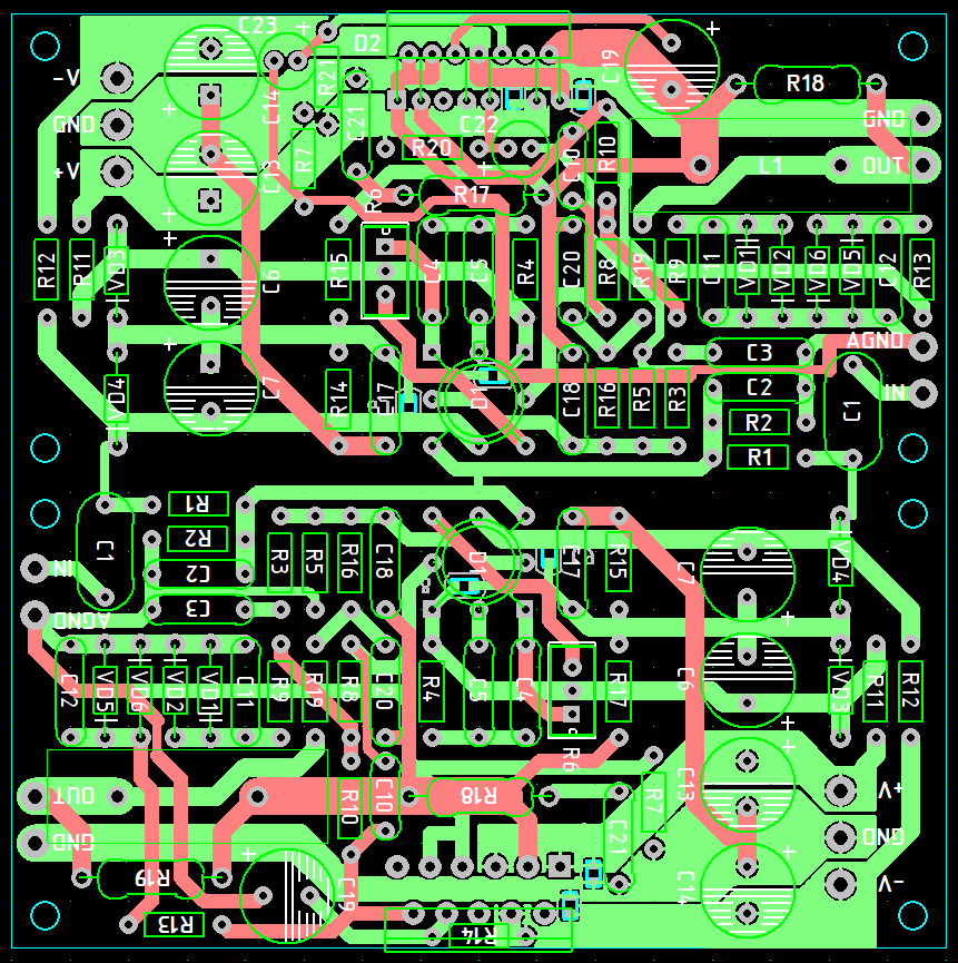

Ну вот я ленивый и в субботу по-быстрому перерисовал немного землю сигнальную, примерно оставив всё как есть (из предыдущего поста картинка):
1760172520914-png.154677
Да, у меня получается, что эта самая "земля" от динамика всё так же идёт через всю плату к электролитам, но при этом получается, что и проводники питания идут рядом с землёй, и выход с 3886 тоже примерно рядом, вместе со всеми RC L фильтра выходного. Если я всё понял... а я видимо туго понимаю )))) более-менее условия и рекомендации соблюдены?
Ох... мне бы пока эту схему победить с одним ОУ, а там... там 2 операционника, транзисторы какие-то для чего-то _hm_ А там они этими транзисторами и красным светодиодом с шумом борются и искажения 0,00093% получают! УХХ! В теме я обратной стороны ПП не увидел - а так стало интересна разводка тех же земель ))) Не заметил я катушки на на плате, ни на выходных клеммах усилителя. По плотности элементов - там ещё круче печать получается. Ну а параллельность... Я 3886 параллелил и никакого выигрыша от этого особо и не заметил: мощность та же, что и в одиночном включении, по звуку разницы вообще никакой. Ну точнее может он там и был, но ввиду наличия уже мостового включения 3886 и очевидного преимущества в громкости, параллельному включению я внимания уделил мало, позже разобрав вообще эту плату и сделав из тех 3886 ИТУНы.
заказать у JLCPCB, вписавшись обоими каналами в 100×100мм?
Вписал в 100х100 мм, но не каналы, а усилки: вместо LM3886 воткнул TDA7294, немного переработал обвязку, ну и попробую сделать видимость, что это одна плата... Ну, вдруг, прокатит _da
Теперь осталось понять - доставляют ли JLCPCB в Россию? Я где-то заказывал платы на каком-то сайте лет 5 назад, но видел, что перестали они там с нами работать...
У них есть "прокладка" на aliexpress'е, у которой покупаете некоторое количество квадратных дециметров, отправляете файлы, получаете готовую плату. Оплата в рублях с карты "МИР".
Сейчас у меня в квадратный дециметр не уложилось, но раньше я и не прятал второе устройство. Располагал на 100мм*100мм оба, даже линию разреза проводил, JLCPCB нормально делали по их скидочной цене (USD2 за кв.дм.), с V-образным надрезом, чтобы отделять устройства.

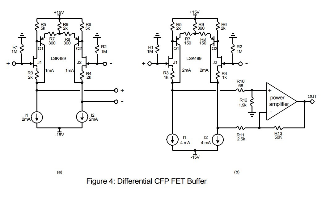

Ну, ти ж читеєш англійською, міг би і прочитати уважно всю ту тему, там лише 9 сторінок на яких досить детально описано, чому там саме такі номінали і що це дає. Крім того, там досить вдало розведена плата. І, зверни увагу, підсилювач окремо, вихідна трахомудія окремо, первинне живлення окремо. Гарний приклад для зацікавлених
Як би там не було, три нулі після коми спотворень вони отримали. Це значно краще ніж просто 7293/94. В залізі. І шум мінімально можливий.

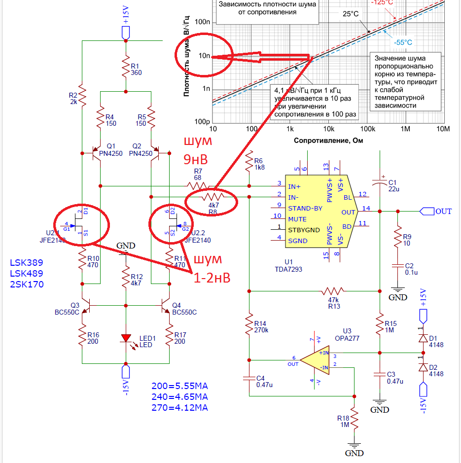

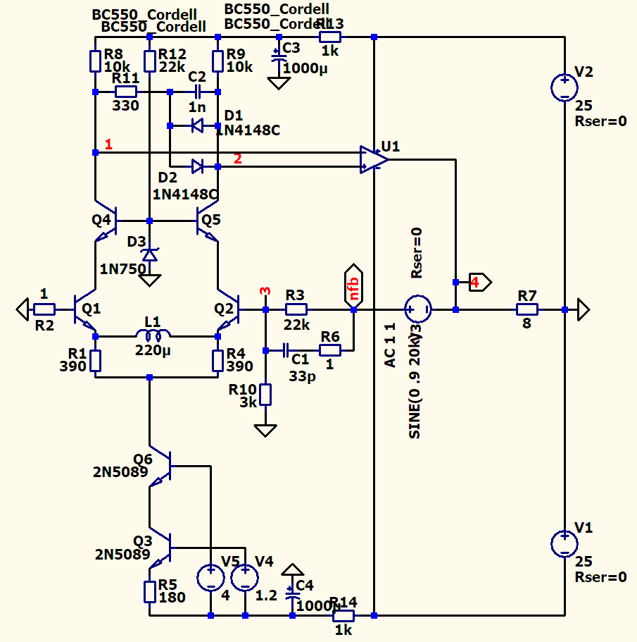

Ну просвети меня, зачем они заморачиваются с малошумящими полевиками, если у них тепловой шум резистора R8 в 10 раз больше в итоге?
Я смотрю ты специалист еще тот))))
Эта схема -пример бестолкового использования редких и дорогих полевиков LSK389
До идеала, конечно, еще далеко, но попробовать можно. Но если говорить в общем, то для обеспечения минимума помех и искажений надо все условия выполнить (если не больше). Для этого можно отмотать пленку назад и еще раз вытащить все рекомендации на листочек, получить, так называемый, чек- лист. И отмечать, что выполнено, а что- нет. Вот например, говорил, что надо мьют запитать от минуса ОУ, а не от минуса 3886. Но нет же! так же проще. Проще и правильнее- разные вещи.

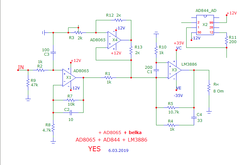

В свое время для любого инвертирующего усилителя Белка изобрел такой фокус
обсуждалось на Веге. Брагин проверил в железе, получил значителное уменьшение искажений и потом применил данную концепцию в своих схемах. Я тоже попробовал, напаял микросхему прямо на плату Аудиоманьяковского усилителя на 3886, получил интересный звук и минимум искажений, прекрасно работает до сих пор в ВЧ СЧ канале.
Цей фокус винайшов Хоуксфорд, широко застосовував Ендрю Рассел. Називають це корекцією прямим зв'язком.
Якщо кого цікавить історія розвитку питання в електронній схемотехніці, сходіть за посиланням, там, між іншим, є також посилання на конкретні праці відомих схемотехніків. Посилання на підсилювач Рассела я наводив на цьому форумі неодноразово.
Про це також щось чули автори радянського підсилювача Вега 122, але реалізація як завжди була на типово радянському рівні.

На кухне получится три часа. Плата простая, в 4 местах подправить, где пайка верхнего слоя невозможна. Т. более электролиты по любому надо на широких шинах исправить.
Перестал дома травить платы, макеты паяю на слепыше, отработанную конструкцию паяю на фабричных платах, на нынешних компонентах основные косяки конструктивные и разводка важна очень, поэтому утюг задвинут в дальний угол.

А это я пейсатель такой про земли... а обычную GND имел ввиду. Схема вот такая сейчас:

Я к тому, что никакого минимального шума я не вижу. может я не понял чего-то?
Только тепловой шум в 10 раз больше, зачем малошумные полевики тогда?
Реально досягнуто і виміряно на залізі відношення сигнал шум 103 dBV. За рахунок оптимізації номіналів опору певних резисторів. Читайте першоджерело. Посилання на експеримент зможу надати лише ввечері

Меня интересует вопрос насчет резистора R8
