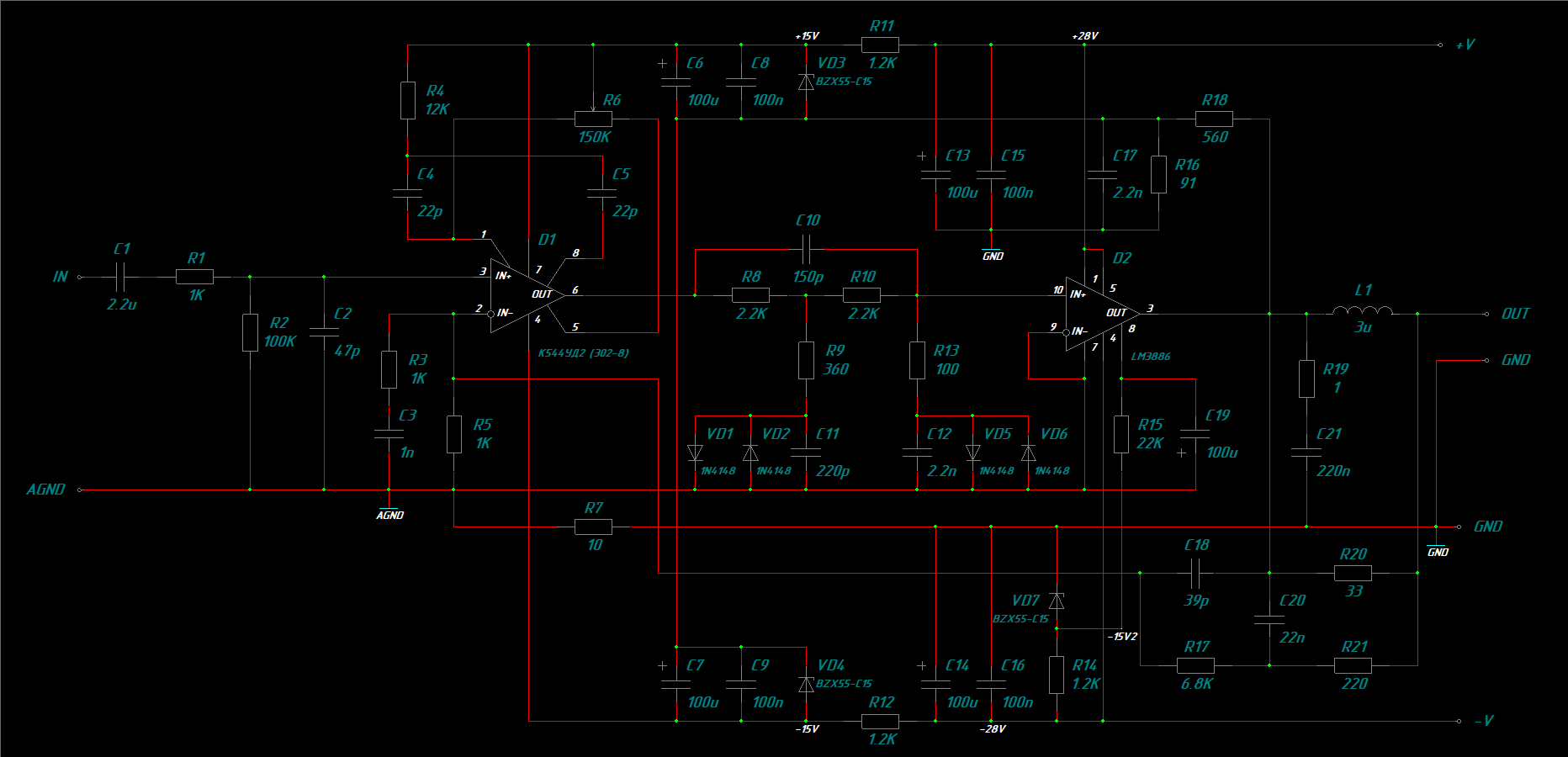

А может 160р ошибка?
В этом месте особо не роляет.
5% от 160пФ? 8пФ, но у кондёров обычно разброс не лучше 10%, то уже 16пФ. ну и пофиг.
у меня стоит 150пик, ибо 160пик у меня тоже есть, но они трубчатые и габариты в платку ну никак не влезают.)
без них не рекомендуется схему запускать вообще.
А может 160р ошибка? Это вот так в схеме СМЕРШа
Этот конденсатор определяет форму АЧХ этого фильтра и если вы измените его номинал на 5-10% ничего страшного не будет слегка изменится график петлевого усиления. Ушами вы это никогда не услышите. Возбуда тоже не будет - чуть увеличатся нелинейные и интермодуляционные искажения на ВЧ.

Давайте я повторю для закрепления всё тож самое, с привязкой к схеме:
Проверяется монтаж, конденсатор С1 входного ФНЧ пока не впаивается, закорачивается вход, нагрузка пока не подключается. Подается питание. Контролируются напряжения питания. Должны быть в норме. Контролируется ноль на выходе, должен быть около нуля, но могут быть отклонения до 10 мВ, больше- не желательно. Далее вход раскорачивается и подается на него порядка 100 мВ меандра 20 кГц. Осциллографом смотрится форма фронта импульса ( растягиваем шкалу, чтобы поместился только один импульс). На фронте не должно быть выбросов, неровностей. На полке не должно быть волнистости. Если такое есть, то подстравиваем резистором R3 ППК, пока не будет нормально. Если не получается, пробуем ступенями менять емкость C3 ППК и заново подстройкой резистора R3 добиваемся ровного фронта и полки. Если и так не получается, то, скорее всего, надо изменять емкость С20? в ОООС.
Далее подключаем нагрузку и то же самое проделываем с нагрузкой. Если все норм, то подаем синус и, повышая сигнал на входе, смотрим на экран осциллографа, добиваясь клипа. Выход из клипа ( зазубрина на синусоиде) должен иметь апериодический характер. Идеально, когда 1-2 колебания. Если с этим не получается, тогда подстраивать другие цепи коррекции. Наиболее чувствительные к этому- емкость С12 RC цепочки перед 3886, затем резистор R13 этой же цепочки, затем RC-цепь R9C11 на выходе первого ОУ.
Все, конечно, не опишешь. Но, в основном, как-то так.
Ну если я всё правильно понимаю по элементам. Ну и это же дублируется в указаниях автора:
Коррекция лютая и многочисленная. Но именно она позволит вам не беспокоиться о возбудах:
Если, всё же, не дай Бог, то подбирай R1 (у меня R13), R7 (у меня R3).

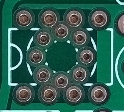

Вылизывать до бесконечности платы поднадоело. На выходных доберусь до золотых залежей своих и определюсь в каком же корпусе К544УД2 мне заказывать печать, ну и отправлю в продакшн. А пока по вечерам всё-равно занимаюсь своим кроссовером на УО.
круглый в ДИП отлично вписывется
Это я прекрасно знаю (самому пришлось заменять ОУ в "Корвет 200УМ-088С", поставив на место забарахлившего КР544УД2Б - военпредовский "золотой" 544УД2А).
Поэтому "сразу под оба" == DIP8.

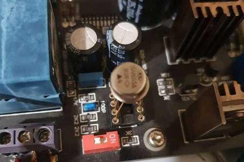

мне не нравится ставить в раскоряку, поэтому у меня так
    43.9 KB · Просмотры: 72
Этим излишеством вы попросту увеличили паразитную ёмкость вокруг инвертирующего входа ОУ, что неблагоприятно сказывается на устойчивости всей схемы.
Категорически не одобряю.
это излишество, и никаких раскоряк не предвидится, круглый впаивается в дип нормально без малейших проблем.
судя по фото сделано "потому что могу" а не потому что есть необходимость.
А есть фото как круглый в дип8 входит без смс и регистрации? А то я может, действительно, зря тут заморачиваюсь...

Всё просто:
  • цоколёвка DIP-8 и "круглого" К544УД2 совпадает, если "круглый" повернуть на один шаг выводов (не помню, в какую сторону). Далее - "расчёсываете" выводы "на пробор", первую четвёрку - в первый ряд отверстий DIP-8, вторую - во второй. Если помогать пинцетом, или сразу выгнуть безошибочно, то получится вполне красиво.

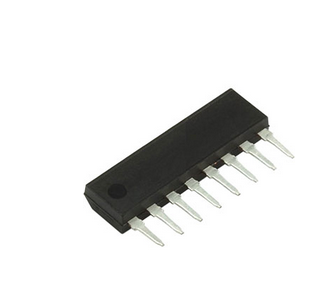

Патамушта существуют рядные корпуса пластиковые и вот в такое место круглый корпус не вкорячишь. И дип-8 тоже не вкорячишь.
прошу любить и жаловать - корпус SIP-8
