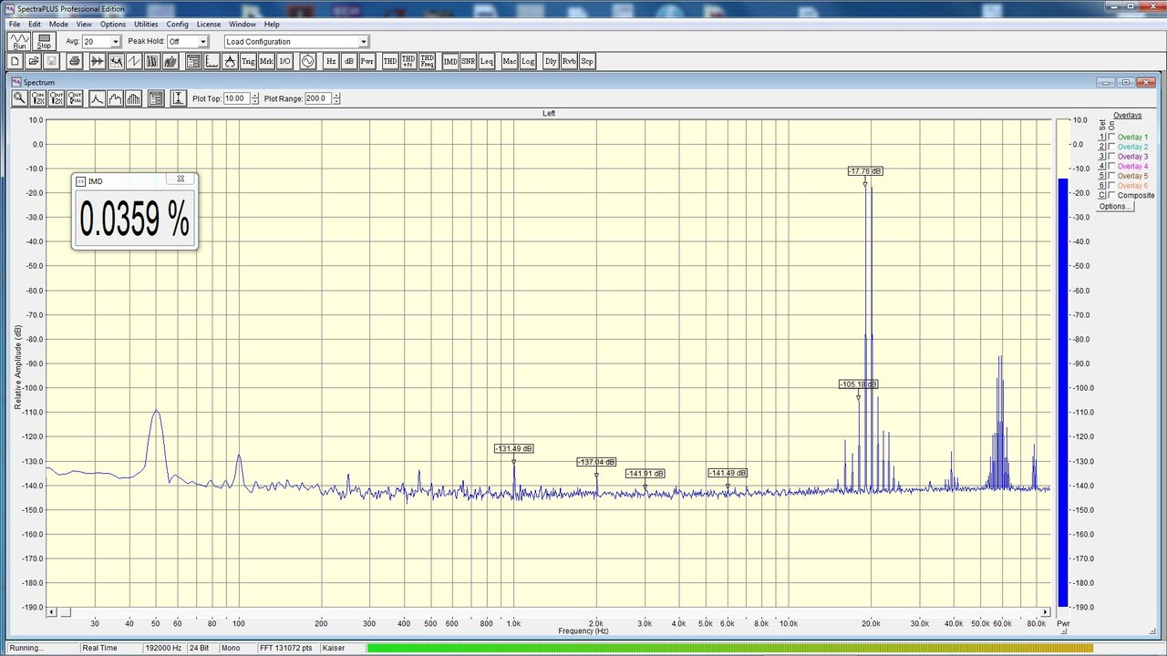

Что то далеко такой афигенный всплеск на 55-60 кгц от звукового диапазона . Питальник импульсный гадит . Его частотка.
Вряд ли, т.е. сомнительно. 20кГц > 40 > 60 > 80. Особенно 60. У ИБП частокол иной и мало какой ШИМ на 60 (или много выше, или в звуковом, что явно видно овцелоскопом)
Тогда что?
ИБП - это вторая гармоника 30 кГц: 60 кГц.
Детализирую: если бы там был строгий меандр, то третья и нечётные симметричные гармоники, как только соотношение времён открытого/закрытого времени ключа меняется от среднего, это вызывает асимметричные чётные гармоники.

Поясни, где взялся 30? (бо на картинке нема)
А тот бдыщ-флуктуация около 30 – не в счёт.
Недотумкаю, почему (не по кочану) 20, 40, 60, 80???

Вряд ли. 20кГц > 40 > 60 > 80. Особенно 60. У ИБП частокол иной.
Уровень подозрительно высокий . Да и хрен с ним . Если чё то на входе унч делаем фнч покруче . Агеев пилот-тон 30 примерно кгц фильтрами гасил . 30 лет назад без сотиков и ИБП компов уже помех было полно даже от телевизоров а сейчас только уворачивайся .
Та да, с этим согласен, и хрен с ним и х* всегда со мной;)
20, 40, 60, 80, может и выше. Шо симуль на 120/180кГц кажет?

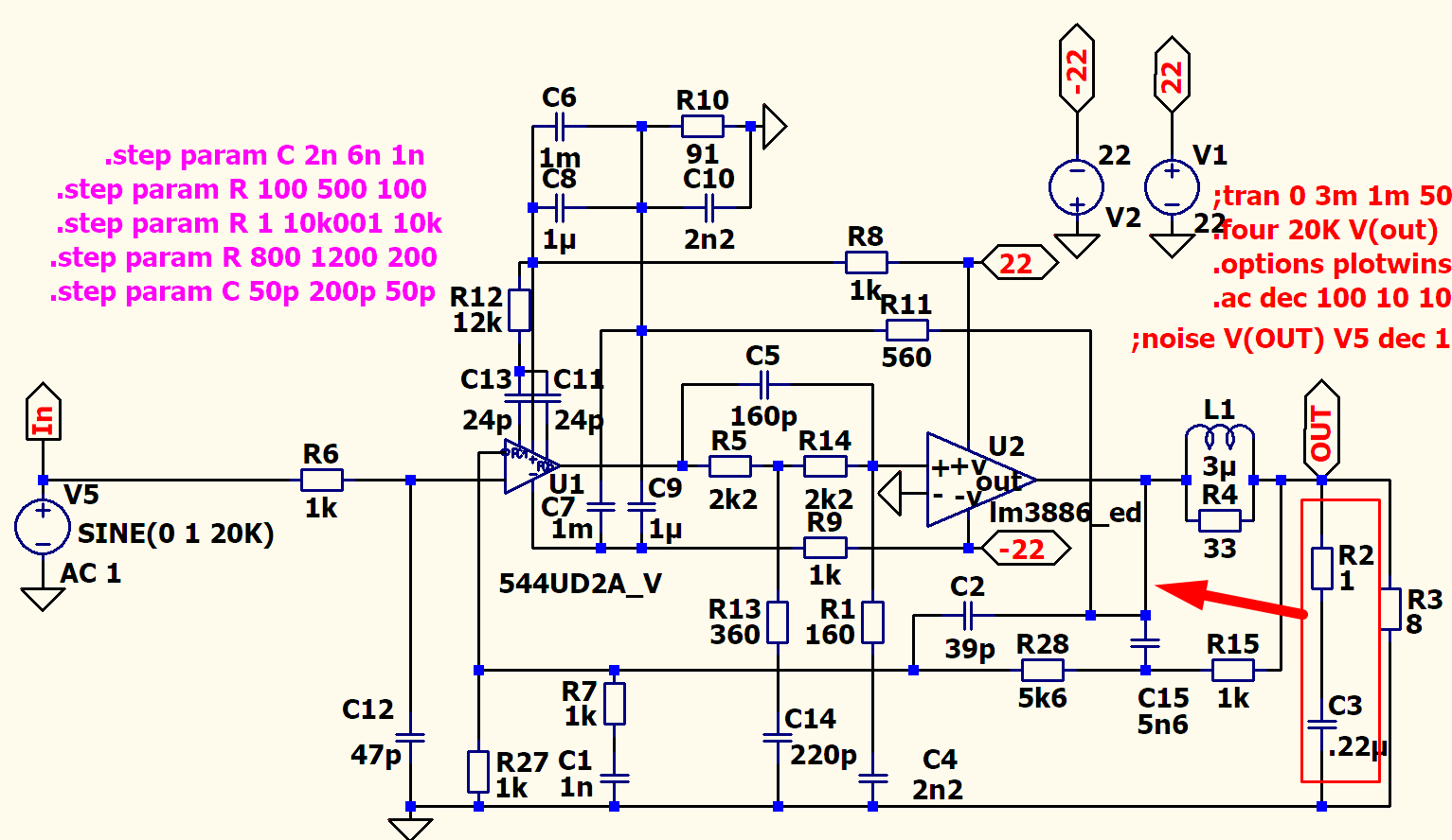

В симуле приближенно идеально все, Мультисим 0,000 на 40К, цобель, катушка не нужна.
ИИП, как «обратноход» (дешман дешманский, как все любят) выходной фильтр на частоту ШИМ настраивается (пилу преобразовывать), как и УМ класса D, производные фильтровать, по дефолту, не может.
Сама лаба в поле излучений находится (лампочки типа эконом, хуета китайская на столе,..), на пп антенны рукожопом для приема сделаны. Сам БП «на оленях утром ранним», шнурки добавят.
ШИМ, ЧИМ несущую под 500К давно имеют.
Бедная ОСь, все это Г. на входе вычитать еще должна. Тут к безОСьникам (мало ОСьникам, как я) - уважуха и респект, не только детальки слушают, но и «культуру производства» соблюдают (жизнь заставляет).
В компаратор (и триоды в диоды на входе прикрутили) только:
как он диоды на входе ЛМки рассчитал
Никак. Он такую конфигу у меня свистнул. Я тоже никак не рассчитывал. Что их рассчитывать: вот есть себе кремниевые диоды, их и применил.
750885782_.JPG.3c7620e3935843f40e0ecaa82e906526.thumb.jpeg.89871d55344784ae4578ca8c60ffb467.jpeg

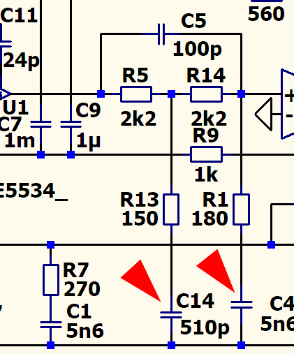

Параллельно конденсатору, последовательно резистору они стоят, чтобы нелинейной емкостью не смущать коррекцию.
Катушка на выходе - хорошо, но 10 Ом мало, не благословляю, с такими величинами она - просто кусок проволоки. 33, как минимум. Катушку охватить ООС.

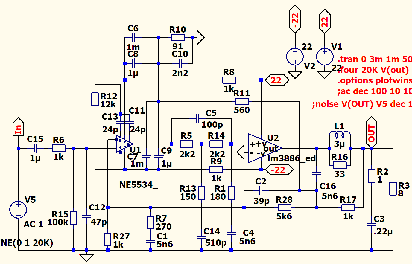

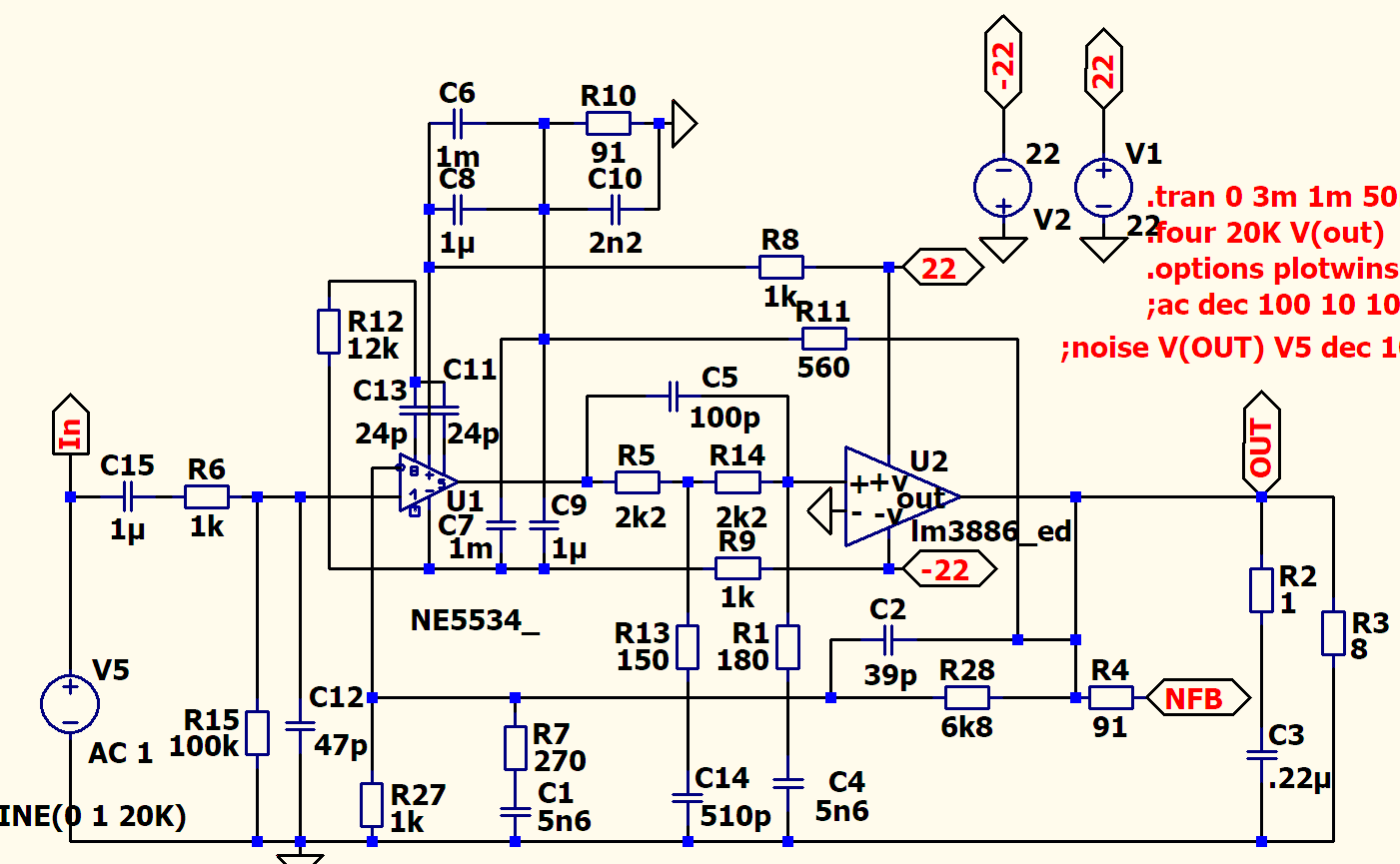

Схема РУБЕЖА под 5534. Модель собственная, иерархическая, вопли про "у меня будится" с другими моделями неприемлемы.
Петлевого @20к = 105 дБ.

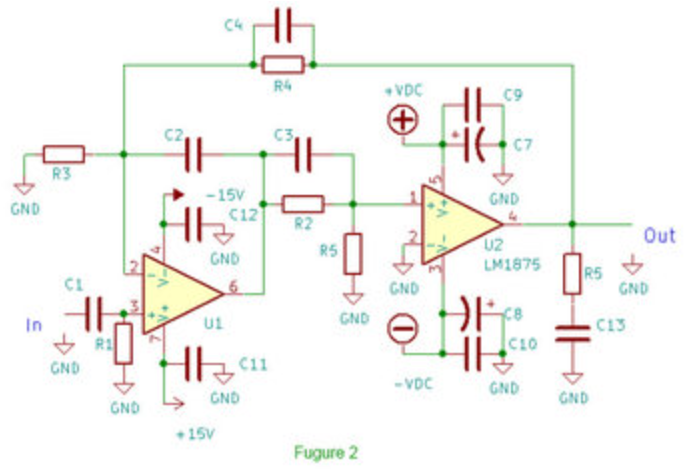

Пока основная толпа неадекватов временно заткнулась, разберём Модулус - один из конкурирующих композитов, $400 за КИТ.
1. R3C2 - эта цепь гробит усилительные качества ОУ1. По сути, каскад, ОУ с такой коррекцией, имеет фед ОУ, равный фср R3C2.
Что такое фед ОУ? Вот:
(частота единичного усиления, выше которой нет усиления по напряжению)
С величинами 1 кОм и 100 пФ это всего 1,6 мегагерца.
Разве мала столь высокая частота?
От этой частоты вниз растёт усиление со скоростью 10 раз на декаду частоты. От 1,6М до 16к декад две. Итого, на 16к КуОУ1 = 100 раз, на 20к = 80.
Для сравнения: К544УД2 вносит в петлю 2.000...3.000 раз @20k,
или в 25...40 раз больше усиления в звуковом диапазоне.
Это выливается в такое же уменьшение искажений в тех же пределах.
Даже если величины в R3C2, каждая, в 2 раза меньше принятых 1к и 100 пФ, всё равно, теряется 6...10 раз усиления в петле и во столько же раз растут искажения.
Удачной установкой цепи R3C2 автор превратил усилитель в парашу.
2. Делитель R2R5 - апериодический. Он делит сигнал любой частоты, от постоянного тока до конца звукового диапазона.
А как должно быть?
Нельзя делить сигнал постоянки и звукового диапазона. Для этого в РУБЕЖЕ делитель сигнала частотно-зависимый:
Конденсаторы предотвращают бесполезную потерю сигнала и усиления.
Выигрыш от них - не менее 25 раз по усилению и линейностью.
Автор гэпсом не понимает основ частотной коррекции усилителей.

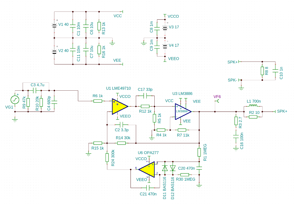

Схемы с катушкой на выходе. Если кабели АС короткие, катушку можно не ставить. При возбуде цобель переместить на выход мощной ИМС.

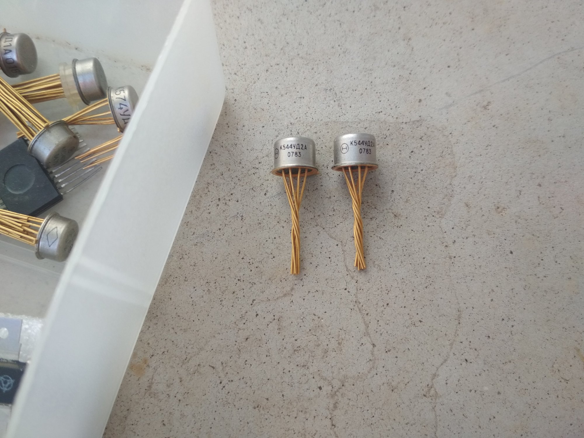

Я не суеверный, но почему 544УД2А? Я многое не знаю, ещё больше упустил за эти 20 лет, что перестал ковыряться с усилителями, но всё из тех же баталий 3886 или 7294, как-то так народ тогда за импортные микрухи рассказывал и плевался на всё, что имело советское прошлое. ДДТ вот предлагает на 5534 схему, при этом элементы между микрухами сильно отличаются - это идеологически пересчитывалось или того требует замена ОУ? Ну, например, если я применить OPA134 какой-нибудь или AD823, или OPA627 под них тоже всё надо пересчитывать?

потому что это лучший оу из доступных. вот почему. внешняя коррекция, достаточно низкий уровень шумов и отличное усиление на 20кГц.
Бегло почитав тему я так понял, что весь этот огород из невероятного количества... всего - это для снижения искажений 3886? Ну или тут всё вокруг 544УД2А, а 3886 здесь просто в качестве "выходного каскада"?
Ну а сами посудите много ли у нас доступных мощных ОУ для применения в качестве выходного каскада? 7294 да 3886 в основном, или младшие собраться 2050 и 1875. Остальное менее ходовое. Вот поэтому видимо и выбор в их сторону пал. Да и в свое время Жуковский композиты пилил еще на RCL как переработку схемы ZD-50 Николая Швыдкого (надеюсь фамилию верно вспомнил).
Думаю, в первую очередь из-за доступности выводов коррекции, а также наличия у многих "в тумбочке" _hm_
