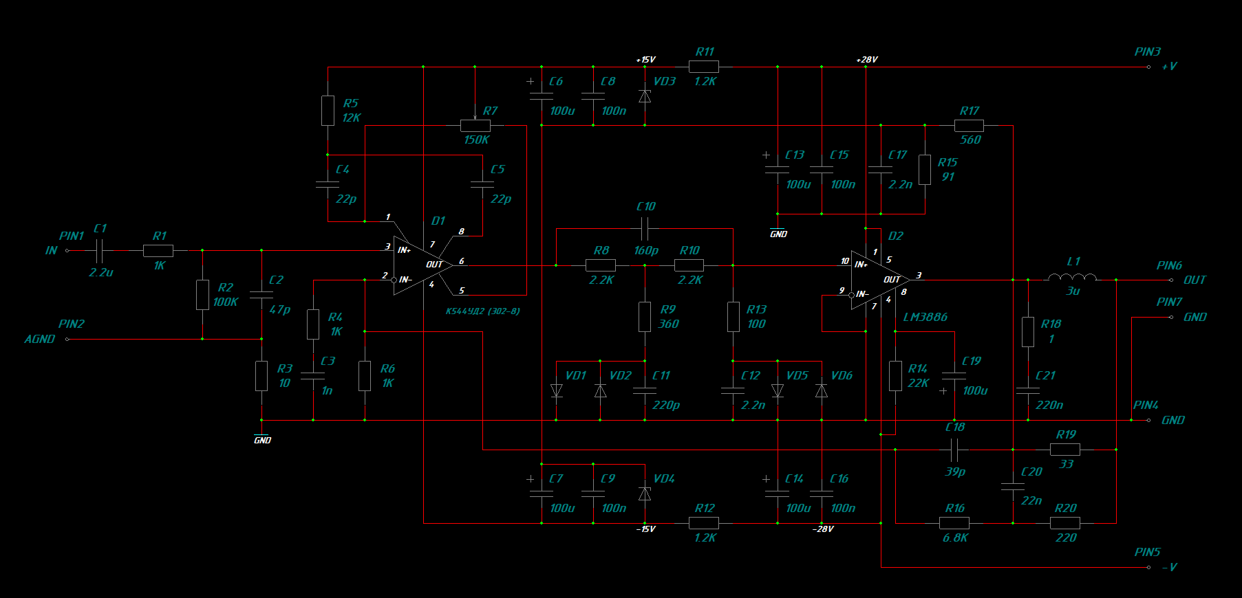

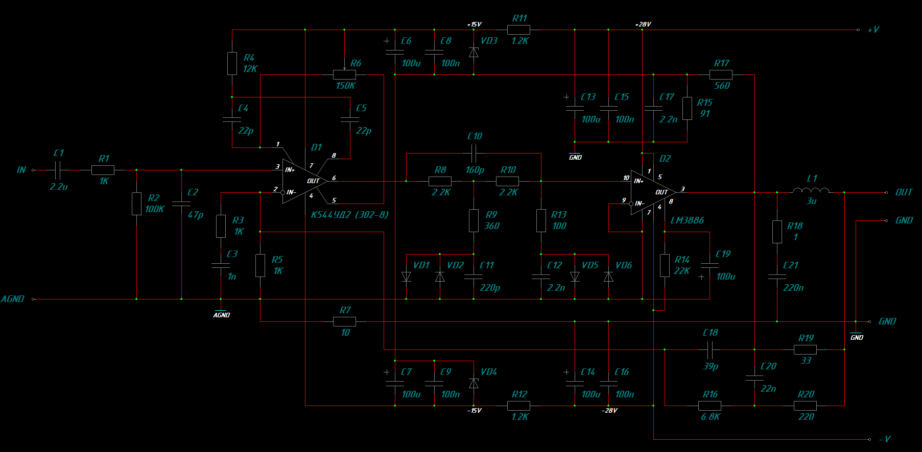

Схема их шапки: Ку в ней задаётся сложным набором R28+R16 / R27? Получается Ку = 7 ?
1755002781497-png.147163
Схема чуть дальше: R28 / R27 ? Ку = 20 ?
Или всё тут не так работает, как с обычным одиночным ОУ?
Ещё вопрос: 2 Вт резисторов R2 и R6 в схеме из шапки достаточно будет или мощнее лучше поискать?
Это для ~трёхвольтового входного сигнала, - прямо с выхода ЦАПа.
Это - для более универсального применения, например, - с блоком регулировки тембра. Чувствительность повышена.
Уверен, даже одноваттных будет достаточно. Разве что, на R6 катушку мотать решите, тогда лучше двухваттный взять. Но катушка должна - в идеале - быть тороидальной, с компенсационным витком. Поэтому R6 можно и в некрупном корпусе использовать.

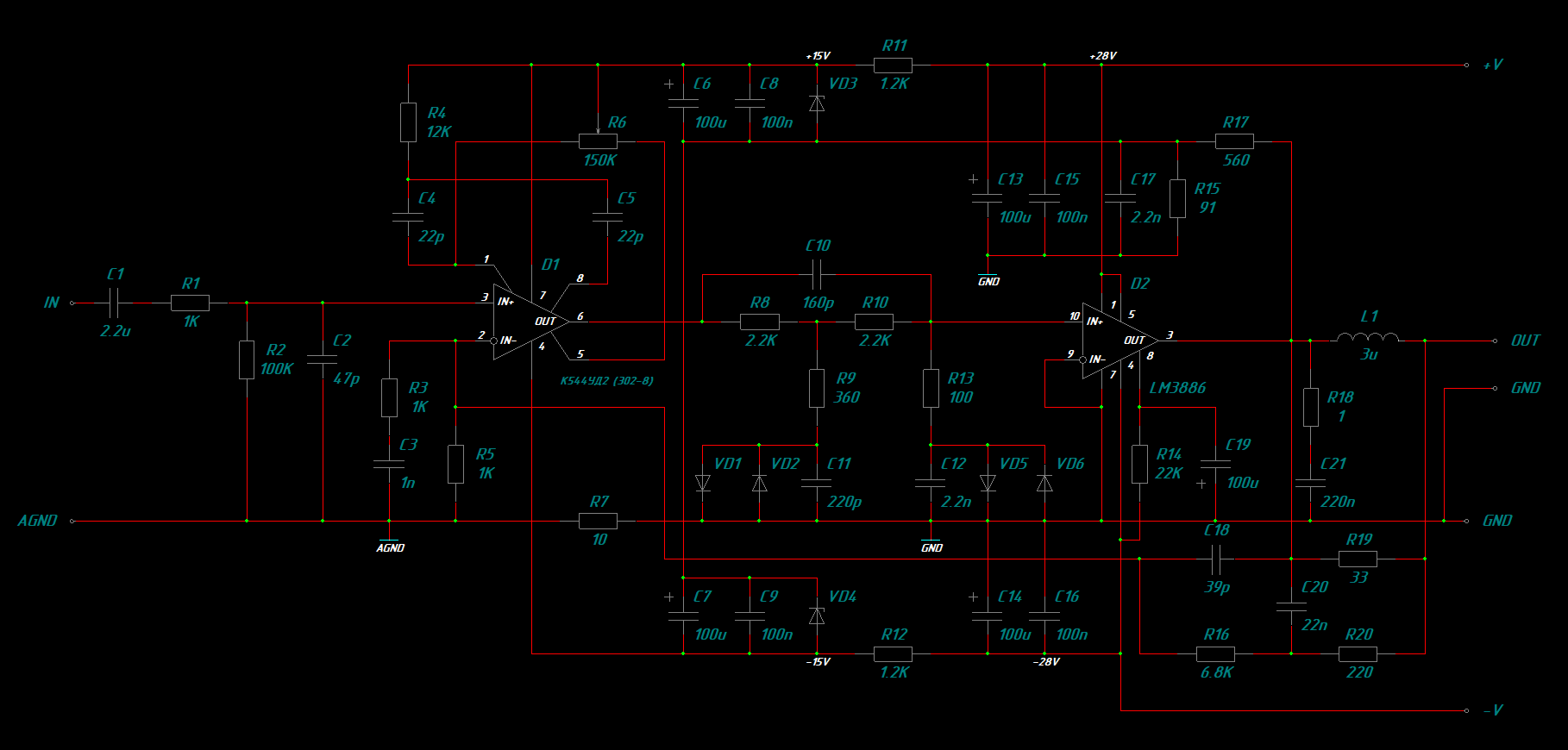

Начал неспешно в пикад загонять таки схему от СМЕРШа, соответственно и вопросы:
- если я R28 до тех же 22K разгоню, плохо всей этой конструкции не станет?
- R7C1 - эта цепь же тоже на каких-то частотах работает вместе с R27 и влияет на Ку?
- или таки схему от NEULO, чтобы наверняка под мои источники?
- R15 в 100К - не много?
- R2 в 1 Ом... обычно в других схемах там 10 Ом - это нормально?

Ну ты загоняй пока схему, а номиналы подправить потом по симулятору можно в соответствии с желаемым. Скелетик ведь не изменится.
станет, но это все поправимо подгонкой коррекции под требуемый Ку схемы.
да, часть коррекции
Сойдет, все равно вероятно балансировать по постоянке будет нужно.
Обычно ставят стандартного номинала, который где-то видели и зачем толком не знают. А тут эта цепочка как раз необходима до фильтра и ее ориентировочные номиналы приведены в даташите производителя.
Стало быть, пока стоит заложить такие же номиналы, а потом в железе проверить с конкретными примененными образцами. Например, для 3886 они не приводятся и возможно там дополнительно что-то внутри скорректировано, но это не точно. А китайские аналоги тоже могут чуть отличаться, поэтому пока так.

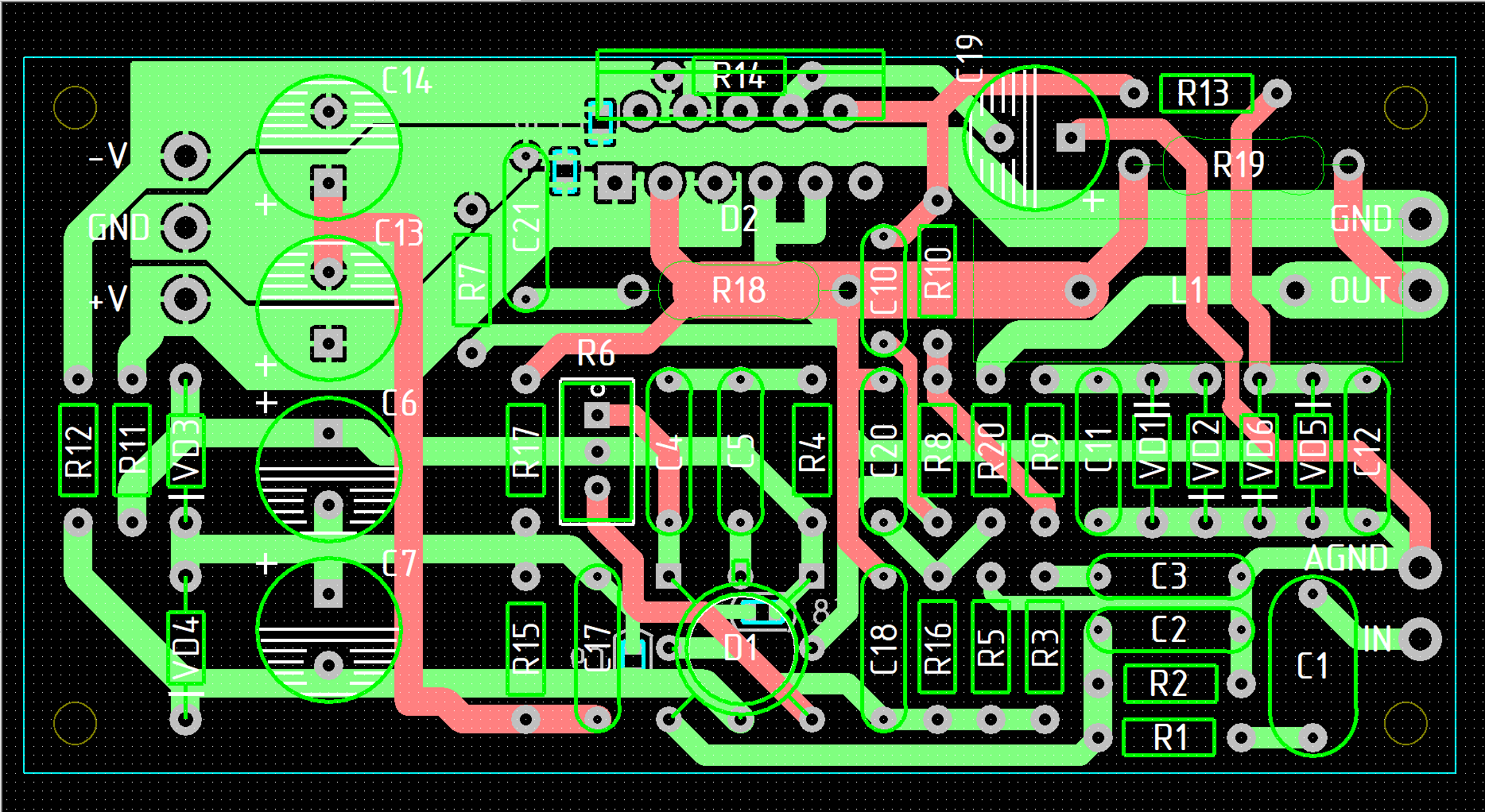

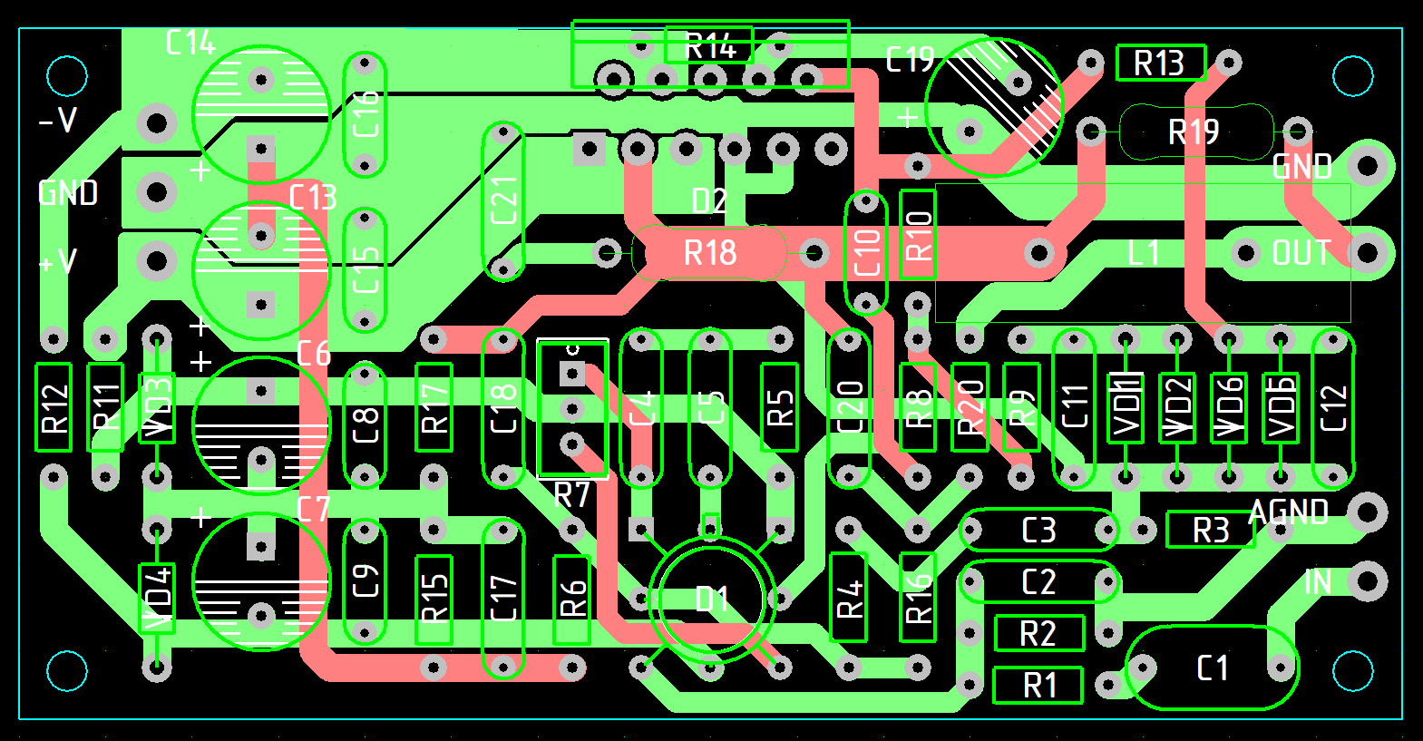

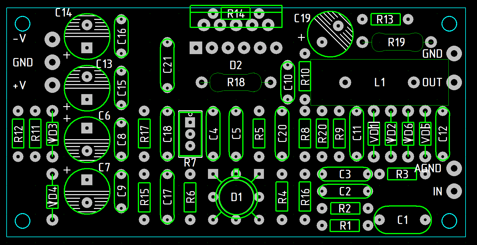

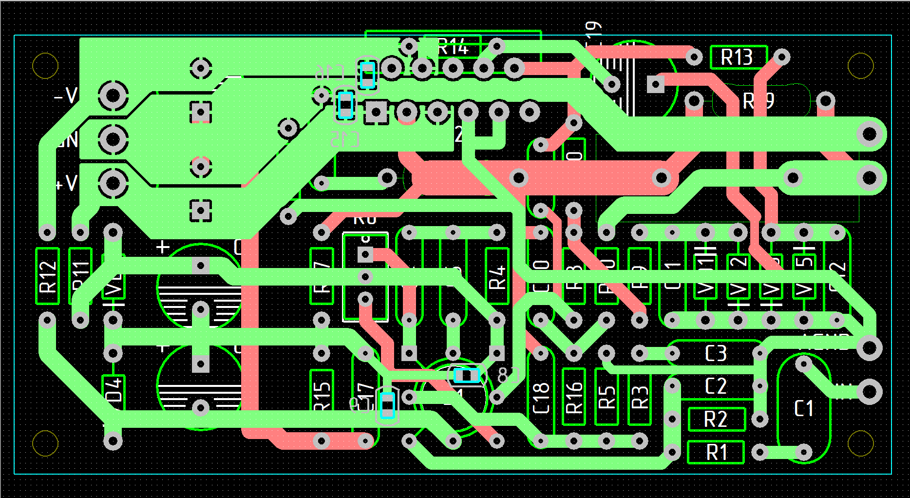

Так, ну, вроде бы, поместил я всё это безобразие в 100*50. Т.к. мне, скорее всего, лень будет самому плату делать, то не стал заморачиваться с одним слоем... Где-нибудь в Китае попробовать сделать надо, но как сейчас с этим у них с нами или у нас с ними я пока не знаю. Хотя, может что-то придумаю - там не так много перемычков надо будет.
з.ы. Если что, я больше художник, чем трассировщик 🤣 Хоть официально диплом именно САПР.
Да, тоже на "чистую" землю.
PS
А так, - всё выглядит неплохо, все переходы со слоя на слой - только на выводах деталей. Мне это нравится. Но я бы не стал так уж стремиться к минимизации размера платы.
Или вы хотите заказать у JLCPCB, вписавшись обоими каналами в 100×100мм?
Как первоначальный набросок - сойдет, но работы еще много. Смотрите внимательно материалы по Рубежу, там с землями старались разобраться и как пример можно взять.
В частности, R15 должен землиться на силовую землю, а R6 на сигнальную, которую я выходной клеммы притащили. Они не должны быть как у вас на одном проводочке. R6 нижним концом должен быть туда же, куда и входная сигнальная земля приходит, чтобы не было разности потенциалов между ними.
С8,9 поближе к ОУ подтащите, как к потребителю, ради которого они и стоят. С4,5 наверное стоит поменьше сделать размером, скорее всего это будут керамические с шагом 5мм.
Пока на этом остановимся, дальше все равно будет все меняться и замечаться дополнительные нюансы.
Как насчёт "чистой" земли для инвертирующего входа (вывод №9) LM3886?
C8 и C9 я бы применил поверхностнго монтажа, да прямо на выводы ОУ поставил.
При таком плотном монтаже - катушка не только тороидальной должна быть, но и обяззательно с компенсационным витком. Она вплотную ко входу оказалась....
Пленочники-шунты по питанию, для обеих микрух- ближе к лапам этих микрух. Электролиты для 3886- тоже подтянуть ближе к микре, упершись в пленочники. ноги 7,9 - на сигнальную землю, но не абы куда, а в точку, которя является опорной для сигнала и ОС. Конденсатор мьюта надо посадить на землю в ту же точку, а не на выходную землю. Минус питания на мьют взять с минуса питания ОУ, а не 3886. Использовать одну сторону под общий полигон. Но его мысленно придется делить на разные земли, чтобы контура силовой сигнальной земли, питающей и сигнальной слаботочной не пересекались.
Да в том то и дело, что начнёшь растекаться по древу, дороги будут длинные. Я начал сразу 100х100 делать, да под производство где-нибудь там, но как-то так и в половинку поместился. Ну раз такое дело... Сейчас отработаю эту схему и есть ещё мысли вторую, немного другую запилить.
С8, С9, С15, С16 в 0805 корпусах прилепил сзади, поближе к ногам ОУ. То что С4, С5 будет мелкая керамика - это я уже понял, но там чисто художественный замысел дырочки под них по сеточке расположить ))) Далее, собрал всё в кучу, что с ООС связано, перецепил на сигнальную...
А может на эту AGND сигнальную упирать надо всё то, что между ОУ и инв. вход LMки? Соответственно 10 Ом тогда уже между 7 и 9 ногами LM3886 ставить?
Ну я в паре каркуляторов загнал 30...32 витка на сантиметровом что-то проводом 0,8. Если тороидальную посчитать, то выходит тот же результат по виткам, соответственно я за основу и взял примерные геометрические размеры тороидальной. Сходил на какой-то RCL, там нашёл тему про эти вот катушки с компенсационным витком... ну завтра попробую скрутить её, правда из измерителей у меня только транзистор-тестер умеет индуктивности измерять.

Не, так делать не надо. Они обе должны быть на референсной точке сигнальной земли
Получается, что земля от электролитов на 3886 не идёт? Тогда что у нас должно считаться силовой землёй: "Земля" с динамика, "Земля" в которую упирается Цобель с выхода 3886, мутовый электролит и электролиты по питанию?
Я только про входные сигнальные и про ООСные элементы! Фильтрующие конденсаторы - только на силовую землю подключать можно.
"Холодный" конец делителя следящего питания - тоже на силовую.

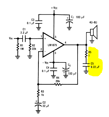

Цобель с выхода 3886 в данной схеме- не нужен
Це не зовсім Цобель, або зовсім не він. Послідовне RC коло потрібне між виходом мікросхеми і шиною від'ємного джерела напруги живлення, бо вихідний каскад квазикомпліментарний, тож схильний до збудження на частоті близькій до граничної частоти підсилення вихідного транзистору плеча, виконаного за схемою Шиклаї, зазвичай нижнього.
Лучше его предусмотреть после выходной катушки.
А це вже справді Цобель-Бушеро.
Ще я би додав пару діодів за заповітом дідуся Бейкера між виходом 3886 і кожним зі живлень.
Я би також виніс всю цю трахомудію на окрему плату, ближче до клем під'єднання навантаження, але то на розсуд художника.

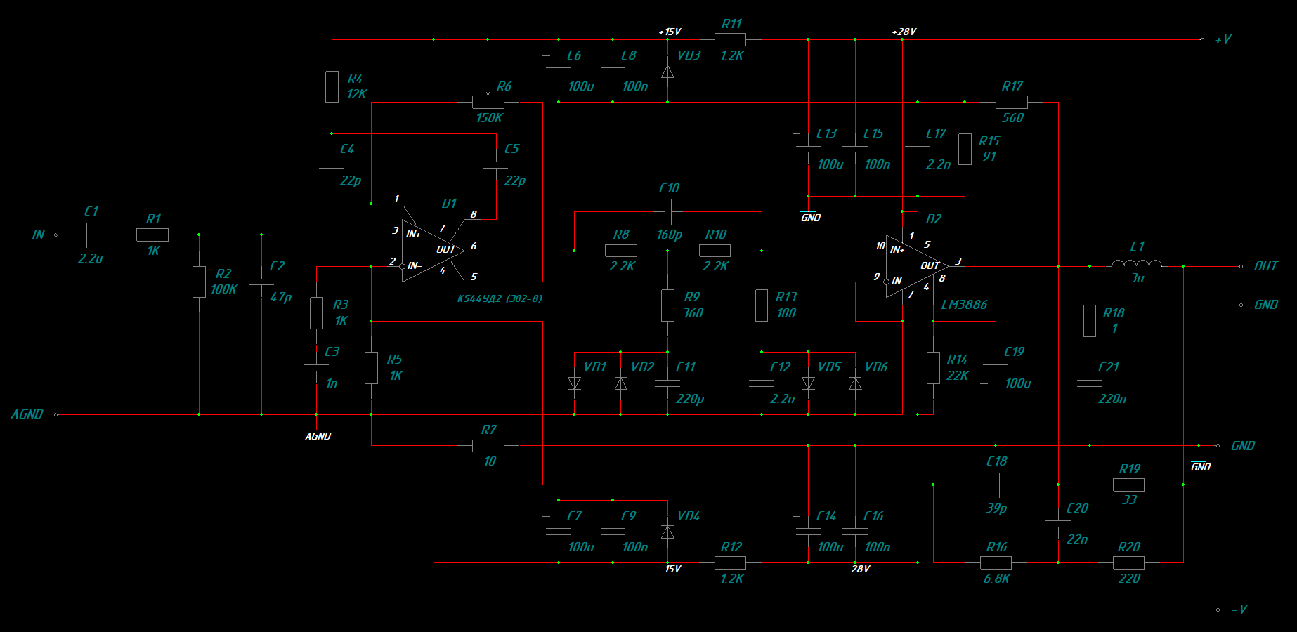

Ну я вот так всё это понимаю:
Да и катушку, ее резистор, параллельную катушке RC-цепь для ОООС и местА для Цобеля я бы вынес на выходные клеммы. Про мьютовый электролит уже писал выше. Про электролиты фильтров еще раз: их земля- это зарядная земля. Она должна быть как можно короче и отвод посередине этого соединения должен идти на соответствующии земли.
Хм R18, С21, L1, R19 вообще скинуть с платы - столько места появится ))))
Соответственно мутовый электролит своим "+" пойдёт отдельной дорогой к земле питания. Может тогда и "Землю" динамика вообще в блок питания отправить - чо ей тогда тут на плате усилителя делать, если R18, С21, L1, R19 будут висеть где-то там на выходных клеммах и, судя по рекомендациям, провод "земляной" от динамика приземляется в плату и сразу к электролитам?
R7 не там стоять должен, если и должен. Для такойго уровня усилителя лучше делать двойное моно.
Это- да, хорошая новость. Плохая, что надо еще одну мини-платку для них на выходные клеммы. Там же, по-хорошему, реле защиты и контакты охватить ОС.

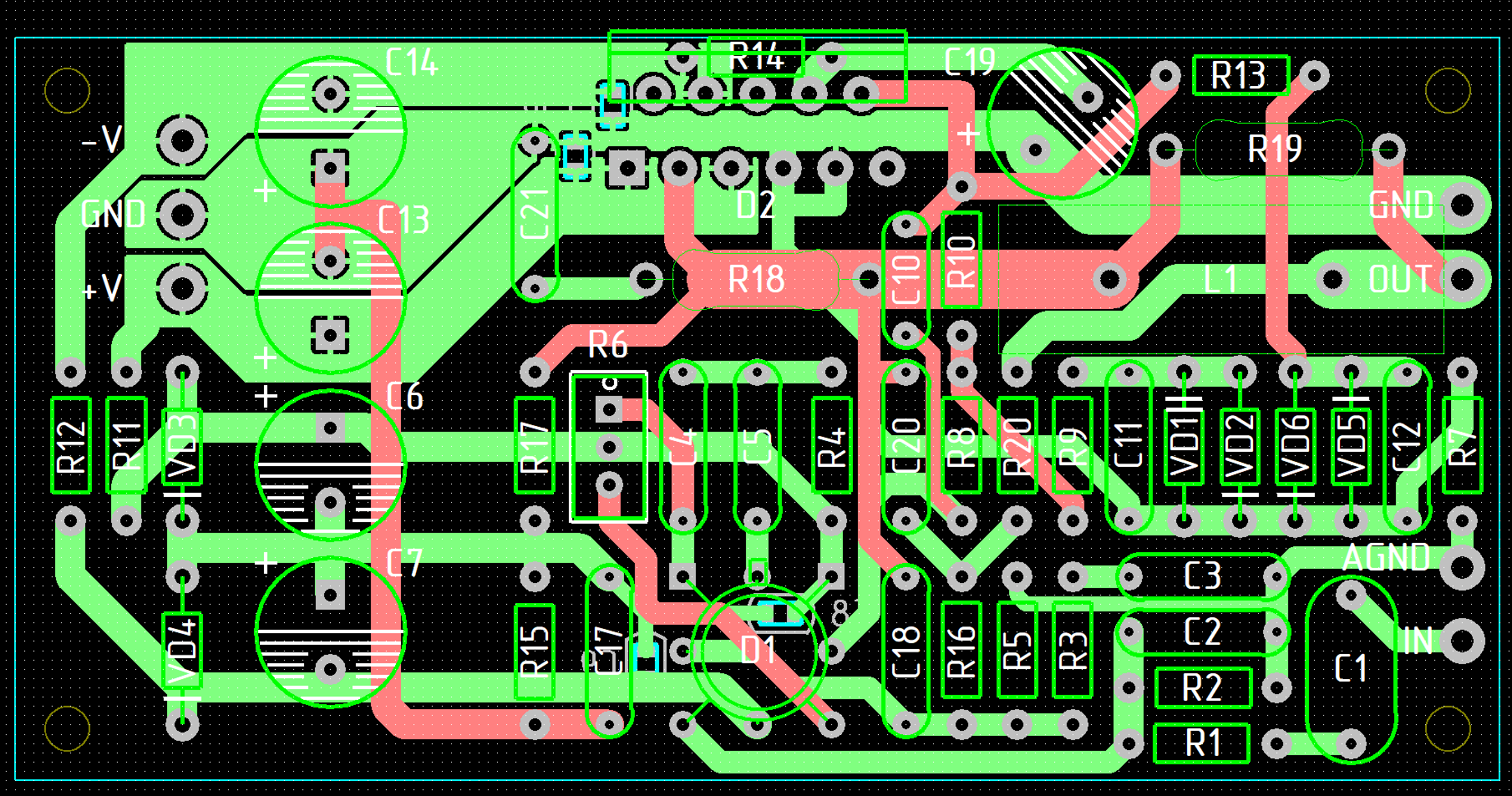

Так, ну ладно, отдельную плату для всего этого мне непонятного на выходе усилителя сделать не проблема, на самом то деле. Можно либо на макетке, либо просто на текстолите сектора резаком\ножом нарезать, насверлить отверстий и закрепить детали на этой плате. С другой стороны, мне не понятно зачем это именно на клеммы выносить, да ещё обратно с клемм тащить ООС - компенсация 10 сантиметров провода, реле защиты, если таковое вообще будет, при последующих 2...3 метрах провода от усилителя до динамика? Так оно, вроде бы, всё в одном месте, всё относительно компактно, выглядит закончено и просто цепляй к выходу платы колонки...
Это со стороны видится как хорошее решение. Кто-то даже плюсанул за него. Очень распространенная ошибка. Уже выше писал, что земля, которая чуть дальше последних фильтрующих конденсаторов, становится сильноточной сигнальной землей. И она должна идти над/или очень близко выходной дорожкой от 3886 до выхода на АС. Иначе возникает большая петля тока нагрузки, которая будет лучить на все другие чувствительные цепи.
Ну, просто получается, что при выносе всех этих RCLR с платы, после перекидывания мутового кондёра на сигнальную землю, "земля" с динамика идёт просто к общей точке электролитов в питании. По моему текущему расположению входоы питания и выходов на акустику, получается, что динамик "землёй" войдёт с одной стороны платы, пройдёт с одного края на другой, и войдёт... куда? между электролитами или лучше дорогу завести к точке входа земли от БП? Вот потому я и задался вопросом - а зачем такие заморочки, если просто можно сразу колонку можно заземлить в среднюю точку БП, обойдя вообще плату усилителя и значительно упростив разводку этих дорог земляных... Ну или, чтобы не создавать петель?, земляной провод динамика воткнуть на плате усилителя максимально близко к проводу земли от БП. Ну или я оставляю фильтр по выходу микросхемы, дорогу от точки подключения динамика веду через всю плату.
R7 - это 10 ом, которые земли сигнальную и силовую объединяют. Прежде всего, получается у меня, надо эту сигнальную AGND зазвездить примерно к точке входа сигнала? Сейчас у меня как-то так почти это само собой и получается, т.к. я согнал входные элементы в одно место, всё что между ОУ (это ППК называется?) тоже сейчас в одну дорогу упираются и отправить её к точке входа земли сигнала легко, ну а земли с 3886 и мутового кондёра притащить отдельными дорогами не проблема. Силовая земля у меня остаётся полигоном от "земли" с БП и между электролитами... Получается эти 10 Ом куда-то там возде этого полигона могу воткнуть, соединив, например, дорогу сигнальной земли от 3886 до входа сигнальной.
Ну вот так:

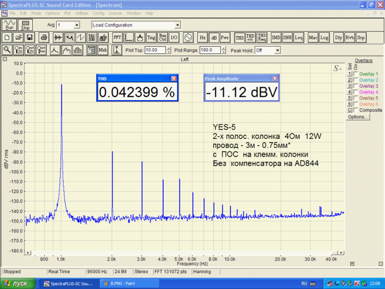

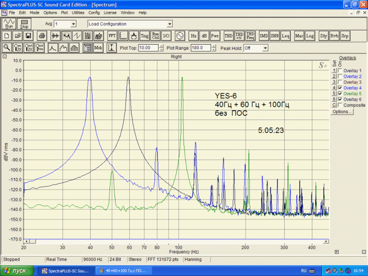

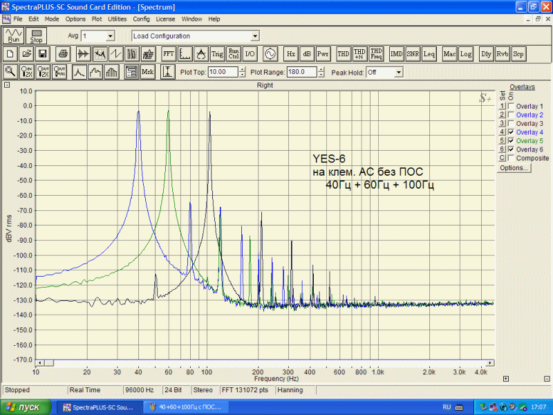

Сама по себе катушка в метр провода 1 кв.мм характеризуется сопротивлением, бОльшим, чем у кабеля 3 м 6 кв.мм. Компенсировать её сопротивление, точнее, падение напряжения от протекающих по нему нелинейных токов динамика, нужно. Неохваченная ООС катушка способна внести в сигнал десятые доли процента искажений и резко ухудшить звучание.

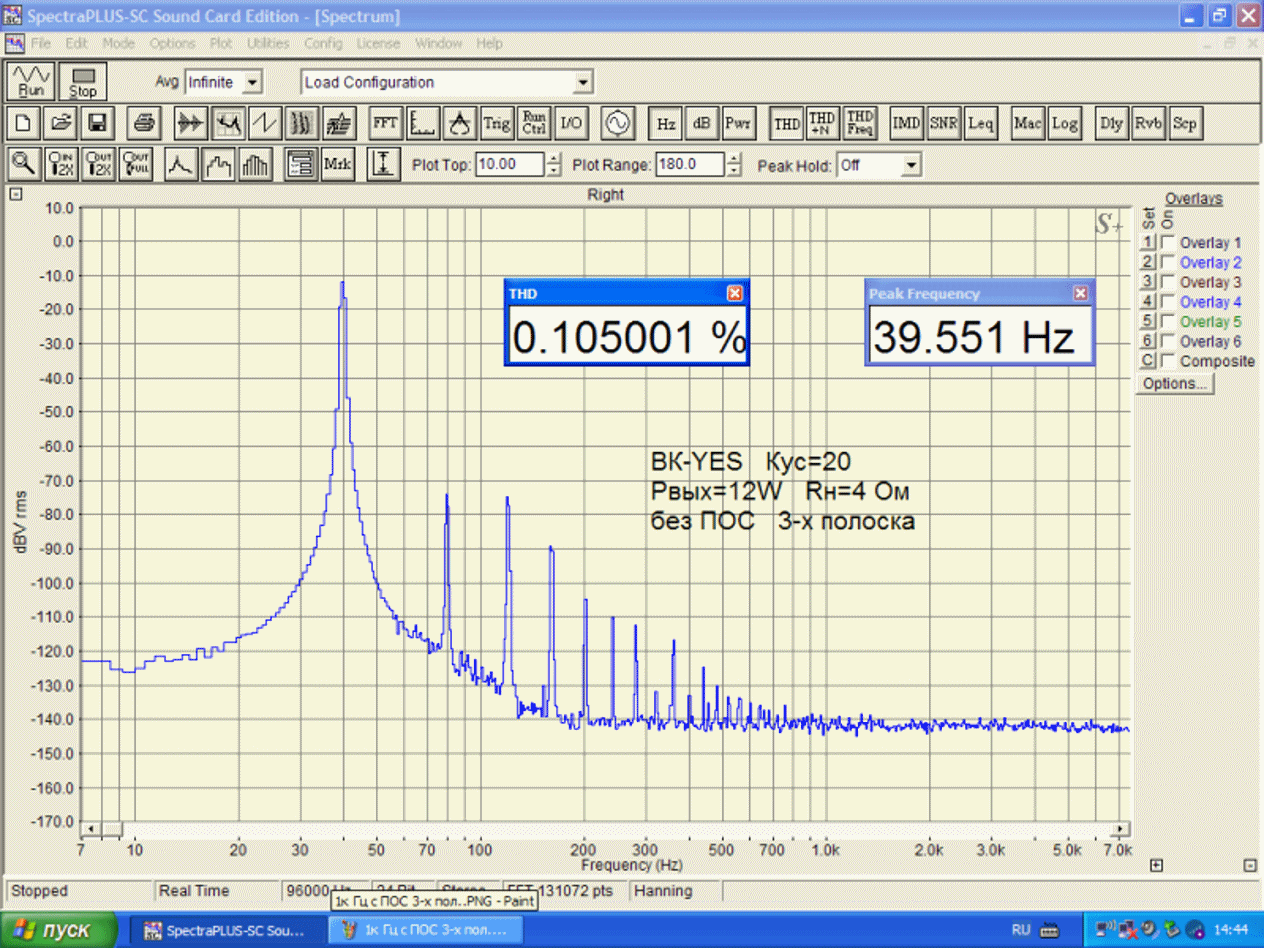

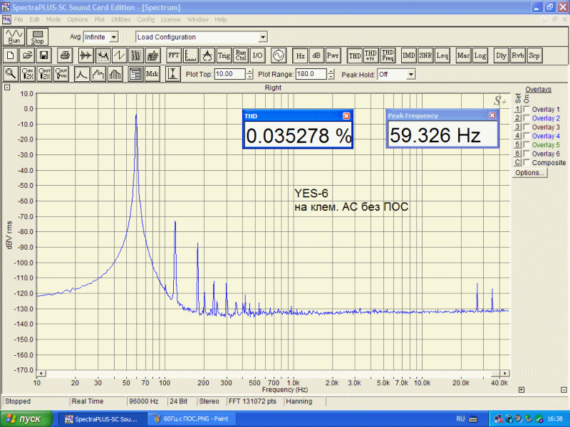

Тут есть один полоумный персонаж, он относит такое ухудшение на счёт задержек сигнала на наносекунды в полосе частот, не слышимых и дельфинами. Ты ему не верь, во имя сохранения собственного психического здоровья.
Искажения на динамике в зависимости от наличия/отсутствия компенсации падения напряжения на кабелях АС от протекания по ним искажённого тока динамиков.
Надо бы помнить, что любое сопротивление от выхода УНЧ до входа в АС есть невосполнимые джоулевы потери, которые легко пересчитать в искажения. Индуктор на выходе УНЧ в виде катушки вместе с погонной (от слова погонять) ёмкостью кабеля образуют ФНЧ второго (а может и третьего) порядка, "отсекающий" дельфиньи частоты.
Глобальный совет:
1.Применять СМД.
2. Рисовать в «Спринт Лаут», т.к. у всех он есть и поправить исходный файл могут (не засоряя ветку).
3. «Земляная петля» и «сигнальная и силовая» - это элементарно, где «от А до Б» - прямая.
4. Полигоны - антенны,
5. Шунты возле потребителя, как и фильтры (литы). У 1 ОУ токи не большие, КРЕНки туда и без радиатора.
ППК настраивать придется, дергать детали, смотрите, чтоб удобно было (вынести на край пп и не заслонять габаритами). В «Лимите» ППК между двумя ОУ, смотрите как у Финн32, здесь еще одна пп лежит, с смд на верхнем слое.
