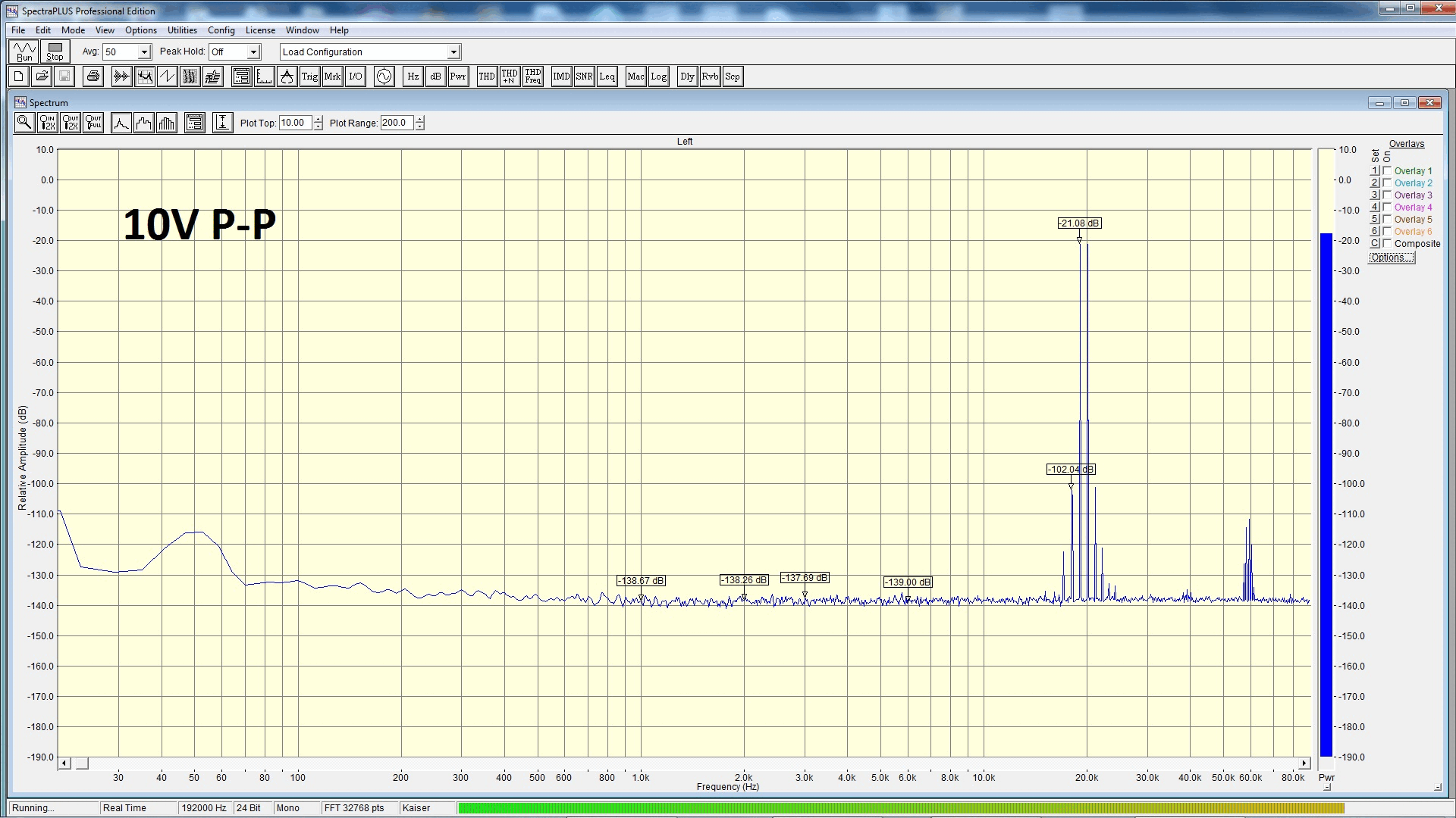

тест не полный, "пик ту пик" и Кг на 20К, на 1Ватт и 20К.

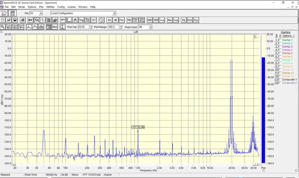

в стодесятый раз наверное уже выкладываю замеры, но у наркоманов по всей видимости свой счёт , и эти замеры нужно будет выложить ещё 146 раз до круглого 256 чтоб дошло.

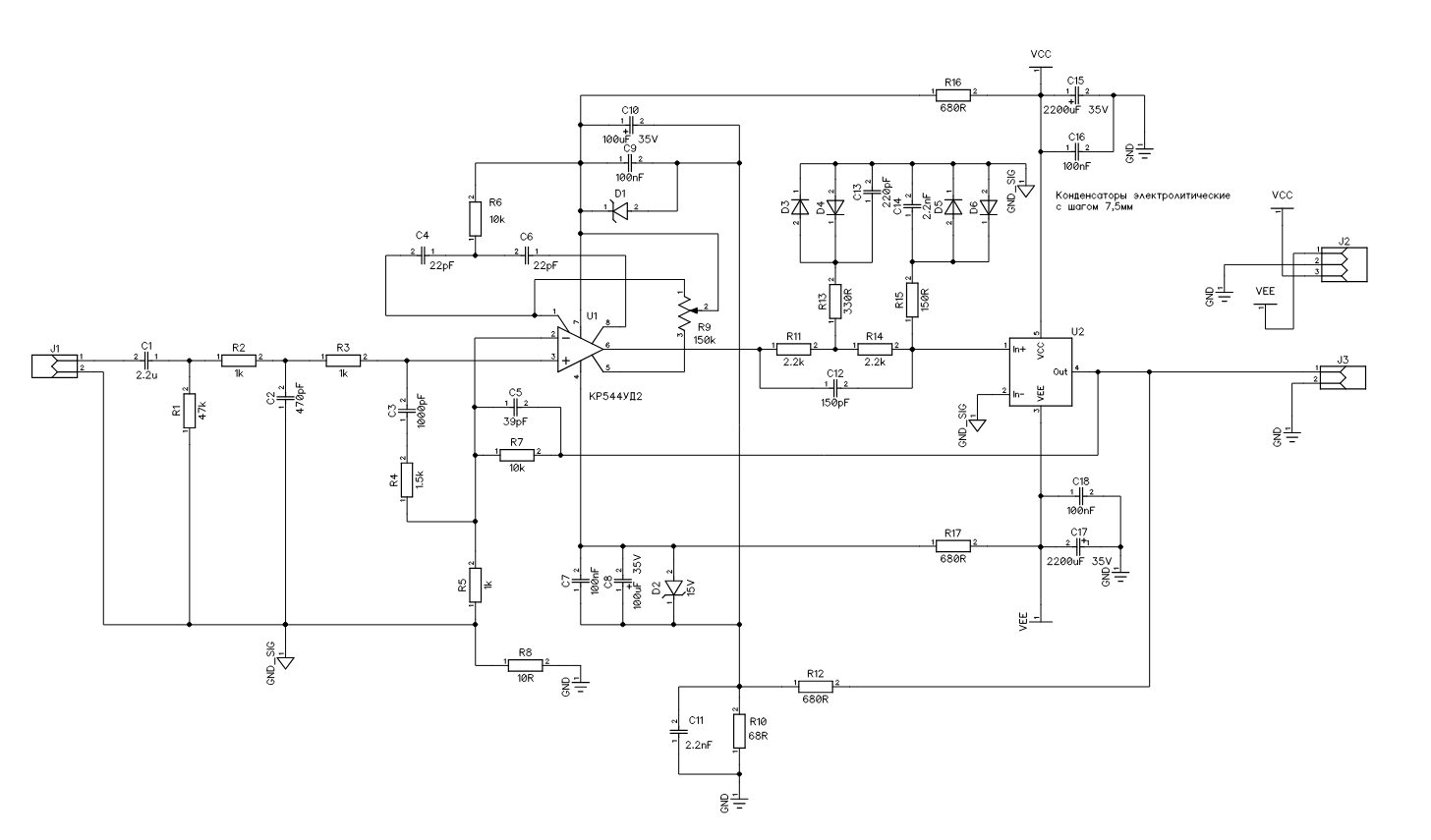

Был у меня тут с десяток вопросов к схеме ТС, но все они сводились у меня к схеме Рубеж от NEULO (1), которая под 1875, но чуть ниже нашёл модельку с 3886 (2)... Снёс вопросы и может тогда (2) и взять за основу?
Тогда вопросы будут такие:
- по схеме (2) - C13 и C11 к 1 и 8 ногам КР544УД2 цепляются? - плохо распиновку видно на рисунке...
- потенциометр R9 к 1 и 5 ногам КР544УД2 - в (2) он нужен? Алгоритм его вращения?
- разные делители R5R8 и R10R12 в (1) соответственно в (2) это R27R28 и R10R11. Это вот 1.21111k - важно именно такое значение?
- у меня есть питальник ±28 В, там же на LM317\LM337 собрано ±15 В... Ну 3886 от 28 В, я так полагаю, можно запитать, а вот с питанием КР544УД2 от LM317\LM337 не прокатит и ннада собирать по схеме (2)?
- какие рекомендации по L1R15? Можно же взять 10 Ом, эдак на 2 Вт, и на него намотать сколько то? витков какого-то диаметра? ПЭВТ-2?
Но по схеме ТС у меня таки вопрос волнует:
- что это такая за следящая связь с выхода УМ? я правильно понимаю, что эта вот C10R10R11 это всё тоже самое, что C10R10R11 и в (2) (ну разное художественное восприятие схем)? И во всех случаях этот делитель прям разный...
Усилитель неинвертирующий. Следящая связь компенсирует влияние входной ёмкости и синфазного напряжения, сильно снижая искажения при подключении регулятора громкости на вход. Собственно он туда и подключается. Без преда безо всяких повторителей. ЦАП-РГ-УМ. Всё.
Да.
Если на выходе усилителя большая постоянка, то нужен.
Вращать по часовой стрелке или против неё до получения наименьшего напряжения на выходе без сигнала на входе.
Разумеется, нет. Такое даже измерить не представляется возможным.
Просто 1,2К.
Просто сделай, как нарисовано. Если проблема сделать питание +-22 вольта, то какие могут быть усилители?

Следящая связь компенсирует влияние входной ёмкости сильно снижая искажения при подключении регулятора громкости на вход. Собственно он туда и подключается. Без преда безо всяких повторителей. ЦАП-РГ-УМ.
:unsure: вход... А между регулятором громкости то может вполне себе стать ЭТО... ну в какой-то из своей реализаций и в случае чаго, переведённое на 2х полярку.

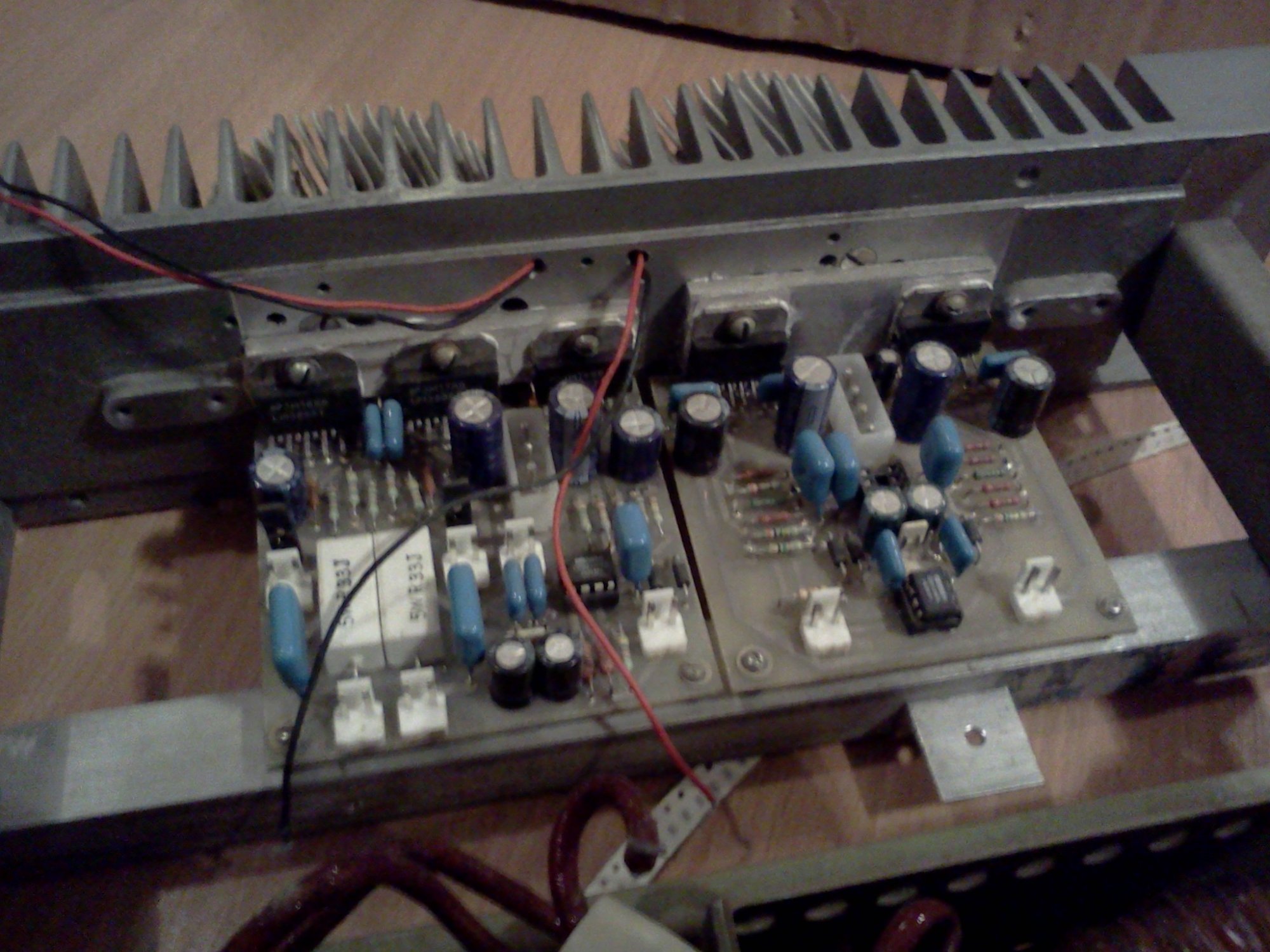

сча

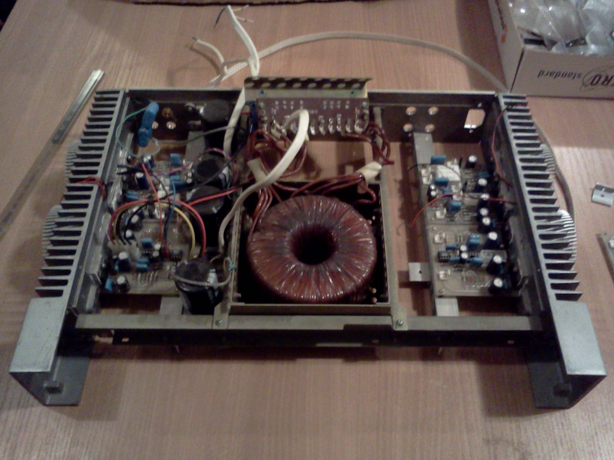

вот это два канала одного и того же усилителя в компактном корпусе. ТТ-15. Там именно такие катушки. Левый и правый канал. Вот эта шерсть на НЧ - это наводки которые изучает трансформатор. Которые в него отдаёт выпрямитель.
Есть мнение что тороид наловит их всё таки меньше. С другой стороны Ш-образный трансформатор в 3см от катушки..
Короче пока вот такие выводы. Тороиды не замерял. Счас рубежа допихаю там они будут- посмотрим.
Правда там тоже хитрые катушки. Провод складывается вдвое сразу(около метра провода) и перекручивается спиралькой, потом на отвёртку наматывается катушка и складывается в тор.

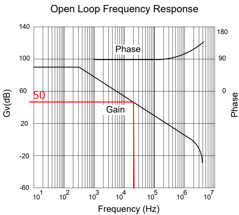

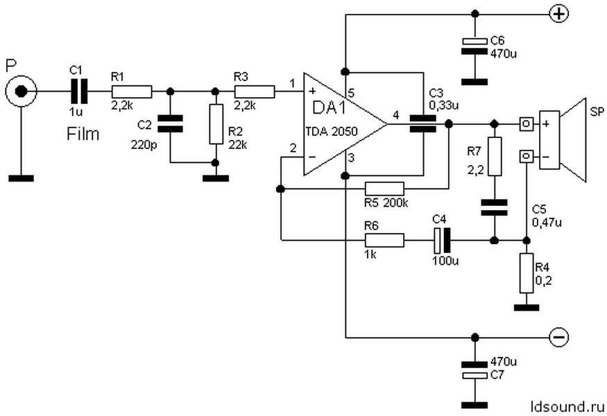

Потому, что он сделал страшное. Такие цепи ООС можно показывать заместо фильмов Хичкока:
tda2050-b2-jpg.154463

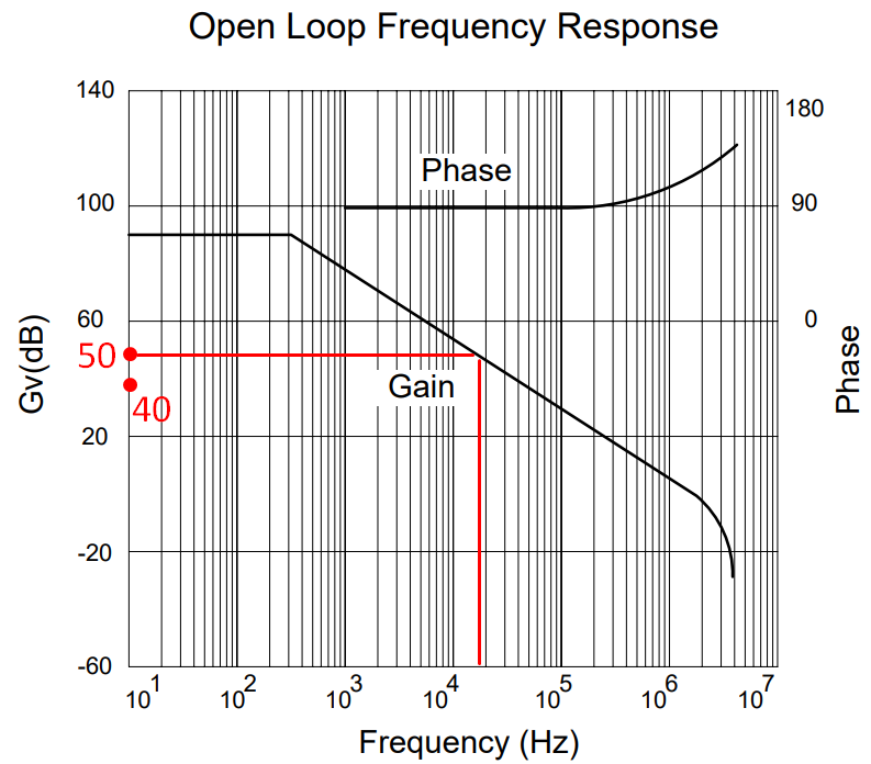

Дело в том, что у ТДА2030 на ВЧ 20к, разностные интермоды которых определяют звук на НЧ-СЧ звукового диапазона, всего-то усиления 50 дБ:
Если на R5 = 200k, как на схеме, это значит, что примерно на 16 кГц ООС уже нет:
И качества звука тоже.
Кроме того, для достижения номинальной Рвых придётся делить стандартный уровень сигнала ПКД/карты 3 В до
Увх = 18 В / 200 = 90 мВ
и получить ухудшение С/Ш в подарок: шумы-то ИМС остались прежними.

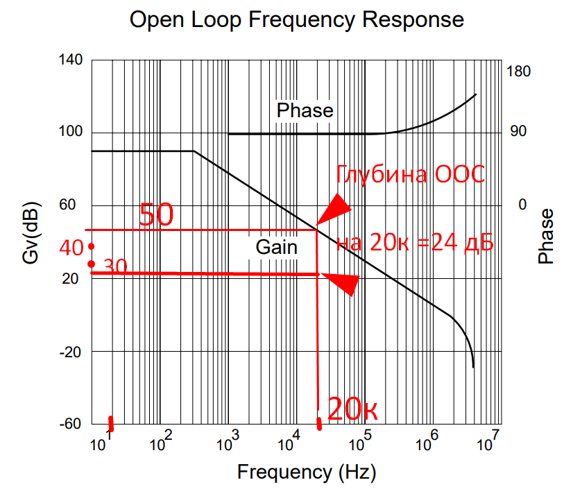

Допустим, в схему вкралась ошибка, и R5 = 20к.
Тоже мало хорошего: глубина ООС на 20к всего 24 дБ. Это значит, что попавшие на эту частоту искажения подавятся всего в 20 раз.
В РУБЕЖЕ они же подавятся в 100.000 раз.
Очевидная разница.

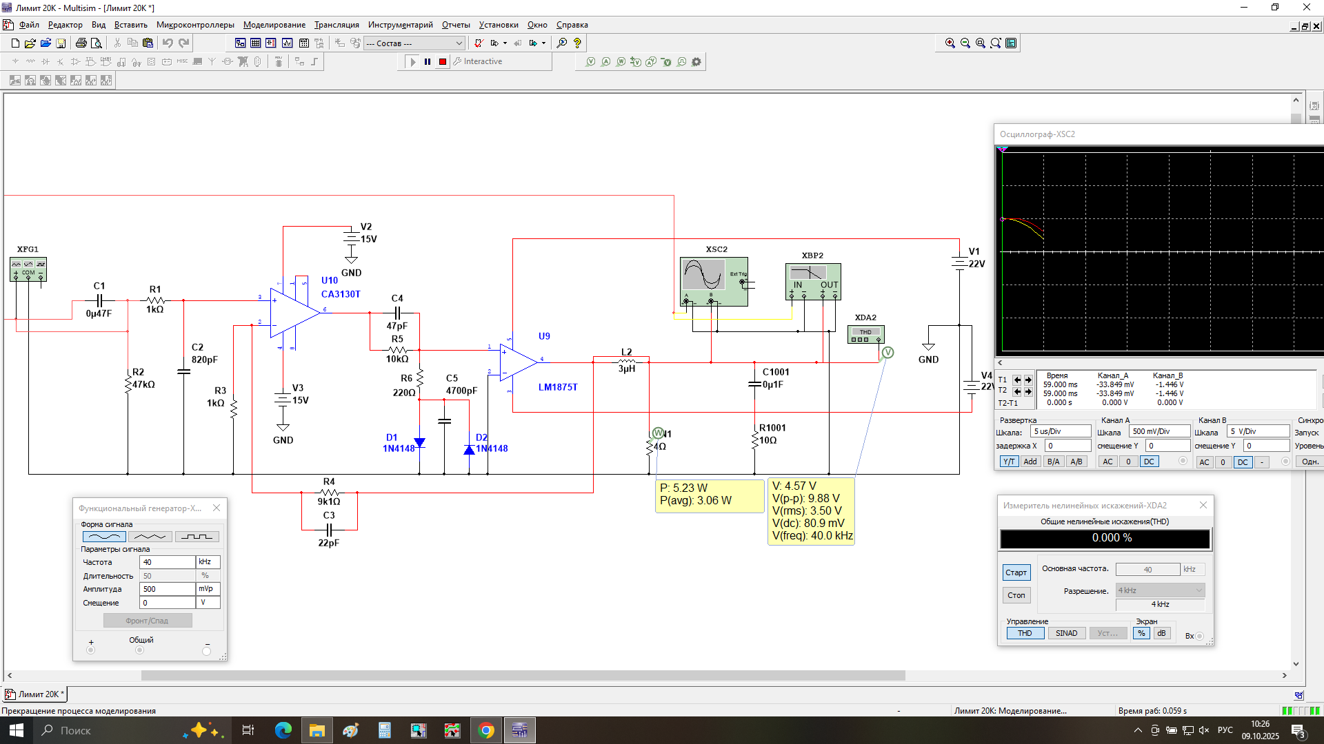

Вообще-то, из симулятора получаются схемы высочайшей степени готовности. Что самое сложное в сверхлинейных усилителях? - частотная коррекция усиления. А что самое страшное? - её подбор. Маненько ошибся, усилитель - пых.
Так вот, в 99% случаев её подбора после моделирования в симуляторе не требуется. Просто спаять по схеме.

Следящая связь в несколько тысяч раз уменьшает изменения Укэ и Усз, принося выигрыш в линейности при работе от РГ почти на 40 дБ (100 раз).
На убер-идее остались указания по подбору коррекции, где корректирующие элементы ранжировались по степени влияния на устойчивость: некоторые сильно и критично, их шевелить в первую голову, некоторые - не шибко, их можно не трогать.
Но тут прям сходу на первой странице появляется готовая конструкция РУБЕЖа на 1875, позже ДДТ выкатывает 5534+3886
Тут ведь дело как всегда в том ,что схемы сначала бродят в кулуарах и под них разрабатываются платы, всякие уточнения доработки люди делают, а потом уже они появляются на форумах. Вот и на Uber-e Рубеж появился уже сначала в виде модели, потом парни решили скрафтить платку на пробу, потом выложили результаты. Ну а сюда уже принесли опубликованные результаты, потому что они одного поля ягода и пришлись ко двору в этой теме. Если хочется попробовать, просто закажите по их герберам платки у наших китайских друзей и соберите на пробу, для полочников не совсем дубовых вполне хватит. Помнится на Паяльнике Лимит у Финн32 даже напольники раскачивал от Александрова и норм было.
3,353
269,709
2,575
