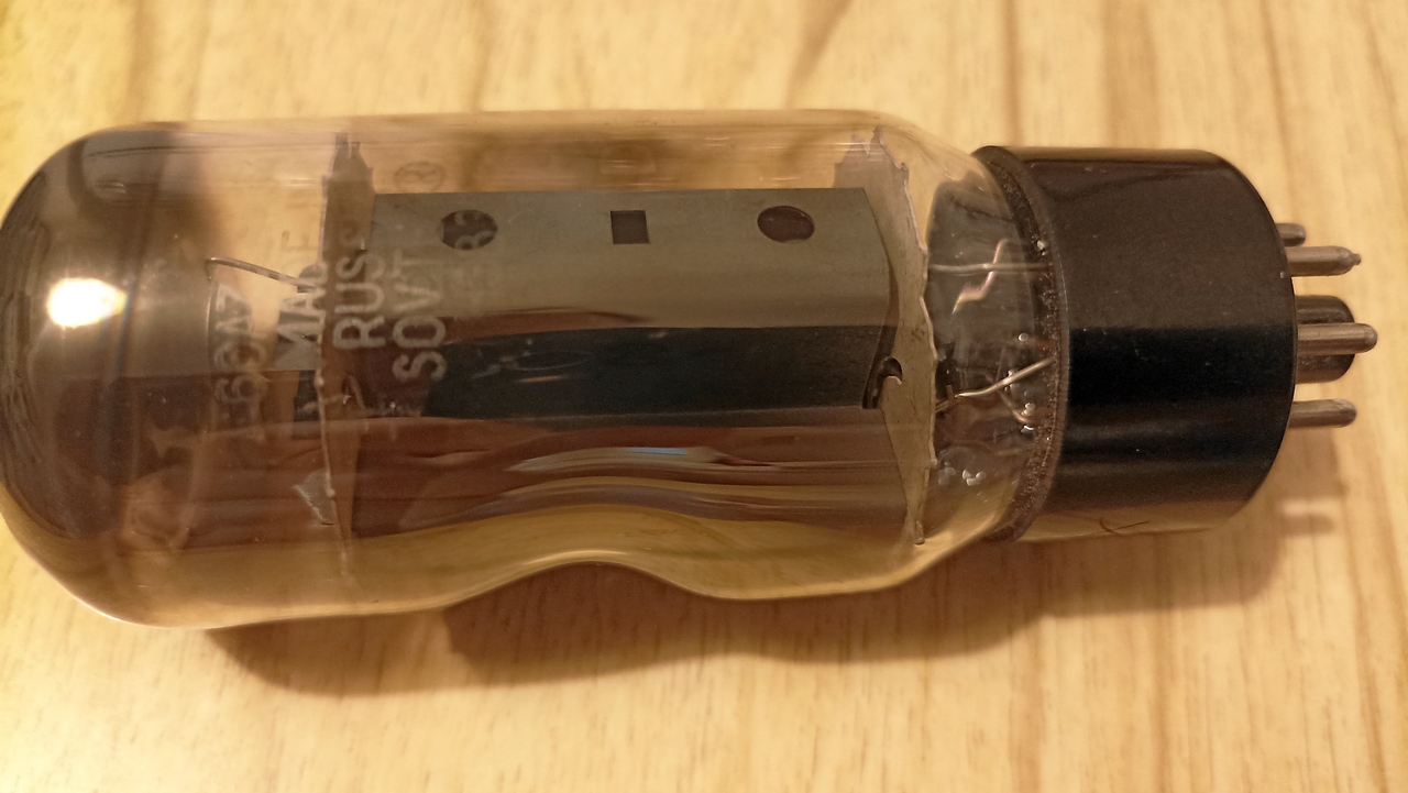

Зверь неизвестный. Ни разу не видел, что такое.
лампа 6CA7

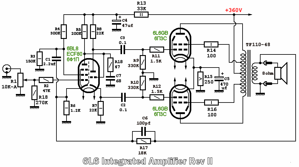

Камрады, смерял выходное и оно опечалило, высоковато!
С этими же ТВЗ в схеме на 6п14п, также в УЛ и с КО было в два раза ниже, так же без ОООС.
Возникла мысль, поскольку 6п3с нужна нагрузка 6,6к а ТВЗ на 8к то имеет смысл поднять анодное чтобы увеличить внутреннее сопротивление 6п3с? Или это бред?
Или только ОООС поможет уменьшить выходное?
оно еще больше станет,просто меньше усиление и глубина оос чем с 6п14п,увеличивать глубину оос надо
общую оос увеличте на 6 дб

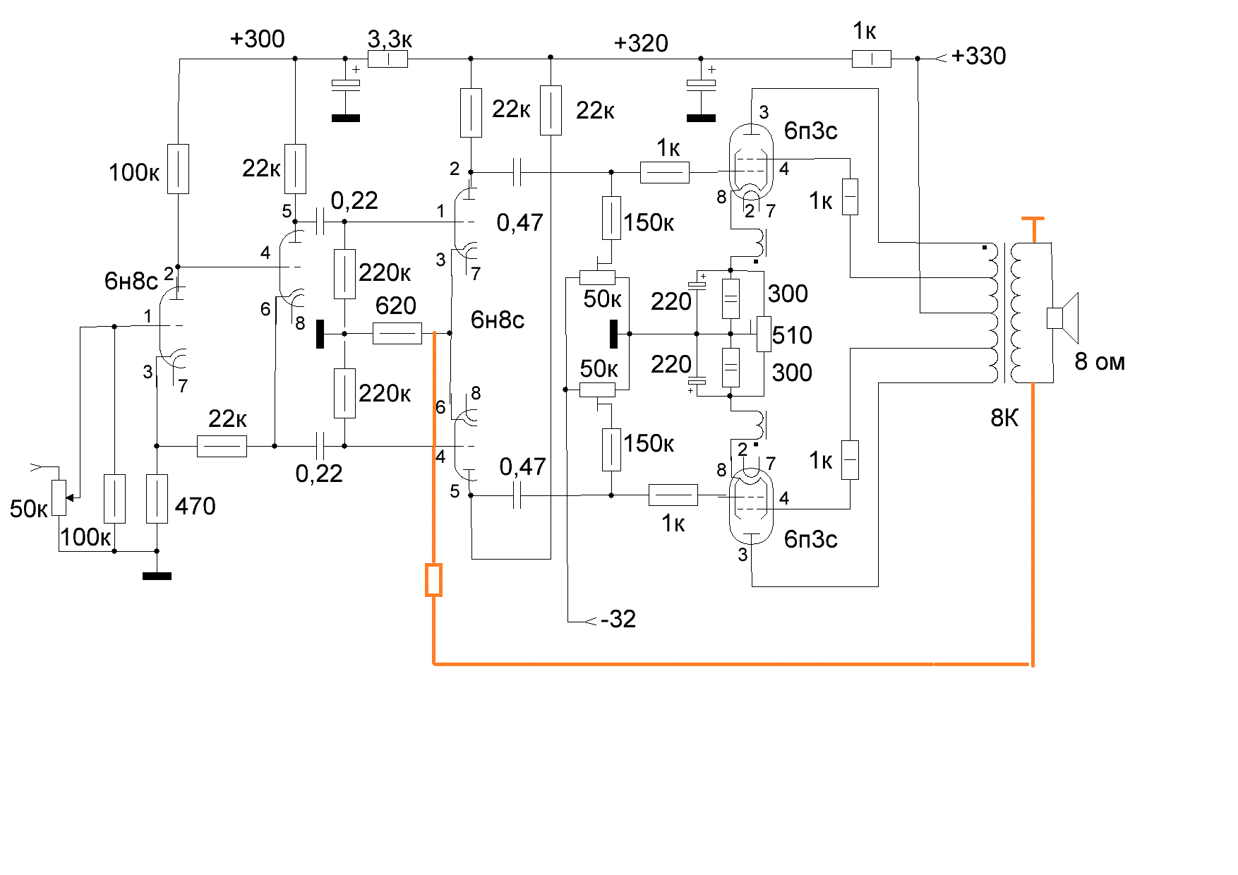

обычно для 6п3с и 6п14 ТВЗ регулируется вторичной обмоткой, а первичка одинаковая. можно просто домотать вторичку даже не разбирая .
КО надо доматывать а не вторичку,вторичку если домотать выходное еще увеличится ,но искажения может и ниже будут ,лучше намотать слой вторички поверх с отводами через 5 витков и подобрать оптимальное согласование по максимуму вых мощности,а выходное сопротивление снижать общей оос

я бы попробовал общую оос с выхода на катоды предвыхода

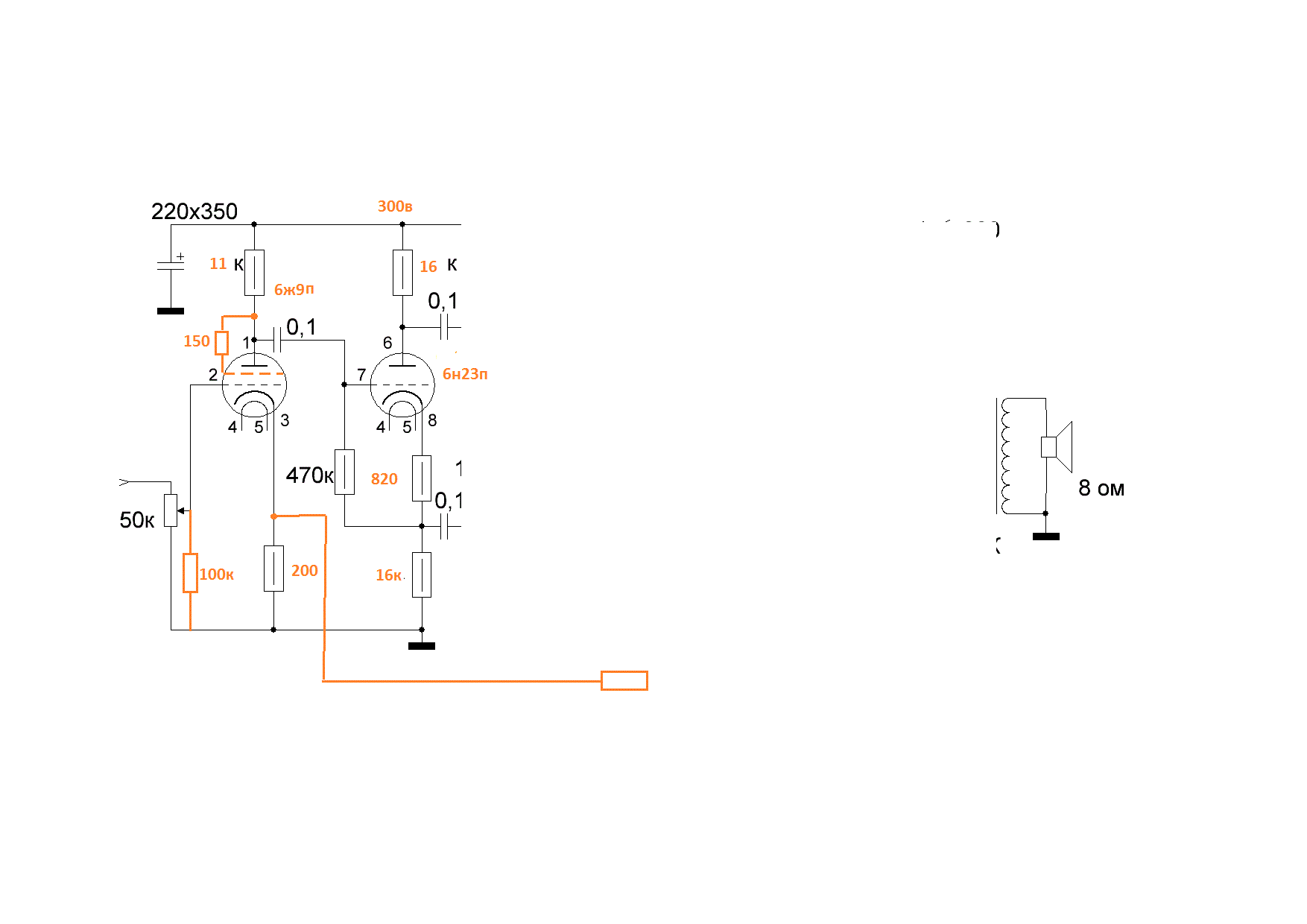

у 6ж9п в триоде усиление 61 и хороший спектр ,можно ввести приличную оос
да и схема проще и устойчивее,можно ее и в пентоде попробовать
дифф я бы выкинул
дифф я бы выкинул
Пальцы как то не к месту, до дифа еще доберусь, м.б. :giggle:

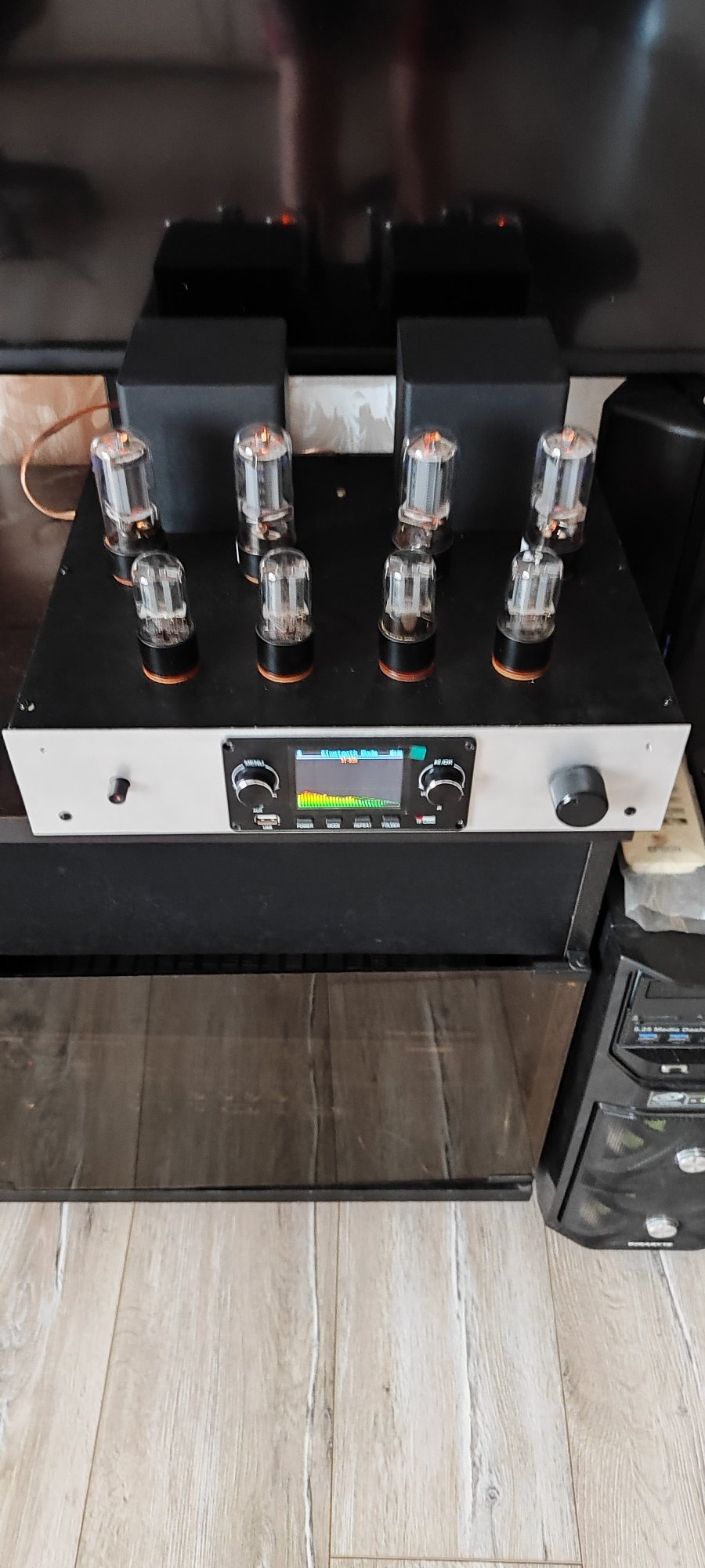

ПС тогда уж так:
    230.5 KB · Просмотры: 41

Понимаешь, если ты собрал схему из #410 и все лампы в режимах, то она уже закончена. ничего другого ты из нее не вытянешь. Не подходит к твоей акустике? Собирай другой усь, не пытаясь приклячить седло к этой корове. Только теперь уже смотри на необходимые параметры, которые тебе нужны при выборе схемы.

Крутизна 6П3С сильно меньше, потому и вых. сопр. выше, чему к 6П14П. Вводите общую ООС, других вариантов нет. Ничего такого страшного не произойдет.

Сам подгонял глубину ООС под нужное мне выходное сопротивление, там что-то под 0,8 Ома, что ли, было. Устойчивости добился легкой коррекцией в цепи ООС.

Понятно, я думал “седло“, т.е. ТВЗ не подходит к 6п3с!
Если вводить ОООС то КО оставлять или отключать?
Схема выдает не более 10 вольт, с ОООС ишо меньше будет, хотя 6п3с способны на большее. Поднять питание до 360-380 вольт?

с ООС будет не меньше, а тише, пока не наподдать , вернутся ваши 10 вольт.
