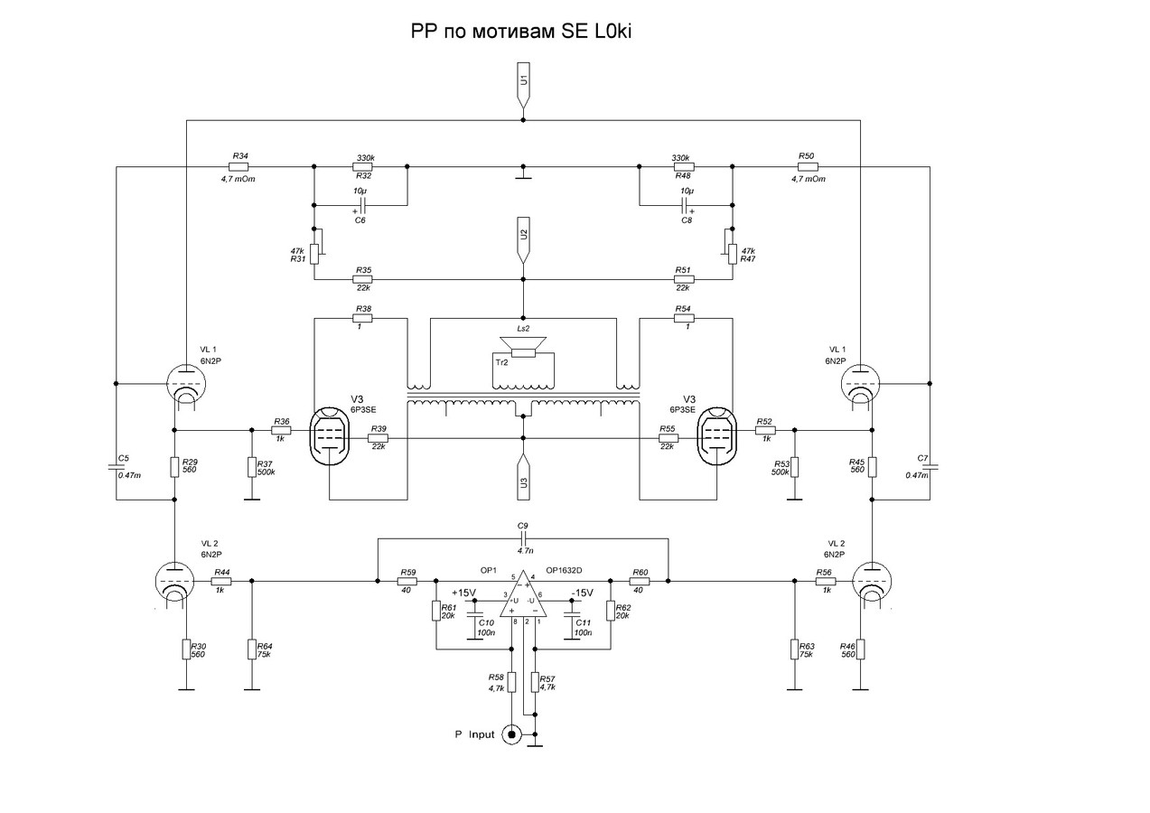

Так у КП вход то не сильно выше по сопротивлению. Думаю, у автора 6С2С не было, вот они "применил" второй триод в баллоне.
юан8
9 Мар 2024
2,458
507
45
Юрий
без него глубина параллельной оос будет меняться в зависимости от выходного сопротивления источника и входное будет всего 2к
можно выкинуть но оос подавать тогда на катод

Интересно как инженеры Philips решили проблему положительной поляризации сетки фазоинвертора с помощью делителя напряжения с резисторами R29 и R30,
Так они катод лампы ECC40 подняли над землёй резистором R17 18kOm. Какое то комбинированное смещение.
Если бы сетки дифференциального фазового инвертора были под потенциалом земли то катод имел бы слишком высокий положительный потенциал относительно сеток, и это было бы нехорошо,
tаким образом с помощью делителя напряжения сетки фазоинвертора настраиваются на оптимальное напряжение смещения относительно катода.

Схема работает, чего ей не работать то, сыр-бор возник по поводу введения ОООС для снижения выходного :giggle:
В качестве примера привел несколько схем как это можно сделать, но схемы эти оказались Е- нутые и одиозные благодаря моему таланту их отыскиватьsmile_15
Все что отличается, как я понял, от Лабутина - ересь! :giggle:
я вот в давние еще времена, начитавшись про ужасное выходное сопротивление, тоже мерил его и менял переменным резистором, и подключал разные двухполоски с фильтрами, двухполоски только с конденсатром, трехполоски, четырехполоски, маленькие широкополосники, большие широкополосники...
результат - я так ничего и не понял(((. объективно - снижается мощность от добавки сопротивления до акустики. возможно изменение окраса звука на НЧ для двухполосок без фильтра на нч и больших широкополосников...

А схему РР из ещё не упоминавшихся могу выложить. Почему бы в качестве ФИ не применить специальную микросхему? Для душевного комфорта представим что она стоит в источнике сигнала и это источник выдает готовый двухтактный сигнал.
