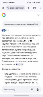

При 50% влажности воздуха при н.у. в кубометре воздуха находится 1/100 часть влаги по обьёму.
Обьемная теплоемкость воздуха 2,5R, а водяного пара 3R.
Сам посчитаешь насколько изменится теплоемкость влажного воздуха?
Можешь спросить у Алисы, она за тебя посчитает, если сможет.

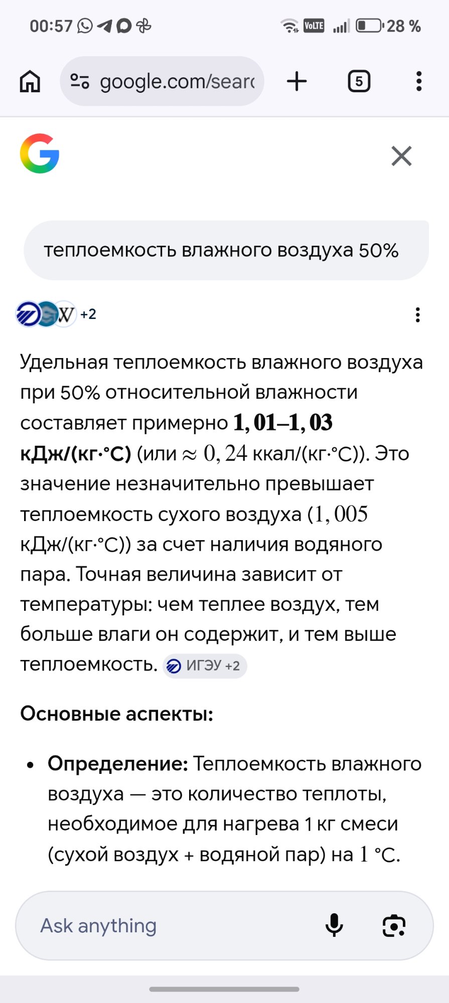

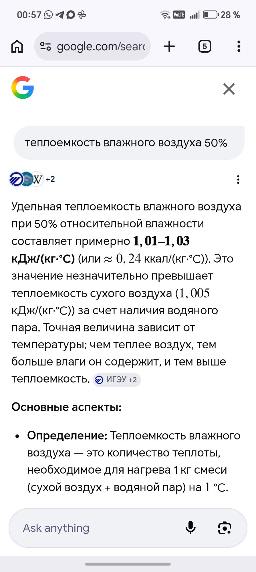

А вот и ответ
Теплоемкость влажного воздуха незначительно превышает влажность сухого.
Типа 1,03 вместо 1,005.

Пр 20 градусах 100% влажность чуть меньше моля воды. Т. Е. 22 литра пара.
В одном кубометре. Это составляет пр 60% влажности 22*0.6/1000=1.3% по объёму.
Формулу сам найдёшь, как посчитать теплоемкость влажного воздуха?
Можешь и дальше забрасывать меня бестолковыми ответами ИИ.
Запомни одно - теплоемкость влажного воздуха незначительно отличается от теплоемкости сухого. Типа на 1-3 процента.
Нет смысла развозить сопли на несколько страниц. В расчётах берут теплоемкость сухого.

Вот пост выше ИИ все правильно посчитал. Вы знаете какая температура при нормальных условиях исходящая из внутреннего блока ? Если вы задали ему на пульте температуру 16 грдусов ,а входящая 27 ?

Практик, скажи чему равна теплоемкость 50% влажного воздуха температурой 20градусов Цель сия?
Что посчитал, где расчитанное значение?
