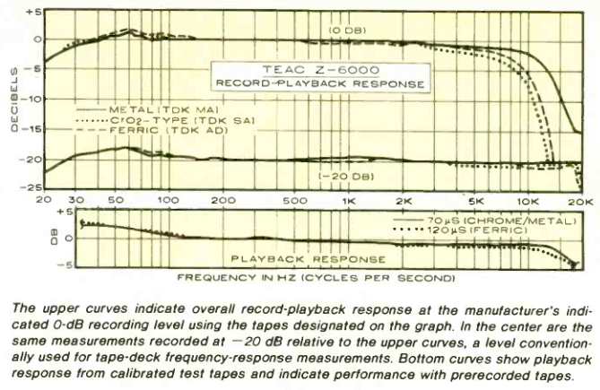

кассетная дека TEAC V6000
Наверное, все же Teac Z-6000? Очень серьезный аппарат. Хотел Z-7000, но попадались либо убитые в хлам, либо по цене крыла от Боинга в комплекте с парой двигателей от Роллс-Ройса.
Магнитофон еще и полосу ограничивал, до чисто "ламповой".
ДА!Точно! Z-6000.Память после ковида стала подводить.

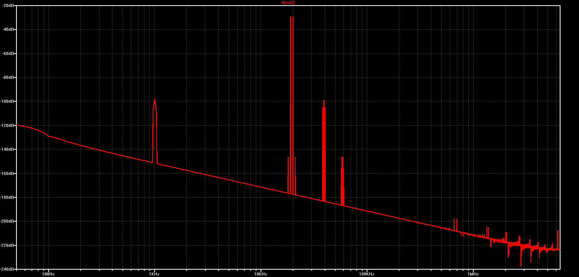

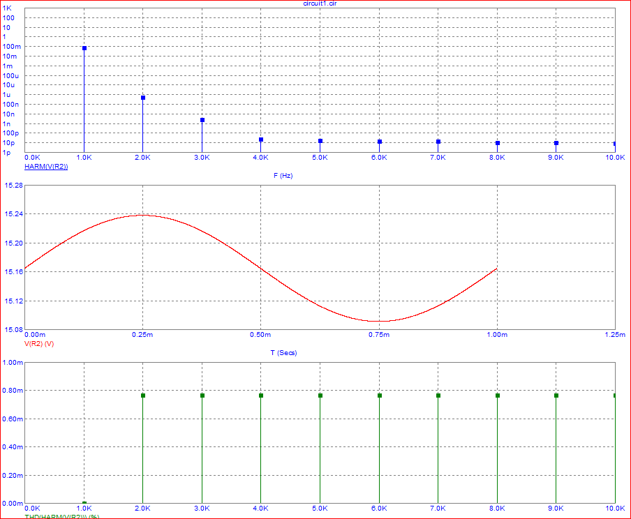

obh-8se1-png.89808

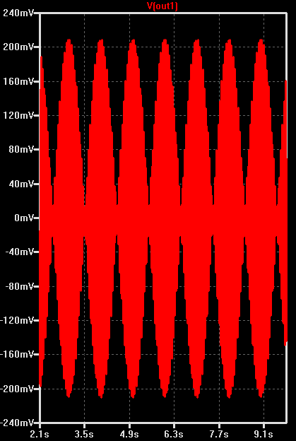

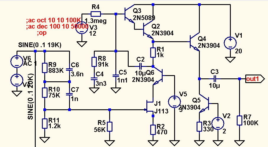

ОБХ.

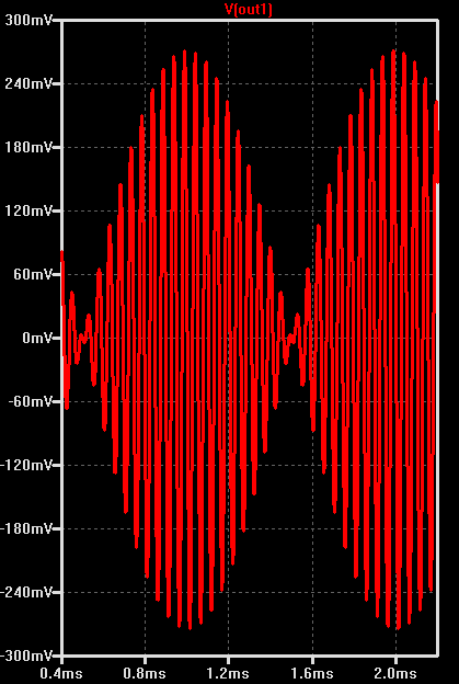

Делаем модель (Никитин на вегаляпе дал, если чо).
ССИФ 19+20 кГц.
270 мВ на выходе.
Уровень искажений: -47 дБ интермода 1 кГц. Это что-то 0,3%.
Тест 19-20 Гц. 210 мВ.
Гармоники и интермоды до 100 Гц с уровнем -75 дБ, или 0,02%.
Модель - внизу.
Вердикт: шлак, говно и унижение для слуха. Оставишь так, будешь слушать?
И почему я не удивлён?

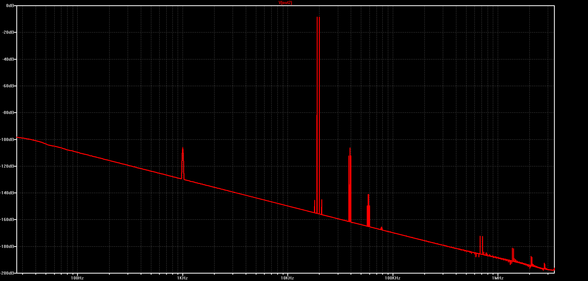

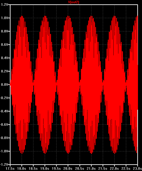

Сигма-1v2:
Ясно ли видно выходное напряжение: 1000 мВ? - это впятеро от ОВХ.
На 38 Гц самая высокая палка = -86 дБ. Это 0,005%, пять тысячных.
Следующая группа = -132 дБ, 0,000.025%.

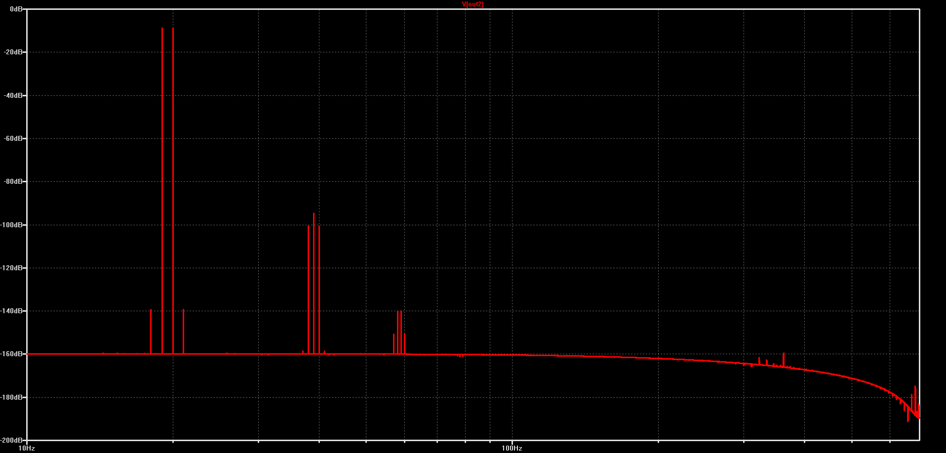

ССИФ 19-20к. Уровень: 1 В.
Искажения: 1 кГц = -100 дБ, или 0,001%.
Примерно так я ворую у Никитина ОБХ.

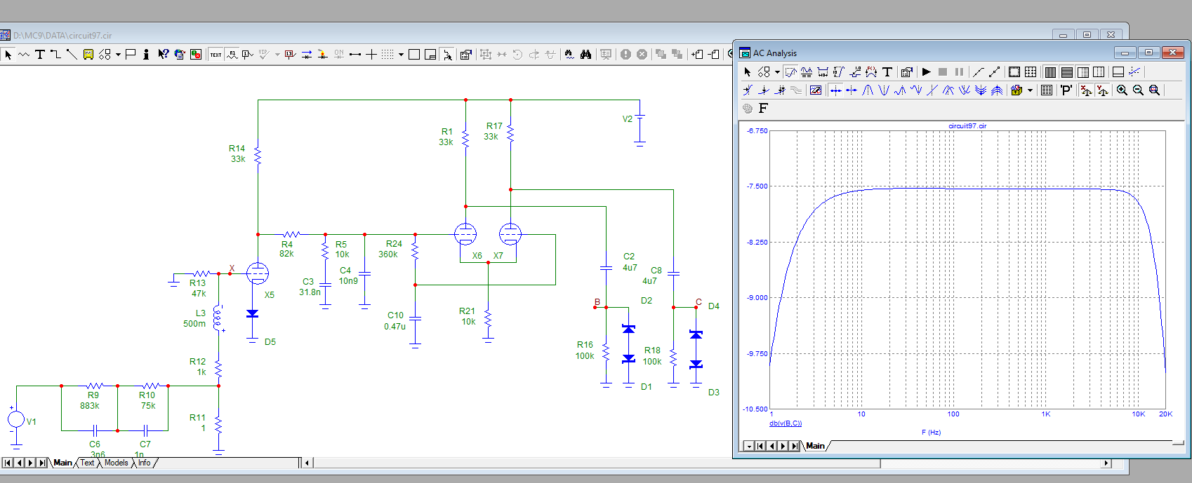

Вы их делать не умеете. В моём ламповом корректоре Кг 0.008% при входном сигнале 5мВ. Это вторая гармоника, а третью на спектре не видно под шумами. Шумовая полка ниже -120дБ. Невзвешеное отношение сигнал-шум 79-80дБ.
Сергей Z привозил макет Коры Никитинской, там все достойно, кроме слабого выхода. Дай бог, чтобы 200мв было. Звук красивый, приятный, АЧХ ровная. За неимением лампача вполне себе замена. Другое дело, когда есть нормальный выверенный лампокор, то сочинять транзисторные разве что для забавы. Или молодость вспомнить, как недавно с TVV-46 и TVV-47 https://www.salonav.com/arch/2022/02/prostoj-xorosho-zvuchashhij-fonokorrektor.htm
Подмешивая говно к говну звук улучшить никак не выйдет. Усилок надо менять на нормальный.
Похоже озвученная дважды субстанция у вас в голове.
Забавно смотреть когда корректор с кучей нулей в КГ, слушают на самой дешманской голове за три копейки, видимо борьба шла за эти нули и не более. https://ldsound.club/threads/vinil-korrektor-sigma-bez-obschej-oos.2560/
Вторая гармоника с таким мизерным уровнем ничего в плане звучание не даст. Видимо Ваш ламповый корректор с Кг 0.008% построен с глубокими ООС. Можно представить какое "звучание" у него.
Мне не нужно ничего от второй гармоники. ООС в этом корректоре нулевая. На входе 6С4П, дальше пассивная коррекция и дифкаскад на 6Н23П. Выход балансный. Кг такой низкий потому, что сигнал всего 5мВ, а лампа на два порядка линейнее транзистора. Чтобы она дала искажения 1%, ей надо в сетку около 2 вольт задвинуть.

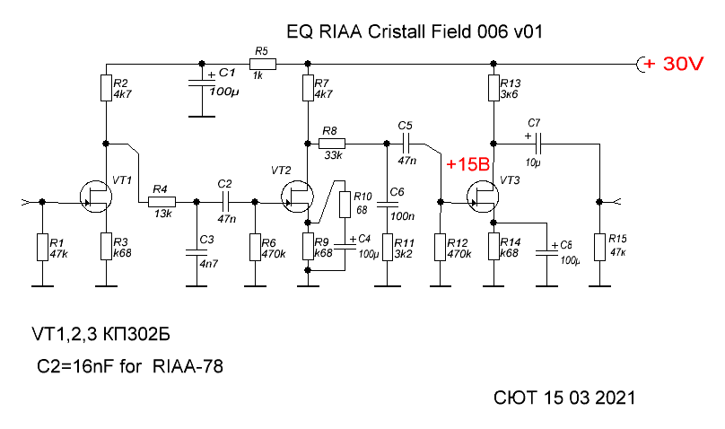

    14.2 KB · Просмотры: 245

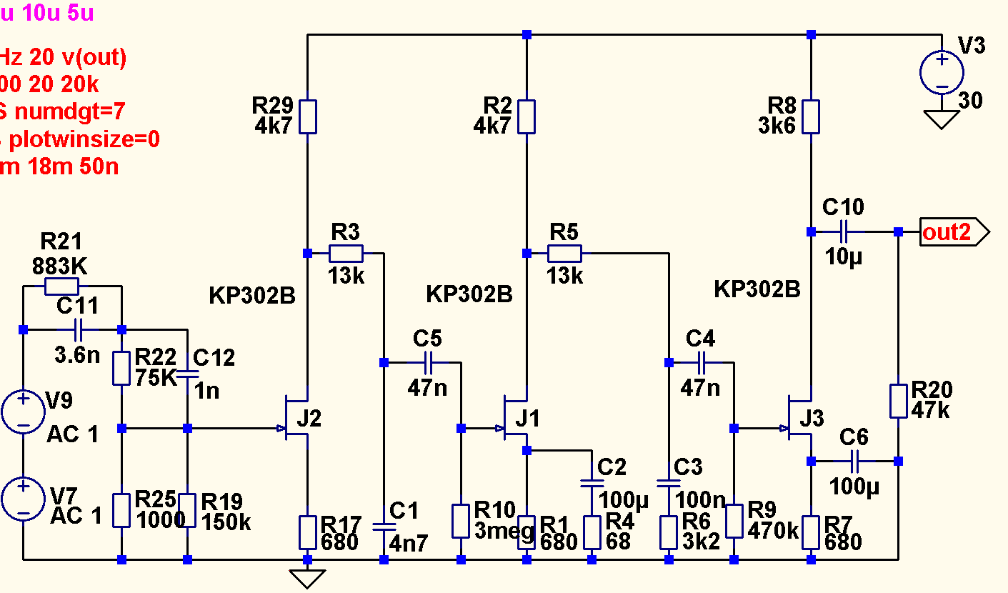

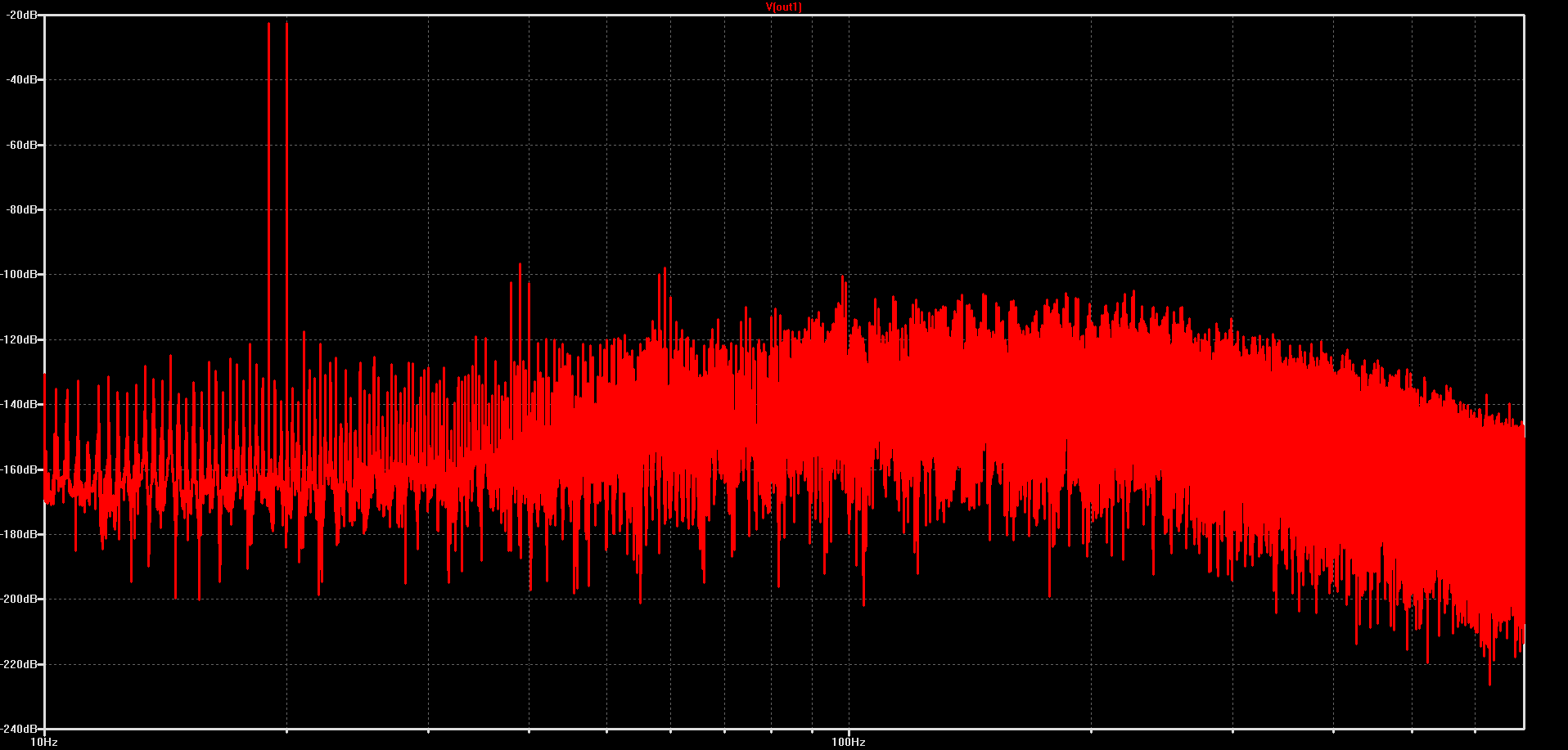

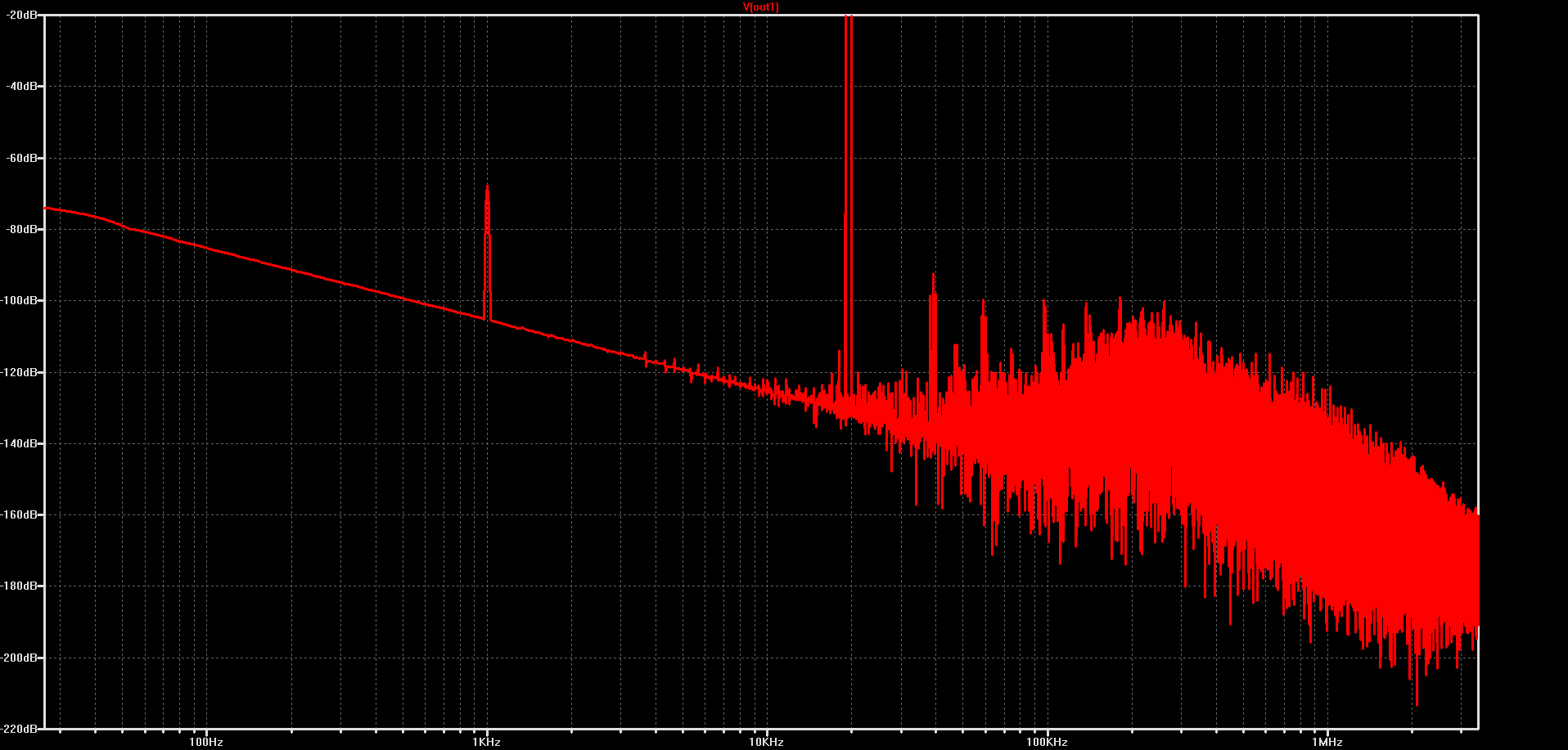

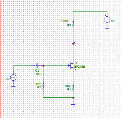

КНИ первого транзистора все 66%, за счёт фильтрации ВЧ в цепи RIAA этот кошмар снижается до указанной величины.
Первый каскад.
Не получилось 66%.
Где ошибка?
КНИ первый график(снимок 3) - это второй каскад, с электролитом в ноге S
Второй график(снимок 4) - это первый каскад, без электролита.

Гурского и Торопова

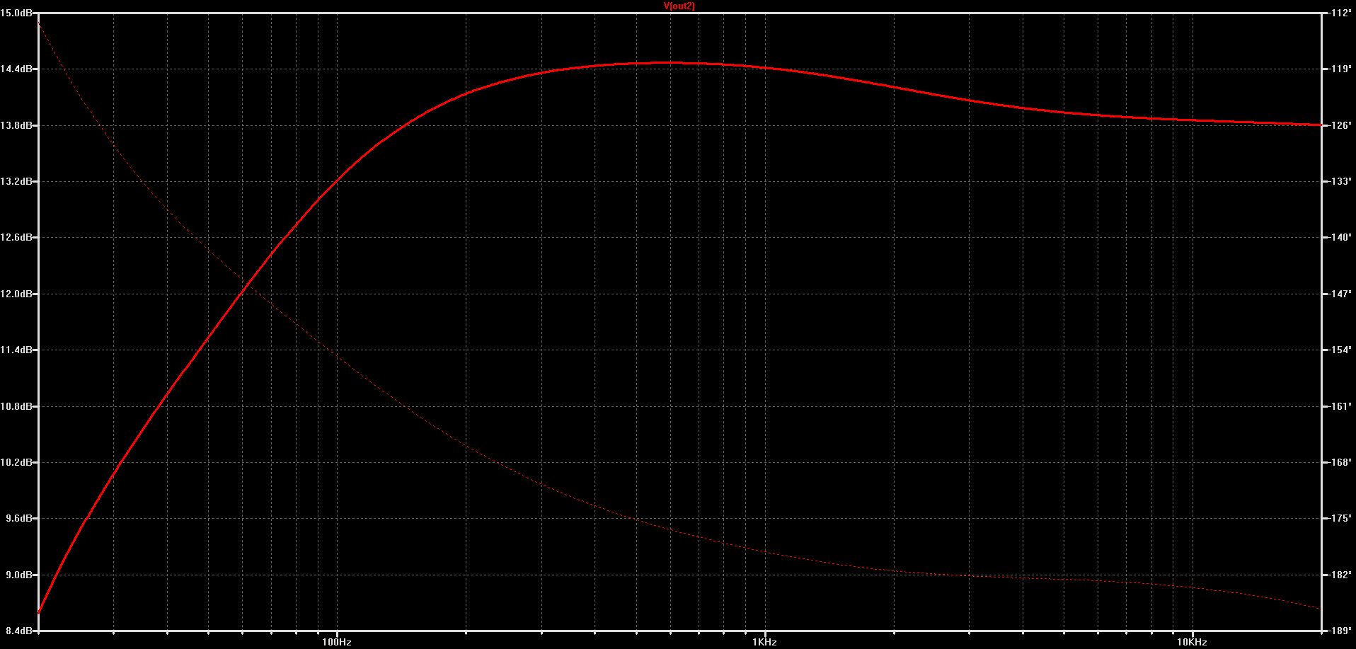

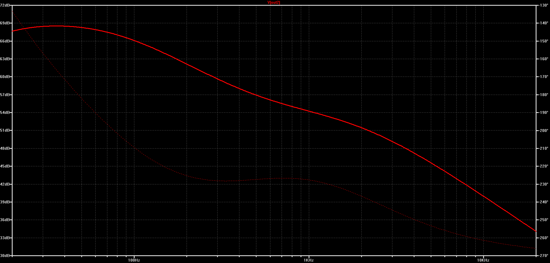

Так, по Гурскому-Торопову.
Модель. Если ошибся, просьба исправить.
Режимы по постоянному току встали +14 В на стоках, Т3 - +18 В.
Годится.
Усиление: 1к = 54 дБ. Годится.
АЧХ с анти-RIAA на входе. Срез по уровню -3 дБ = 50 Гц, на 20 Гц спад 9 дБ, почти 3 раза.
Не годится.
Причина описана в теме по СИГМЕ: для получения плоской АЧХ с пассивной частотной коррекцией необходимы высокоимпедансные выхода нагруженных на её цепи каскадов. Тут это требование не соблюдено, вот результат. Ещё точнее: оно соблюдено для часто выше 100 Гц.

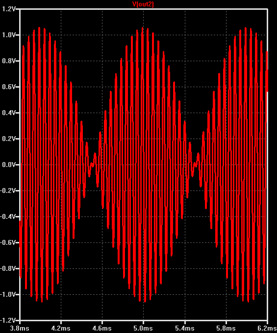

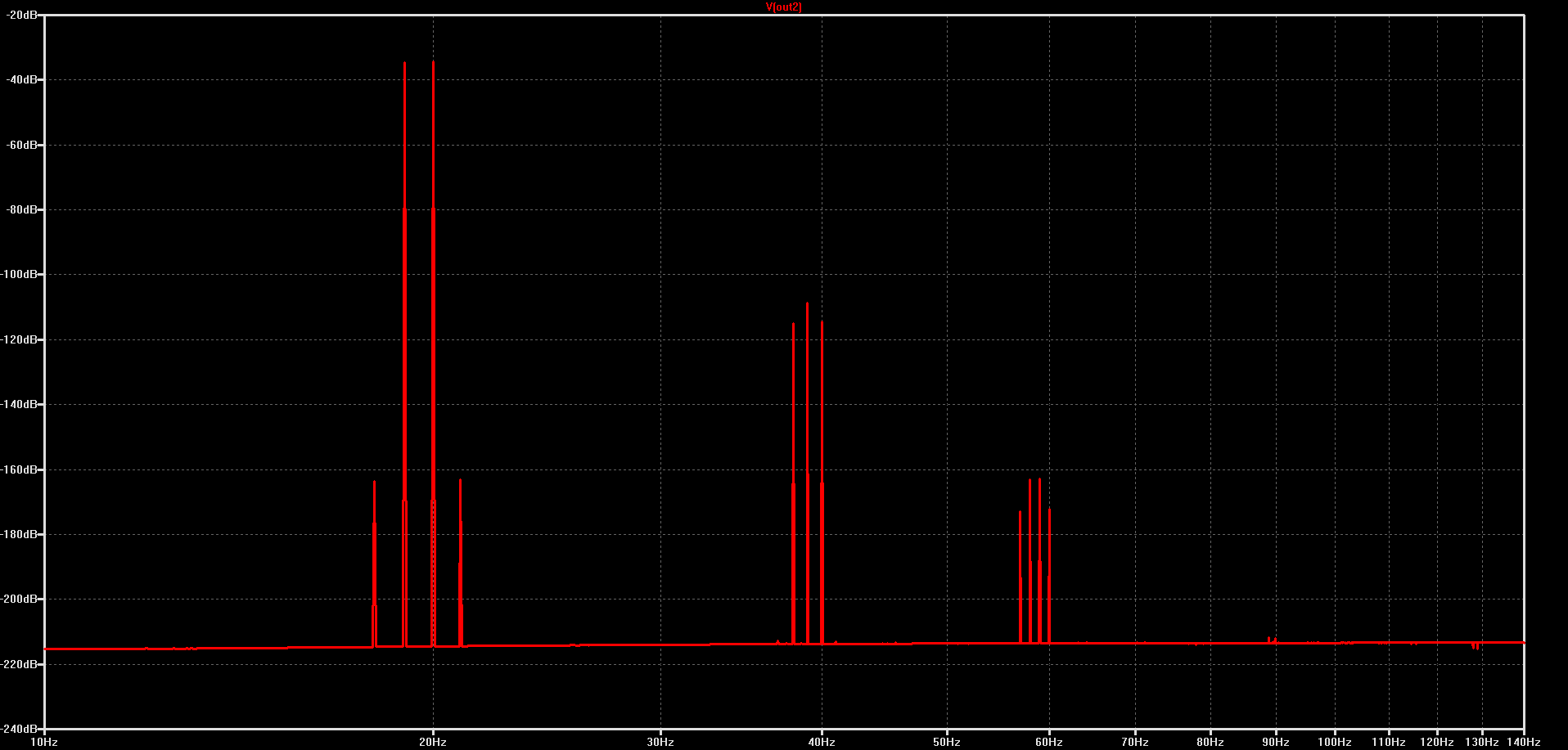

Интермоды:
ССИФ 19+20к.
-70 дБ по палке 1 кГц, 0,03%. Ну, дык.4
На НЧ линейность выше: интермода 39 Гц лежит на -75 дБ или 0,018%.
Отсюда понятно, что на ВЧ искажает входной каскад, т.к. там входное напряжение больше, а вот последний каскад, после коррекции, всегда работает с одним и тем же значением входного напряжения.

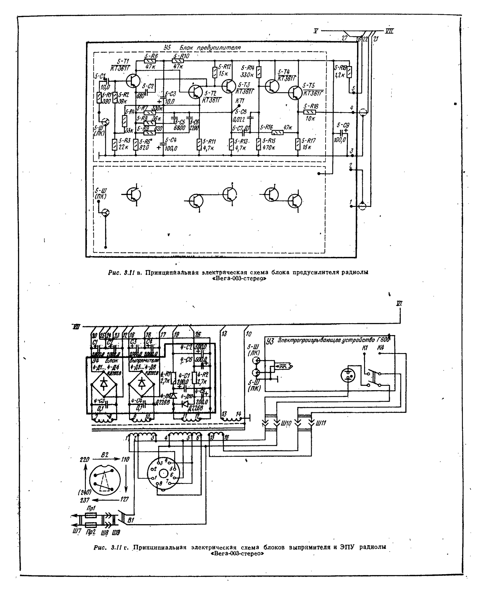

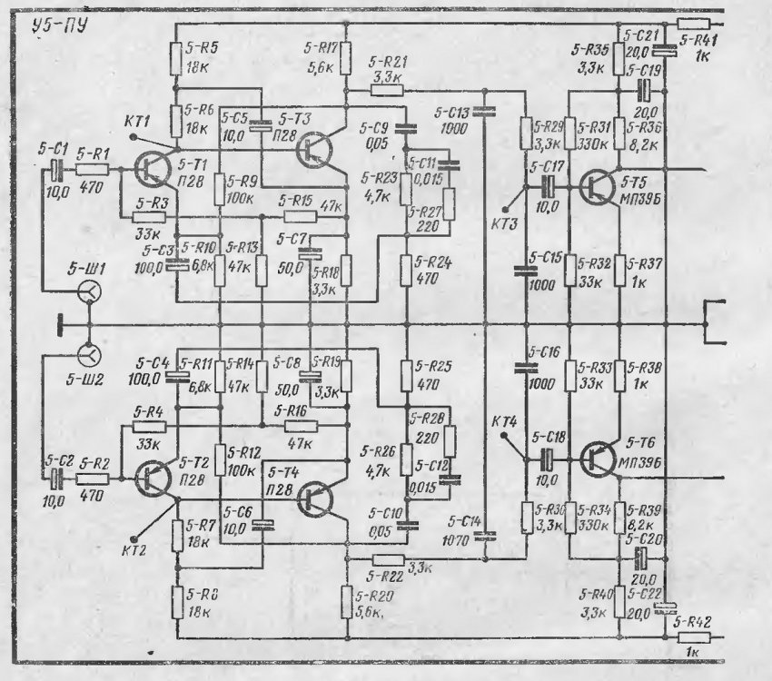

Корректор от Вега-003-стерео с Г-600
УК может работать в ненормируемых режимах - щелчки от электростатики, удары при подъеме\опускании тонарма,
ИНЧ за счет деформации пластинки/коврика, ВЧ-наводки (помехи) на головке и подводке.
КНИ головки (и грампластинки) может составлять несколько процентов (зависит от производителя, юстировки\настройки тонарма, состояния подшипников\подвесов ,как пластинка легла, гряь на пластинке и игле....). Спор о сотых\десятитысячных схоластический. Важней собственный шум, помехоустойчивость, перегрузочная способность и характер переходных процессов (грохота). Избыточный динамический диапазон УК может привести к выходу из строя УМЗЧ или АС.
Напомню, классические проигрыватели грампластинок времен расцвета механической грамзаписи имели простые сбалансированные схемы усилителей и простейшие АС. Повышение мощности усилителей, расширение полосы частот АС привело к дополнительным проблемам в виде акустической завязки стола и АС.
Юрий Робертович выложил схему корректора от Вега-002-стерео, в ней Г600 был с головкой М-44МВ от ШУР
