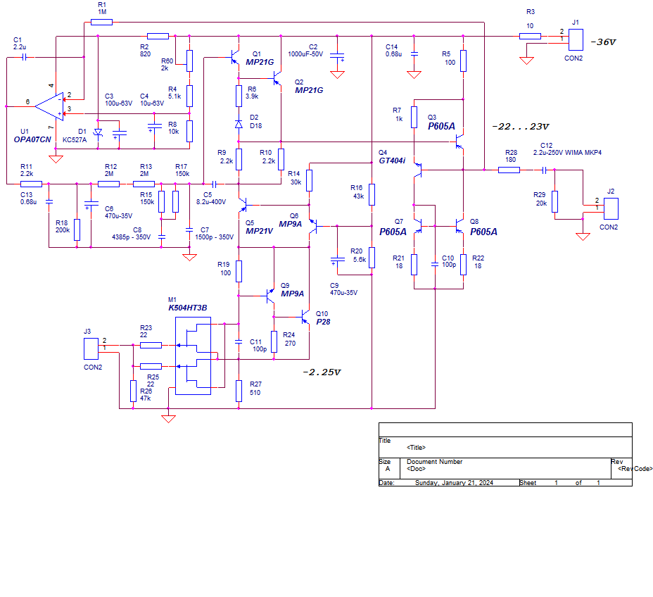

Вот схема фонокорректора на германиевых транзисторах. Схемотехника от СИГМЫ (автор Виктор Жуковский). Может кому пригодится. Схема рабочая и проверенная. От оригинала отличается не только германиевыми транзисторами но и режимами.Посмотреть вложение 83803

Эта схема моделировалась в среде Orcad, были найдены модели ( не всех) германиевых транзисторов, все работает. Но главное, что работает в железе. Звучание сравнивалось с ламповым корректором по мотивам одесских лаборантов трёх каскадный на 6Ж4, 6Н8С, 6С19П. Кто в курсе - поймёт. У меня 6Ж4, 6Ж3, 6П9 и 6П6С. Ламповый звучит немножко легче и приятнее. Если кому-то интересно могу выложить монтаж и конструцию. Этому корректору нужен хороший стабилизатор напряжения с малыми пульсациями.

Сделать корректор на кремнии не проблема, вот на германии что-то приличное вот где проблема. Транзисторы германиевые не очень стабильны, имеет утечки огромные и т.д. Поэтому здесь есть серво система на U1. В оригинальной схеме этого нет. Отличие режимов от оригинала тоже осознано оссобенно R14, R16. Увеличет ток выходного каскада для большей нагрузочной способности. В схеме надо сделать тепловую связь между Q3, Q7, Q8 на общий маленький радиатор через берилиевые прокладки. Q4 на отдельном радиаторе. Режим входного каскада тоже другой R19,R24 больше ток. Заменять П28 на МП13Б не стоит.

Схема мудреная, RIAA вообще не пойму где коррекция.. надо машинная отладка.. что там за петля и какая ачх ...
Вопросов много по схеме... мне как радиомонтажнику просто не понятно зачем такой огород ради ММ .. в чем тут цинус?! Расскажите!
Для меня загадка, почему некоторым так хочется слепить УХХХ! на окаменелых экскрементах мамонта. Ладно бы Ge с целью минимизировать ступеньку, но тут-то зачем, все транзисторы в А работают. Спорить на эту тему не собираюсь - это всего лишь мое мнение. Кстати, в оригинале Si.

Корреция осуществляется элементами R15, R17, C7, C8.

В оригинальной схеме не любые кремнивые подходили, а здесь германий. Тем кто понимает достаточно взглянуть на R12 и R13.

R12, R13 по 2 М, ничего страшного, всё работает и АЧХ в норме не более +- 0,5 дб. Сервосистема поддерживает режим dc, суммарное сопротивление 4 М это важно для АЧХ.

Моделировал, в теме про Сигму, на 4 странице мои графики. С германием все будет хуже.
Графики не нашёл. С германием в этой схеме будет также как и с кремнием, так как применение глубоких местных ООС нивелирует различные отклонения транзисторов. Я ставил задачу себе: что можно сделать достаточно линейный фонокорректор, без общей ООС по переменному току, и на старых транзисторах (былой эпохи) использую достижения современной схемотехники.

Согласен. Поэтому я и применил сервосистему на U1, для поддержания режима по постоянному току. В Сигме такого нет, так как кремний более стабилен.

Это верно только для нижней части схемы М1, Q9 и Q10, где эта ООС и работает. Q1 и Q2 не поменялись, а с заменой на германий стали хуже.

Q1, Q2 работают практически на источник тока, следовательно линейность хорошая.
Их собственная линейность, как нагрузки, и ее величина после замены на германий стали хуже. Косвенно об этом можно судить по величине R12 и R13, которые пришлось увеличить в четыре раза, чтобы сохранить АЧХ. Самое главное, Вас устраивает этот корректор? Да и слава богу! Кто может вам запретить?
