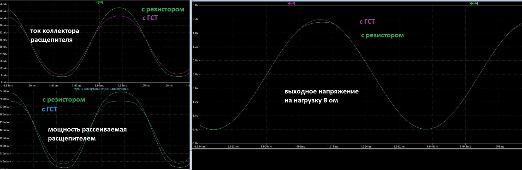

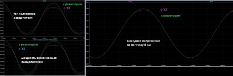

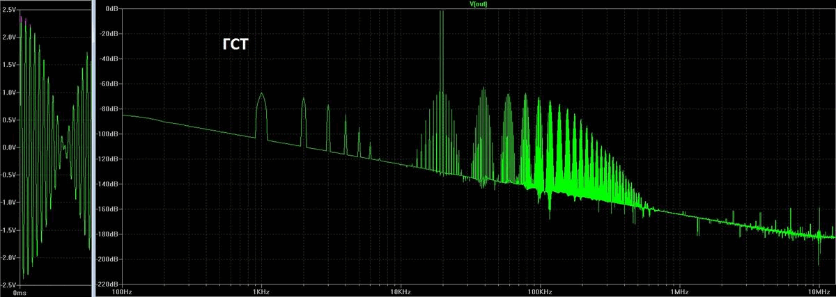

Очередная тупая теория от господ балбесов. Чтож, легко проверяется.
Итак, на листе две одинаковых схемы, но в одной ГСТ в другой резистор. Смотрим девиацию тока на коллекторе расщепителя, остальное там подписано:
А вот у нас девиация тока на резисторе и на коллекторе ГСТ, угадайте кто из них является генератором тока- а кто нет.
А тут у нас итоговые искажения при одинаковом напряжении и нагрузке 8 ом.
Вы вообще диод от транзистора или резистора отличить в состоянии? А то прям теории космического масштаба рисуете. Прям Петровского размаха, но он то хоть понимает о чём говорит, хотя и заблуждается в деталях.
А что это за поднимающаяся "нулевая" линия диаграммы? И левая сторона подпрыгивает.
Явная манипуляция.
Явная манипуляция.
Конечно манипуляция. Ясен пень. Возьми модель да сам посмотри. А ещё лучше смотри на шкалу слева- она на месте стоит. Почему графики наклонные? А потому что на входе схемы стоит конденсатор из за однополярного питания, так симулятор его и обсчитывает.
Эта манипуляция показывает насколько влияет на линейность замена резистора(дерьмового ГСТ) на транзисторный ГСТ. Ежели пойти дальше- то дарлингтоны в выходном каскаде дают картинку ещё круче- они не шунтируют ГСТ и транзистор расщепителя- по итогу искажения валятся до -114дБ. Тоже знаешь ли, манипуляция. Ну правда там и ток покоя взрослый- 1.2А. Ну этож Худ? Ему положено. При вдвое большем выходном напряжении , заметь. А питание такое же. 30вольт.

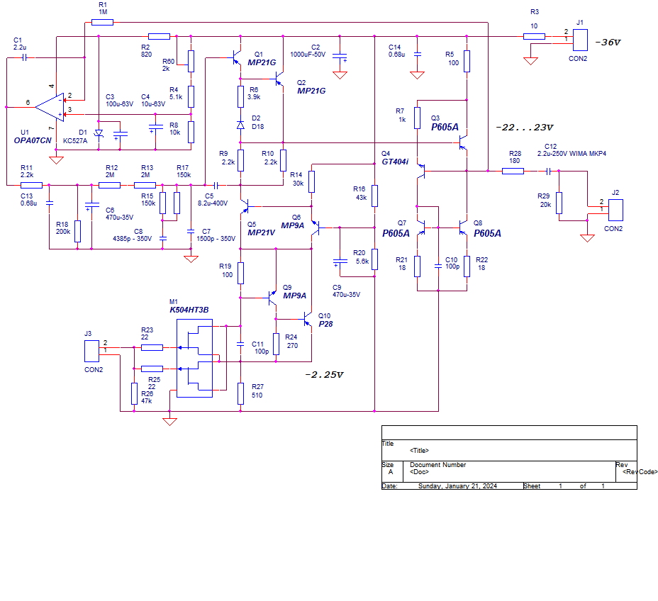

Имеет смысл в верхний этаж схемы врезать составник, где база закорочена малыми Омами, а первый транзистор взять типа ГТ321 или П605 ? Потому как внизу у нас похожая парочка трудится, в ином включении.
Даже если нет смысла, все равно проверю))

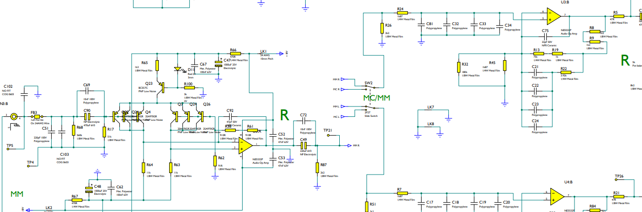

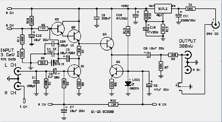

Привет всем,
интересно узнать мнение знатаков про Cambridge Audio (640P, 651P, CP2) корректор, может кто его слышал или просто про схему.
Я вот немогу определится... один день слушаю на него, другой на Никитине (ранняя версия на 3x BC550C).
Кэмбджевский корр - звук ровный, прослушка "комфортаня", трески от пыли не очень заметны.
А с Никитинским - прослушка "аналитичная" звук более "воздушный-пространственный" - слышно все что нужно в музыке, но так же и скрипящие стулья в зале, кашли в конце зала и тд тп, да и пыль трескает заметнее...
Кэмбриджевский на половину пассивный. Никитинский полностью пассивный.
Все чаще мысль приходит, что один из них лишний...
Кэмбридж:
Никитин:

есть проверенная откатанная методика прогона корректора на перегрузочную способность, заодно и на АЧХ и ПХ с помощью цепи инверсной RIAA от генератора меандра. С этой штукой вылезут все скрытые жабы и гады в неправильной схеме.
Насчет обилия мелких деталей может сказаться свойство и самой схемы подчеркивать и выделять на передний план эти вещи, сталкивался с этим явлением у пентодных корректоров . Там баланс смещался вверх, в сторону всяких щеточек-звенелочек-рассыпухи, слитность терялась, разменивая оркестр на хор ложечников.
Хотя, привозили на замер- обслух макет Никитинской Коры-3, там все более чем предостойно и в плане звука и в плане точности АЧХ .Усиления маловато, а остальное выше похвал.
Триодный корректор ставил звук на место.
Оба корректора с коррекцией в цепи обратной связи, поэтому с перегрузочной способностью у них должно быть хорошо в т. ч. и для импульсных сигналов (по крайней мере у Никитина в Kora-3T 2009-ого года с полевиком на входе).

Александр,а что нужно подправить в схеме Василича,чтоб он по лучше заиграл?Вы писали ,что переменники постоянными заменить и ещё какие-то ёмкости в коррекции у него не точно посчитаны.На слух играет он не плохо,чувствуется,что потенциал есть ,но что-то немного не то,так и не смог на слух понять.
Схема вот.
Бросилась в глаза странная схема фильтрации по питанию. Совмещены два канала.
Обычно так никогда не делают.
Аргумент, что переходное затухание между каналами в виниле и так невысокое, не проходит. Это из другой оперы.

Схема доработанного Василича умерла в компе, там по памяти диодик врезал в катод входной лампы и цепь коррекции подправил, удалив все крутилки.
Звучало приятно, претензий особых к звуку нет.
Как вариант- кинете мне ваш кор почтой. подрихтую.
Согласен.Но мне кажется будет достаточным сделать запитку общую от диодов,а питающие цепочки :R13,C10,R12,C9 и C13,R14,C14,R15,C15-сделать свою на каждый канал .Или я не прав?
