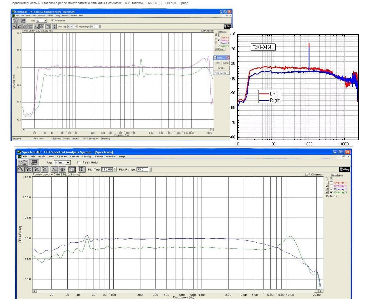

Эти имели ввиду?
Обратите внимание на амплитуду щелчка от царапины +10 дБ!!!
И на нижнем графике сетевая помеха 50Гц прет выше полезного сигнала аж на на 2-3 дБ. Кто тут сомневался в моих графиках с измерениями уровня помех на уровне - 65-80 дБ?)))

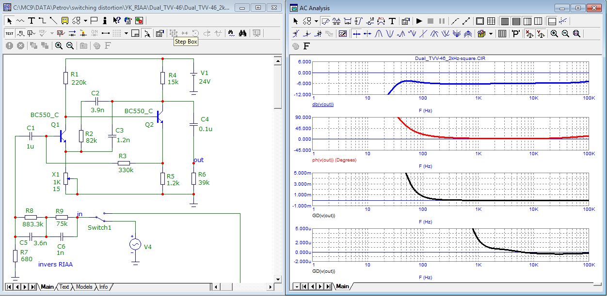

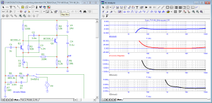

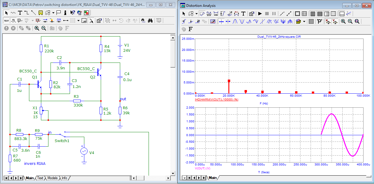

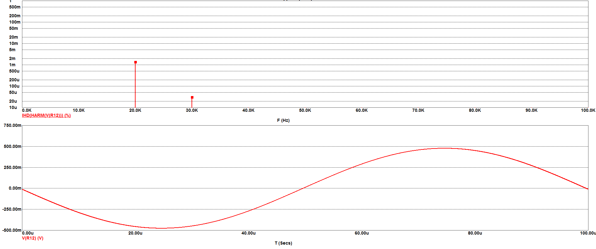

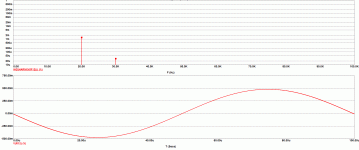

не смотря на предельную простоту корректора его параметры достаточно на высоком уровне
    48.3 KB · Просмотры: 117
    50.4 KB · Просмотры: 94
Нужны графики АЧХ и ФЧХ звука с винила в точке прослушивания в конкретной КП. Все эти графики ни о чем - конь в вакууме.
смотря с чем сравнивать. с другими двухтранзисторниками- тогда да. Добавляешь повторитель на выход- и усе, уже параметры двухтранзисторого- на недостаточно высоком уровне.

Головки ММ раньше начинают валить АЧХ, все что нужно от правильно работающего УК - максимально выровнять АЧХ в области ВЧ с помощью RC-элементов оговоренных в паспорте конкретной головки при проигрывании измерительной пластинки.
А лепить на входе модели корректора от балды индуктивность на мой взгляд неправильно.

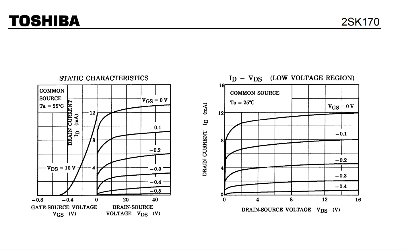

на полевых транзисторах,
добавлю, на джифет, а т.к. работает он с волной без ограничения, то - однотакты. Лампочка имеет те же свойства.

Применив джифеты антагонистической природы (в помощь к тем нормальным), можно и двухтактные корректоры делать.

Ток затвора 10мА оптимальный, где деградация, но то - расходник.

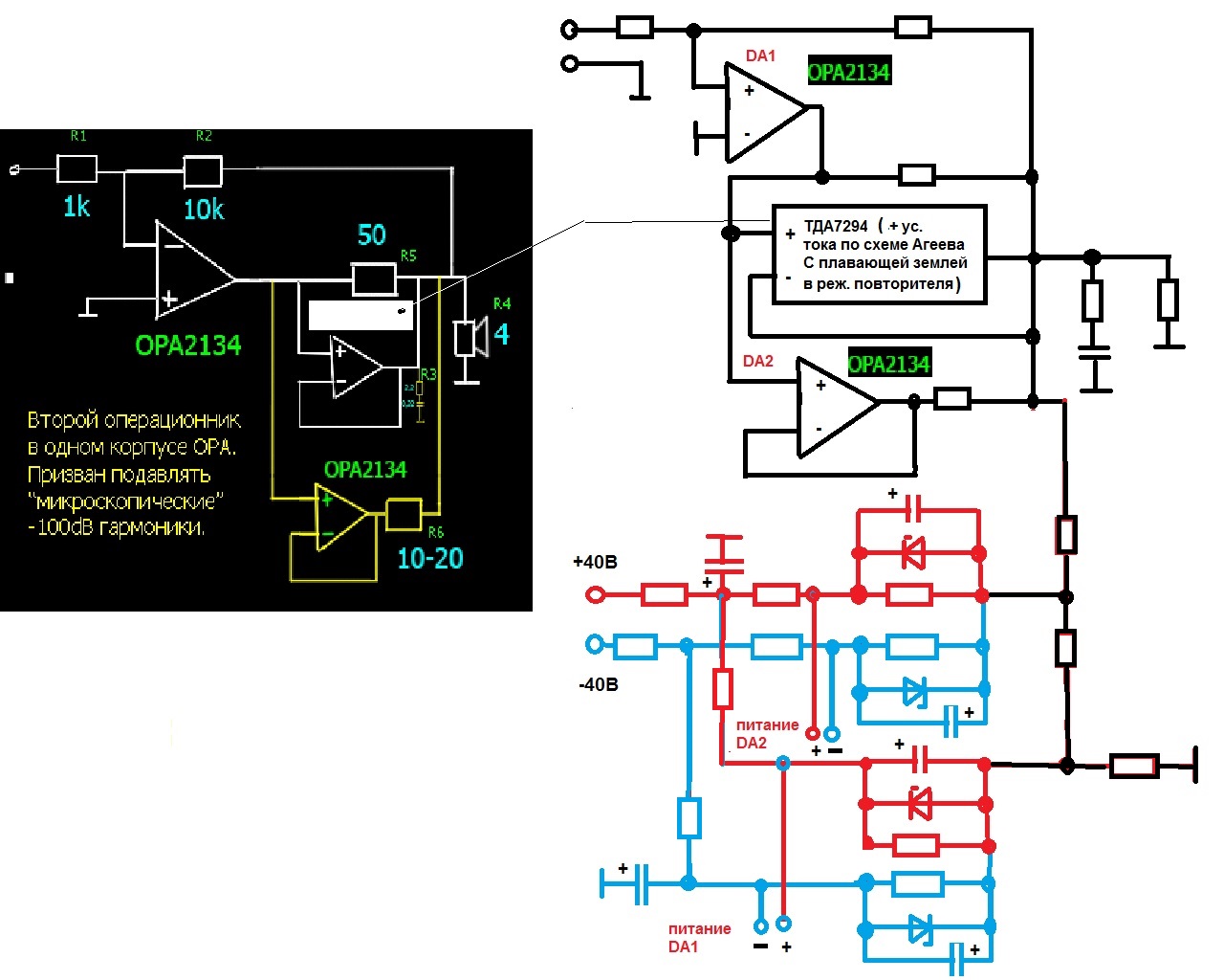

второй день пытаюсь Ваш композит в мультфильм (симулятор) забросить (интересно с ТДА2030, что с них можно "выжать"), ОСь - отпущу по максимум возможного.
За словосочетание "петлевое усиление", применительно к (ламповым) корректорам без никакой ООС, можно отправлять на второй год этого форума 😆
второй день пытаюсь Ваш композит в мультфильм забросить (интересно с ТДА2030, что с них можно "выжать"), ОСь - отпущу по максимум возможного.
Попробуйте. Если вы про УНЧ, то потом дорисуйте до этой схемки (та, что слева, в схеме справа есть опечатки). И микросхема не 7294, а 2030 с питанием как и доп. ОУ от +15-20 у 2134 или +18-25В в случае 5532 и с плавающим питанием. С обычным питанитем симметрия +_ 18 или +-22В. И на схеме забыл нарисовать полевики - усилители тока с питанием, допустим ,+-35В или +-45В и ООС с их выхода, если делать плавающее питание для 2030. Про... 7294 - так не прокатит как на схеме. Тут нужно обеспечить К хотя бы порядка 5-7 и изменить цепи ООС у других микросхем, чтобы не было возбуда. Надо схемы дорисовать правильно. Сталкер с ютуба на 2030 обещал -110-114 дБ. Тут фишка в том, что у 2030 100% ООС, а другие микросхемы служат: первая - как усилитель напряжения с общей ООС, и дополнительный фильтр - компенсатор микро искажений, которые ниже -100 дБ.
