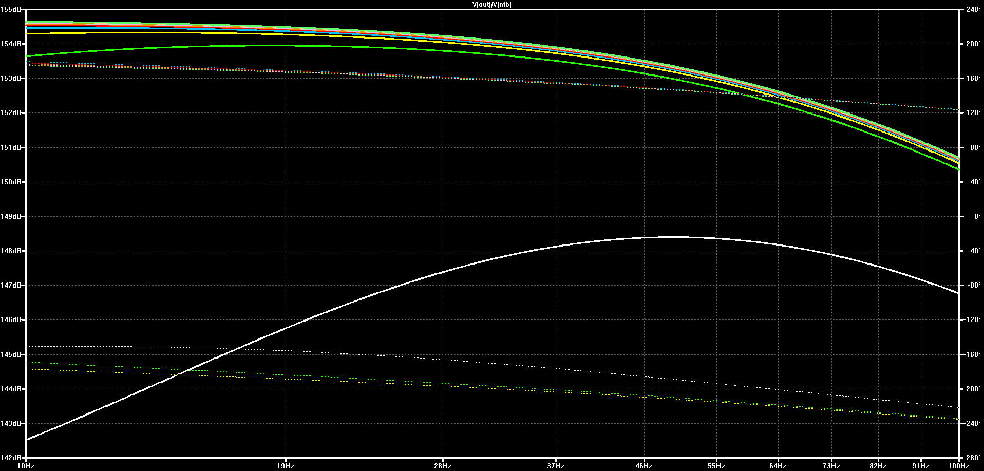

увеличивать эмиттерные кондёры можно, но смысл не очень большой.

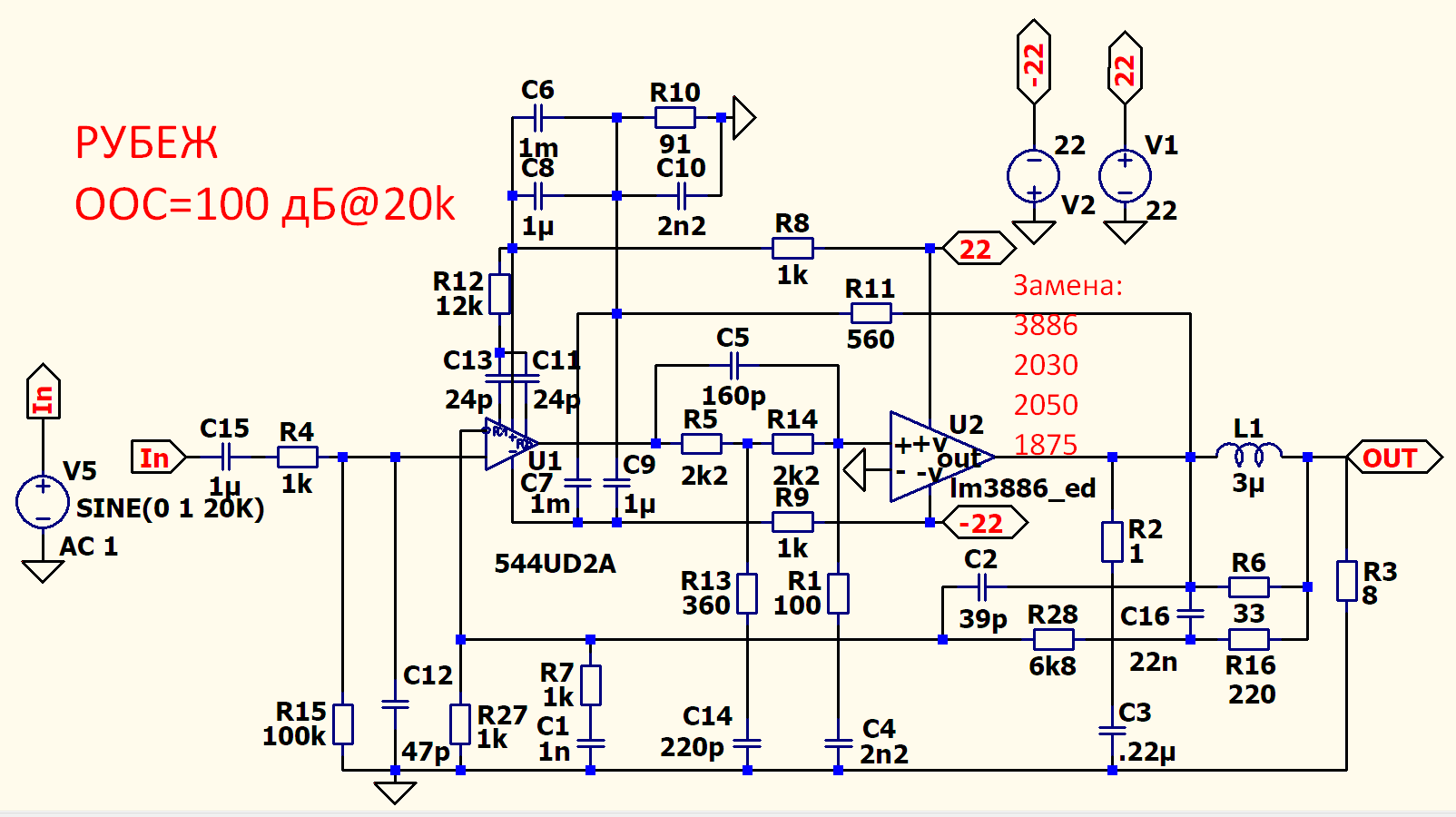

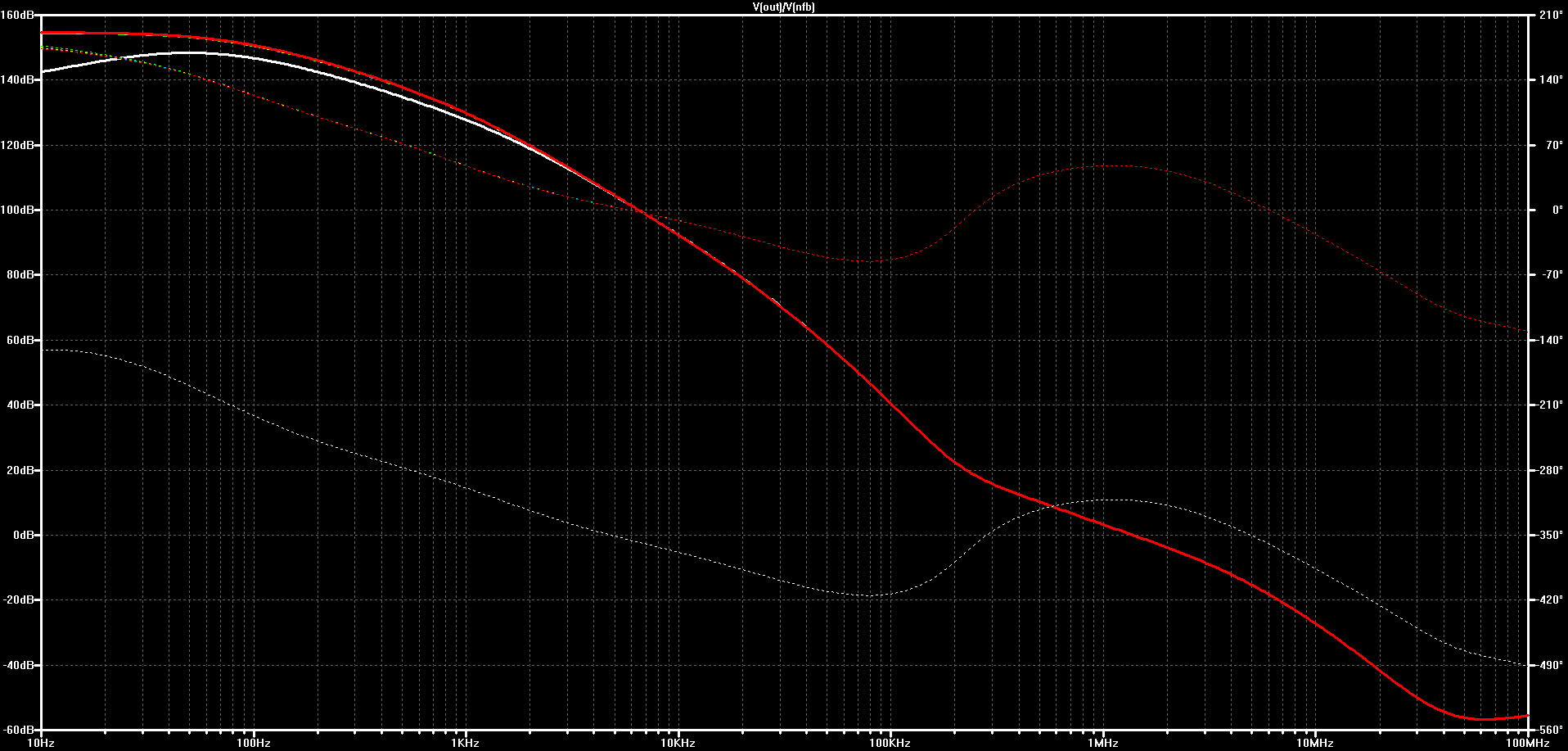

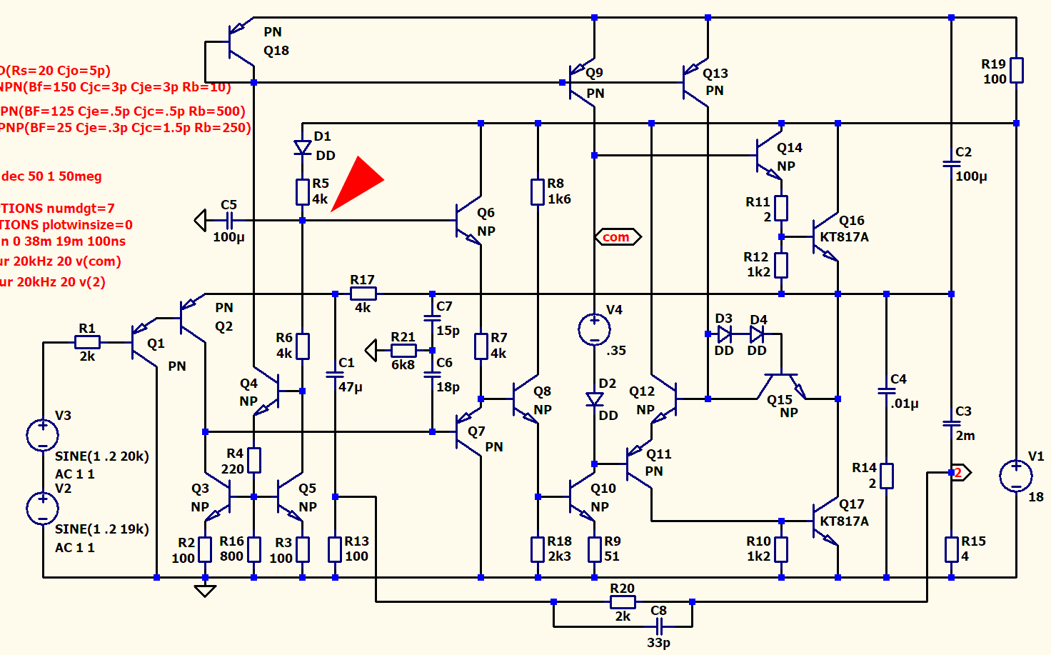

Нинаю, нинаю, кому там запаса по фазе мало.эмиттерные резисторы в ней- нужны

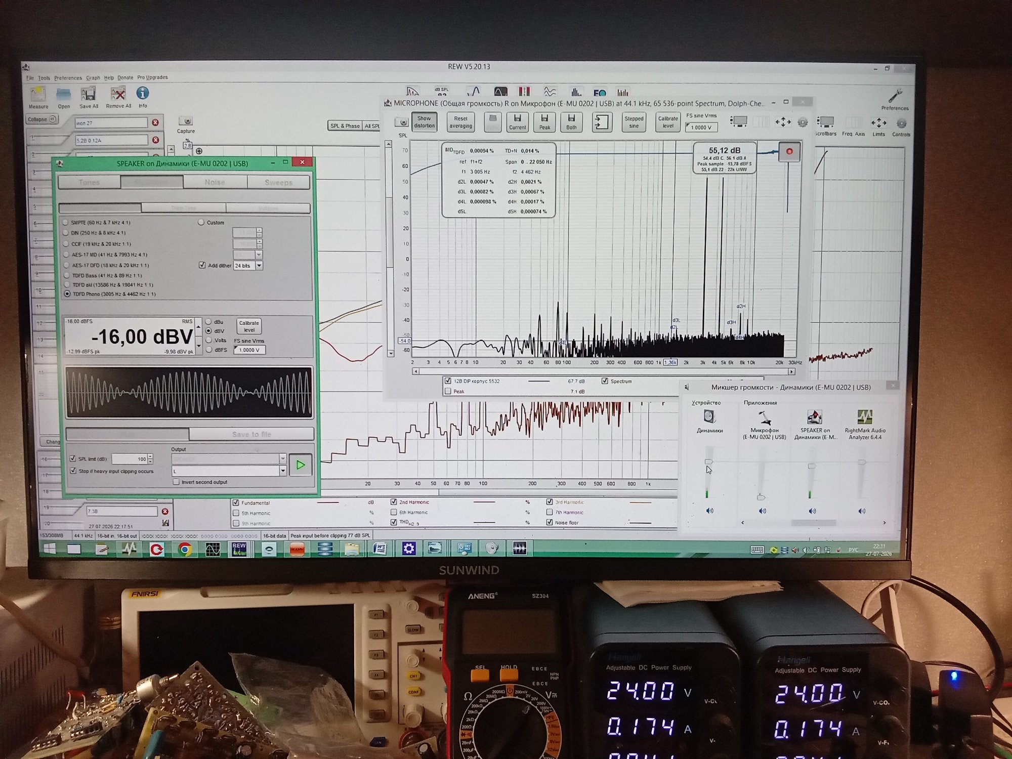

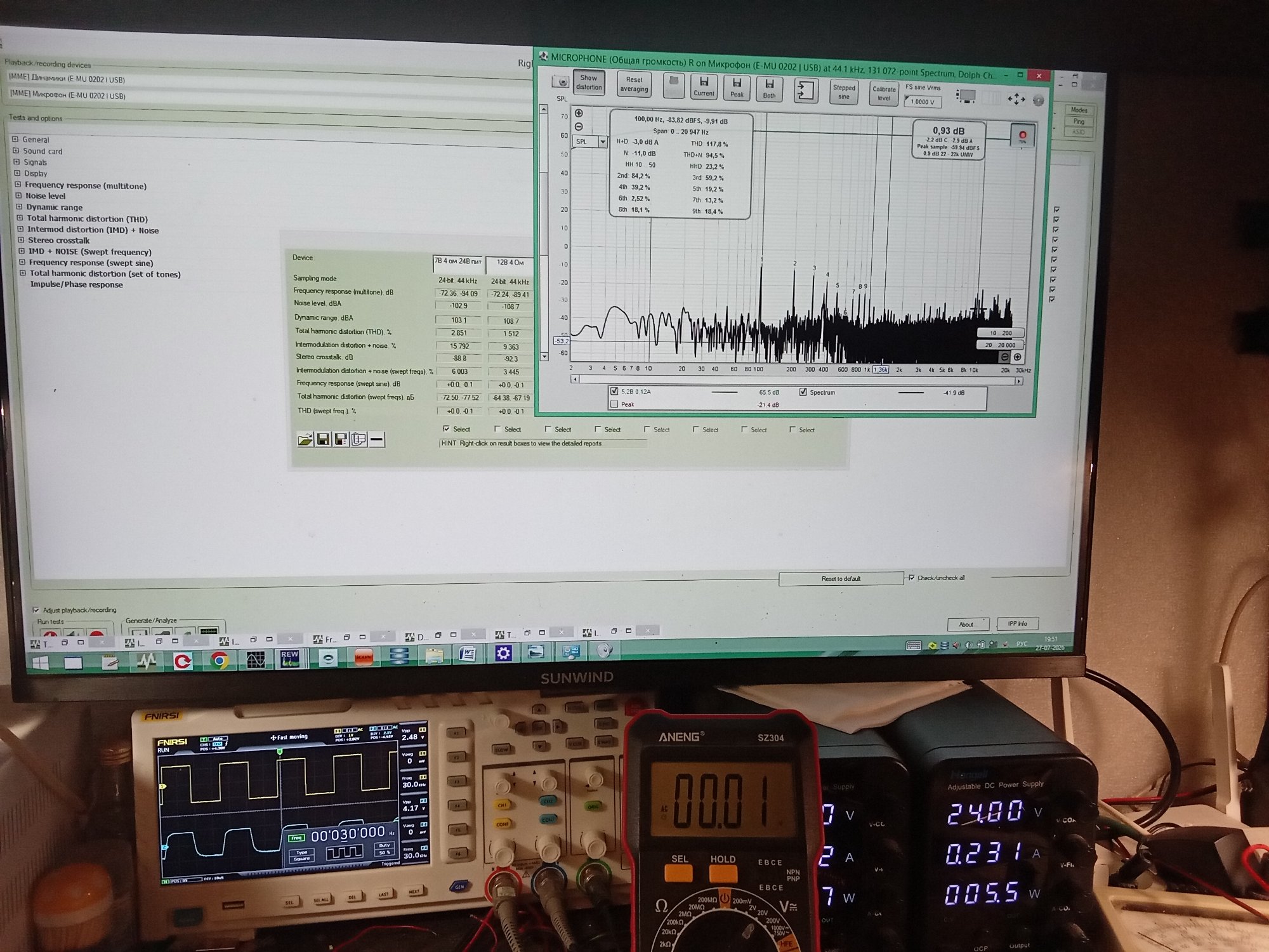

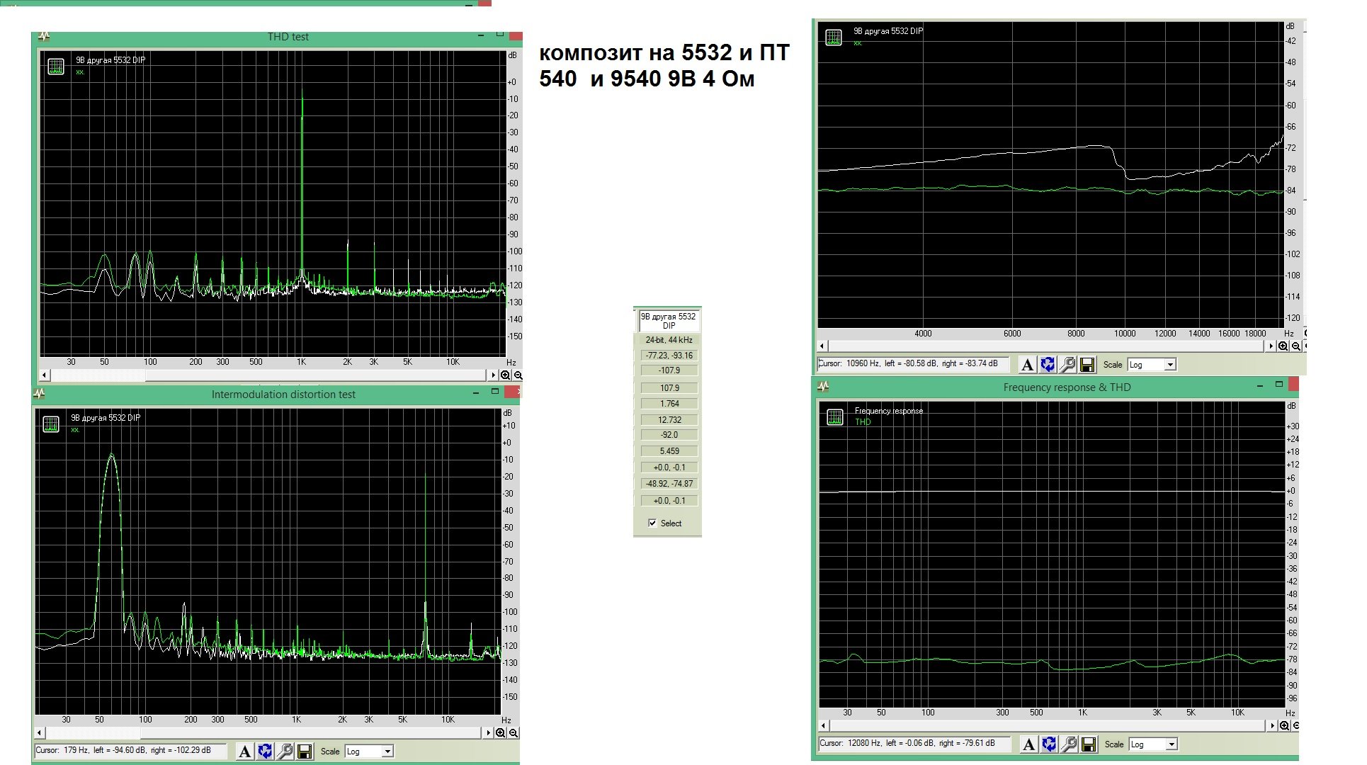

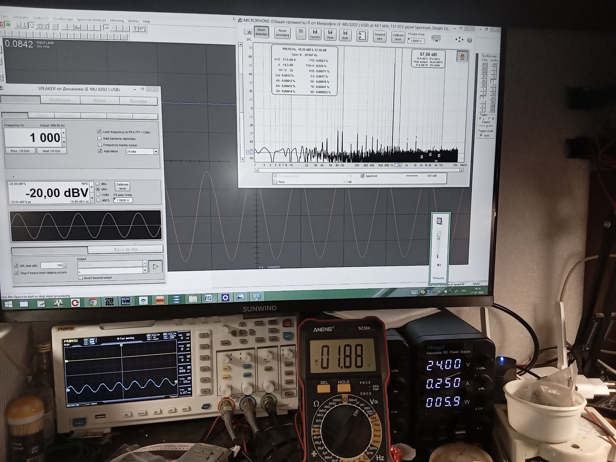

спектр под нагрузкой
так он уже ныл)) нытик ещё тот. Спектры он не глядит, вернее делает вид что не видит. Как Петров прям, видит только то что ему выгодно.Посмотреть вложение 194042

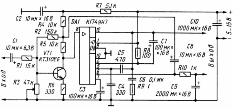

хотелось чего нибудь простого, но полинейнее. Ну и в детстве я паял Галахова УВ, и подумалось мне , чего бы и не да?)Серёга, ты чего изобрёл?
Ну, так отлично. Мож, юаня в свою веру перетянем.Ну и в детстве я паял Галахова УВ, и подумалось мне , чего бы и не да?)

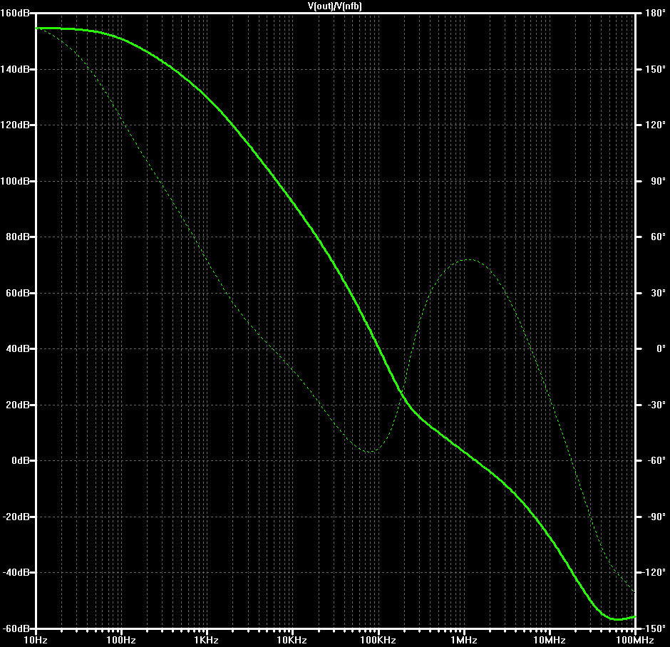

можно снизить до 27ом и ускорить керамикой впараллель1) эмиттерные резисторы в ней- нужны, ибо запас по фазе без них становится слишком мал. Это немного как в дифкаскаде эмиттерные резисторы.

Я за неё и забыл совсем. Серёга выше сказал: это Галахова схема.это по мотивам сделано???

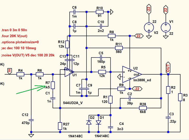

Напиши в тему, какой.корректирующий резистор один пришлось подобрать
Креста на тебе нет, сложнейшая же схема!спаять))))
А вот и неправда...как всегда.Там паралельно резистору 4ком подключен резистор 1ком и этим все поправлено уже...Я за неё и забыл совсем. Серёга выше сказал: это Галахова схема.
Там ошибка у него.
Он поднял потенциал входа УН. И напряжение выхода у него тоже поднялось, половина питания не соблюдена.
Чтобы сбалансировать УН, надо было сюда, выв.7, резистор добавить, а его нет.
Ну, да: превратили УН в повторитель.Там паралельно резистору 4ком подключен резистор 1ком
Разберись сначала в схеме а потом гони пургу...Ну, да: превратили УН в повторитель.
И потом. В схеме нет общей ООС. Она должна быть завязана на базу - а её нету.

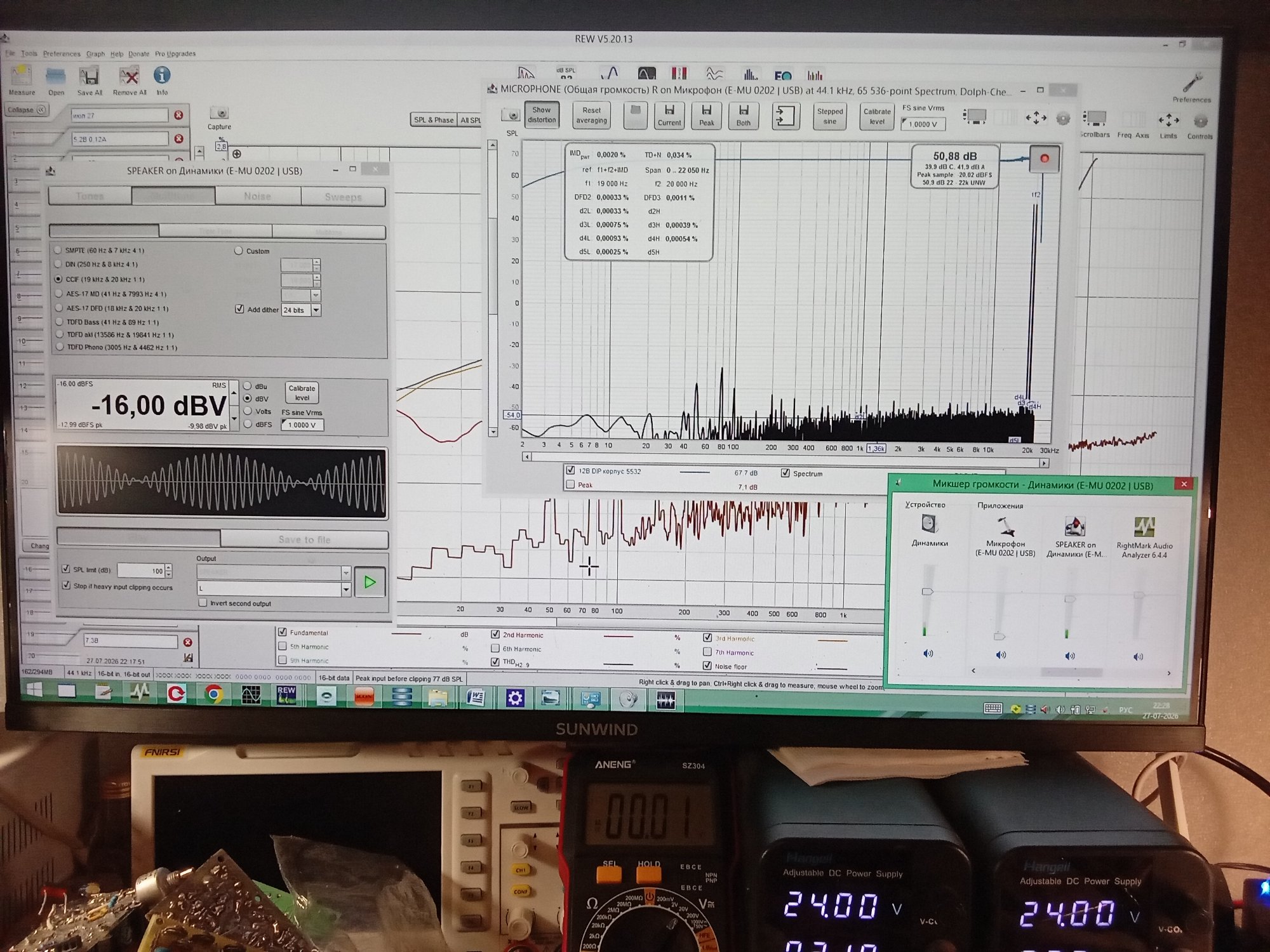

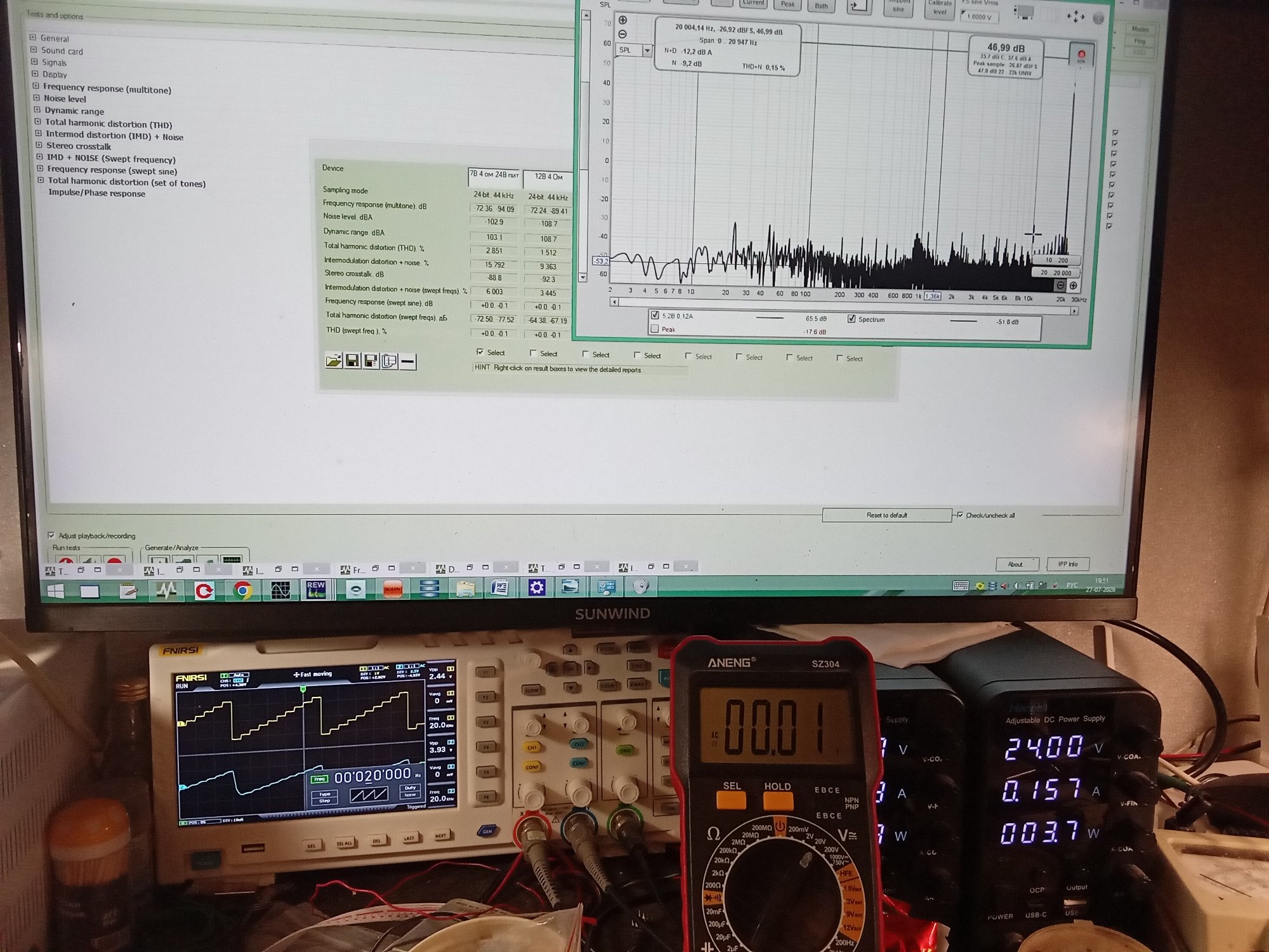

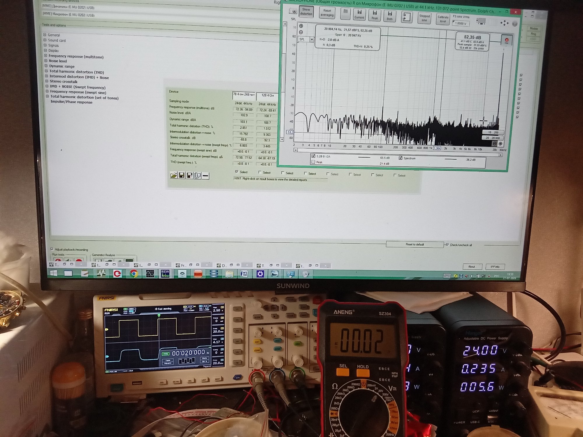

А остальные норм запустились?Посмотреть вложение 194064
Вот ентот и это было на левейшей 1875.
Там нечего разбиратся..не понять эту схему может только такой дурик как ты...ха ха хаТебя, дурачка, не было, а без тебя никто в такой ненужной параше не разберётся.

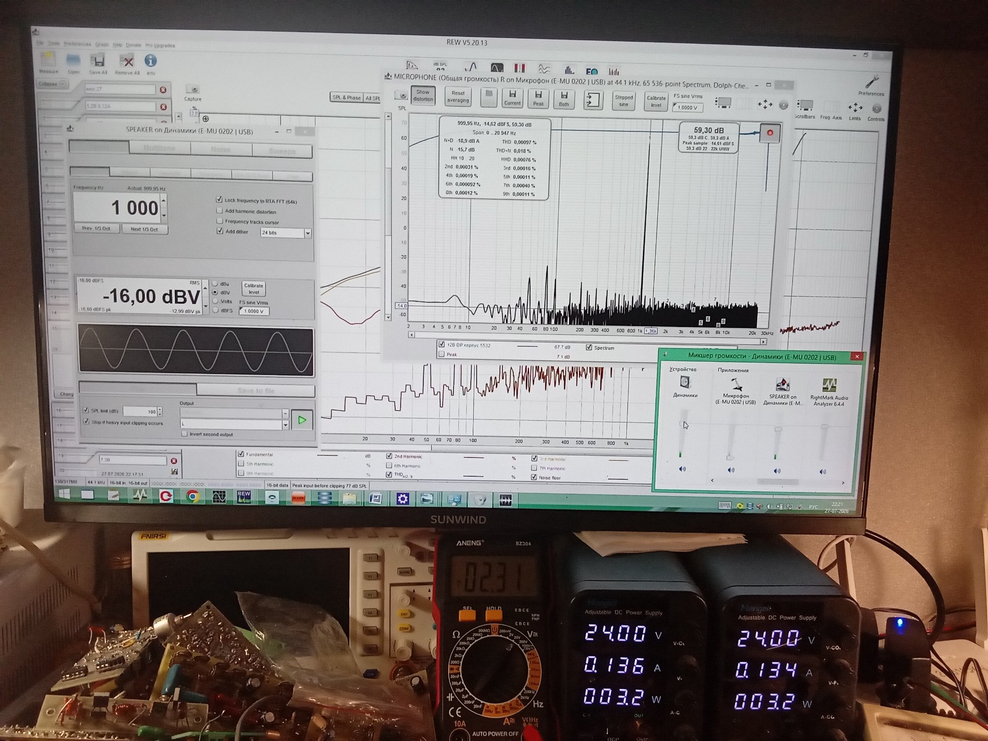

Эта тоже нормально запустилась, просто по клипу подстраивал. Так то оно не генерило и меандрило нормально.А остальные норм запустились?

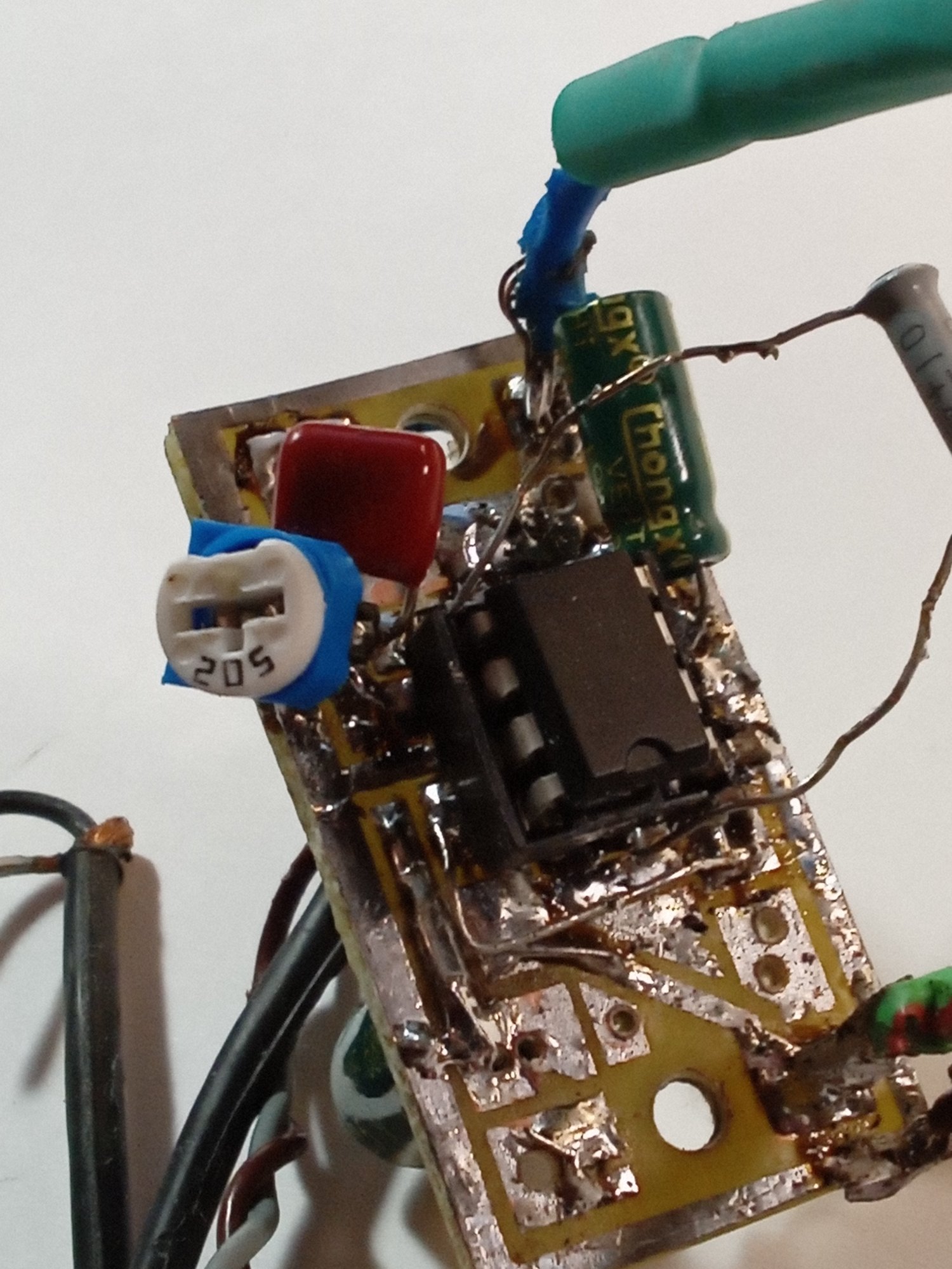

Кстати, по теме фильтра между микросхемами заметил интересный эффект.Посмотреть вложение 194064
нашатырный спирт его смывает:заметил интересный эффект.
