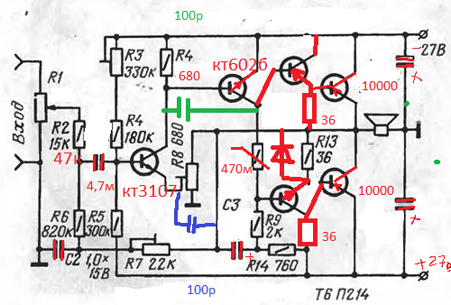

схему Акулиничева лучше перевернуть,применив на входе кт3107 и в УН кт602б
в этой схеме виртуальная земля и шины питания изолированы от земли ,это требует отдельные источники питания для каждого канала
нпн транзисторы лучше подходят для УН из за меньшего миллера,а пнп лучше на входе из за меньшего шума
Мне нужен один канал. Где почитать, как развернуть полярность фазоинверсного и выходного каскада? И еще, какую роль выполняет Т1? Из сопроводительной статьи в журнале к схеме предположил, что УН это как раз Т1, а роль Т2 не уловил. По статье усь для 10мас-1, поэтому и остановился на этой схеме для 10ГД-30.

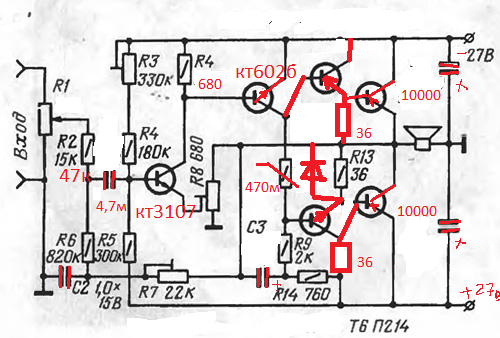

не советую переворачивать схему по рекомендациям всяких упырей. непременно возникнет путаница и только впустую палёные транзисторы. Посему раз Т1 стоит КТ315 то удобнее будет туда поставить КТ3102А, а в роли Т2 КТ203 или КТ209 какой нибудь. Иначе придётся коррекцию добавлять.
вот,вторая с коррекцией зеленым и синим цветом
в питание лучше по 10000мкф или входной кондер уменьшить иначе в схемах с виртуальной землей может быть всплеск усиления на 5...10гц

там пикушки керамика коррекция синим и зел !!! С1 С2 лучше пленку ,но можно электролиты как на схеме только полярность перевернуть

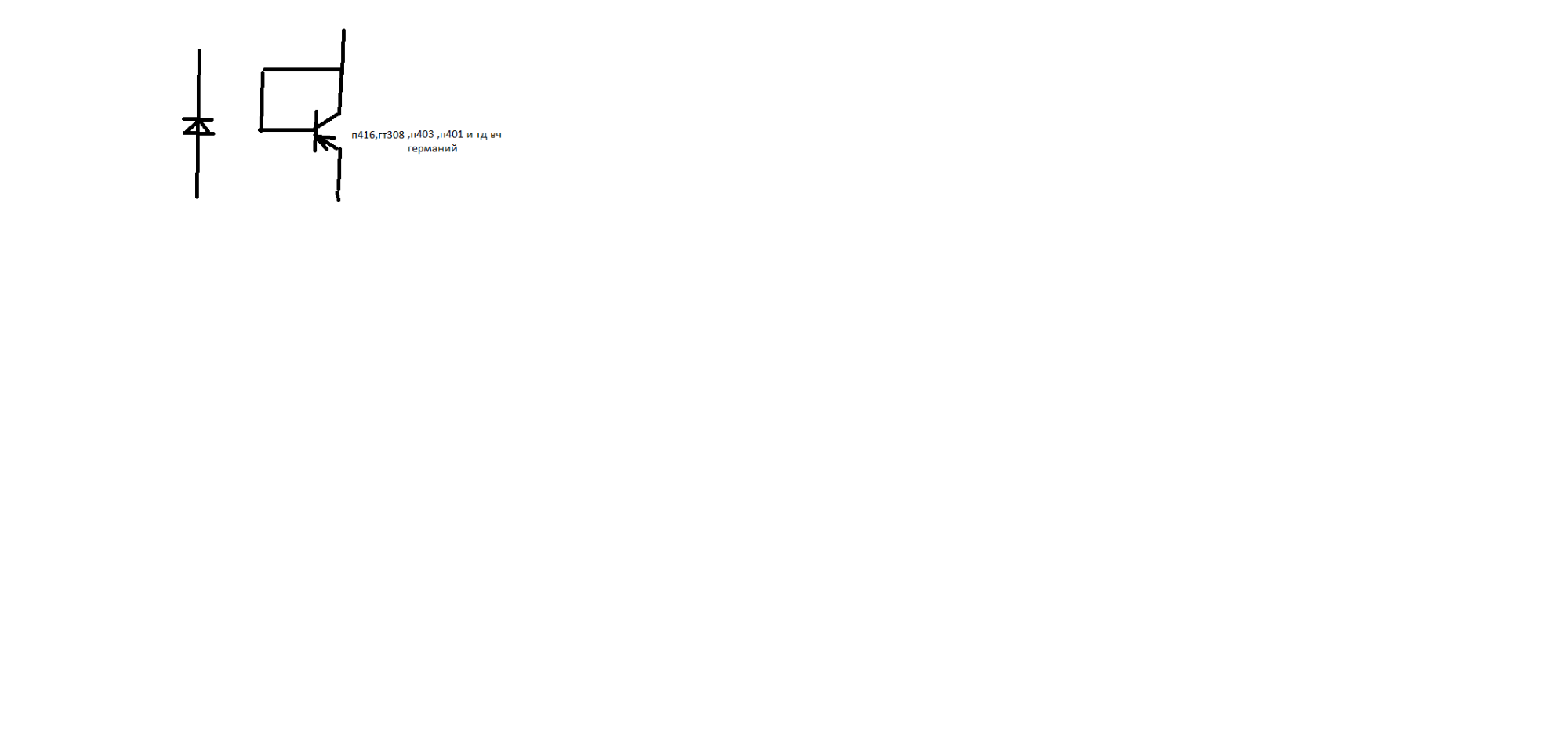

диод можно заменить

R3R4R5 лучше уменьшить вдвое и регулятор громкости сделать 10...47к меньше наводок
Кста, уже собранная схема №2 прилично ест независимо от громкости, на БП от ДВД-плеера радиатора LM-ки в линии 12В пару секунд только касаться можно.
скажи мене Юань что даст смена полярности с нормальной на перекоряченную?
читай выше я написал же ии это общеизвестно-зачем нам нелинейный миллер кт209го???
там амплитуда на коллекторе однако -посмотри зависимость миллера от напряжения на коллекторе,лучше поставить линейный кондер или вовсе сделать трехполюсную коррекцию
Кста, уже собранная схема №2 прилично ест независимо от громности, на БП от ДВД-плеера радиатора LM-ки в линии 12В пару секунд только касаться можно.
плывет ток покоя у Вас ,сделайте два диода в смещении и обеспечьте тепловую связь их с радиатором выходников
в эмиттеры выходников лучше врезать по 0,5...1ом

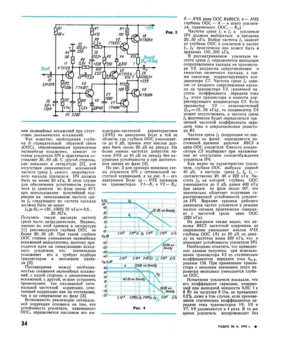

еще лучше сделать термостабилизацию на транзисторе см схему выше статья про коррекцию,там такая термостабилизация на схеме

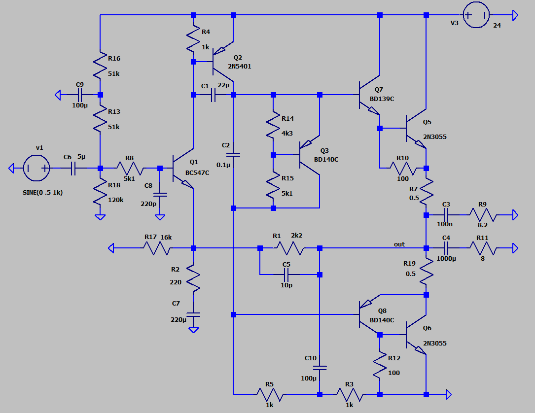

Вот вам схема, выполненная в стиле лучших традиций схемотехники середины прошлого века, вам понравится. Извините, что не на германии, сделать на нём, что-то приличное практически невозможно.
А что, простая красивая схемка. Одно непонятно, что делает R17 .
И нутро подсказывает, что R14 в термодатчике нужно взять поменьше.
Другое дело, схема из поста 298 отличается от схем из поста 184 примерно как Штирлиц из анекдота неуловимо отличался от жителей тихого немецкого городка, в ушанке с красной звездой, автоматом ППШ, полушубке и с парашютом. волочившимся сзади.

Хороший вопрос. R17 балансирует мост, образованный входным и выходным каскадами, таким образом, чтобы постоянный ток через резистор обратной связи R1 был нулевым. Впрочем его без особого ущерба можно упразднить.
А! Понятно! Знаю такое решение, задается внешний компенсирующий ток в эмиттер входного транзистора. Спасибо!
ПС. Также не вижу необходимости уводить ток через резистор ООС в ноль. Работа у него такая, сопротивляться току.Вот и пускай работает.

Кстати, схема из поста 298* - по сути - доработанная схема Акулиничева Радио 1 за 1974. Вариант- "Нашедшему лишнюю деталь-премия. " Утащил себе в берлогу.
Спокойно переводится на германий , но с условием , первый транзистор - обязательно кремний.
