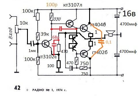

баланс резистором поймать сложнее
Это называется установка тока покоя. Тот же диод(ы) используется для термостабилизации тока покоя. Мало-хрипит, много- греется...
Резистор можно взять немного больше, чем нужно, а настройку производить параллельным подключением другого резистора.
во второй схеме надо поставить гт402/404 в драйвер и резисторы R6 R7 уменьшить до33....47ом
п217самые плохие из п2хх,поставьте хоть п215 а лучше на выходе оставить 402/404 надев на них флажки радиаторы для 1гд4 хватит мощности
первый транзистор в первых двух схемах лучше кремниевый с большой бэтой
вторая схема самая худшая-даже нет вольтодобавки
вот так сделайте

Так и получается. Попробую П217 на радиаторы посадить и увеличить сопротивление, чем больше, тем чище звучит.
217 самые мощные в линейке, предположил, что точно холоднее будут. Попробую заменить.
да и германию надо в эмиттеры хоть по 0,5....1ом ставить иначе разогрев и будет
а они у Вас на радиаторах или без?
а гт 402 404 нет у вас? или хоть гт403? п605?
В первой схеме они без радиаторов и она "в целом" играет, поэтому вторую, а она похожа на мой дилетантский взгляд, тоже без них пробую.
ГТ нет. Более того, хочу решить ряд проблем в Аккорде, а там П213 - задал с месяц назад вопрос в соответсвующей теме, мне ответили и... я понял, что ничего не понял, т.к. нет знаний, поэтому и решил начать с простых вариантов, заодно и для 1ГД-4 собрать под стать усилитель.

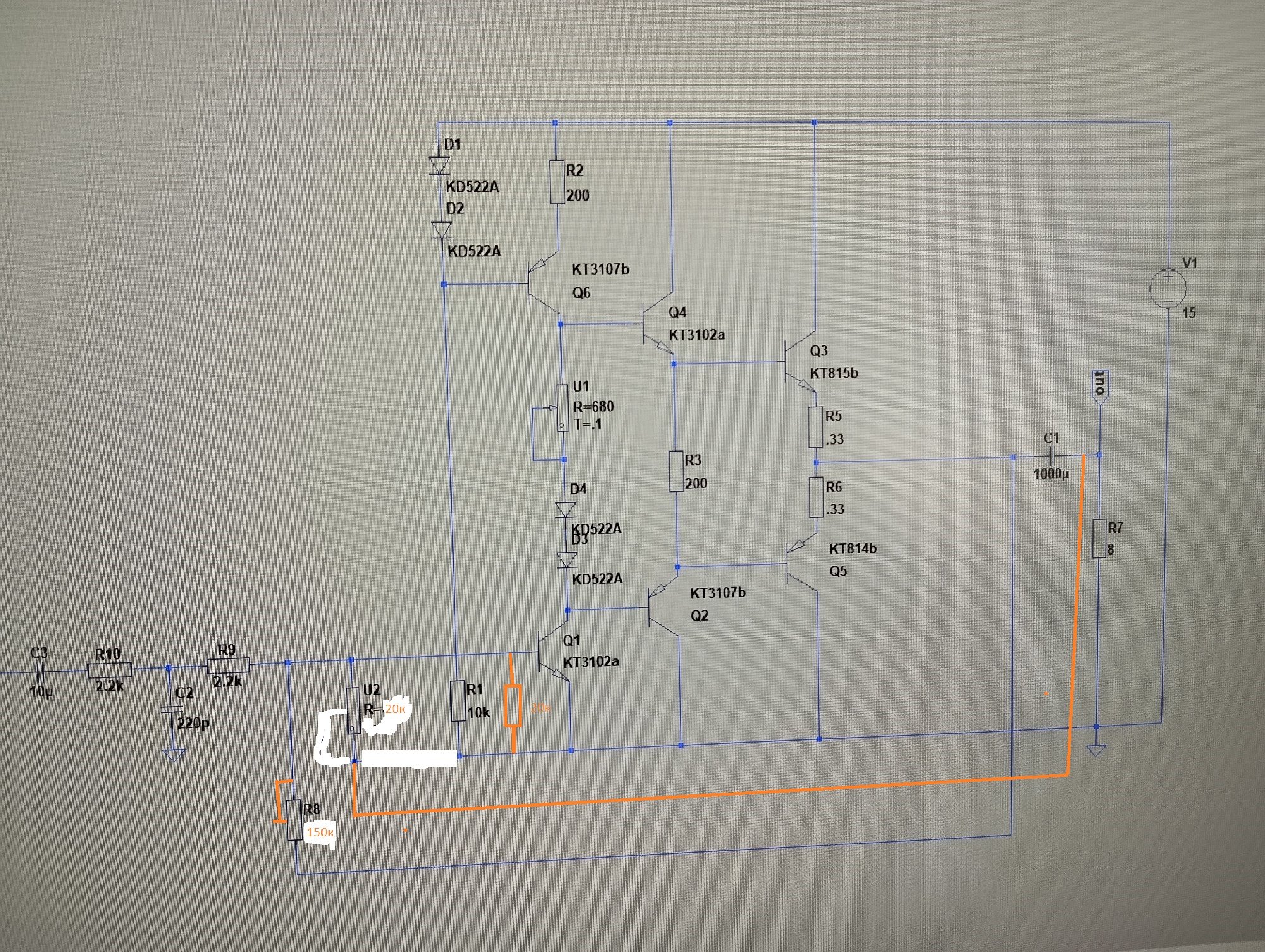

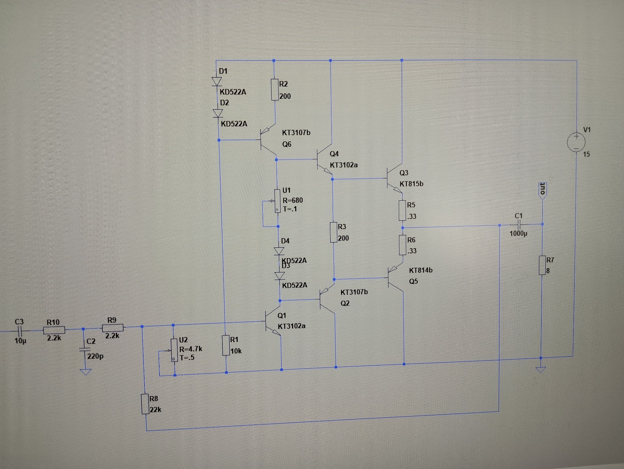

вот, тип то "первая" схема в нормальном исполнении. хорошей её не назовёшь, из за упрощения, однако свои -80дб на 0.5 ватт она даёт, а значит на 1гд звук будет чистым при любой громкости.
входное всего 4,4к,не ты ли плакал что опер источника надорвется когда я говорил что РГ=5К нормально)))))
переменник я бы увеличил до 20к и прицепил к выходу на динамик,резистор оос тоже увеличить и подобрать им половину питания на выходе ,таким образом охватим оос вых кондер
при низком питании 12...15в вольтодобавка лучше чем ИТ и вроде спектр гармоник короче
ненадо вот мастурбацией заниматься.
входным подстроечником выставляется половина питания на эмиттерах выходников, ничего подбирать нафиг ненужно. подстроил и поехали.
вольтдобавка "вытягивает" одну полуволну что большого смысла не имеет.
в моем варианте доп оос с выхода после кондера и если менять этот резистор будет меняться глубина оос по переменке
во именно вторую гармошку добавит и спектр улучшится при ВД нам ведь усилитель с перчинкой нужен.платка с Али с Кг=0,05% не по вкусу,пресно))))
разомкни оос в симуле и спектры посмотри с ВД и ИТ у ВД огроменная вторая гармошка без оос а третья глубоко глубоко внизу
у ВД один недостаток-хуже подавление помехи с шины питания но если питание батарея или чистое фильтрованное то это не проблема
нафиг не нужна огромная вторая гармошка.
