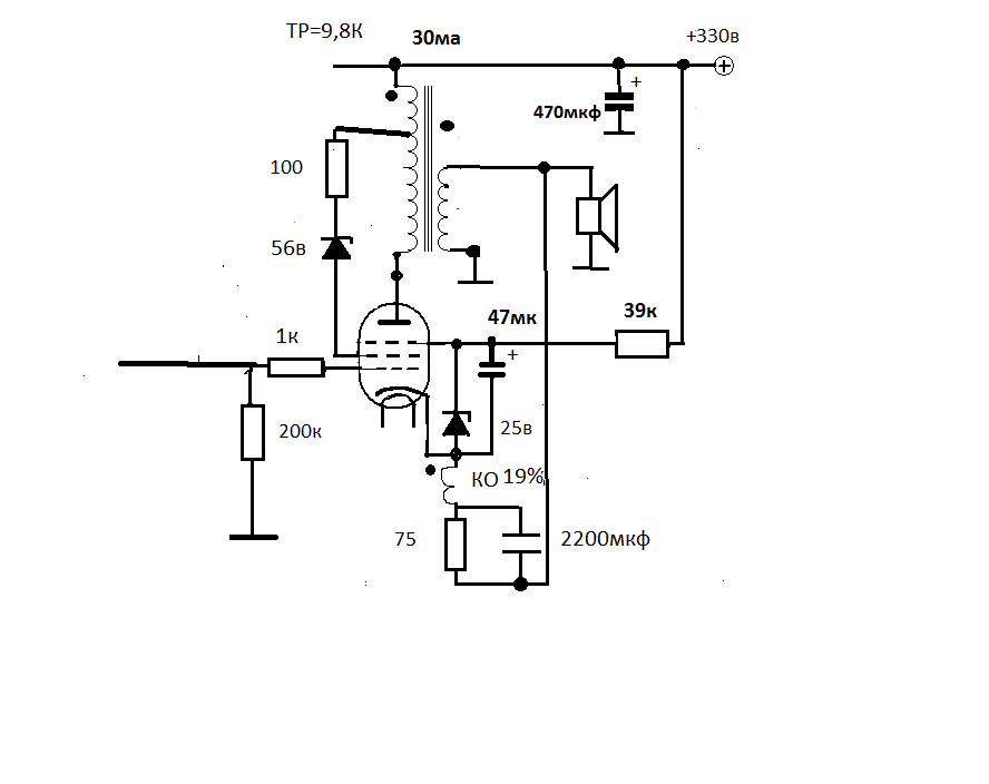

а 6п15п это я себе хочу с КО или слабое УЛ +КО
    10.8 KB · Просмотры: 64
И сколько КО по активному + сам динамик!?
Ожидаемое напряжение на сетке 1 ?
39 кОм в сетке 3 не слишком много ?
Так вот ну никак 15- ть не хватит, а делать драйвер- это уже двухкаскад !?!?

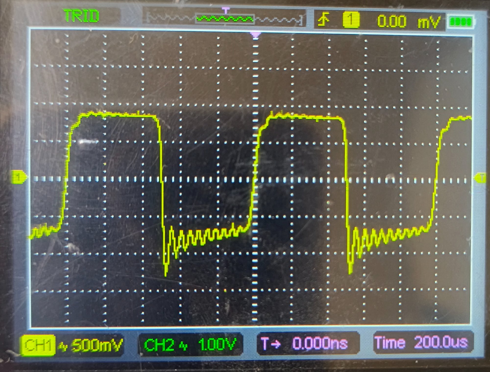

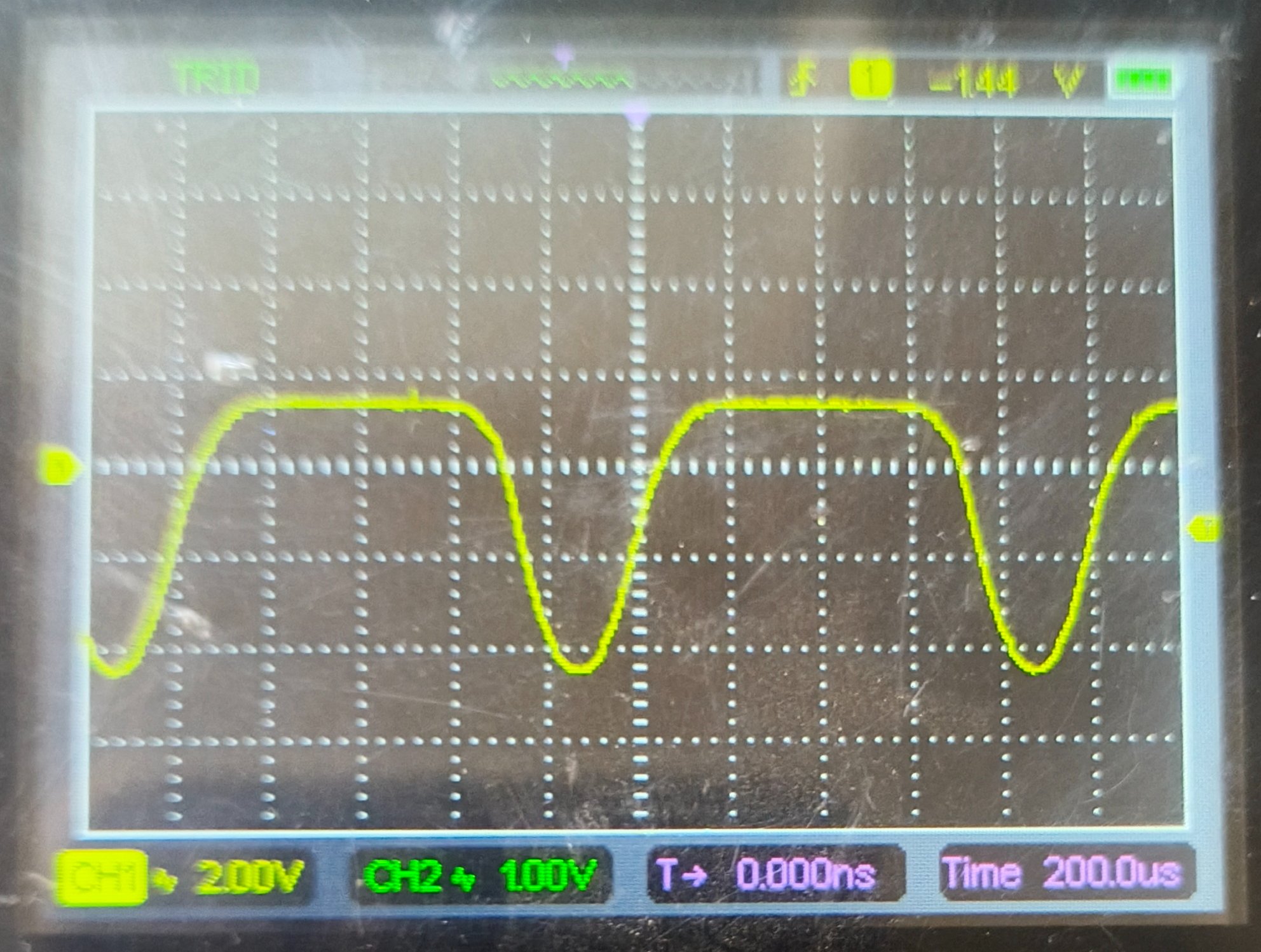

Добрый день. Помогите интерпретировать результат работы второй схемы из поста 184 на 1кГц.
Третье изображение при максимальном уровне входного сигнала (телефон). Извиняюсь за качество фото.

ну так чего тут интерпретировать? Помои они и есть помои. Ожидаемый результат то. Эти несчастные выходники даже 1кГц нормально усилить не могут.
Отсутствует бутстрап\вольтодобавка (конденсатор), как в 1 схеме. У верхнего плеча недостаточное усиление по току. Можно запитать 1 каскад (резистор нагрузки) от повышенного напряжения. Увеличить ток 1 каскада (уменьшить резистор)
На ваш взгляд причина в конкретном транзисторе или особенности схемы/реализации, что-то еще?
Схема запитана от 12В вместо 9В.
Проверить транзисторы и правильность включения транзисторов- у П416 и МП39 разная распиновка.
а) уменьшить R4 до 1к (и заменить Т1 на ГТ402, П607-609).
б) использовать Т2 с максимальной В (имеет значение произведение В2хВ4).
в) разделить R4 на два отдельных 1к и 510 ом и добавить конденсатор 50-100мкф, как в 1 схеме.
Вольдобавка там и не предусмотрена.
А усиление схемы и напряжение на выходе ВК завязано на один и тот же резистор.
Ну то есть. Половина питания там возможна ТОЛЬКО при определённом усилении всей схемы. А ежели подсчитать 240к/3.9к=61 то в итоге можно остаться совсем без ООС. учитывая схемотехнику выходного каскада, и убогий усилитель напряжения- довольно ожидаемы полученные осциллограммы.

Т1 - кремниевый А539 с hFE 197, Т2 - МП39, Т3 - МП37, выходные П215, их не измерял. R4 - 3.3к, попробую уменьшить. Спасибо за рекомендации.

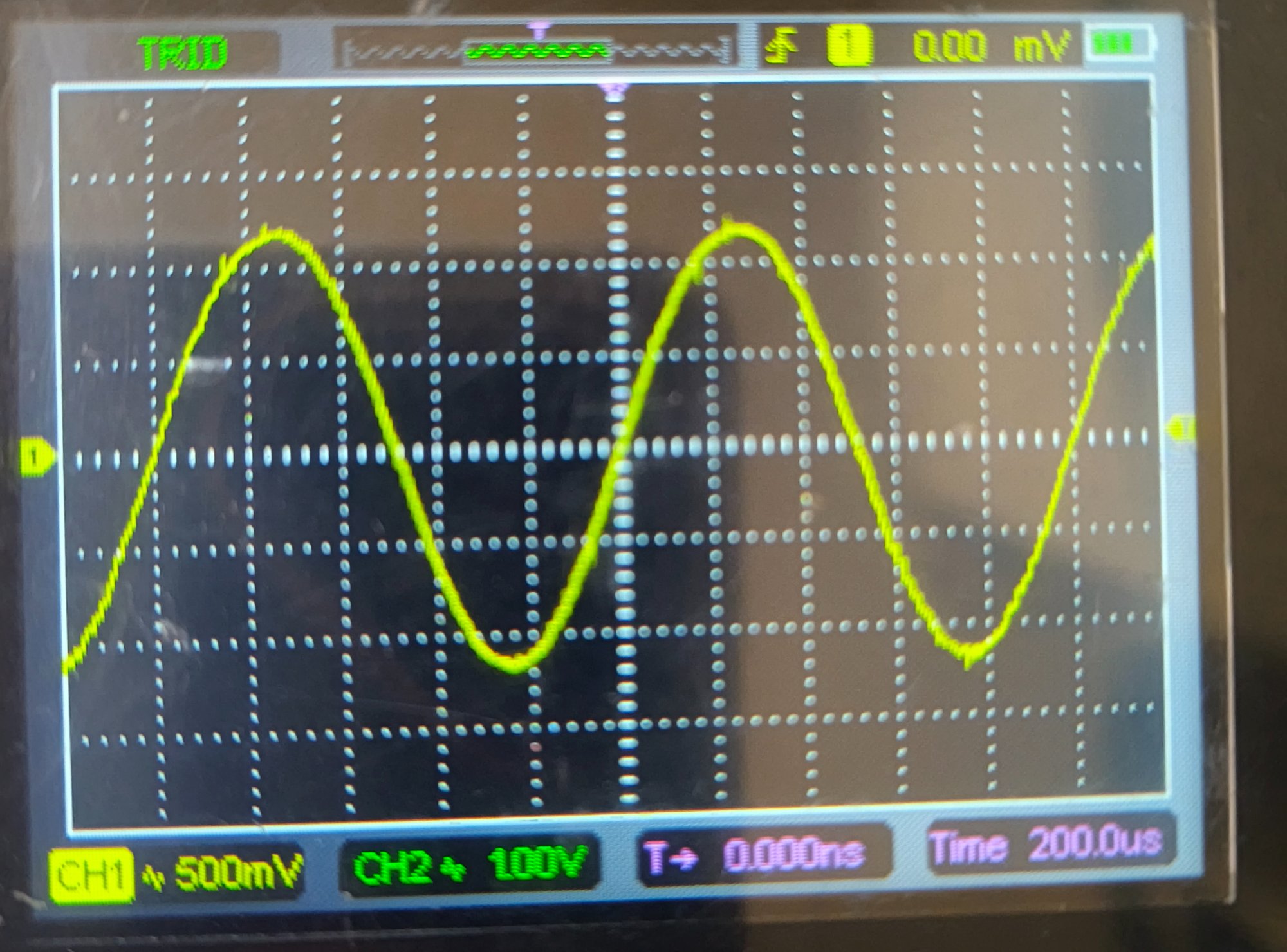

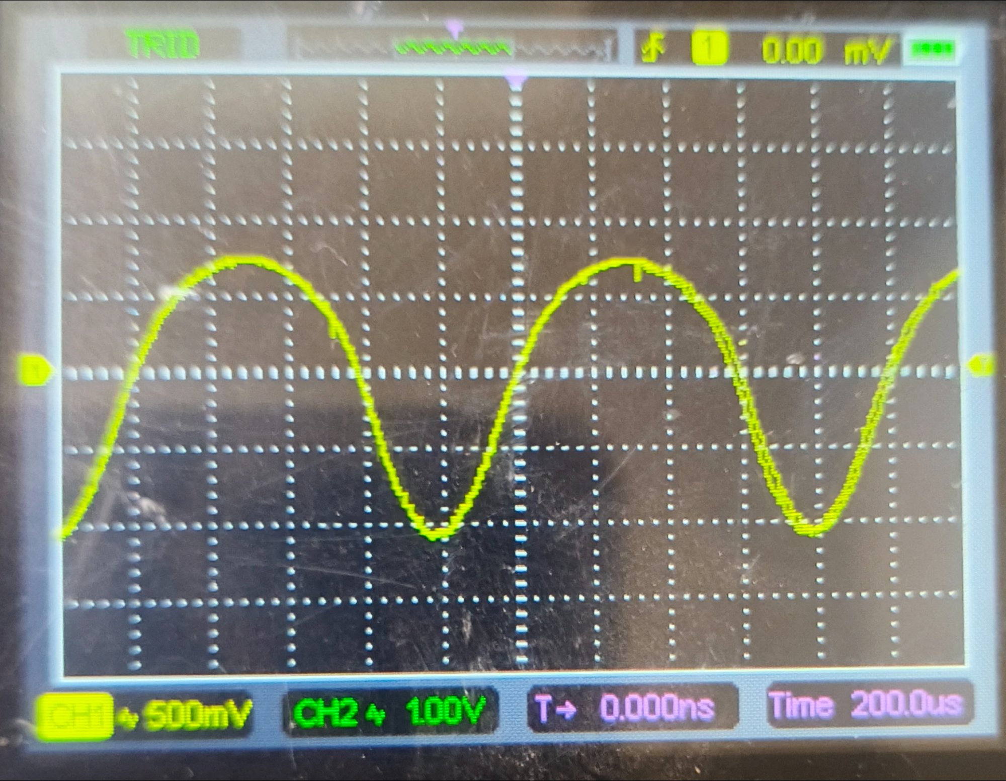

Диода VD1 не хватит приоткрыть два предкаскада , выходные заперты. Симметрии нет, схема примитивная, ущербная, выжать с нее 3 ватта, как обещано, не надейтесь.
Уменьшение R4 до ~1.2к с подстройкой половины напряжения помогло, синус симметричный стал и звук сильно получшел. Спасибо!
Последовательно с венгерским диодом включен подстроечный резистор ~400 Ом, два запараллеленных 3гдш-1-8 достаточно громко играют.IMG_20260509_152613_005.jpg

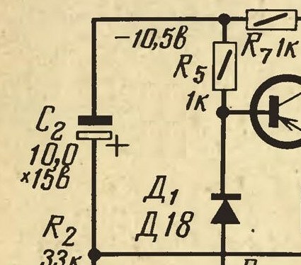

Резистор добавит нужного напряжения, но термостабильность уедет .
Синусоида симпатишная.
подстроечником как раз некий баланс нашел между качеством звука/громкостью и нагревом вых.транзисторов
Да!!! Но я не о том. Нагрев выходных транзисторов обязан держаться без ухода в разнос с ростом выходной мощности и забортной температуры , для чего термодатчик должен контачить с радиаторами выходных транзисторов. Для создания тепловой обратной связи.
Вы накрутили чистую синусоиду и рады. Но это пока в комнате у вас +20. Станет +35 и усилителю финиш. Один диод не спасет два перехода от ухода в разогрев и снижения порога открывания базы.
Но на данном этапе с вас достаточно и красивой синусоиды+ чистого звука. Я в вашем возрасте был не умнее вас. Хотя, вашим приборам тогда бы крепко позавидовал, да и вам сегодня в 100500 раз проще совет получить, что как делать.
включите их последовательно +-+- звук похорошеет
резисторы R6R7 уменьшить до 36...47ом и в эмиттер поставить тоже шунтированый диодом(в качестве диода взять вч транзистор германиевый и соединить Б-К(диод Басандалла)
R5 зашунтировать электролитом 470мкф
а лучше так сделать,и если питание всего 12в то собрать выход без п215 а по симметричной схеме на гт402\404
снабдив их радиаторами
если будет возбуд то параллельно подстроечнику поставить керамику минимальной емкости начните с 47р
