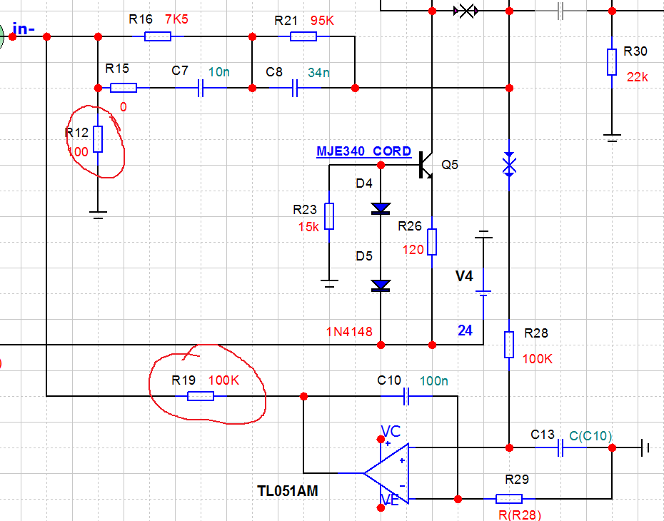

Винил-корректор Сигма без общей ООС
То есть, в одной петле у тебя делитель, и больше ничего.
В другой петле - усилитель с Ку миллион.
может что не так понял,но для сары тоже делитель присутствует.

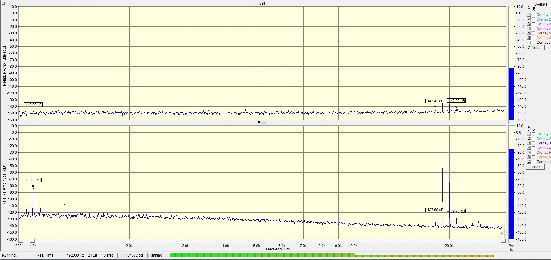

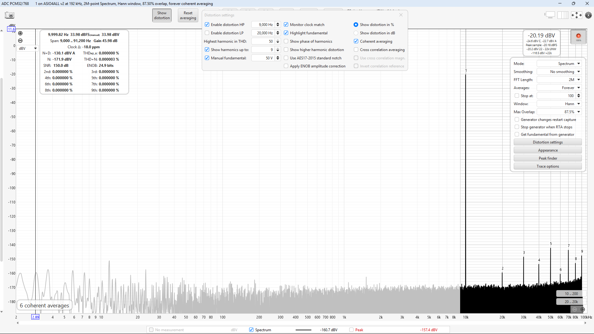

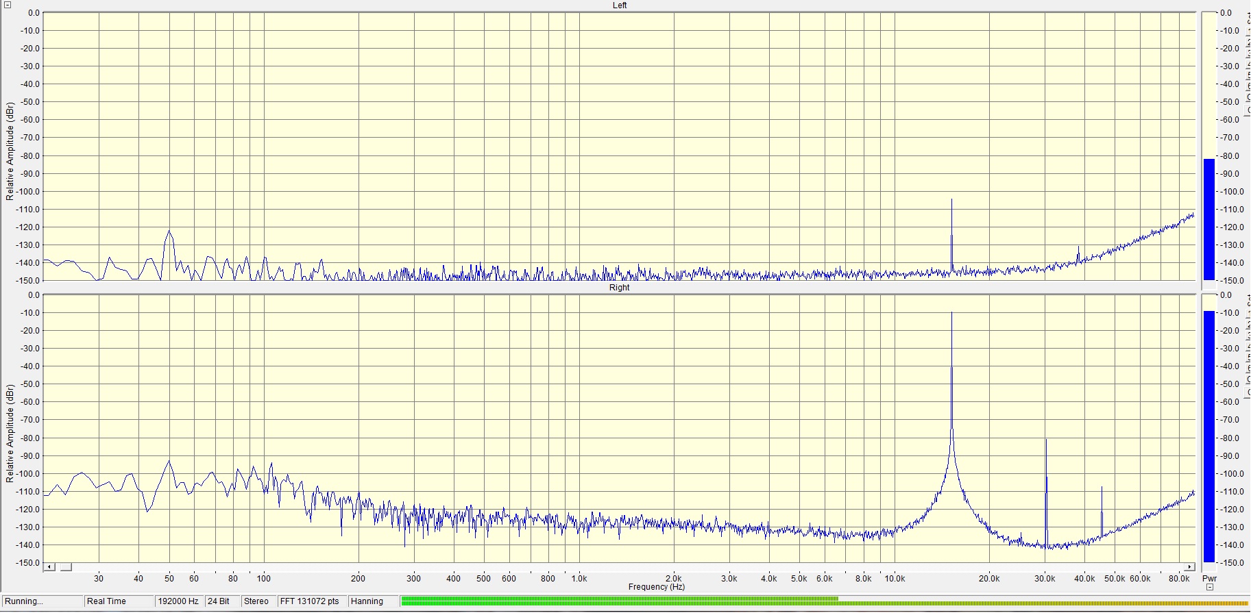

Этот спектр - с подавлением основного тона на 20 дБ.
Да, есть такое. 56к/0,18к.
Если колька думаить, что серво - это благодать Господня, пусть этот делитель сделает 1к/0,18к. Там и посмеёмся.
На деле, делитель видно, а вот усиления в ОУ - не видно: автор - ложнозрячий. Но мы-то можем всё это проанализировать?

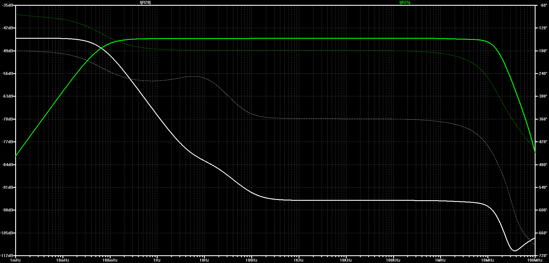

Кд делителя - 50 дБ. А вот усиление ОУ, включенного перед ним - 134 дБ.
На постоянке это приводит к полному доминированию сигнала через серво и подавлению любого сигнала от РИАА-петли. Собственно, ради этого доминирования серву и применяют. Тогда как РИАА-петля работает на звуке.

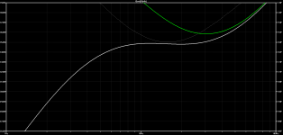

И АЧХ петлевого показывает, где он падает и насколько:

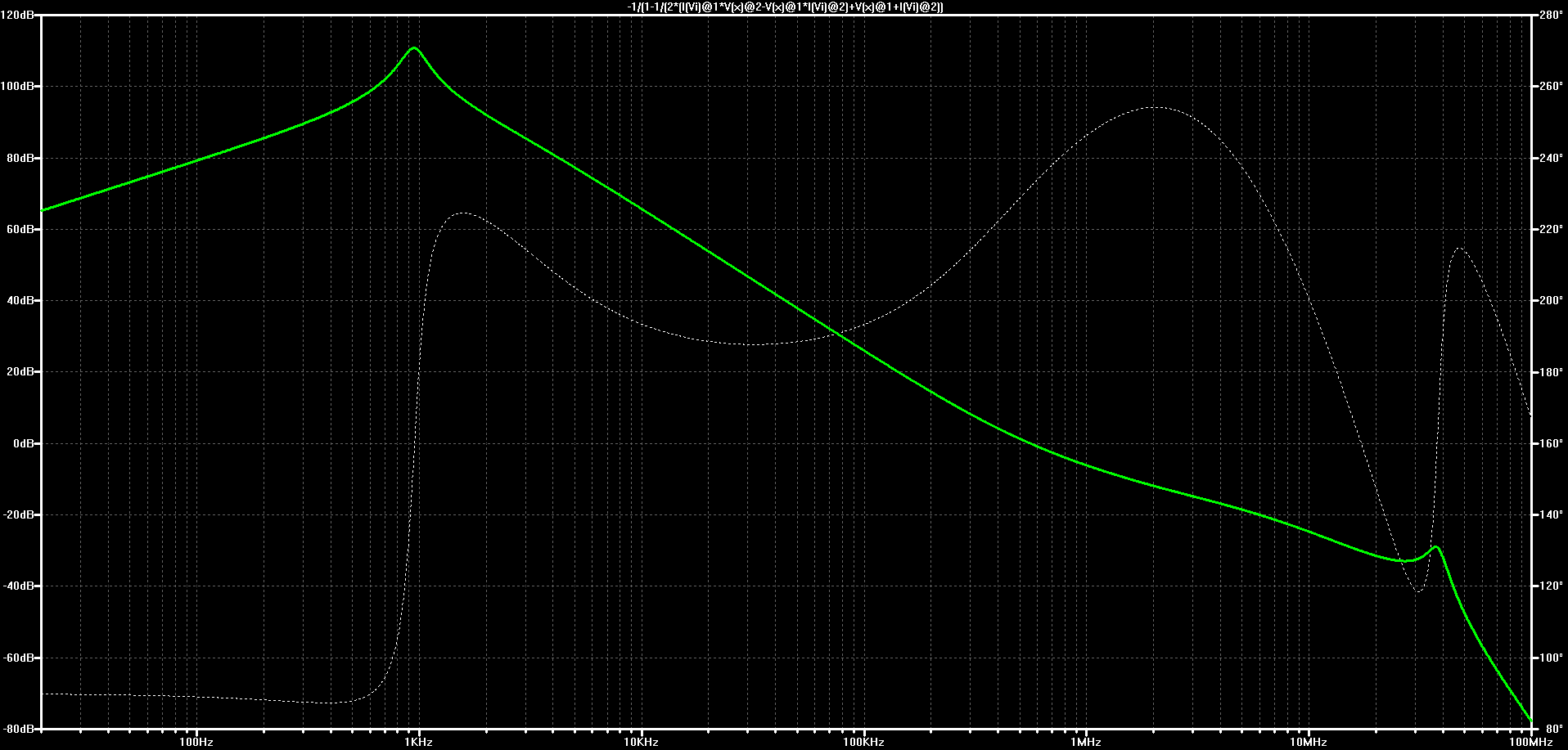

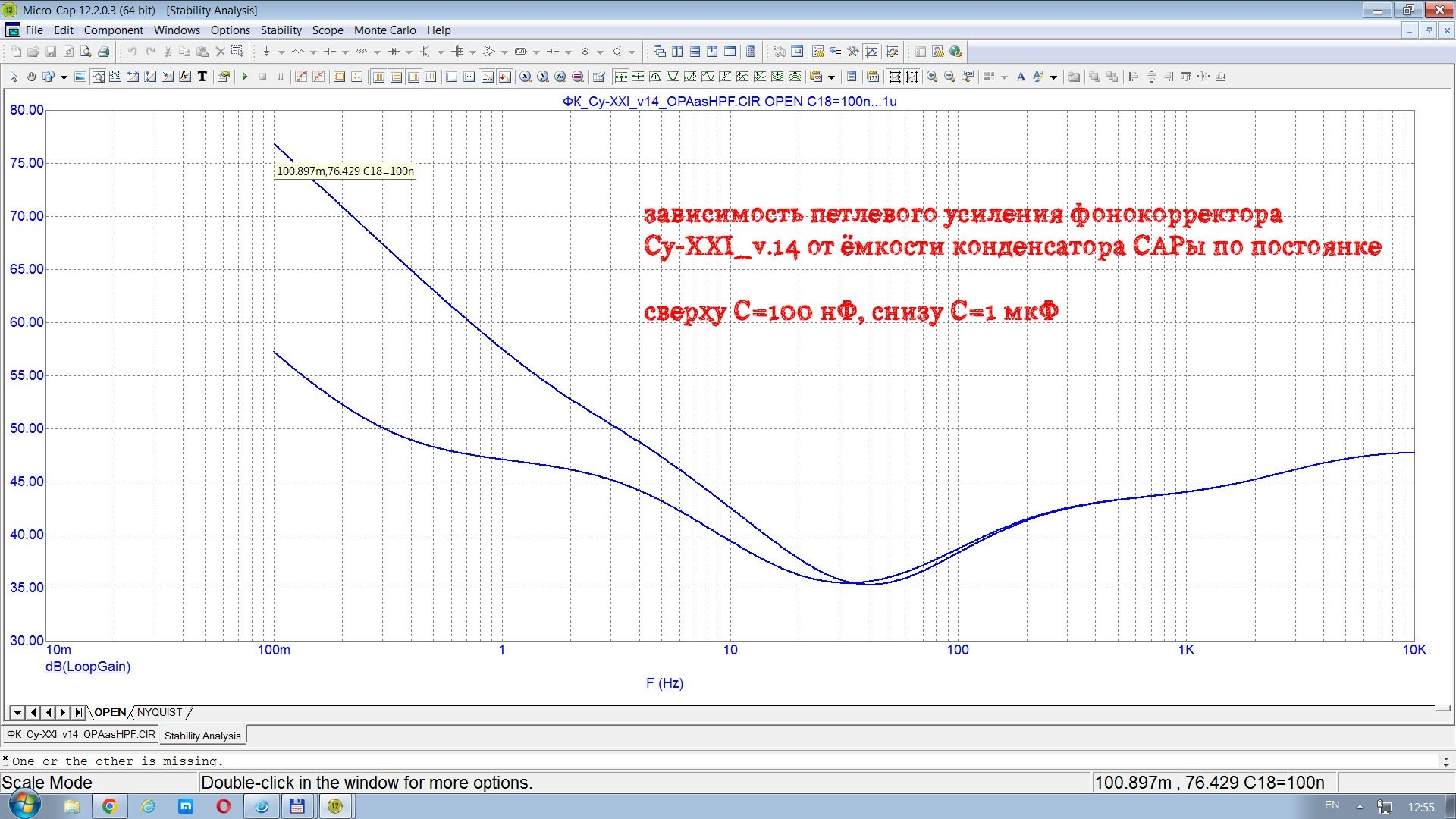

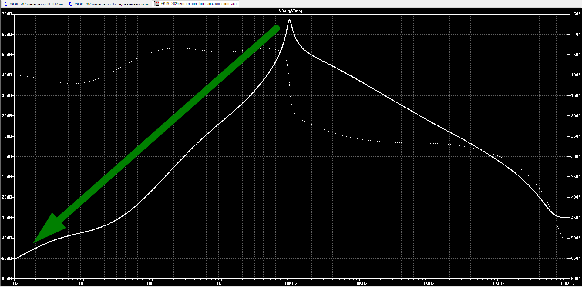

Не сваливай с больной головы на здоровую жопу. Это же твой скрин тупорылый:
Ты сам хоть понял мозжечком, что это значит?
Я тебе растолкую:
толк тут в том, что то "резкое падение практически до нуля" петлевого на НЧ, которое с перепугу примерещилось оксану вкупе со смершем изза введения САРы в нижнюю часть звукового диапазона, охватываемого RIAAшной веткой ООС, на самом деле оказалось не резким падением, а нормальным подъёмом. Или это я намедни в месаге 181 и раньше в 173, и еще на туевой хуче, утверждал, что "интегратор у тебя внизу чтото отгрыз" ? - выкручивайся теперь, только у нас все ваши ходы записаны, в аттаче. А я тебя предупреждал, кончай корчить из себя умника. С твоими "раздельными петлями" типір капец, но в следующий раз я так же прибью и ... сам догадайся что.
    102.2 KB · Просмотры: 55
    64.4 KB · Просмотры: 63
орое с перепугу

Коля, это всё - лютый бессистемный порнографический бред.
Ты не можешь, согласно этому зелёному реактивному поносу, проектировать усилители, что мы и видим.

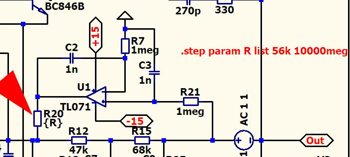

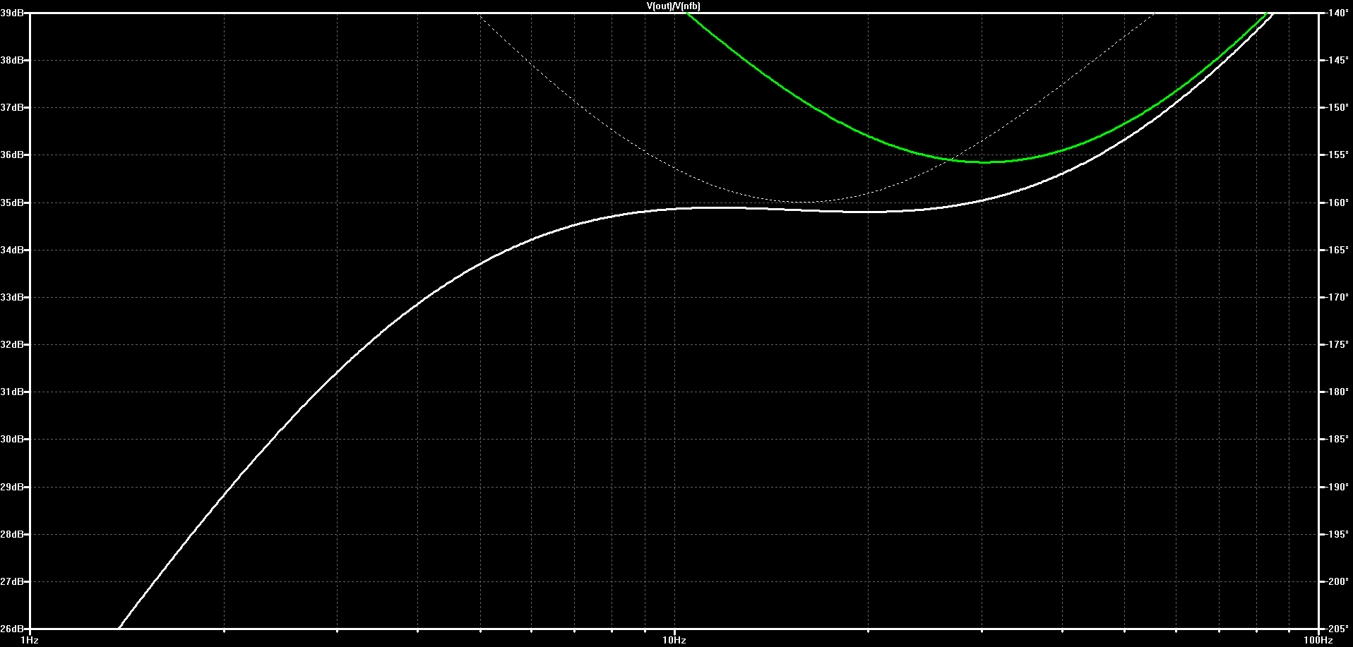

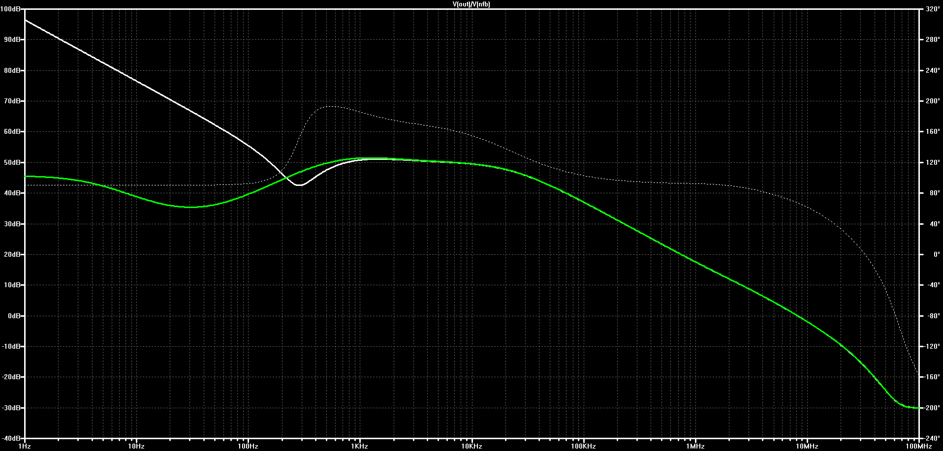

По совету поехавшего (в Европу, на педалях) снимем петлевое по-суховски: с суммированием петлевых усилений двух петель.
Но с целью получения выдающегося шыдерва винилостроения заменим конденсаторы серво-привода с 1 мкФ на 1 нан:
А резистору меж серво-ОУ и -входом придадим два значения, 56к и 100хх МОм, что равносильно обрыву.

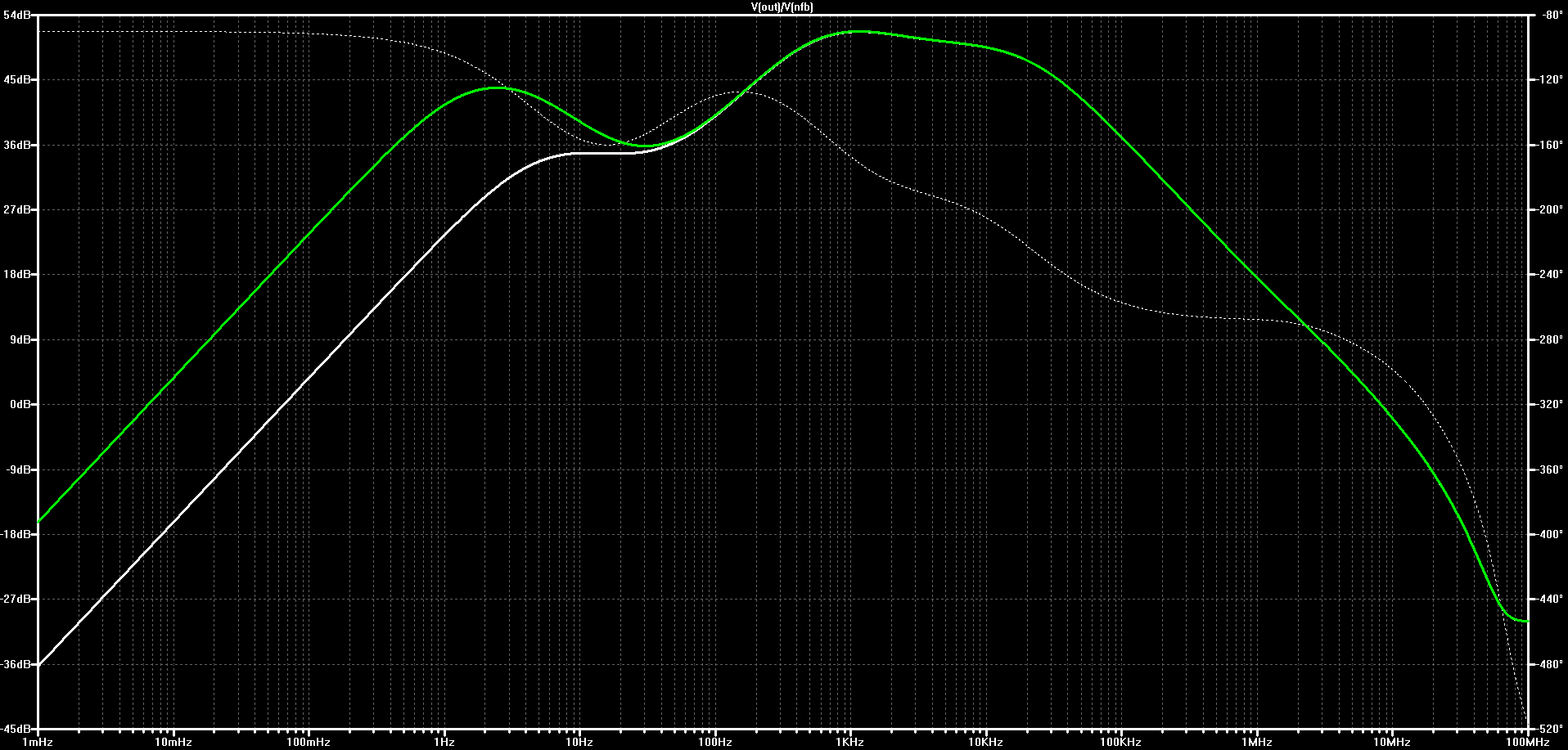

Вот что вышло:
Пока резистор мал, петлевого много - но только ниже 200 Гц. Когда он огромен - петлевое ложится в своё обосранное стойло: не положено сухову петлевого, тут знания нужны - нету их у него.
Так, или иначе, видим влияние серво-привода на усиление в петле. Сухов считает, что оно положительное: добавляет ненавидимого им петлевого до 700...900 вольт, но кого интересует, что он считает? Он и считать-то толком не умеет.
Все правльно, пока ты САРу не выкинул, петлевого на НЧ много, как у меня и видно в левом скриншоте месаги 183. И это просто противоположно твоему поносу из глупых скриншотов месаги 173, в которых петлевое с понижением частоты с перепугу падает :) . Признайся наконец, что САРа по постоянке не уменьшает, а увеличивает петлевое на низких частотах. То есть ты гнал пургу про свои "вложенные петли САРы, снижающие петлевое" все последние годы, во всех форумах, где речь шла про САРы по постоянке в усилках мощности и фонокорах. Или хрен с тобой, боишься признать свои заблуждения, то укажи одно из двух слов - "уменьшает" или "увеличивает". И чтоб еще и не было у нас офтопика, то заодно признайся, есть ли у тебя в сабжевом корректоре коррекция с постоянной 7950 мкс ? - Если нет, то ты нарушаешь требование стандарта IEC60098:2020, стр.14, 15, fig4, п.8.2.1 и п.8.2.2 , а "нарушение стандарта преследуется по закону". Где там у тебя в Старгарде полиция smile_7 https://rosgosts.ru/blog/gost-nesoblyudenie-standartov-presleduetsya-po-zakonu/ . То не жужжи попусту, а ховайся smile_4

Оно компенсирует в синфазе полезный зелёный входной возмущающий сигнал корректора от головки звукоснимателя с тем, чтобы этот сигнал не усилился и на выход не попал.
И только теперь мой довольно старый друх сухов готов понять силу завершающего удара схемотехники:
Чем больше усиления у ОУ сервоинтегратора, тем сильнее он давит, компенсирует своим током возмущающие (для него) полезные (для Сухова) сигналы, усиливая их подавление в сторону низких частот:
При этом петлевое усиление собственно подООСного корректора падает, так как уменьшается ток по Главной петле ООС.
А ведь это петлевое должно было соблюдать сухову АЧХ по нормам РИАА.
Не смогло. Сухов его победил и хвастается передо мной своей победой.
Нашёл самого беззащитного в схемотехнике человека и решил над ним безнаказанно поглумиться.
Процентное содержание говна в борще - как и прежде, по нормам сверхлинейности: 1% искажений - 10% говна.
С учетом этого, вношу рацуху - смотреть петлевое через обратный фильтр RIAA, рассматривая корректор как "черный ящик", а не как, сложноустроенную кастрюлю из под борща.
