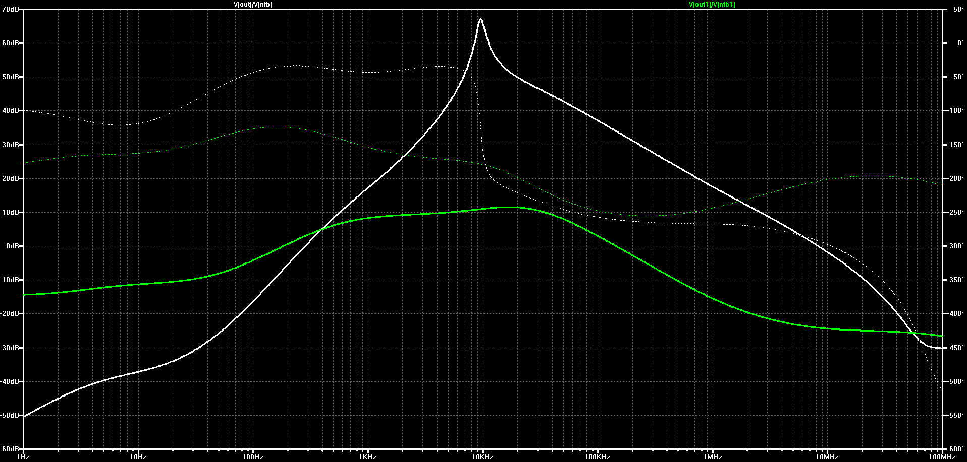

Сигнальной ООС считается ТОЛЬКО сигнальная петля. Сервисная петля к сигнальным не относится. Будь у тебя там хоть 100500 дБ усиления в сервисной, качество сигнала это не улучшит, а только ухудшит.

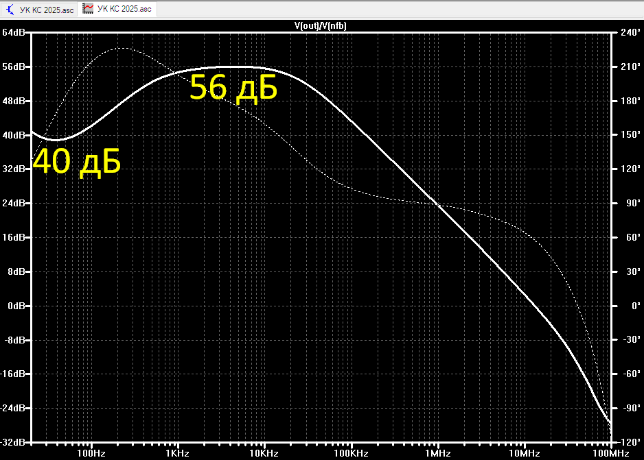

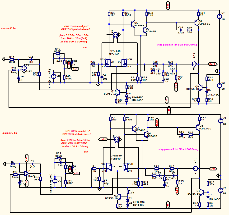

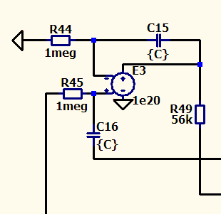

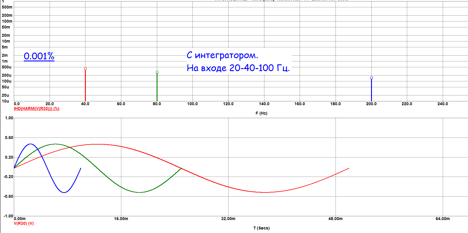

усиление ОУ интегратора сервопетли - не благо, а проблема. Этот тезис может быть непонятен даже сейчас. Потому собрана модель сравнения петлевых усилений для обычного ОУ и с гигантским усилением математического множителя:
в том же включении.
Что же у нас получились?
Белая АЧХ - петлевое с привычным нам ТЛ071.
Зелёная - с математическим опером. Как видим, он подавил усиление в петле ещё выше по частоте. От и без того нищебродских 50 дБ осталось 10 дБ в холке.
Применяй, сухов, ОУ получше. Могу предложить композиты, чтоб наверняка.

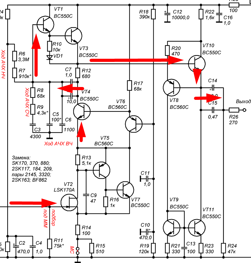

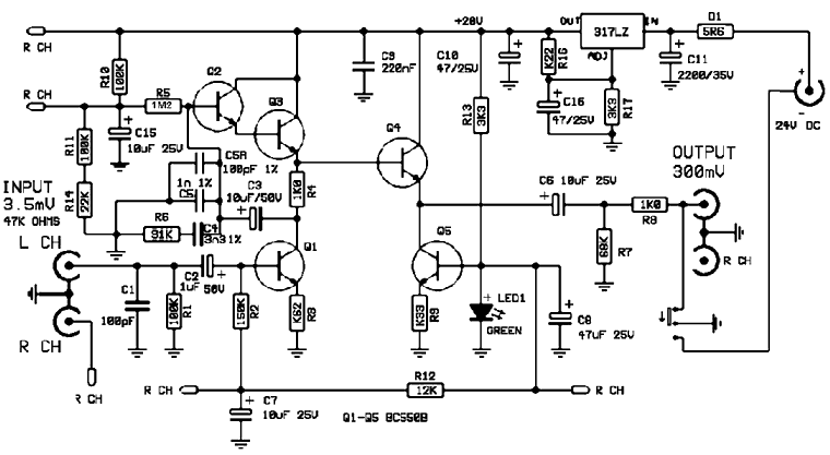

Схема Никитина из "РадиоХобби" Сухова.
Опиши её нам, Сухов?

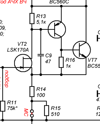

Дык а кому не очевидно, что она еще абсурднее, чем ржакенсух? Без общей ООС в первый каскад, но с туевой хучей толстых электролитов на каждом углу, да еще с однополярным питанием.

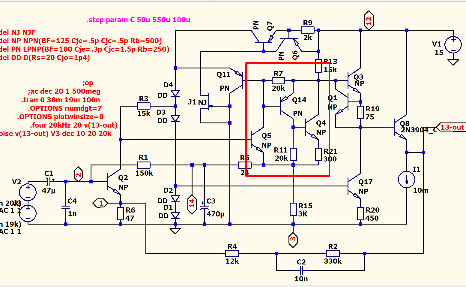

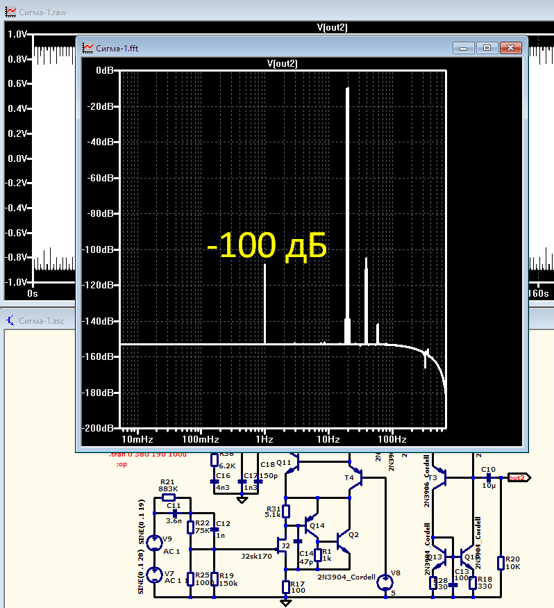

Вот такая петля из трёх каскадов: с ОИ, ОЭ и ОЭ,
по взятой из К157УЛ1А идее,
обеспечивает результирующий уровень интермодуляционных искажений -100 дБ:
при выходном сигнале амплитудой 900 мВ.

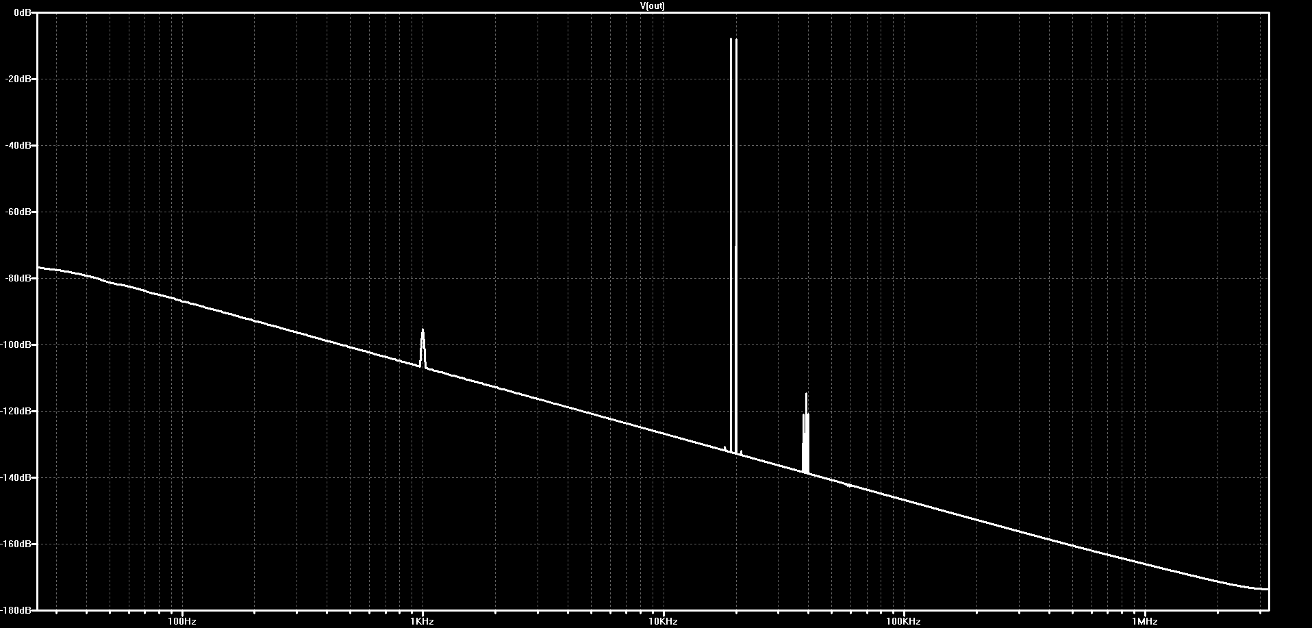

Вот так без ООС работает СИГМА.

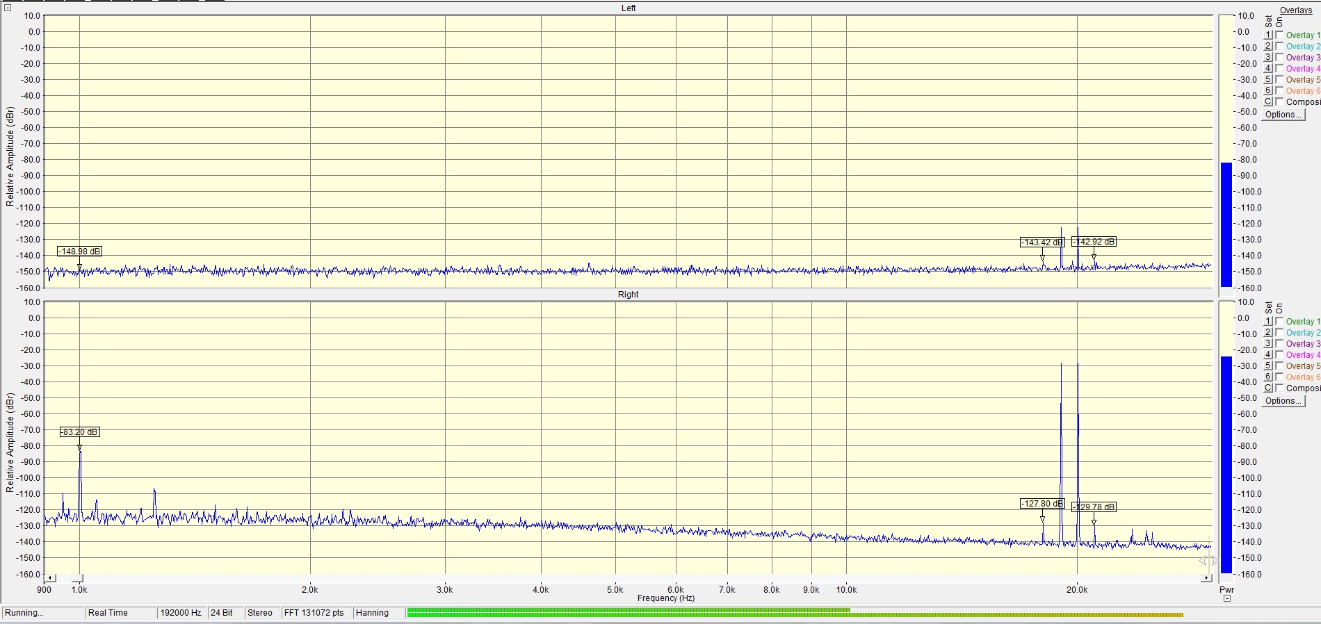

Предшественник СИГМЫ - ОМЕГА: с подавлением 19 и 20к фильтром на 20 дБ интермода 1 кГц равна расчётным значениям.

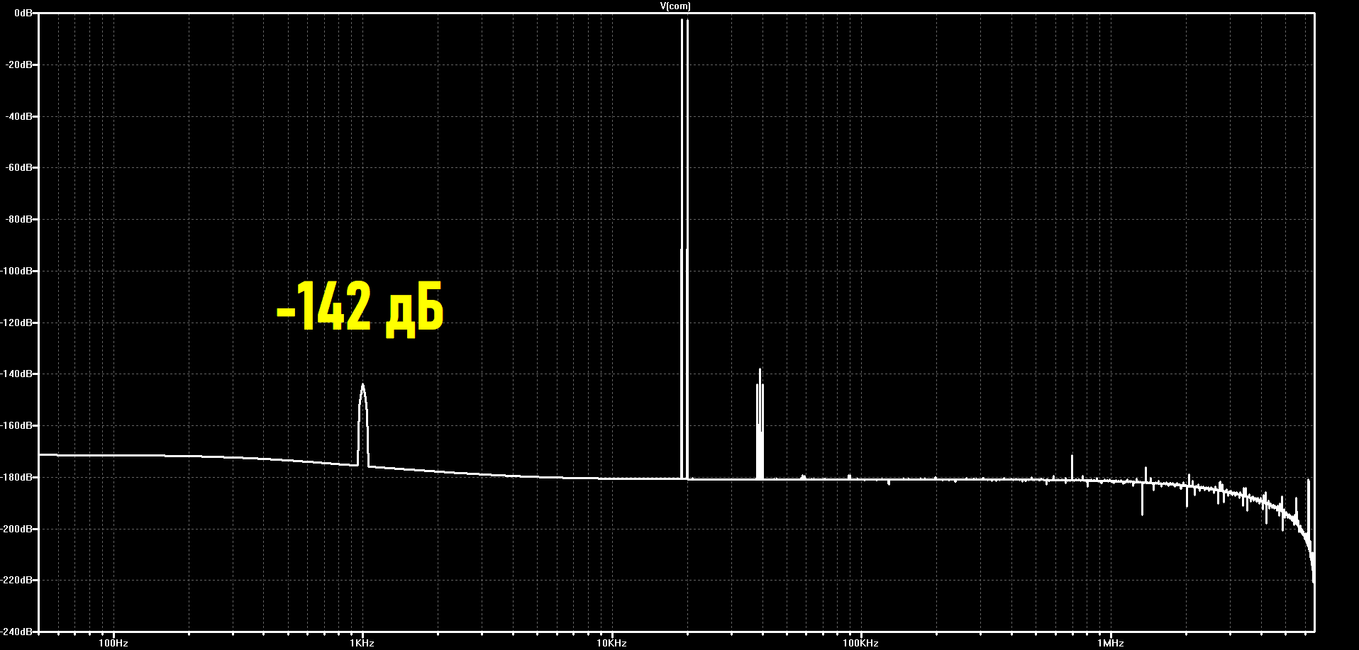

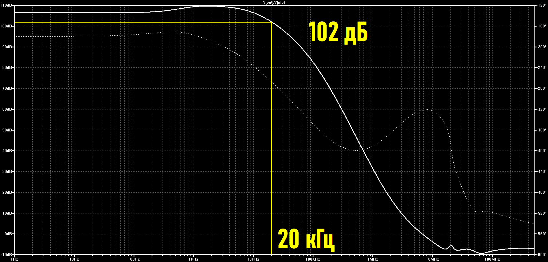

У ИВОЛГИ петлевого - более 100 дБ:

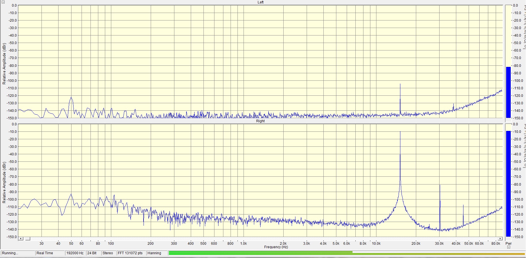

Потому искажений почти нет:
ИВОЛГА - -142 дБ. Это ниже её шумов.

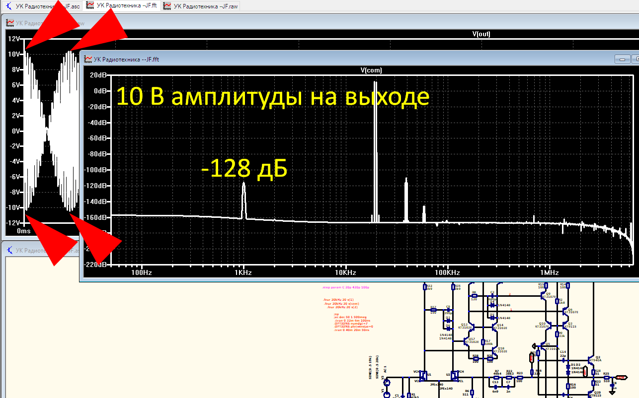

и -128 дБ - с сильнейшей перегрузкой, при 10 В выхода.
Вот так с глубокой ООС работает ИВОЛГА: просто ни одного селфкордела тако нет и близко.

Смотрим путь сигнала:

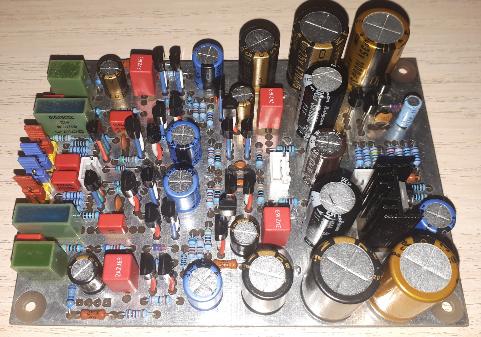

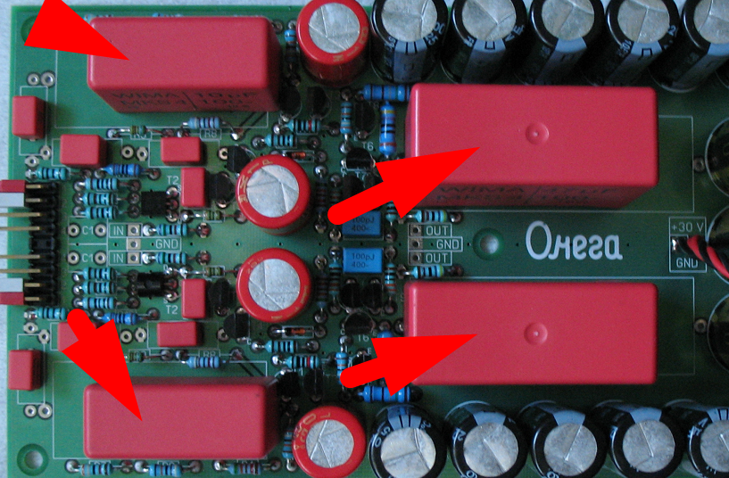

По замыслу, сигнал проходит через 2 туевы хучи ЭК: С8 и С14, щедро зашунтированных плёночными С7 и С15. В реальном УК, изготовленном фирмой МЕСТ, в этих позициях установлена кошерная плёнка:
У Никитина тоже два Э-конденсатора, но, пока дед не продавал корректоры, он этим не возмущался.
