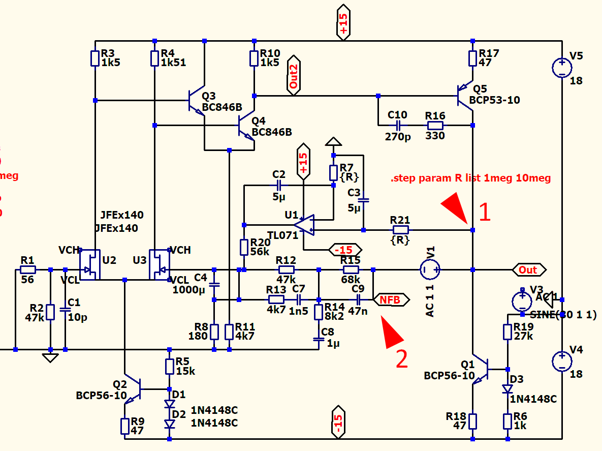

Винил-корректор Сигма без общей ООС
С моделью J310A и ещё какой-то родственной (J310*) - стало похоже на правду.
Да там даже не нужно изголяться с моделями, чтобы сходу уловить суть.

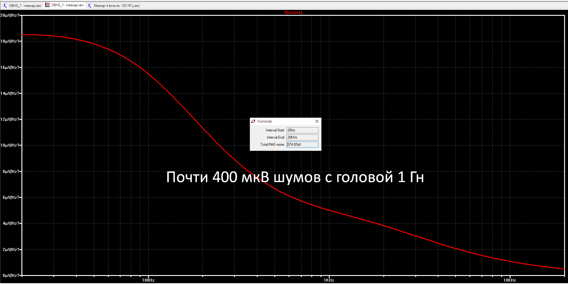

1. Ток входного транзистора в ОБХ - 1,3 мА.
Кто в теме, тот поймёт: гигантский входной шумовой ток каскада создаёт на индуктивности головы - до Генри размером, гигантское шумовое напряжение. Даже в мафонах с индуктивностью головы 100 мкГн токи выбирались 100...300 мкА, а тут - сразу миллиампер, на порядок величины больше, что выводит винил-корректор в категорию "только для МС".
2. Резистор в эмиттере 620 Ом, он включен последовательно с источником сигнала, добавляя шума.
По всему, схему проектировал дефективный, и решал он две задачи одновременно:
для малого шума надо ток снижать, для линейности - повышать, и, по итогу, была выбрана линейность, а шум там высокий, как у паровоза труба.
Это хорошо, конечно, но ещё б звук и линейность исходного никитинского УК вернуть обратно

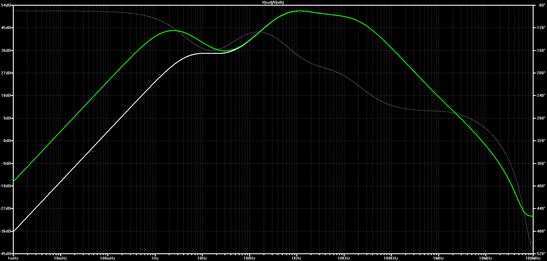

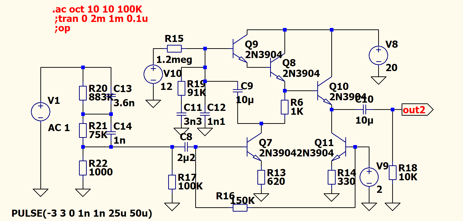

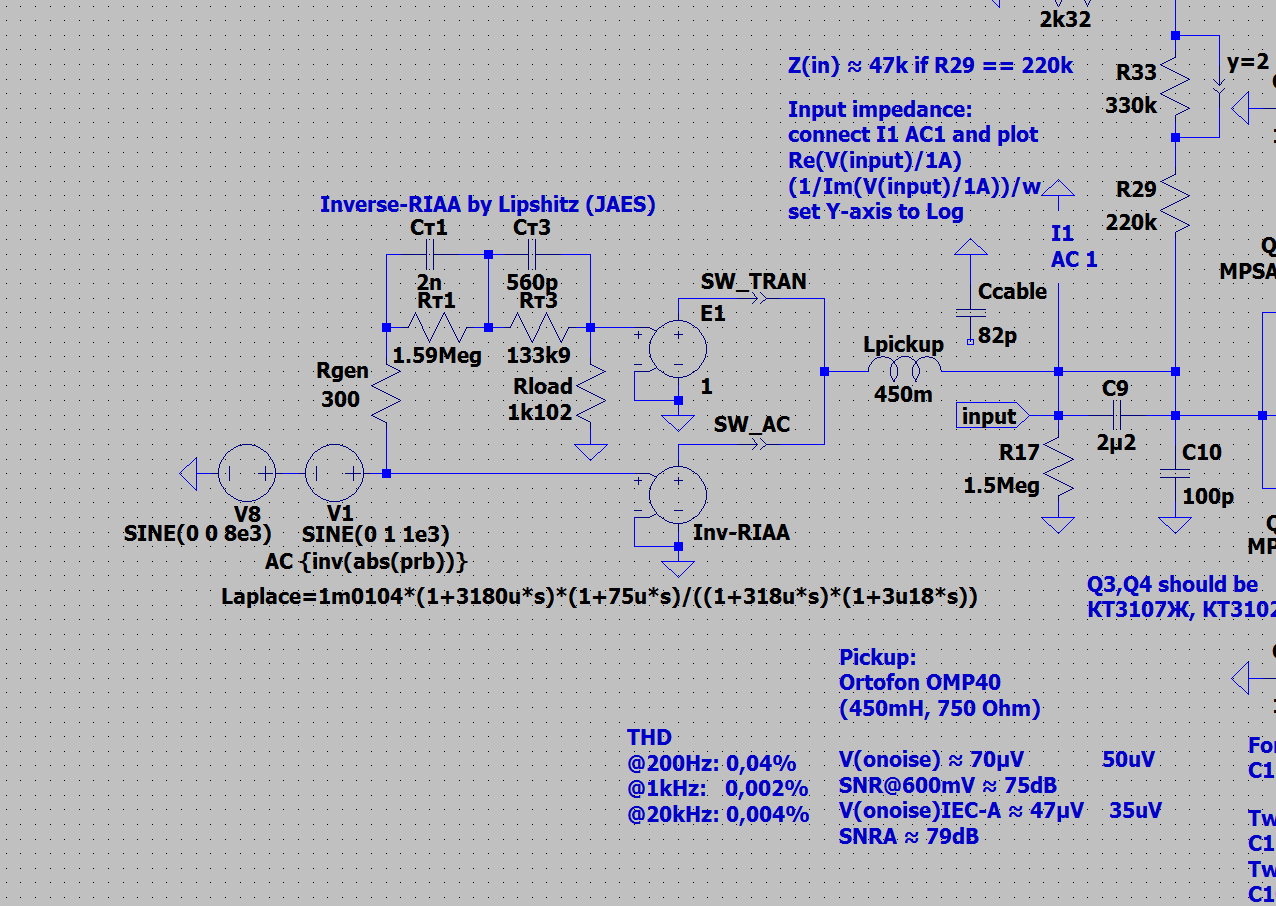

Предпочитаю такую схему для проверки шумов и АЧХ корректоров:
Тут и параметры ГЗМ указаны явно, и шаблон для АЧХ - математически идеальный, к тому же - бесшумный.

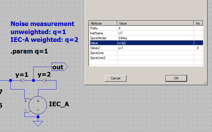

Если шумы проверять по RC-цепочке Липшица, то надо все резисторы в ней объявлять noiseless, что загромождает схему.
Переключение между источниками сигнала - TRAN/AC|NOISE - происходит автомагически, при выборе соответствующей директивы симуляции, ничего перерисовывать в схеме не требуется.
То есть, что я вижу: ты с генератора подаёшь на анти-РИАА, потом - в голову, которая сама по себе - анти-РИАА, а потом надеешься узнать оттуда шумы.
Самонадеянно.
Не слышал, как работает ОБХ Никитина.
Допускаю, что "тёплый ламповый" шум некоторым нравится, так как маскирует огрехи и позволяет снизить заметность продуктов нелинейности. Был же тут один любитель выкусить из ПКД цифровой фильтр, повышающий частоту отсчётов к 44,1kHz до 176kHz, и подать 44,1/14 (обращаю внимание - не шестнадцать разрядов, а четырнадцать) сразу на ЦАП, а далее - на Шушурина №1.

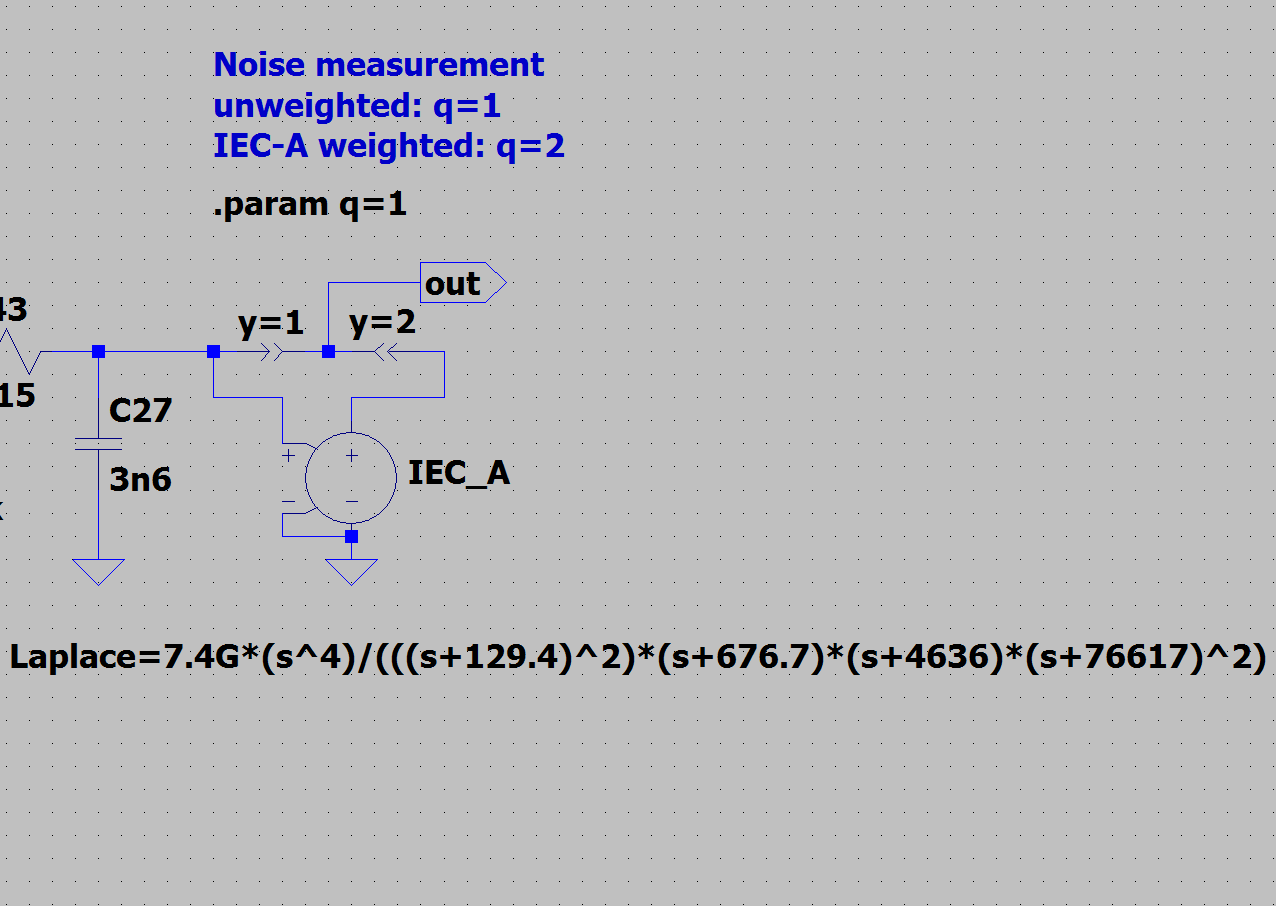

Для взвешивания шумов - использую такой фильтр МЭК-А:
  1. почему это "ГЗМ сама анти-RIAA"?
  2. в режиме TRAN сигнал на вход корректора подаётся с RC-цепочки, в режимах AC и NOISE - подаётся из лапласиана
Шумы ГЗМ оказываются учтёнными в полученной величине.
Или речь о том, чтобы узнать, как шумит сам по себе "сферический корректор в вакууме"? А зачем ЭТО знать, если работать он будет в связке с конкретной ГЗМ?

Лапласиан НЕ ШУМИТ, его АЧХ не влияет на измерения шумов ГЗМ и корректора.
Вот так устроены переключатели SW_TRAN и SW_AC (а так же SWeq и SWneq):
Код:
.subckt SWeq 1 2 x=1 y=1 Rmin=1u Rmax=9T
Rs1 1 N001 R=if((x==y),Rmin,Rmax)
Rs2 2 N001 R=if((x==y),Rmin,Rmax)
Rp1 0 N001 R=if((x==y),Rmax,Rmin)
.ends SWeq
.subckt SWneq 1 2 x=1 y=1 Rmin=1u Rmax=9T
Rs1 1 N001 R=if((x==y),Rmax,Rmin)
Rs2 2 N001 R=if((x==y),Rmax,Rmin)
Rp1 0 N001 R=if((x==y),Rmin,Rmax)
.ends SWneq
.subckt SW_AC 1 2 Rmin=1u Rmax=9T
Rs1 1 N001 R=if((smallsig()),Rmin,Rmax)
Rs2 2 N001 R=if((smallsig()),Rmin,Rmax)
Rp1 0 N001 R=if((smallsig()),Rmax,Rmin)
.ends SW_AC
.subckt SW_TRAN 1 2 Rmin=1u Rmax=9T
Rs1 1 N001 R=if((smallsig()),Rmax,Rmin)
Rs2 2 N001 R=if((smallsig()),Rmax,Rmin)
Rp1 0 N001 R=if((smallsig()),Rmin,Rmax)
.ends SW_TRAN
Переключатели SW[n]eq управляются вручную, значением, присваиваемым параметру x.
Переключатели SW_TRAN и SW_AC управляются системной переменной smallsig(), равной TRUE в малосигнальных режимах счёта (AC и NOISE), и FALSE в остальных случаях.
Первоначально были предложены уважаемым А.П.Бордодыновым, но чуть улучшены мной, чтобы повысить степень изоляции в разомкнутом состоянии.

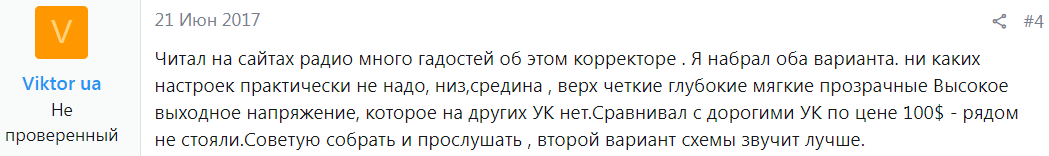

Опять же: прослушки у именитых фирменных УК СИГМА выиграла и ушла в продажи, так что для разыгрывания трагедии с шумами тебе понадобится неподъёмная лупа. smile_11

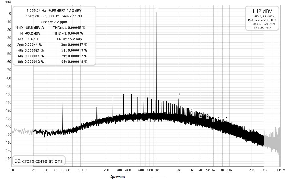

В этой теме есть измерения как исходной схемы Никитина, так и бездарного "допилинга" от сквернослова Вити Ж.
Безумное существо Ссагитариуср так "допилило" схему, что выход на рабочую точку занимает времени больше, чем прогрев иных лампадников.

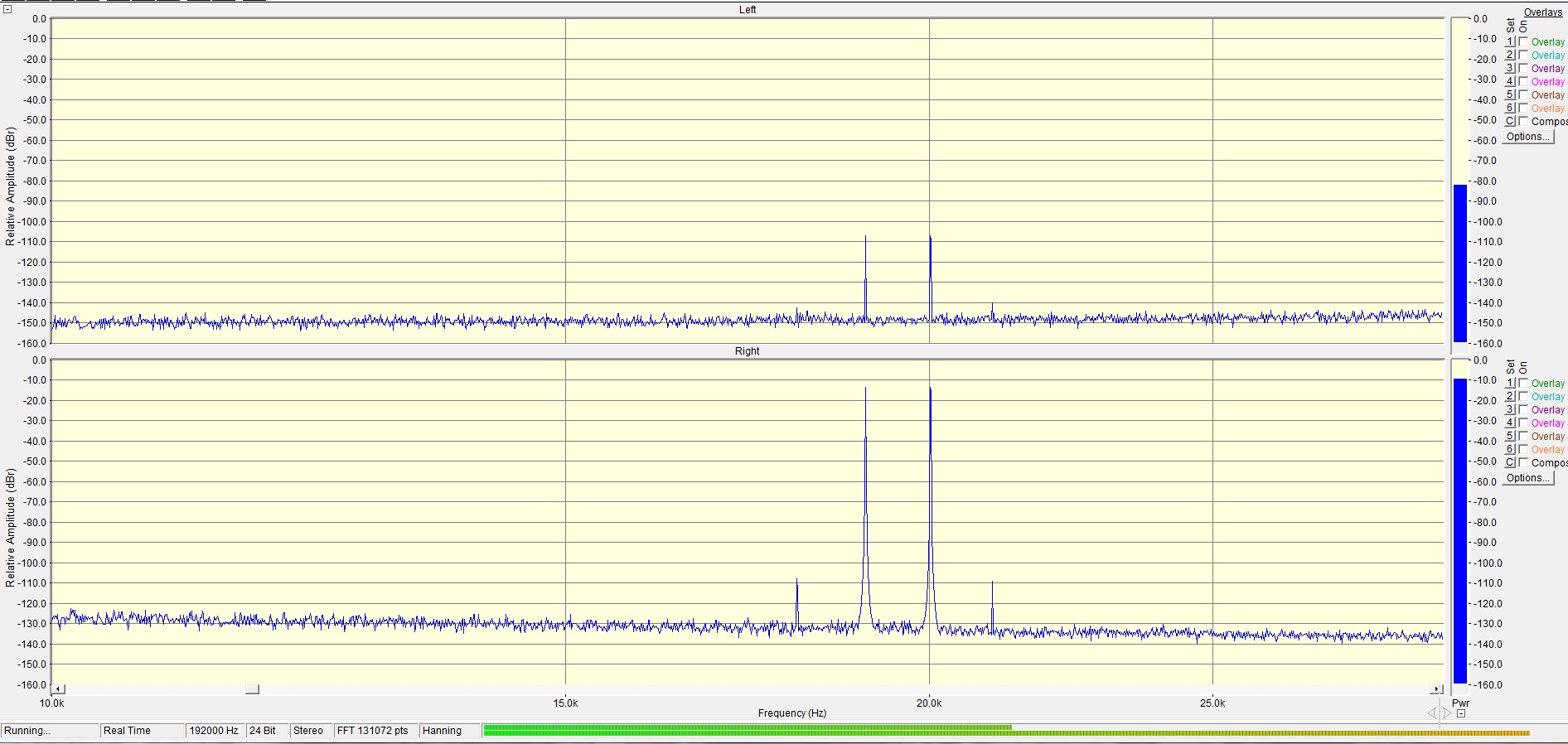

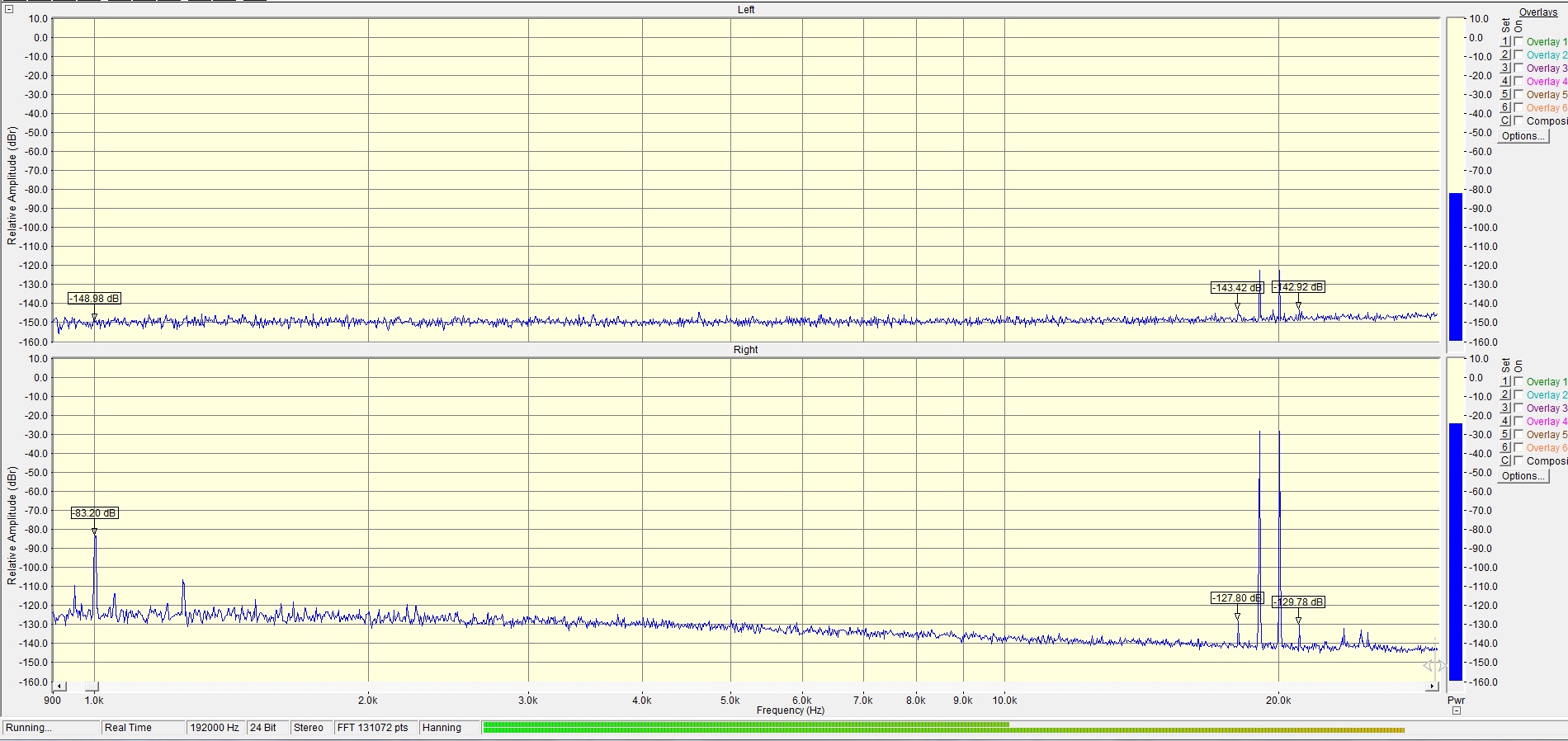

На меня выходит владелец фирмы Ануфриев, ака алеан (давно его не видел в сети), даёт инфу о прослушке:
делится замерами:
и платит деньги.

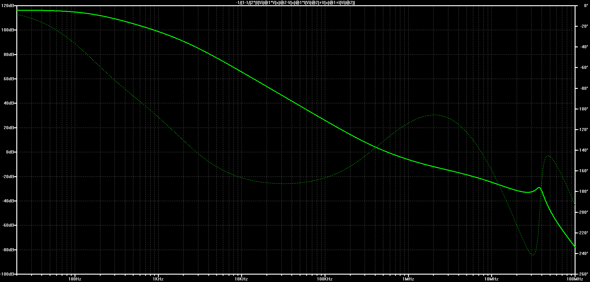

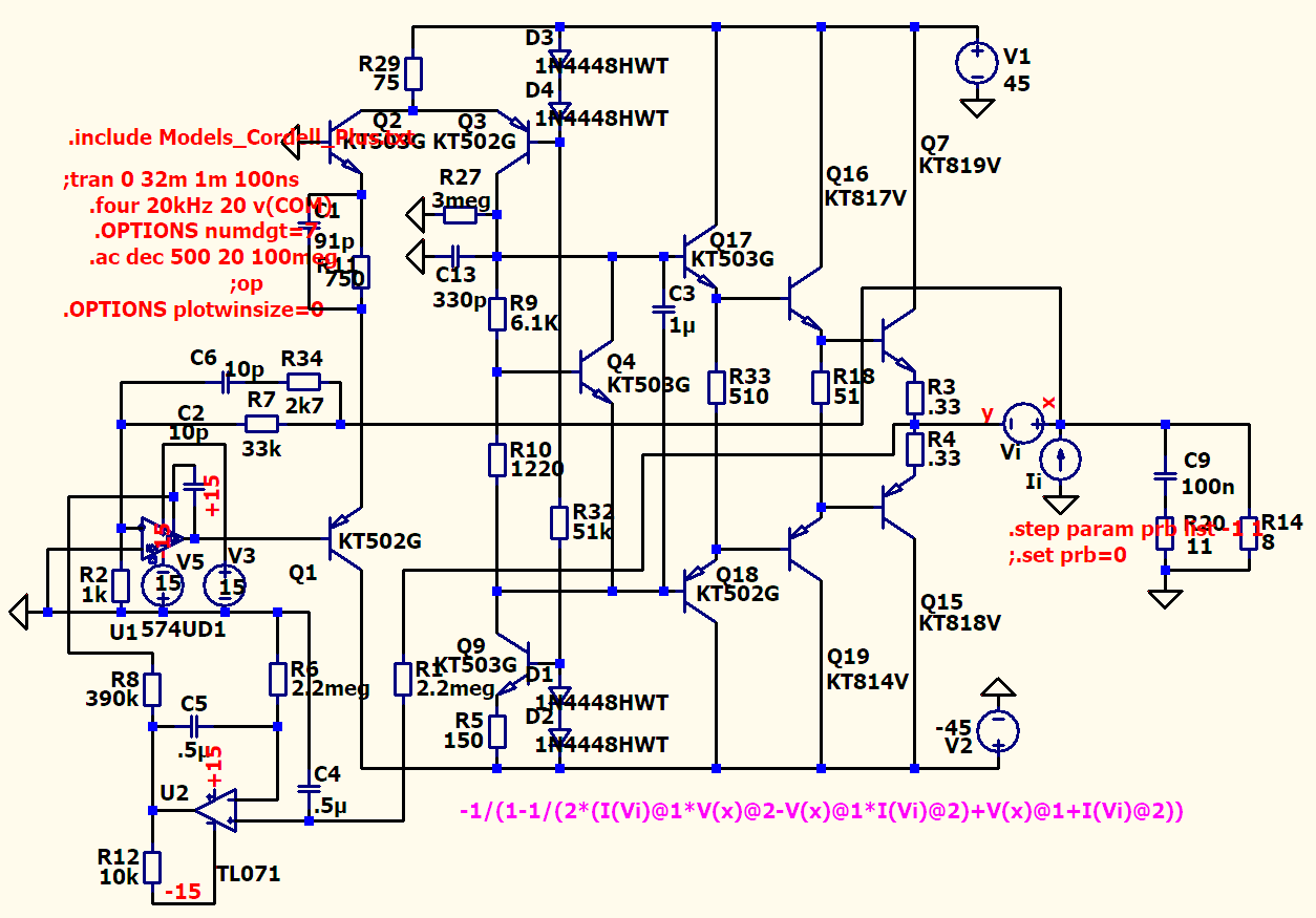

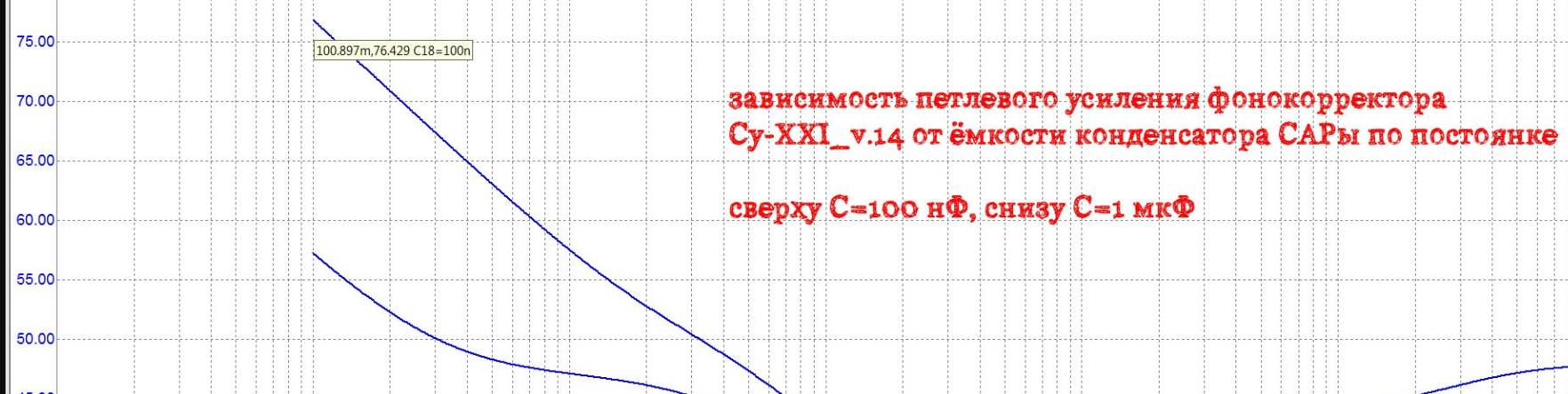

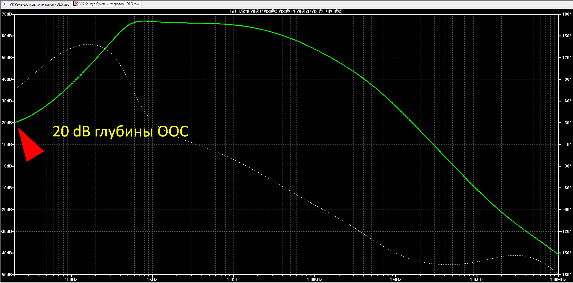

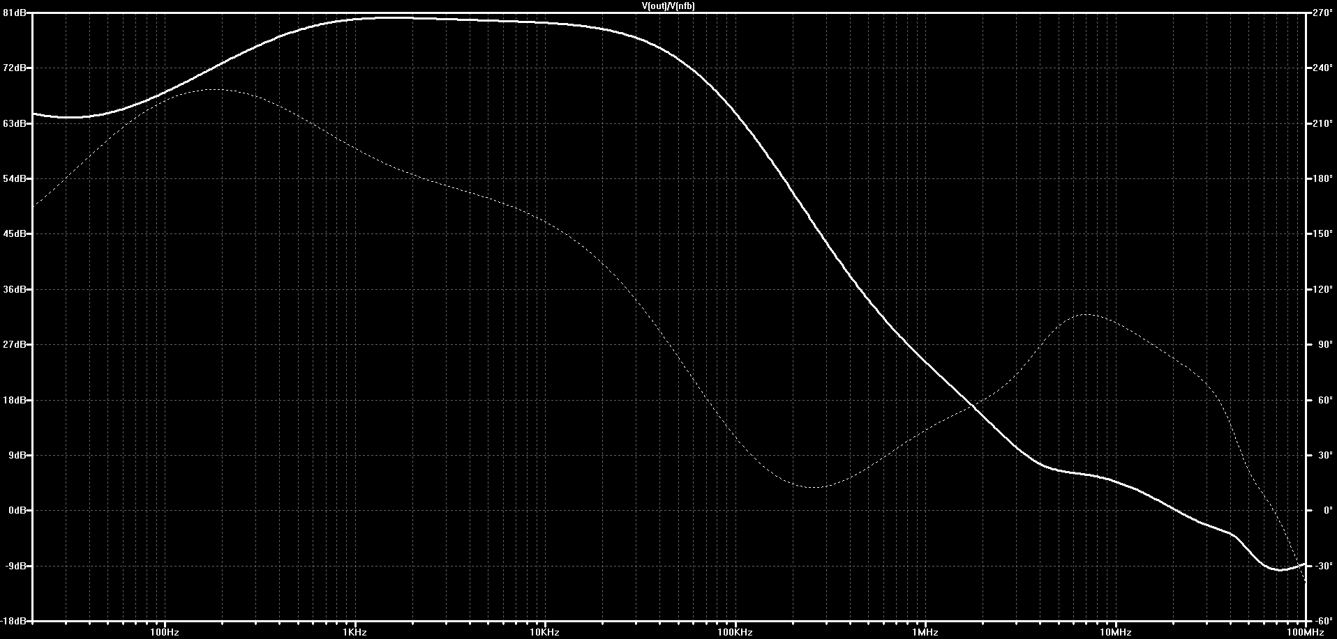

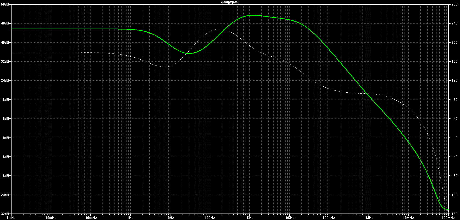

Чтобы не страдать идиотией, когда введение местной петли ООС вдруг повышает петлевое, показываю суть твоей плачевной ошибки, как низкокачественного специалиста, на уровне ниже шахтёра:
Это - КенСух. Чтобы правильно понимать глубину ИМЕННО ОБЩЕЙ ООС, которая формирует АЧХ корректора, надо
1. Все местные петли оставлять в усилителе, это справа от пробника петлевого, зона 1.
2. А включать на измерение петлевого только Главную Петлю, зона 2.

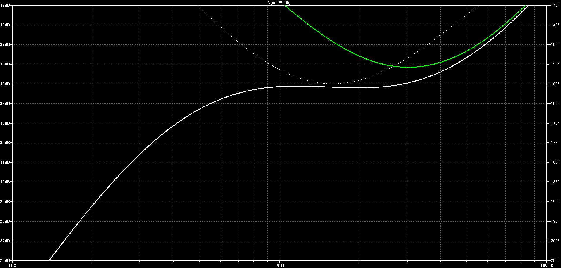

Тогда, со степированием резисторов интегратора САРы 1 - 10 МОм, выходит вот такое семейство АЧХ:
Где белый график - 1 МОм, зелёный - 10. Видно, что на низких частотах петлевое уходит в отрицательные величины.
На 20 Гц имеем аж 36 дБ. Это 60 раз.
Дичайше глубокая ООС.

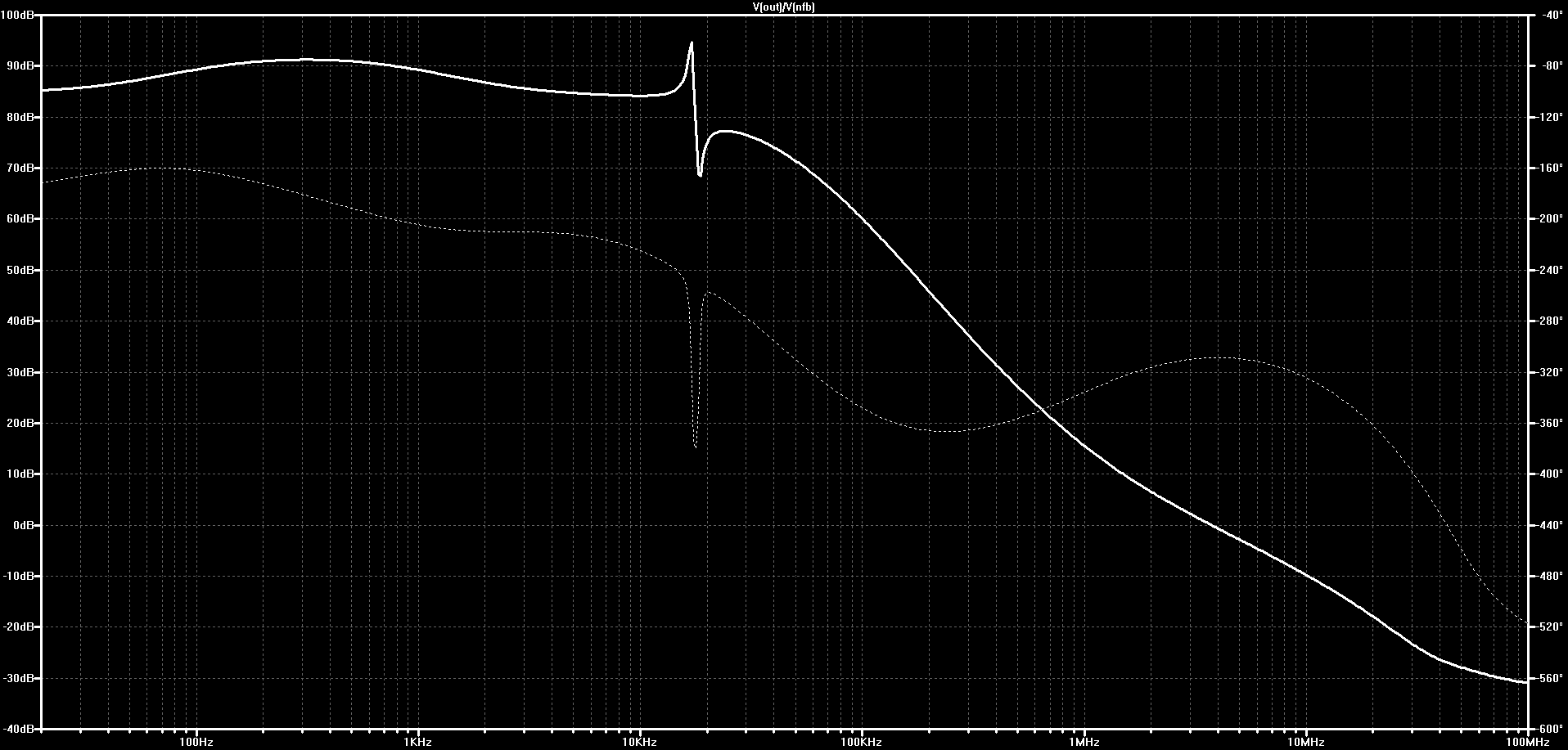

Отключаем убогий интегратор:
Нет спада петлевого на низких. Но и то, что осталось, далеко не фонтан: те же нищебродские 60 раз = 36 дБ бешенной глубины ООС.

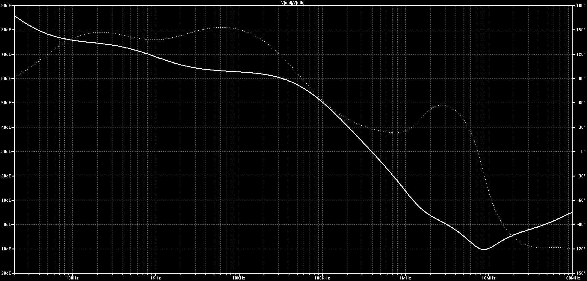

Для сравнения, МОНОЛИТ с 544УД2:
78 по диапазону, 64 - на 20 Гц.
С 553:
62 по диапазону, 85 - на 20 Гц.
85 - это около 20.000 раз против твоих нищенских 60 раз.

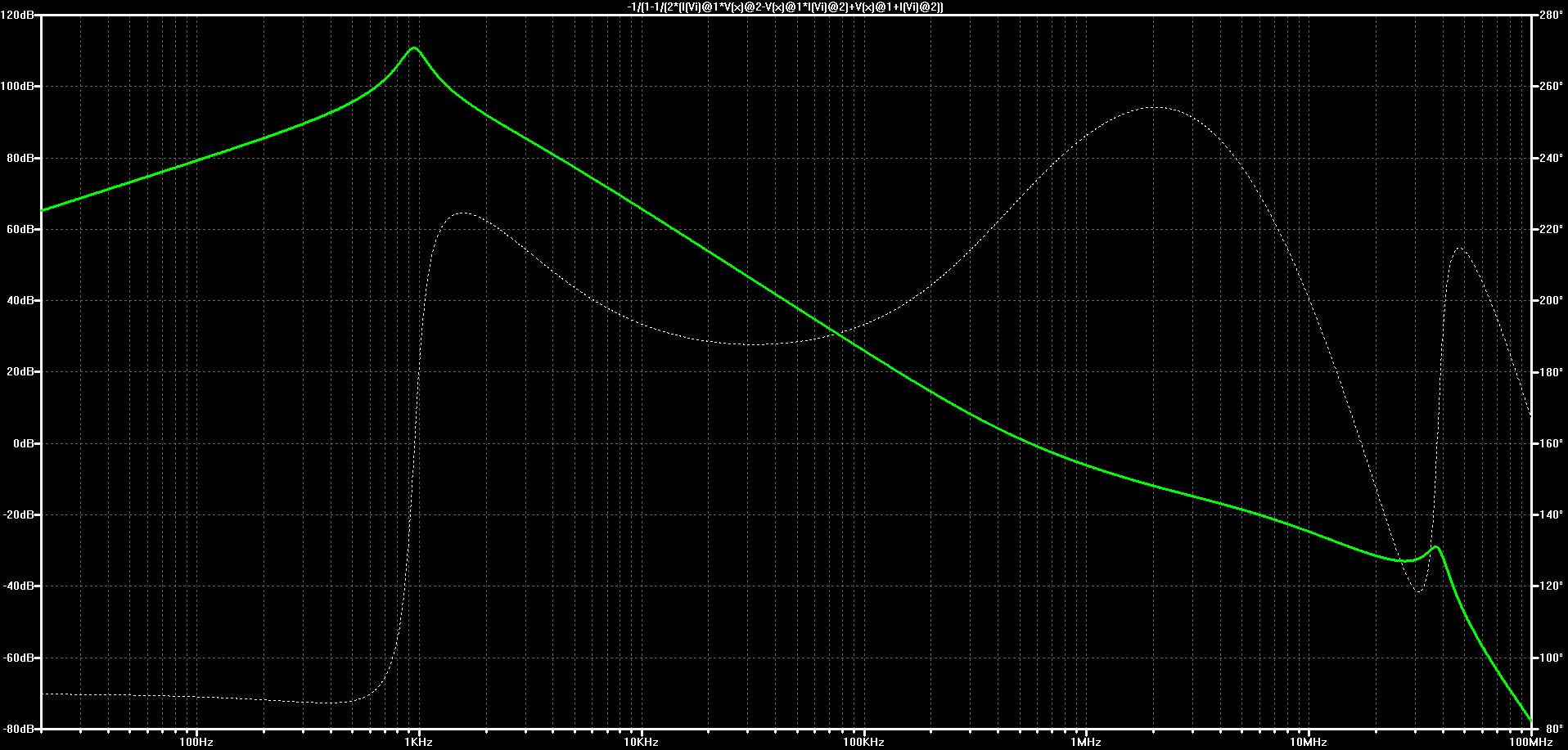

Тот же корректор с ПТ 2140, но с К157УД2:
80 дБ на 20к, 85 - на 20 Гц. Засечку на АЧХ даёт контур Свх-Lголовы: у ООС нет опоры на частоте его резонанса.

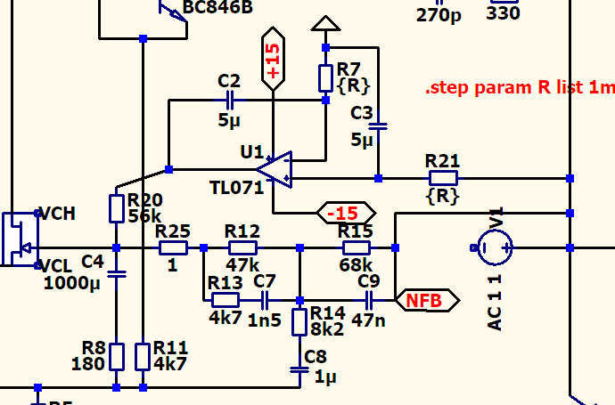

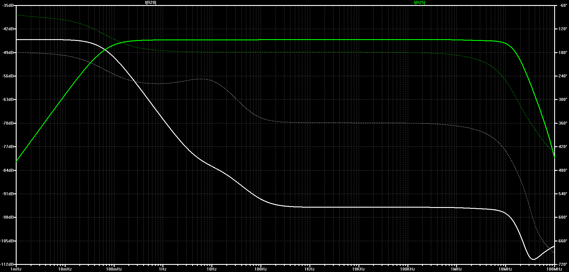

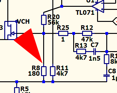

Ах, да. Ты ж должен был снять АЧХ токов петель ООС: САРы и РИАА.
Ты не сумел
Тогда я это выполню:
В цепь РИАА введён измерительный рез.25 1 Ом.
Похоже, что в школе по арифметике у тебя тоже была двойка. Напомню, что токи петель суммируются на нижнем резисторе делителя ООС:
На указанном.
И ясно видно, какая из петель побеждает на НЧ: та, у которой ОУ с усилением миллион раз на постоянном токе.
здесь I(R20) - ток петли САР, ток петли RIAA, I(R25) - ток петли общей ООС.

Модель ВВ-89 с серво-петлёй на вывод ОУ 574УД1.
АЧХ петлевого. Внизу отгрыз интегратор.
Без интегратора.

если ООС две, и токи их суммированы на ОДНОМ сопротивлении?
Совершено верно, ключевое слово для твоего понимания = суммированы. Первый закон Кирхгофа. И именно суммированно оно воздействует и на АЧХ, и на петлевое.

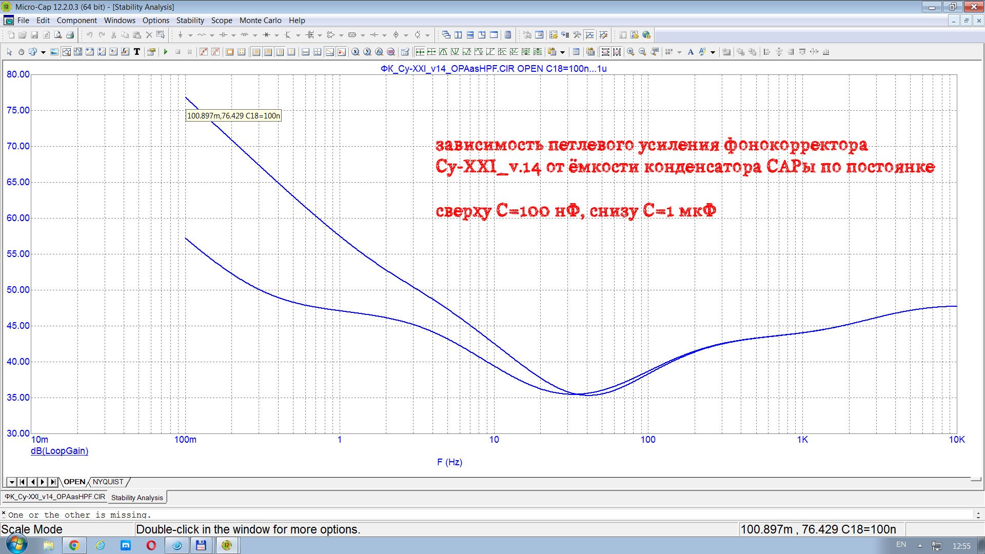

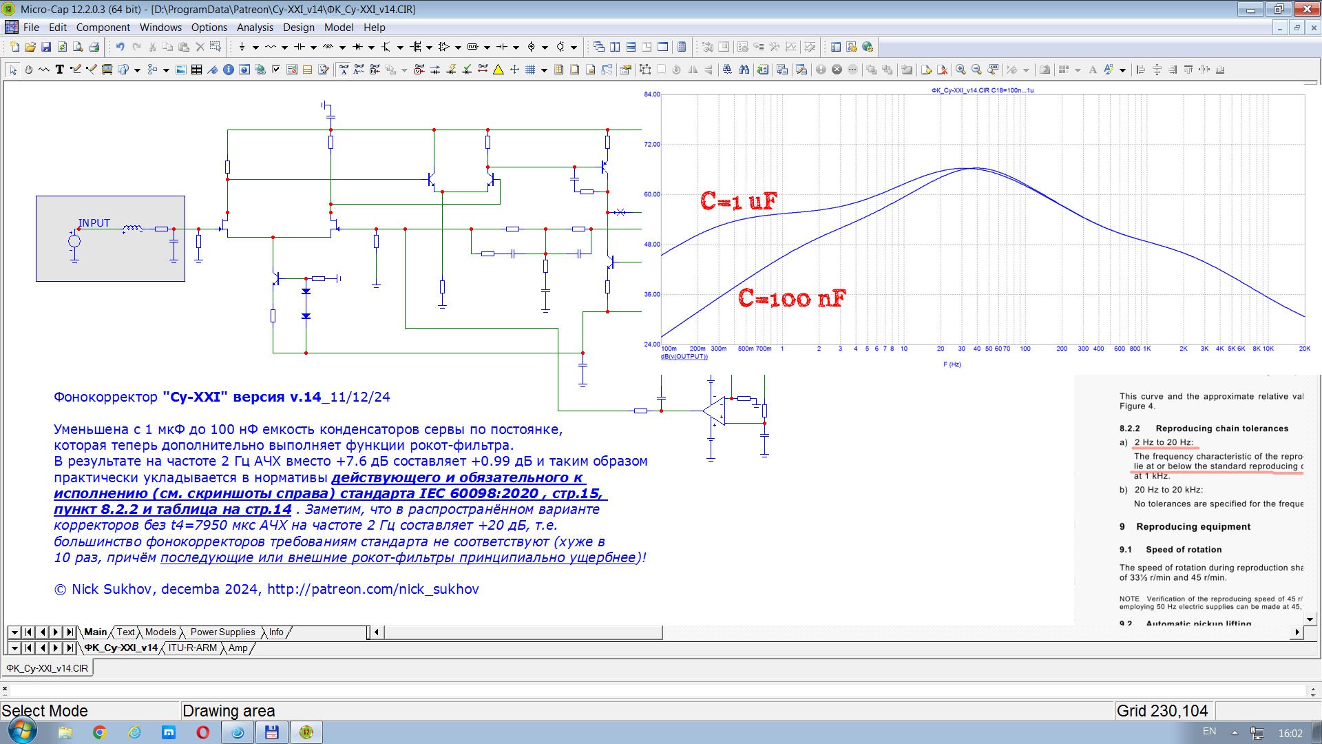

    366.3 KB · Просмотры: 72

А как думаешь с таким уменьшением С у тебя петлевое на НЧ случайно вообще нулевым не станет, а то и отрицательным? ты б проверил что ли.
Случайно только лихорадка прилетает. А мои измерения из предыдущей 183 месаги ты можешь повторить сам, скачав у меня на патреоне микрокапские схемные файлы. Токо тебе для этого придется таки освоить Микрокап, что мне кажется нереальным.
То есть, в одной петле у тебя делитель, и больше ничего.
В другой петле - усилитель с Ку миллион. На постоянке можем не обращать внимания на конденсаторы.
Меня интересует вопрос: с какого перепугу тебе светануло в чердак тупой идеей, что токи по петлям одинаковы? Вариант падения мешка цемента на голову я не рассматриваю, это дорого.
Коля, а как ты меришь петлевое? Не спеша, строго методично?
навпопыпах в жопу пробником Тиана
Так бы сразу и сказал. А я тут всю жизнь с разными дураками спорю, никакого толку.
Серёга, он не понимает, что глубина ООС набрана прошедшим через заведомо шумящий и искажающий ОУ сигналом. Он рад, как ребёнок в тёплых мокрых пелёнках.
Ты посмотри, что он пишет, умалишённый: если снять конденсаторы сервы, петлевого будет море.
Смысл написанного дойдёт до него даже не в этом году.
