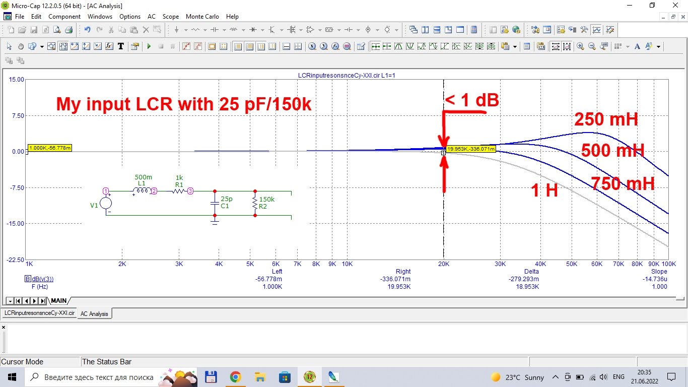

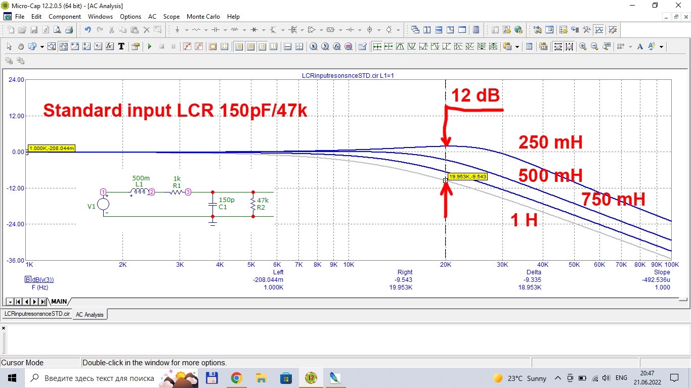

Не понятен один момент в корректорах Николая , нестандартная нагрузка ММ головки. По идее, под каждую иную индуктивность примененной головы нужно перепахивать коррекцию? Или схема заточена под конкретную головку и ставить абы что не рекомендовано автором? Либо подгонка под другую бошку - уже забота владельца этой бошки?
ПС. Я все понимаю, зачем 150 кил по входу, зачем 22 пики по входу и шо такое охлажденка, зачем кабель вон из схемы, но прочие вольные индейцы видимо тоже задают подобные вопросы.
Еще хотел спросить мнения виниловедов про один эффект .
Он касается поведения головок на верхнем крае. И столкнулся с явлением, когда плавный безрезонансный завал на краю , заметный на экране и на слух, намного комфортнее ровной до верхнего края АЧХ, но с крутым спадом далее. Какая-то оскомина в звуке, черт знает, как передать, но некоторые диски звучат неприятно .
Теория объясняет эти вещи фазовыми завихрениями на резком изломе АЧХ. А так ли это в жизни и на таких высоких частотах?
Если под т.н. "стандартную 47 кОм", то таки да, под каждую бошку надо перепахивать. А если под мою 150-комную, то не надо. В аттаче 2 убедительных доказательства. Компренэ ву?
