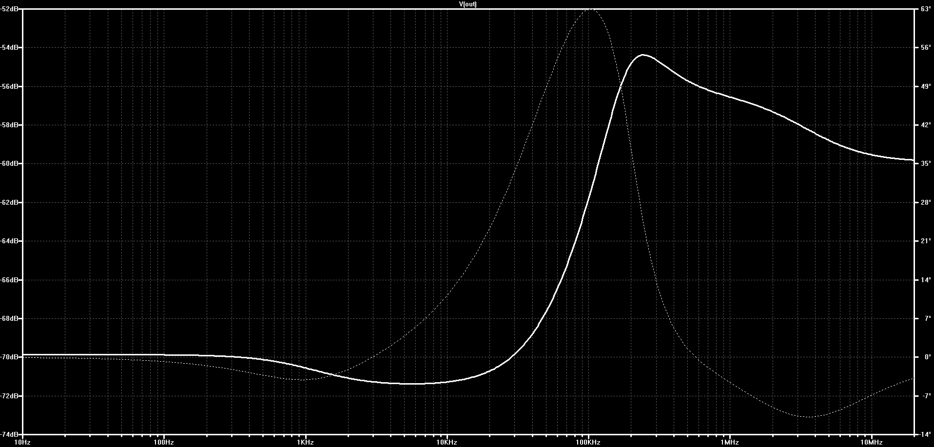

А что это за лютый подъём на 100кгц в твоей схеме, на звук как повлияет?
Не проверял, почему. С учётом того, что звука там нет, а подавление ещё 50 дБ в худшей точке АЧХ, на бугор можно забить.

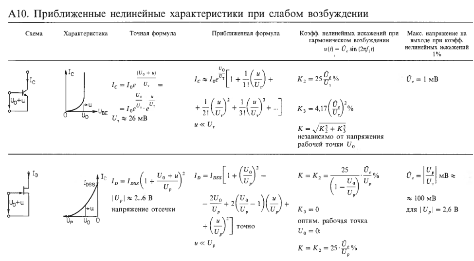

Вот реально, это культ. Ты видишь там класс А, я вижу, что в ВК применён самый нелинейный каскад с ОЭ. Второе - существеннее, это просто фундаментальнее: никакой класс А не улучшит искажения ОЭ, как и класс АВ не ухудшит линейность повторителя. Вот собирали бы вы уси с классическими высоколинейными повторителями в ВК, какие вопросы?

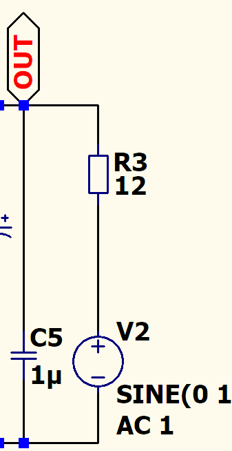

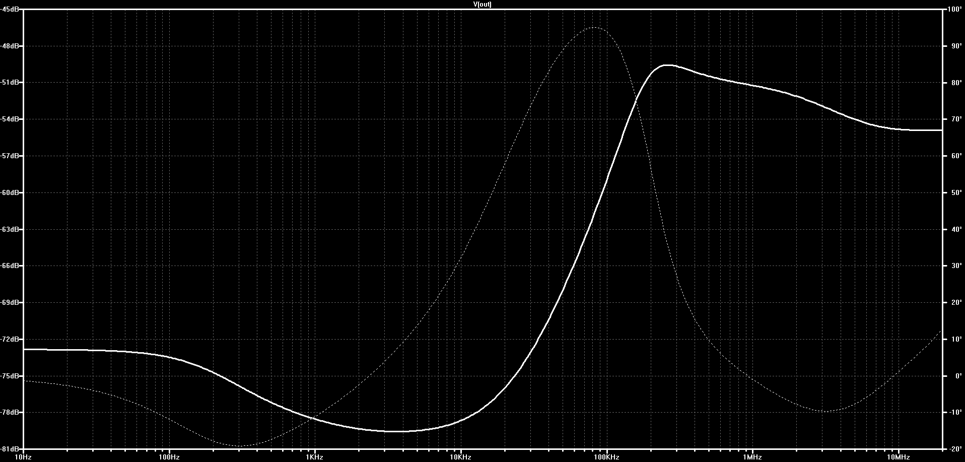

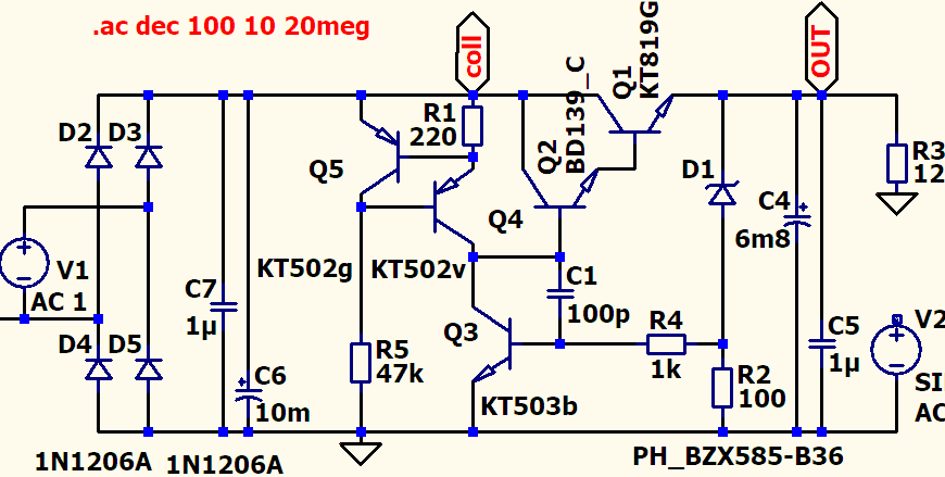

С моим и твоим стабом, как будет вести себя худ на ИНЧ, о которых ты писал ранее?!
НЧ подавлены стабом. В жлх помехи лезут как по цепям смещения входного транзистора, так и по резисторам нагрузки каскада усиления с ОЭ. Делал его человек, абсолютно не понимающий электроники, но - по моде тех лет.

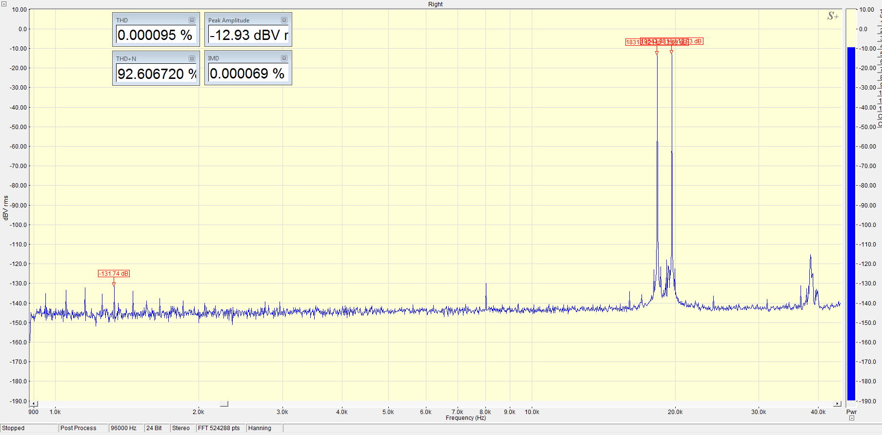

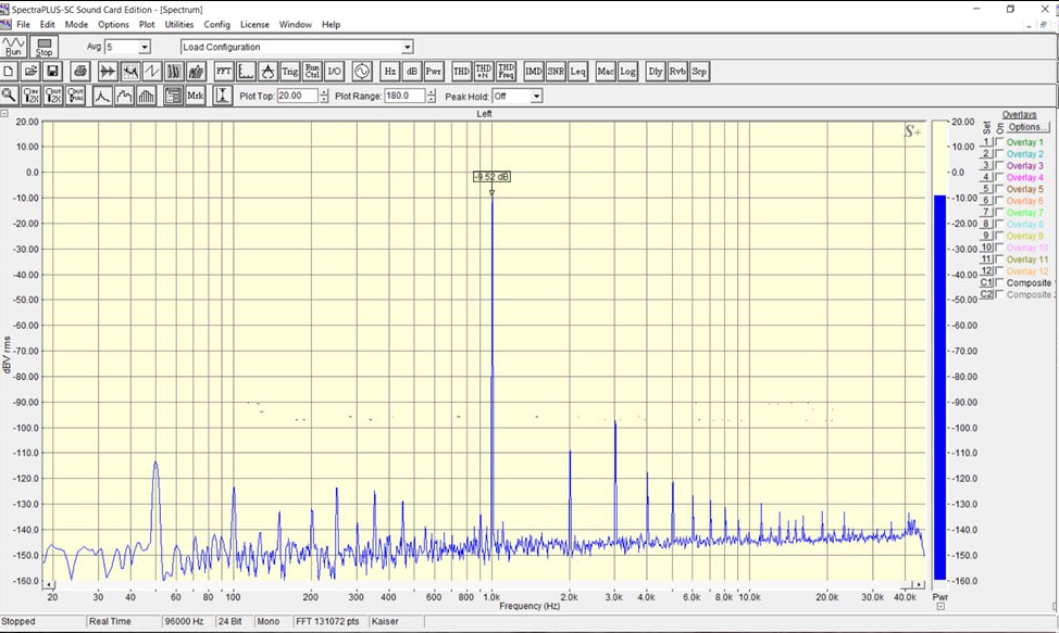

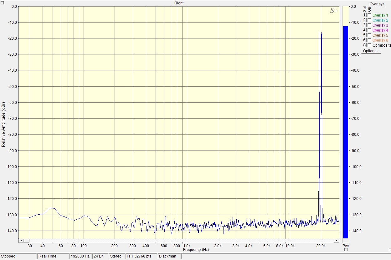

Это усилок в классе АБ с очень низким током покоя, 4.5мА, и глубиной оос 92дБ.
Считаем гамроники. 2 и 3 в зоне очень неуверенной слышимости, 4 можно услышать только если у тебя сверхмощные ухи, дальше спектр искажений уезжает глубоко в неслышимую область и обрывается на 10-ой гармонике которая просто теряется в шумах. Выше- помехи и наводки.
И где тут 81 гамроника по твоему?
Не врёт ли твоя статейка, случайно? замеры её- опровергают.
Глубокая ООС есть, а 81 гармоники- нет.

Мы подавляем все интермоды и гармоники ниже уровня шумов, теперь на них номера можно забить громадный болт, примерно на М210.

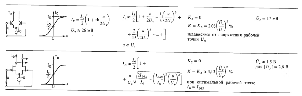

Формально, если при токе покоя 1 А ток транзистора меняется от 1 мА до 1 А, каскад работает в классе А. Но, фактически, параметры транзистора меняются с током, и на каждую градацию мы имеем в каскаде иной транзистор, с иными бетой, фт, Скб.
Это - эвфемистическая формулировка истины: каскад вносит искажения, так как каждый новый транзистор имеет иное усиление - что тоже указывает на искажения. Индекс работы в классе А - одна тысячная, 0,001. Вот в таком режиме и работает нижний транзистор ВК жлх. Только иногда и 1 мА у него не остаётся.

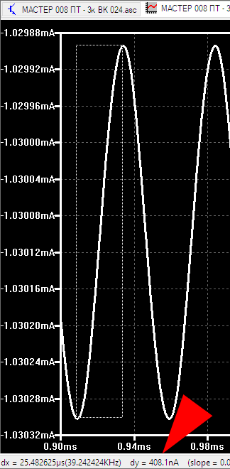

Сравнительно с этим, имеется, например, входной каскад УМ МАСТЕР, тоже в классе А:

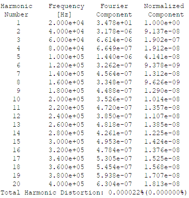

Его ток покоя 1 мА, а размах сигнального тока - 400 нА или 0,4 мкА. Вот его
индекс работы в классе А: (1 мА - 0,000.4 мА) / 1 мА = 0,9996
стремится к 1. Практически, остаточные искажения МАСТЕРА в 0,000.022%:
это искажения такого же каскада в классе А, как и ОЭ в составе жлх.

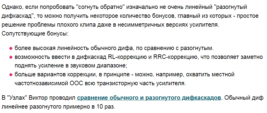

По антиклиповым диодам, диодам, вообще, нет места в тракте звуковом, мало того, что это не линейный элемент, так еще и шумит «при взводе», а как шумит… ) Не, не в курсе? К аудиокиллеру сходите, и не применяйте больше (ни где, а в композите от них как «мертвому припарка», тупорылый ДК второго ОУ сам, без вас синус ограничит)

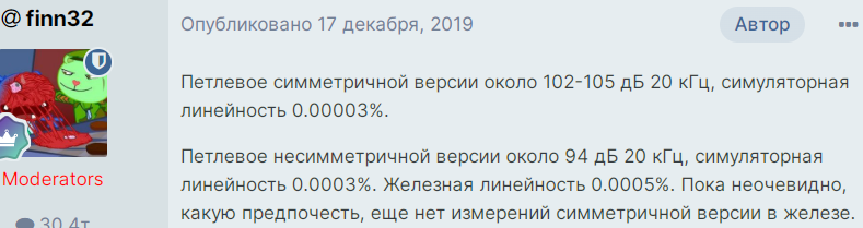

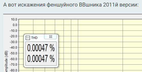

И вот чем закончилось: при симуляторной линейности в 4 нуля после запятой: 0,00003% имеем в железе 0,001.4%, втрое худшие параметры, чем у ВВС-2011 с его 0,000.47%:

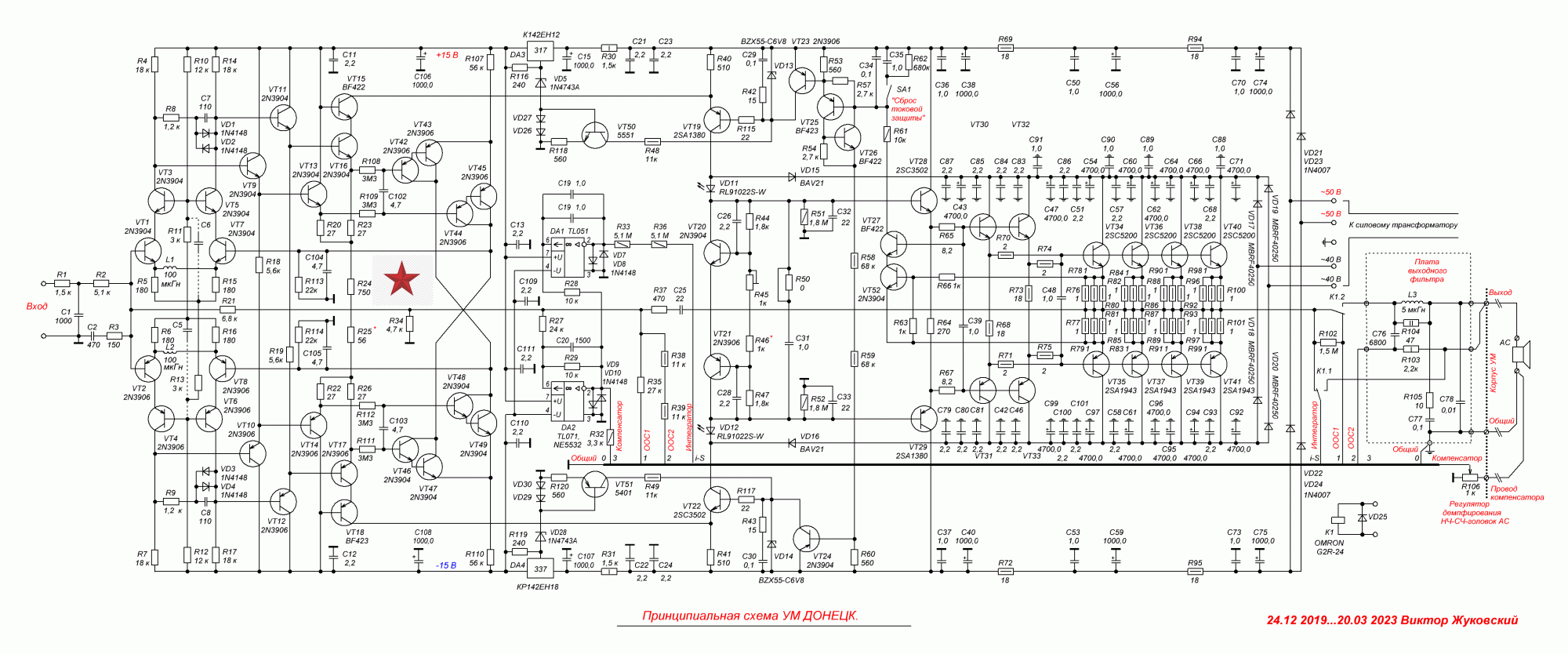

ДОНЕЦК:
содержит 8 антиклиповых диодов на канал.
Спектр сигнала на выходе ДОНЕЦКА:
Покажи грязным кривым пальцем с обгрызенными ногтями, где ты тут видишь искажения от антиклиповых или любых иных диодов?
