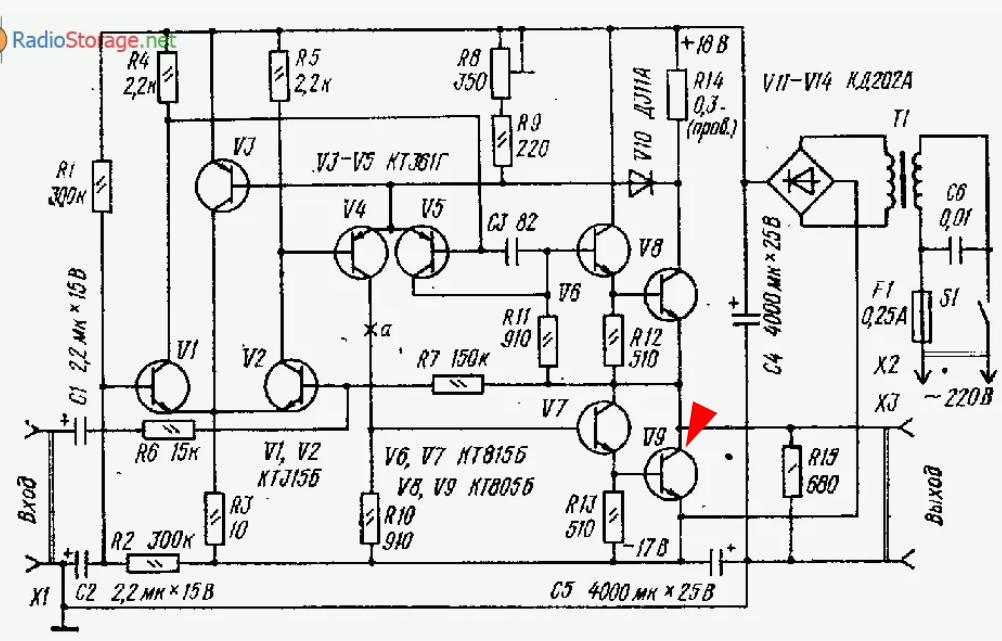

Он неправ. ВК не надо улучшать. После Агеева это всё перепроверил я, там не прикуришь, в ВК, получить прирост линейности. Голяк.
Це трохи інший ракурс, ти не вважаєш?
Коли ти пишеш на вихід потрібно трійку за Локанті, це також цілком конкретна, зоптимізована під певну задачу схема.
якщо увімкнути їх паралельно
Убэ рулит. Сам подумай: ты включил параллельно эмиттерные переходы П213 с Н21э=10 и КТ818 с Н21э=100.
П213 горит с Убэ=0,3 В, а КТ ещё не открылся, с Убэ=0,5 В.
Это и есть пример размывания момента включения транзисторов ВК.

А у ВК нету сотни задач. Только одна. Я даже не знаю, чем бы заменил ВК Локанти. Наверное, ничем, насколько я могу видеть.
жлх и Акулиничева УССР не предлагать: ВК нелинейный изначально из-за ОЭ в выхлопе, работающего в широком диапазоне изменения тока без местной ООС.
А в части диодов в пути сигнала - мне то, что, не мои проблемы, применяйте.
Так не на пути сигнала они, с чего вдруг? В линейном режиме заперты как сундуки со смертью кощеевой.

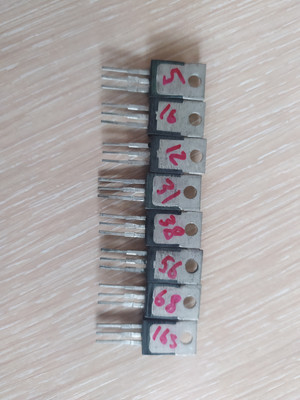

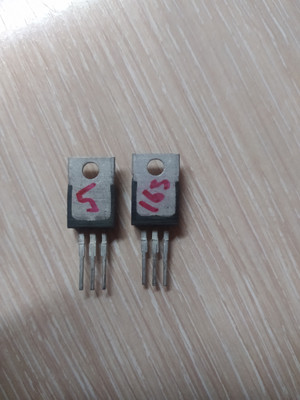

818-е бывают разные -
маркером написан коэффициент усиления при Uкэ=10в Iк=1а, транзисторы одной партии.
да разные они бывают, отбраковку никто не отменял. Если ты тыкаешь без неё- то я глубоко сочувствую и снимаю шляпу над могилкой твоей схемки.
Я, в отличии от тебя, это совковое барахло никуда не тыкаю, нет необходимости, есть в наличии хороший импорт.
Я не знаю, ты наверное в мире розовых поней живёшь. "Хороший импорт" имеет тоже проблемки.
Нет никаких стопроцентных гарантий что он будет "хорошим" потому что его подделывают дофига.
Так что твоя болтовня имеет немного смысла. И то и то нужно проверять. Не подбирать, хотя желающие могут и этим заняться, а именно отбраковывать.
Да и вообще, чёт не видал я ни твоих схем, ни твоих конструкций, куда ты там что тыкаешь.
То что я тыкаю видели все.
для примера Дракон с отечественными выходниками.
Собственно, дедушка мороз, борода из ваты, ты и знаменит в основном пустой болтовнёй здесь.
оргаши всегда так и торгуют, с хорошим транзистором обязательно говнецо подкинут.Возвращать продавцу себе дороже.
Пятёрка это явная отбраковка.
Когда проверял партию 2sa1941, которые легли в ворота 110...130 по усилению, валялся в столе октет 818-х, "прогнал" и их, вот такая вот красота получилась -

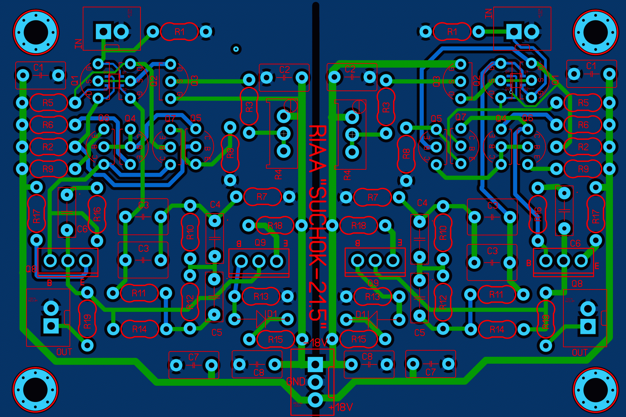

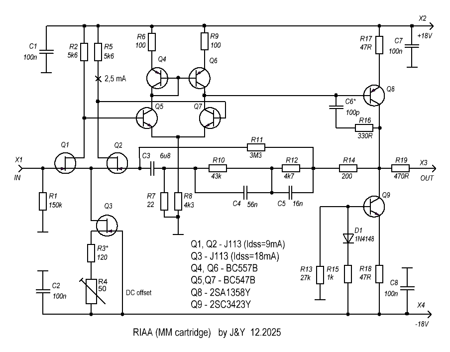

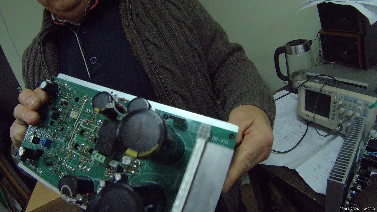

Мужики, если есть интерес повторить твикнутую схему корректора, тогда мы закажем платы в Китае и каждый себе может их купить из Поднебесной. А пока вышло так, размеры двухканальной платы: 6х9 см.
Посмотреть вложение 167350Посмотреть вложение 167351
Интерес есть, но не на трухолах и не таких конских размеров. Оттрасировал бы сам на нормальных компонентах, но сейчас вообще не до этого по времени и загрузке. Сделай похожую на Альторовскую плату - тогда спрос будет точно, и авторство твое будет.
но не на трухолах
На печатке предусмотрена в ДК сборка полевиков NSVJ5908DSG5T1G параллельно трухолам. В ГСТ ДК лучше применить полевик в ТО-92, потому что нужно подбирать начальный ток, а в СМД подбирать ток проблемно.
Все конденсаторы должны быть плёночные, желательно Вима. Поэтому кондёр на 6,8 мкФ состоит из двух 2,2+4,7 мкФ. Транзисторы ВК должны быть в корпусе ТО-126, так проще на них одеть радиатор. Единственное, что можно, так это заменить все резисторы на СМД, но для пенсионеров, таких как я, сложно будет их запаять.
Оно мне не нужно совсем, я же не Коля, хотя мы с ним одногодки. _da
у меня туева хуча тупых одногодков. Которые вместо 20х35х3 мм [ https://youtu.be/pYYnyYRwumY ] лепят лошадиные платы на не менее лошадиной комплектовке.
не у всех есть паяльщики с молодыми глазами.
я кстати понял. у Жапатая схема раз в сто линейнее твоей аналогичной и коррекция оптимальнее. вот ты и не нашел больше к чему придраться. шо, полевички не те? монтаж тру?
Я лучше пожертвую размерами платы, чем качеством звука. Коля, убери свой инТРЫгатор из схемы и не позорь свою седую голову. А сборки уже куплены, когда приедут ко мне, тогда я их детально обследую и сниму все параметры. Делов то...

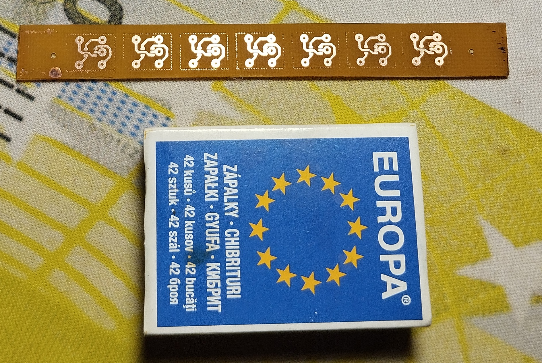

Я уже под NSVJ5908DSG5T1G переходники вытравил, чтобы легче было снимать параметры.
