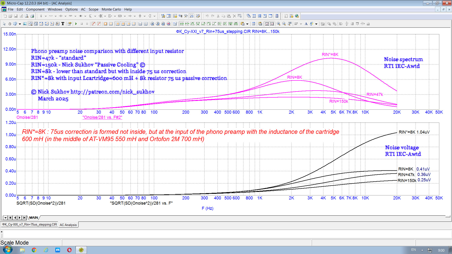

Так какой же теоретический эффект по шуму даёт применение 150кОм?

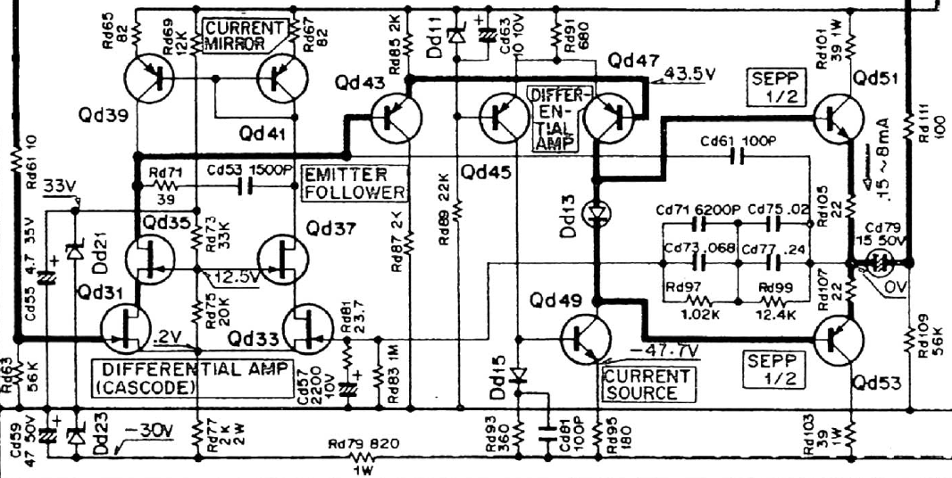

Заметьте, питание почти ламповое ( почти 100 вольтов) и, кроме того, ОУ не требуется
И резистор в истоках, и нагрузка первого каскада - токовое зеркало. И каскод еще.
Все, ну все другое.

У меня есть старенький усилитель 1979 года, тоже неплохо звучит, схемотип тот же, схема немного отличается. Только он не Сухова, а Trio. И питание +/-48,5 вольт.

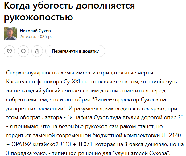

Ядовитенько... Не желает Николай Евгеньевич, чтобы аматоры повторяли его корректор на дискретных, да ещё и дешевых детальках. Коммерческий интерес или дискредитация идеи? Никто ж вроде не пострадает...

Вот не надо инсинуировать и приписывать свое другому. Кого есть за что, я всегда похвалю, и наоборот. Особенно ежели кто преднамеренно или нет, но врёт.
Николай Евгеньевич не желает, чтоб убогие чрезмерно много 3.14#дели непотеме, например, про замену тех что у меня JFE2140 на J113, у которых по даташиту начальный ток 2 мА, но "наши ученые сумели отобрать" как у JFE2140, по 18
Не убогие мы, а экономные.;) Я вот тоже детальки собрал дискретные и 2sk170 имеются отобранные, ещё тех лет. Даже платку нарисовал. Но семейные дела заставили всё отложить до неопределённых времен..

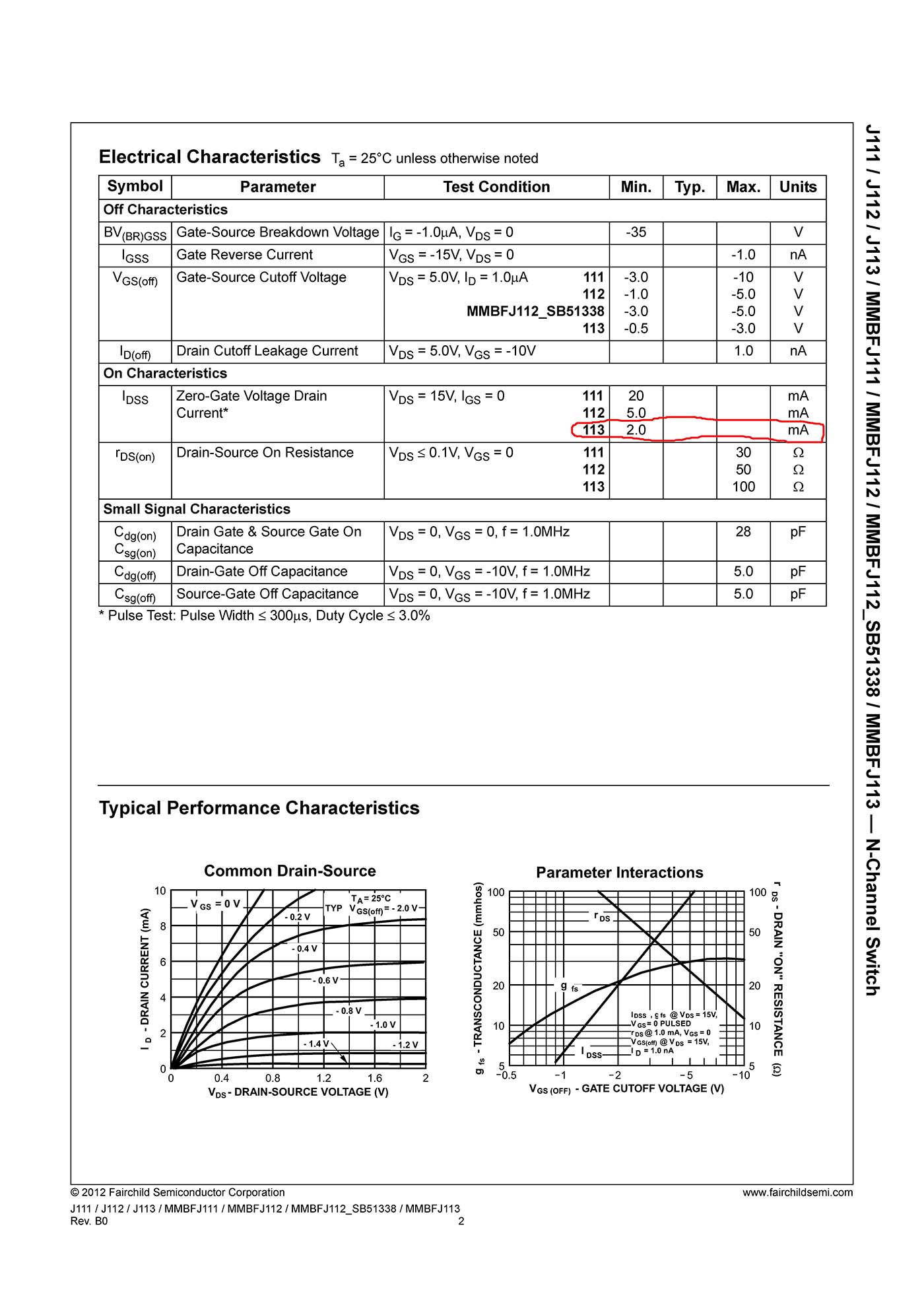

Смотришь в книгу и видишь фигу. Ганьба! Это указан минимальный нач. ток. У j113, 112, 111 большой разброс и зависит от производителя.
J113 Idss: 2...20 мА, J112 - 5....60 мА, J111 - 20...120 мА. Я их сотнями уже перемерял, и не только я.

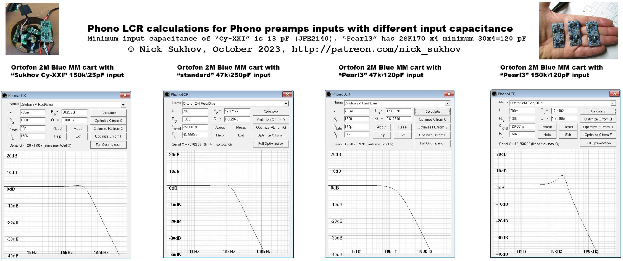

Вы установили нагрузочное сопротивление для выравнивания АЧХ. Ни более того.
На сколько оно уменьшает теор. шум ГВ?
Именно так, у меня с входом 150 кОм АЧХ до 45 кГц даже с бюджетной ММкой [ https://youtu.be/UcyYvhkvKro ], в отличие от. А заодно убил и еще двух зайцев: простой заменой одного резистора на 2 дБ уменьшил шум, а также в 3 раза уменьшил проявление главного недостатка ММ бошек vs MC бошек - гистерезисных искажений. Но об єтом мало кто даже догадывается, надо десятилетия, чтоб дошло до широких масс _neuchi
см. скнриншот в аттаче. Микрокапов файл у меня в патреоне [ https://www.*******.com/posts/treiler-pro-v-75-125848109 ]
И получить очень таки приличный шум от комплексного сопротивления ГВ. Оно не будет выше 7,5кОм с любой ГВ.

Корвет, узбагойся со своим 75 мкс на бошке и входе 8 кОм. Ибо ты забыл учесть тот факт, что в твоём случае собственно фонокор избавлен от завала АЧХ выше 2 кГц (т.е. той самой 75 мкс), и шумы входного каскада (даже без учёта охлажденки и вообще входной мути, он уже много больше больше шумит даже с козой входа) уже не подавлены выше 2 кГц на 6 дБ/октава. Смотри внимательно на аттач и вникни в то, что я написал. Удачи. ЗЫ. И переходи лучше бесплатно на мои 150 кОм _preved ЗЫ. Я ж это разве не тебе год назад то же самое на diyaudio.com аргументил (аттач то прямо оттуда)? Или ты слабодуюспикаешь в смысе тормоз :unsure:

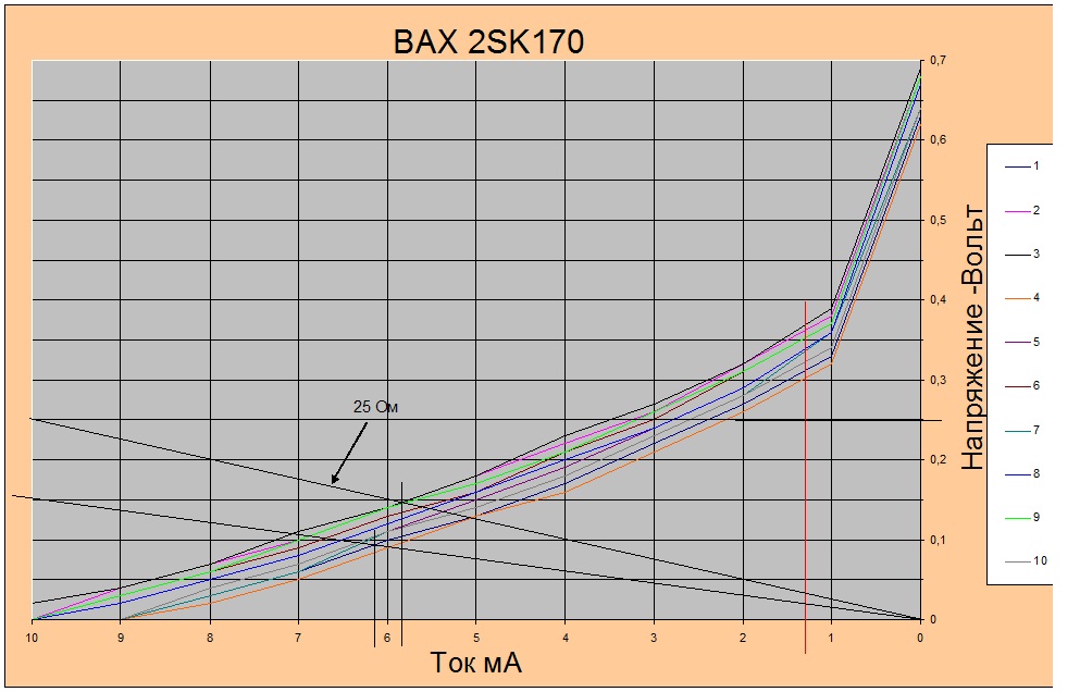

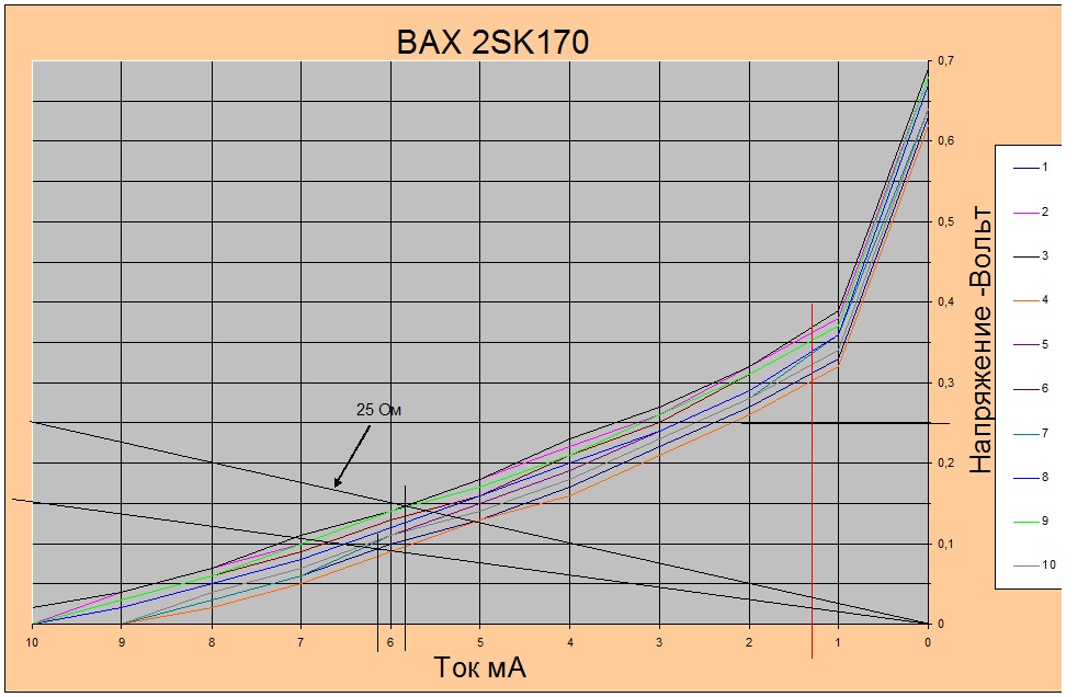

. Из одной партии транзисторы мало отличаются по параметрам.
Отличаются, пределах даташита, более точно.
Эта графики, очень таки приличных транзисторов из одной партии.
При конструировании и особенно при изготовлении необходим обязательный отбор, особенно по каналам. Необходимо, как возможно, более близкие пары устанавливать в лев/прав. канал. Это относится как к активным, так и пассивным компонентам. Не будет уже при работе корректора чувства, что каналы на совсем мизер, но разные. Челов. слух пропустит небольшое отклонение АЧХ от стандарта (кривые равной громкости вспоминаем), но разницу между каналами, даже самую минимальную слышат любое ухо, даже не музыкальное.

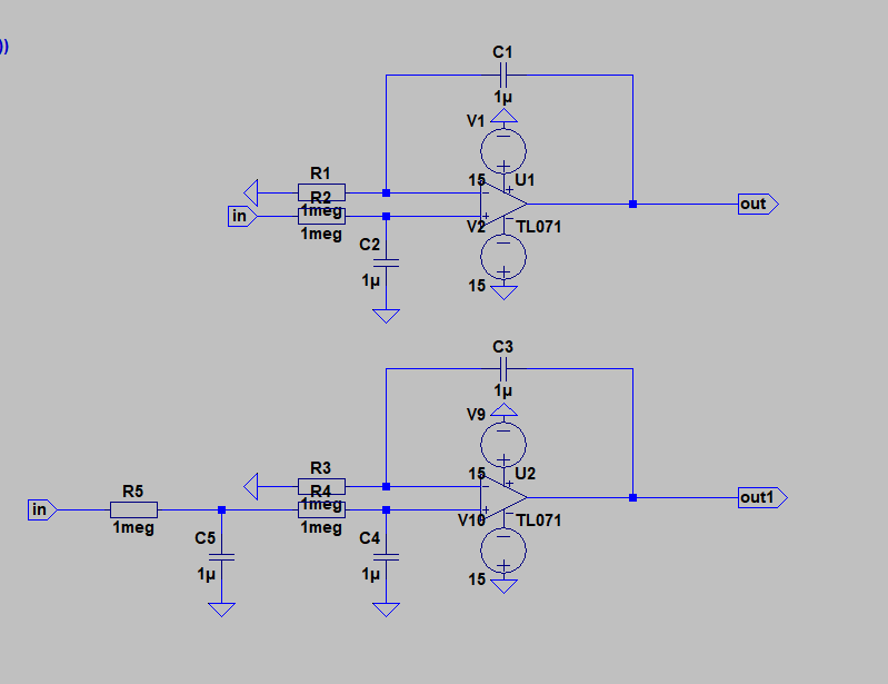

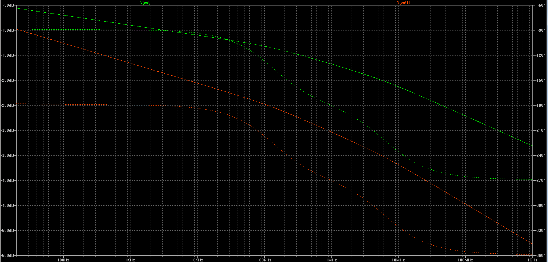

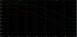

опустим неинтересные подробности, просто померим два варианта интеграторов.
Твое- просто АУТ, "моё"(нихера не моё , не помню кто добавил ступень) АУТ1
В первом варианте нужен ОУ подороже ибо свои искажения он точно накидает в цепь ООС, в основном на нижнем СЧ и на НЧ. Во втором случае подавление куда как лучше.
