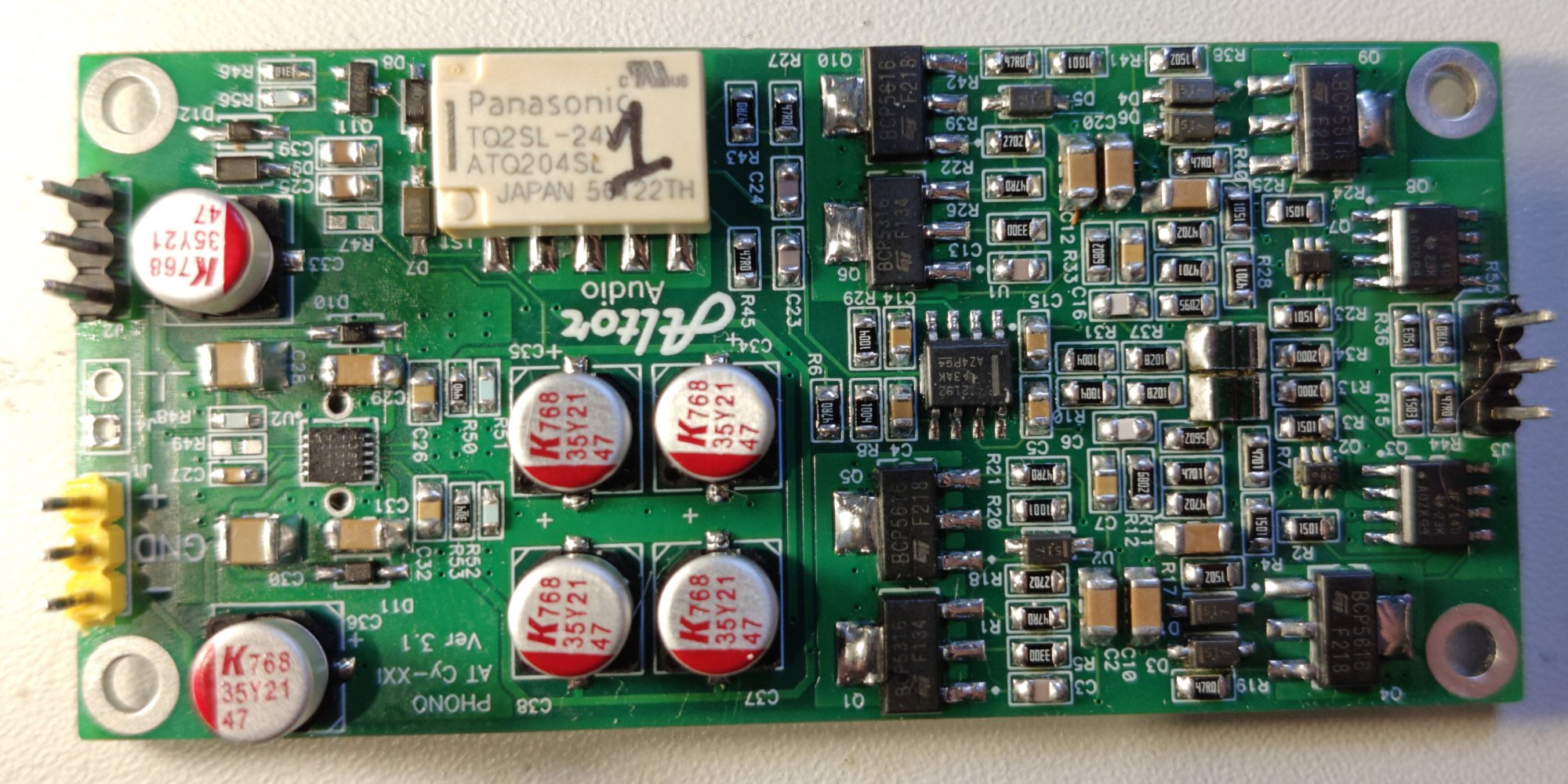

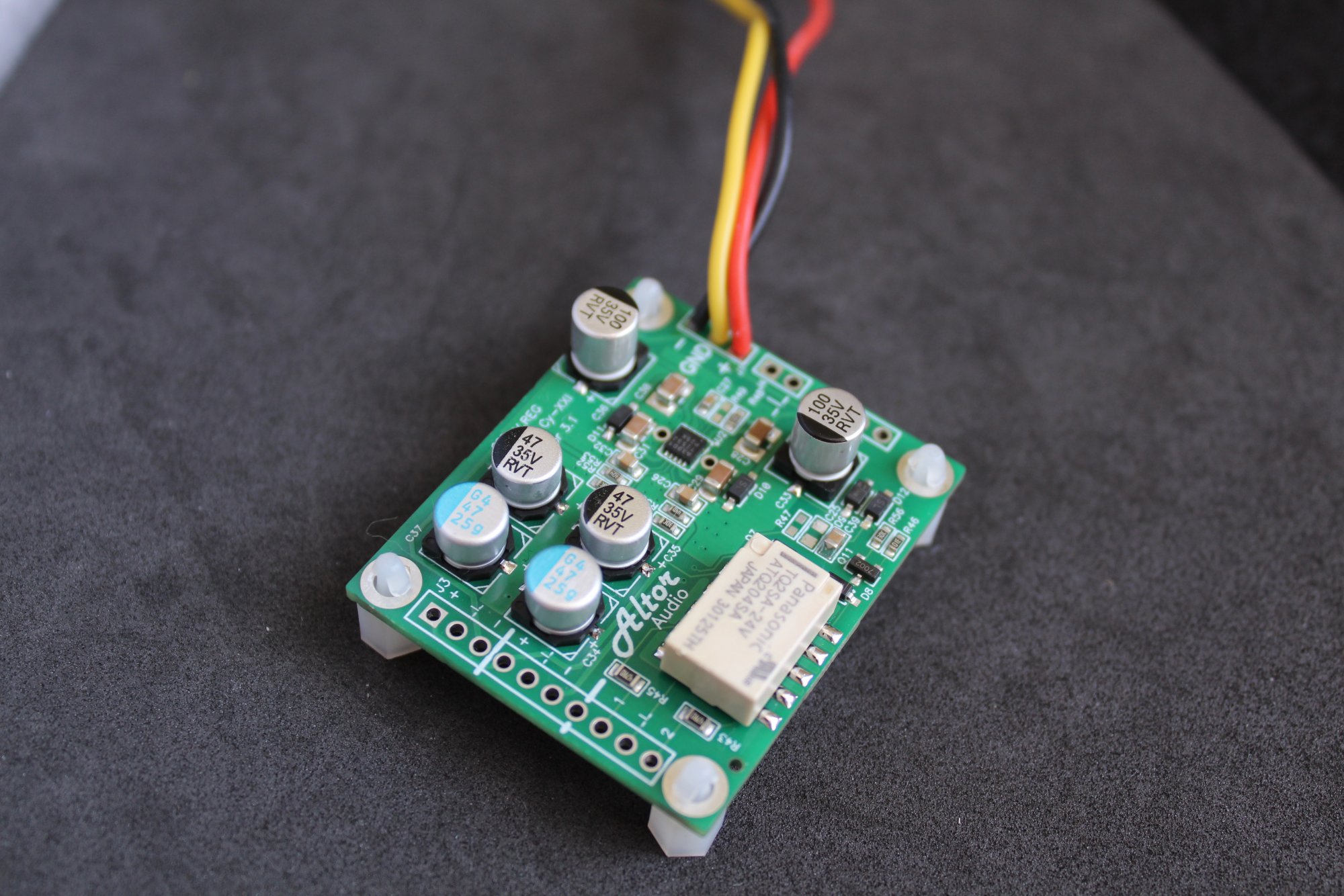

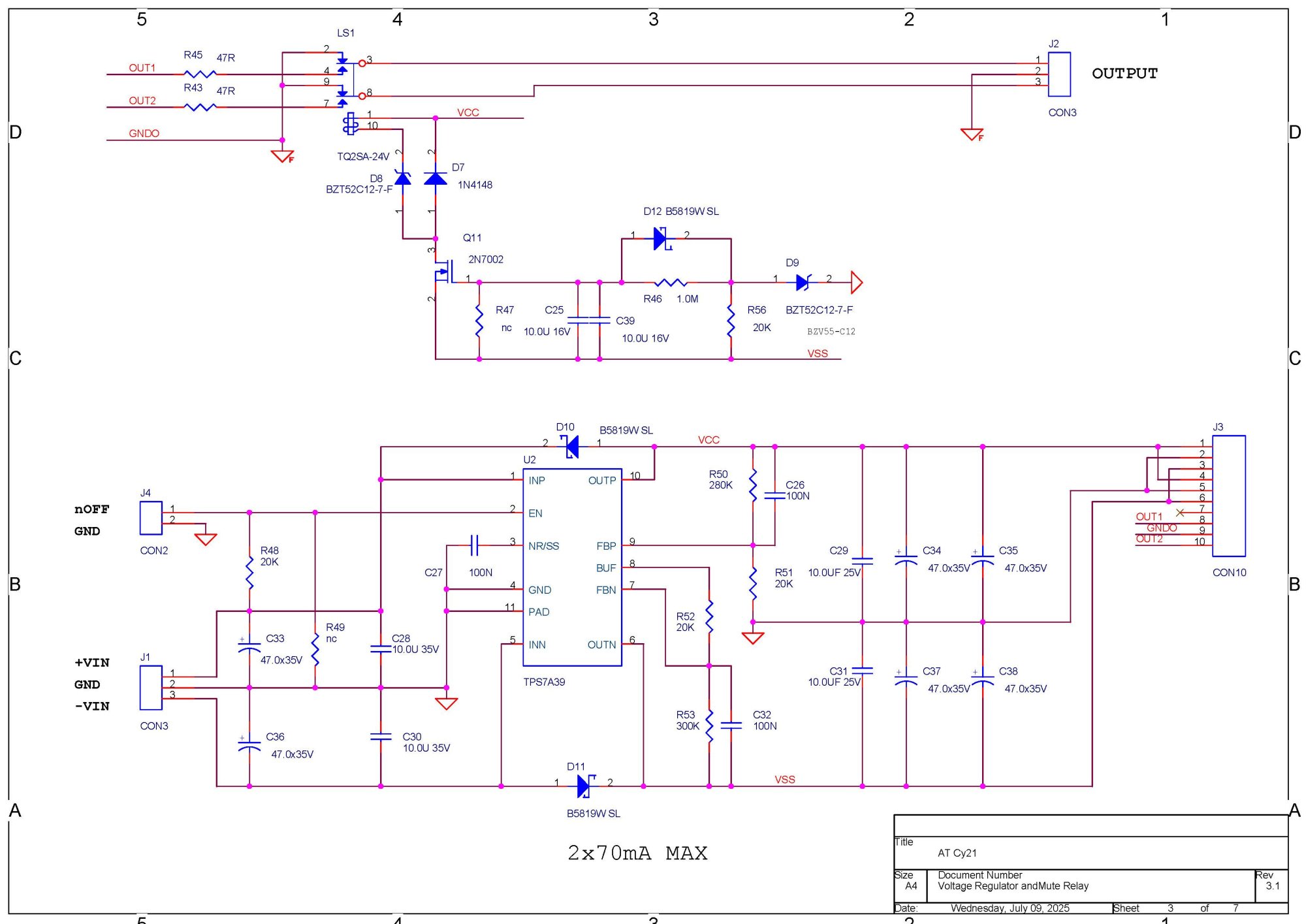

Что там придумывать, это старо, как мир. Обычный софт-старт на релюхе.
Вот в версии 3.1 двухполярный стабилизатор TPS7A39 и реле отсечки стартовых щелчков.
  • Корректор Сухова_v.3.1(с двухполярным стабилизатором TPS7A39 и реле отсечки стартовых щелчков).jpg
    398.4 KB · Просмотры: 118
При включении будет работать. А при выключении едино будет квакать.

Не будет, если при выключении УК будет отключаться и БП с минимальной ёмкостью, питающее схему задержки. В моих усилителях по этому принципу стоит защита, и при выключении реле отпускает мгновенно.
При выключении должнО быть слежение за пропаданием первой полуволны, проблема исключается.
Лучше ставить реле нормально замкнутыми контактами на массу, после резистора в цепи сигнала. Тогда в рабочем положении сигнал НЕ идёт через контакты.
Отдельный блок питания для этого делать?
Есть отдельный стаб. с такой релюхой
Мост и ёмкость не больше 100 мкФ. Но я и не собираюсь в корректор ставить на выход релюхи.

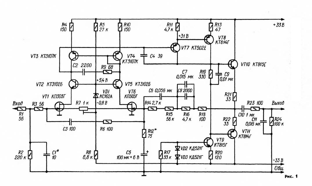

Старший брат этого: Корректор Сухов-Байло в журнале Радио 1988г.
Для того времени даже не сама схема, а статья стала прорывной и кране нужной и полезной. Даже сегодня рекомендую к прочтению.

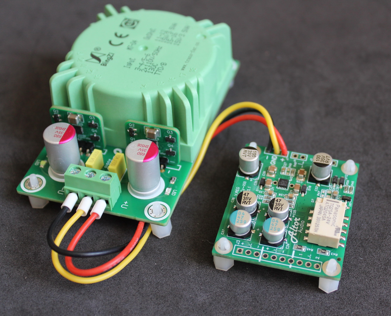

а это вместе с трансформатором и выпрямителями активными
Что с первой минуты появления и критиковали в этой конструкции.
Проблема засунуть всё это хозяйство во внутрь корпуса проигрывателя.

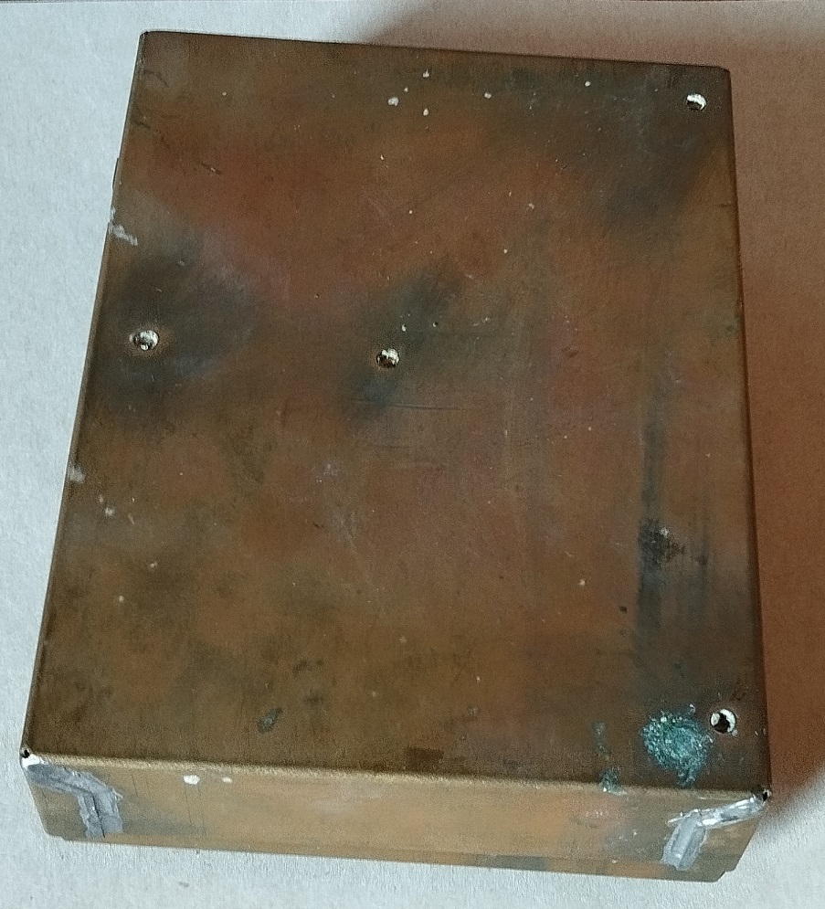

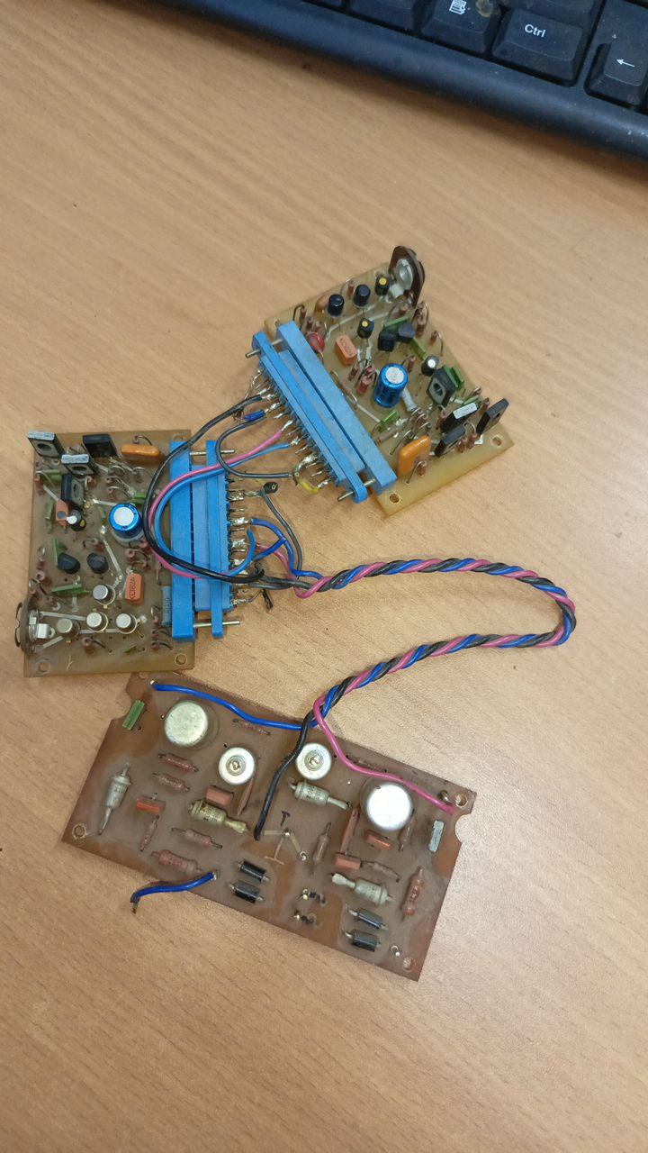

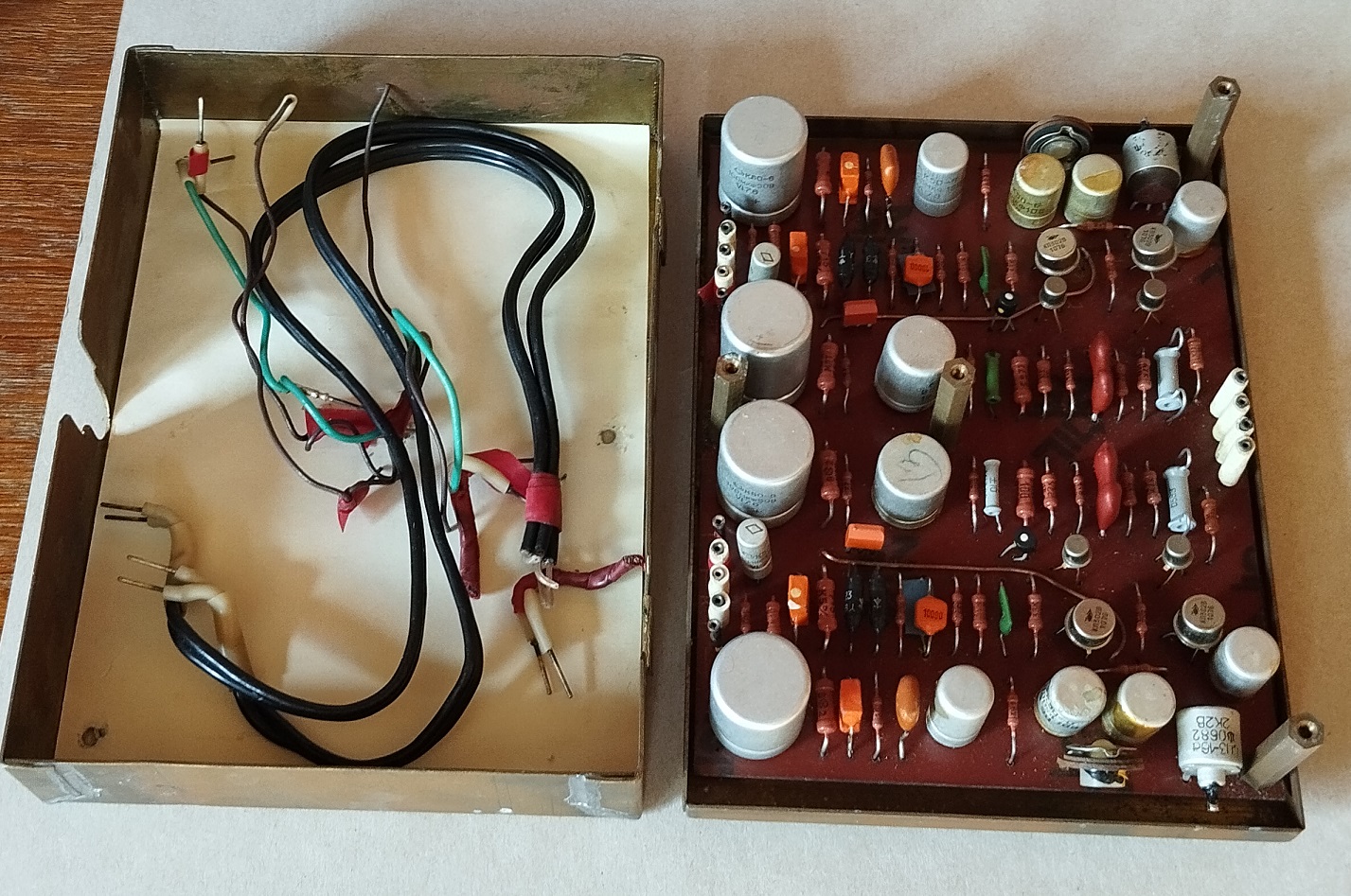

У меня до сих пор этот Корр есть, собранный в 80-х. Если его найду, фотку выложу.
Нашёл, нашёл, блин!!! Я тогда только начинал паянием заниматься. Прикупил Вегу 206, а штатный корр парашный был. Когда поставил суховский на КП302, совсем другой звук стал. Но тогда найти детали, особенно мелкие конденсаторы, было проблемно. Вытаскивал их из приёмников и т.д. А эл.литы рулили в основном армянские.
Даже удосужился с латунного листа корпус под УК сваять и запаять торцы. Сейчас бы хрен этим занимался. Ух ты, в этом корректоре обнаружил даже драгметаллы... _shok_

Если прочитать статью в "Радио" №3 за 1981 год, то можно вспомнить, что схема позаимствована из Kenwood KA9100.

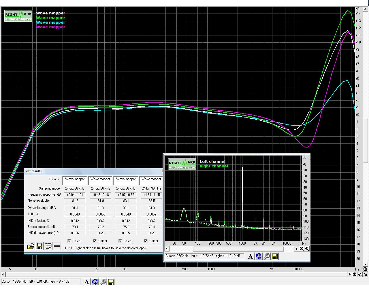

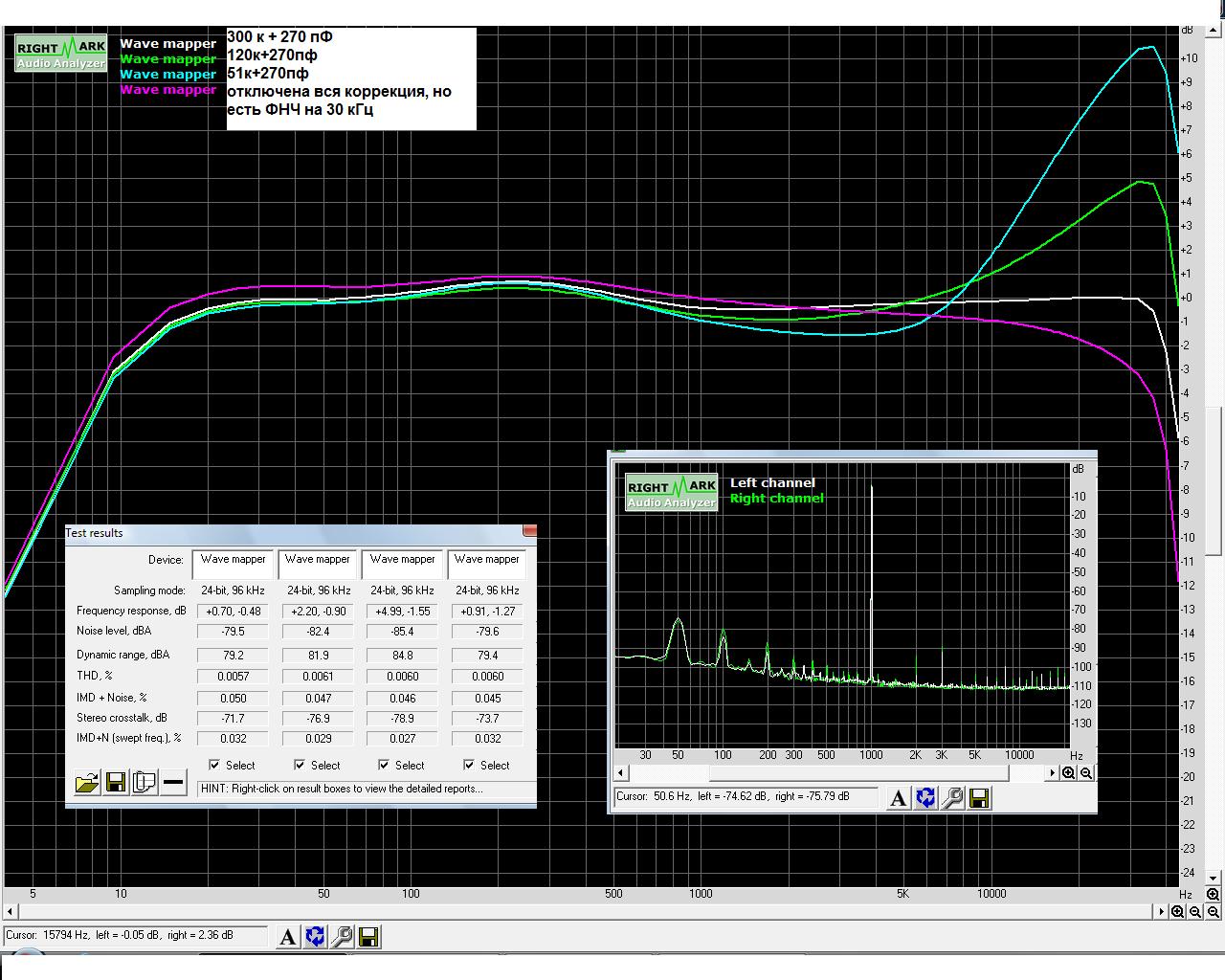

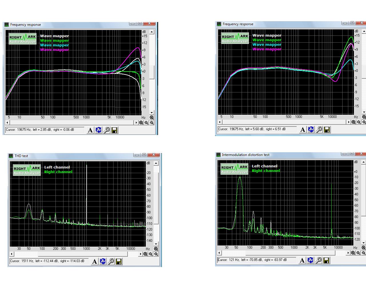

Так это... указанный фоновый (то есть для прослушивания фона в том числе) корректор предназначен для прослушивания пластинок именно тех 88-х лет. Для новых же (современных) дисков надо новый корректор собирать и параллельно ставить. Маленький нед0статок: придется переключать корректор при смене пластинки.

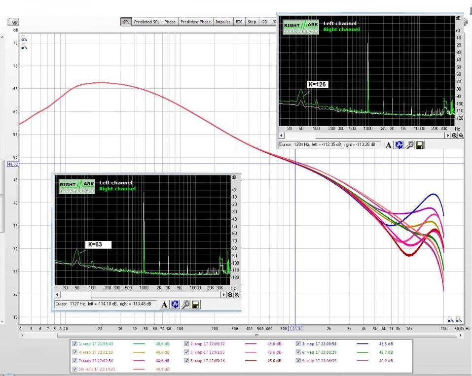

Я уже предложил решение, но никто его так и не понял ещё до конца...)))
    116.2 KB · Просмотры: 104

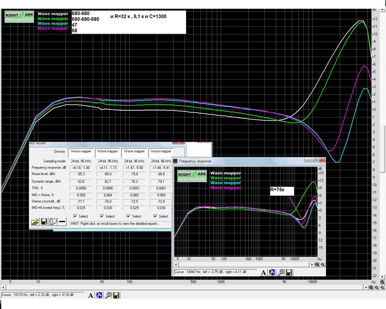

    239.6 KB · Просмотры: 92
    218.5 KB · Просмотры: 65
    234.3 KB · Просмотры: 78
    241 KB · Просмотры: 117

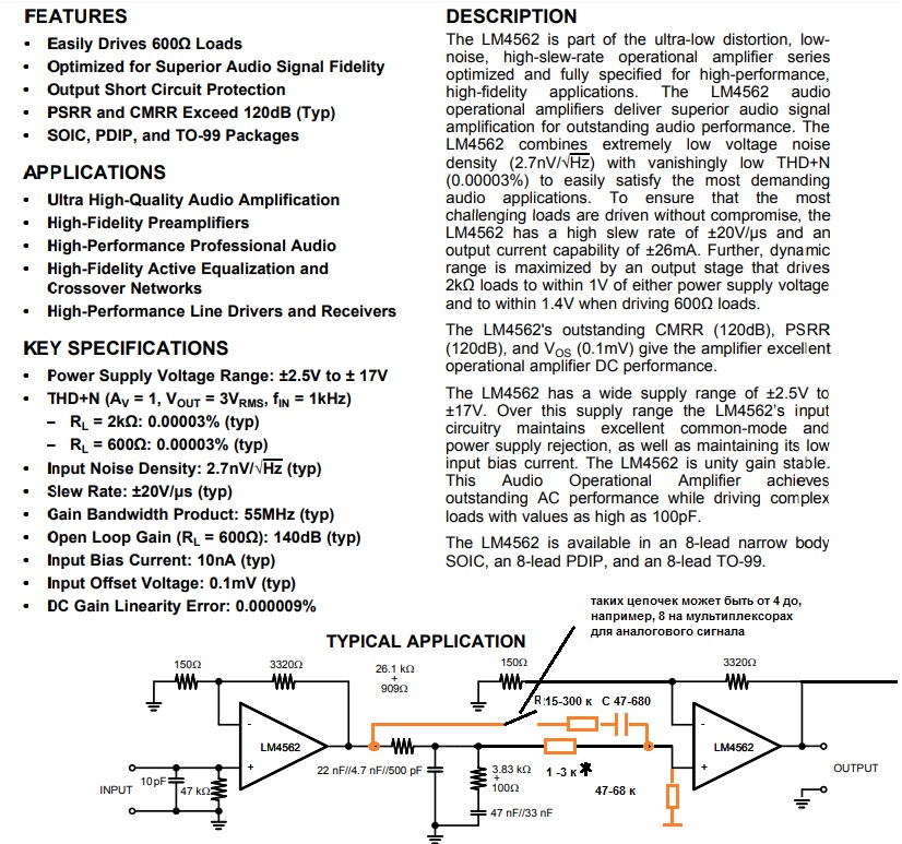

Я думаю, что народ просто испугался словей (или словов) "мультиплексор" в цепи обратной связи
На этом форуме нет фанатов Василича, по этому и нет особого желания АЧХ ломать.

Ну, был у меня корректор с советскими полевиками на входе, по похожей схеме (резисторы вместо ГСТ, без ОУ, что-то типа с Ямахи (?) передёртое). По сравнению с шумом и искажениями пластинки он - близок к святости...
Апдейт. Подсказали: с Кенвуда драли.
Не с Кенвуда, с предваря, Фишера.
